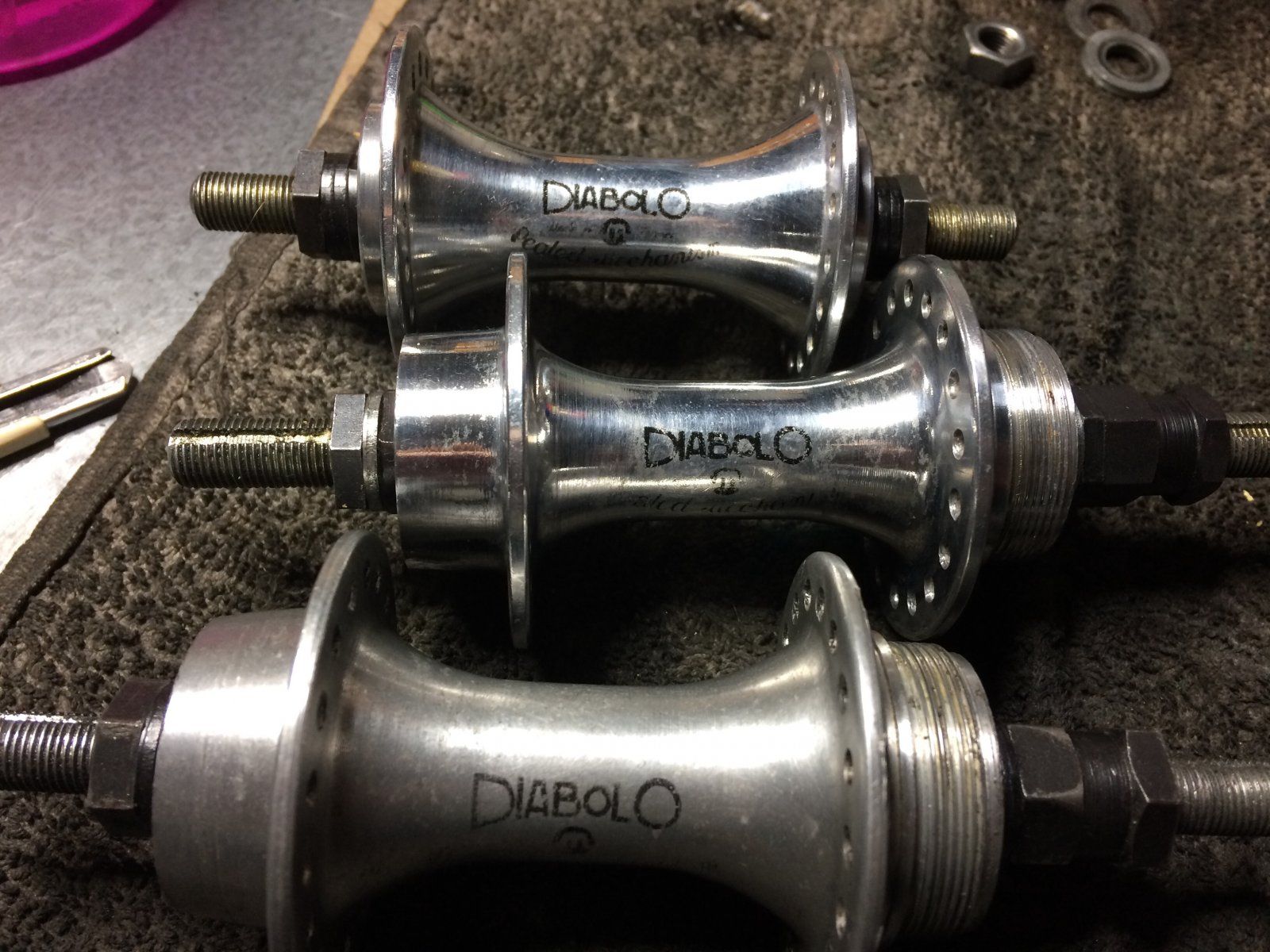

Meine Tochter möchte ein hellblaues Hercules. [... ] Ich würde da lieber was 'moderneres' verbauen, weiss aber nicht wonach ich suchen muss. Was würde sich hier für 130mm Einbaubreite eignen, das optisch zu einem Rad von 1988 passt?
Bei meinem Hercules hat der Vorbesitzer eine klassische Maillard verbaut, und so alle Jahre ist die Achse verbogen oder gar gebrochen. 130mm und Zahnkranz ist keine optimale Lösung. Zumindest wenn der Nabenkörper nicht entsprechend angepasst ist.
Hm, wenn das Systemgewicht von Hercules + Tochter eher unterhalb eines Doppelzentners bleibt ist eine 126-130mm Nabe mit 7fach Schraubkranz nicht ungeeignet. Das ist ja so häufig auch noch heute an Kinder/Jugendrädern zu finden.
Hercules hat Ende 80er/Anfang 90er bei ATB/Bergsporträdern noch Sachs-Maillard oder Union Schraubkranznaben verbaut die klassisch aussehen und robust sind (z.B. Sachs Rival ATB, X3, Maillard Diabolo).
Wenn aber eh' neu eingespeicht werden soll ist eine 8-10fach Kassettennabe wie die Ultegra 6401 / 6500 u.ä. die zukunftssicherere Lösung.

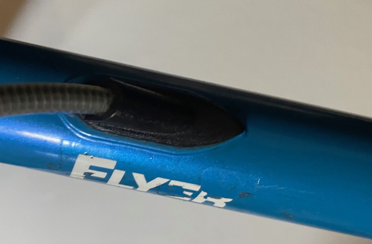

gute Idee, ist besser wie die Zughülle stehen zu lassen. So kann man auch den Rahmen bischen reinigen. Aber viel wird da eh nicht gehen - vermute ich zumindest. Dachte den Anfangbereich mit Ohrenstäbchen mit etwas WD40 getränkt und der Rest, wenn es passt mit ner Speiche und etwas Stoff rum (und weniger getränkt, damit sich das nicht groß verteilt) reinigen und danach noch trocken reiben. Dann noch Rostschutz von der Werkstatt rein machen lassen!?

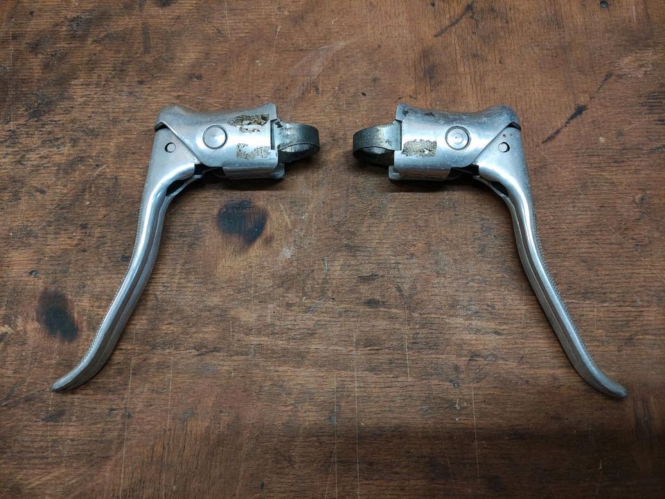

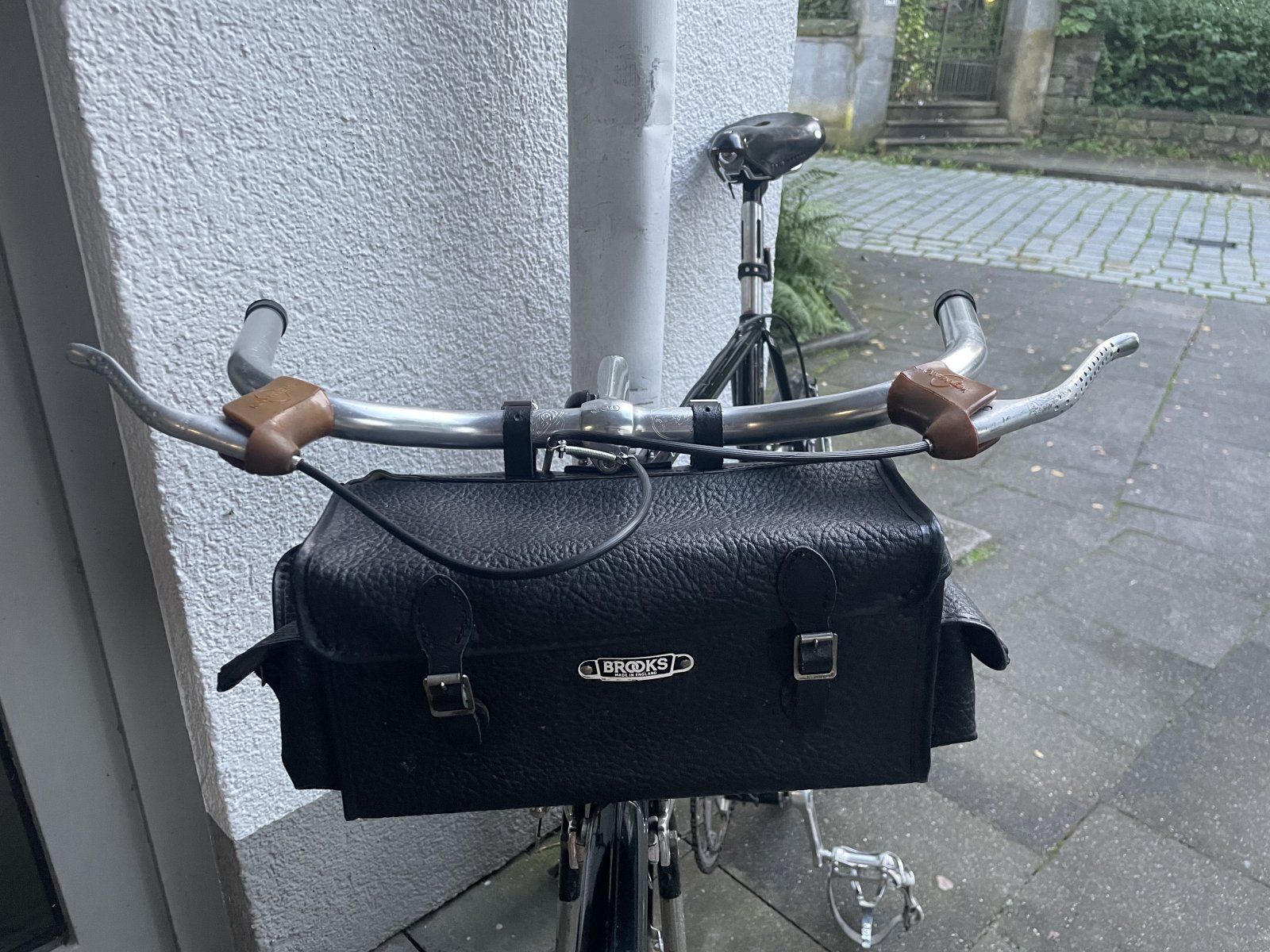

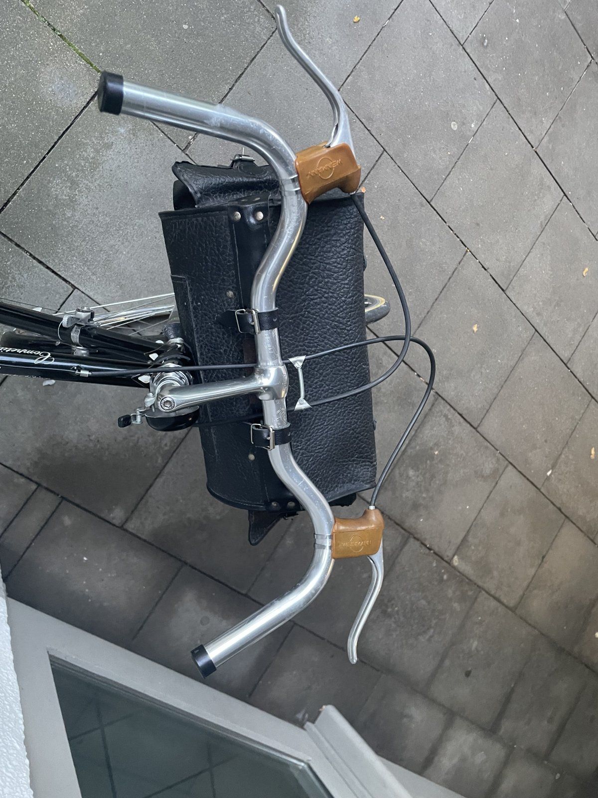

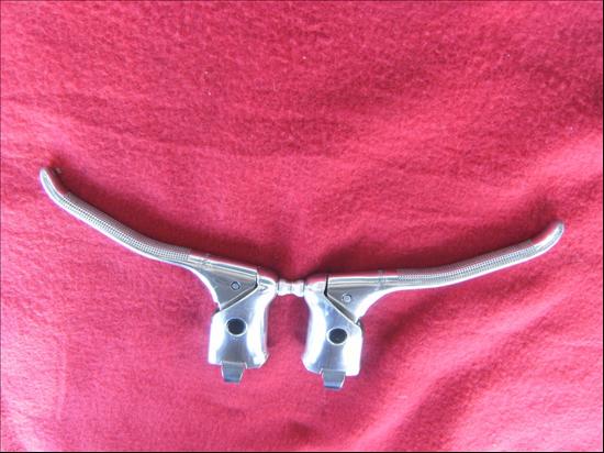

Ich bin gerade dabei, mir einen Raleigh-Professional-Randonneur um 1980 zu bauen. Als Lenker ist jetzt ein Philippe-Trainingsbügel montiert, die typischen Weinmann-Bremsgriffe habe ich vom Rennbügel weiterverwendet. Machte man das so? Die Position der Griffe ist etwas gewöhnungsbedürftig, funktioniert aber. Lenkerband fehlt noch wegen Testphase.
Oder nimmt man besser andere Griffe?
Anhang anzeigen 1319609Anhang anzeigen 1319610
Da sollten Weinmann Touring Bremshebel dran
