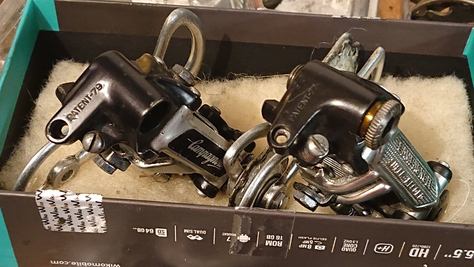

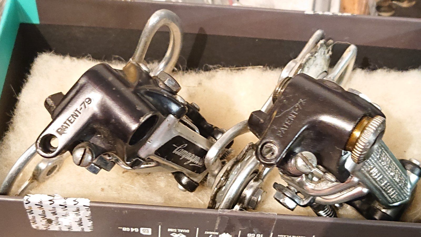

welches sw gab es mit pat 78???
beide?

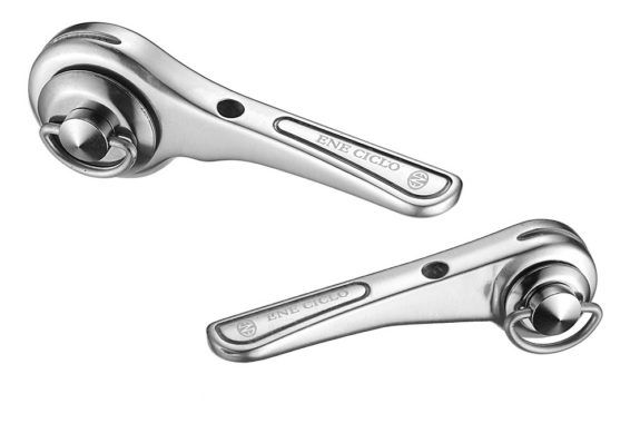

Mahlzeit zusammen,
weniger eine Bastelfrage eher würde mich ein Erfahrungsbericht interessieren.
Hat die schon jemand verbaut, wie lassen die sich bedienen?
Sind ja ohne Indexierung stelle mir das bei 11 fach eher eng vor oder liege ich falsch?
Danke.

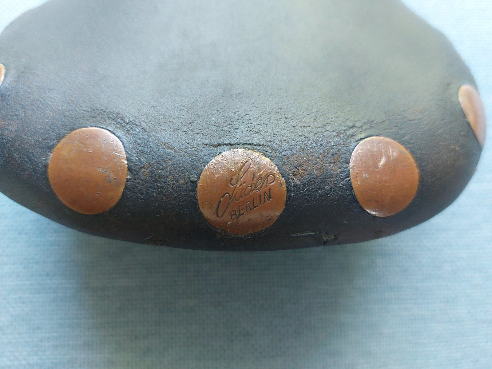

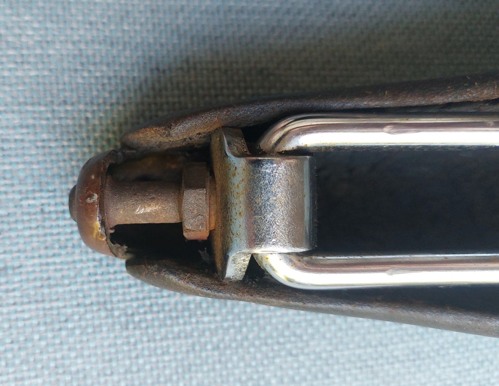

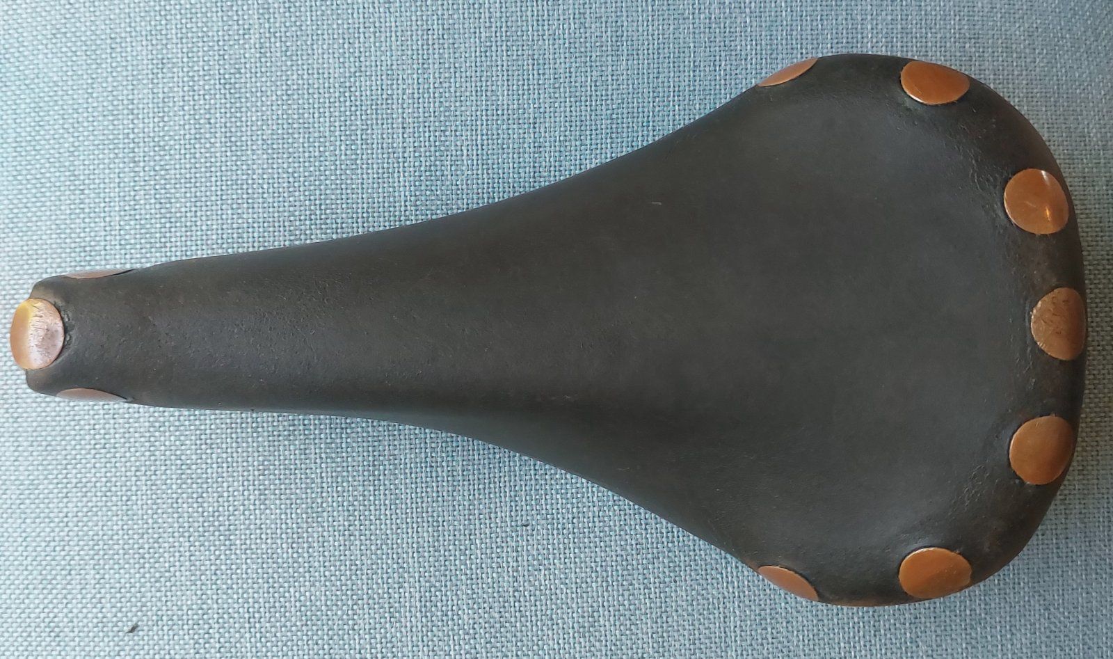

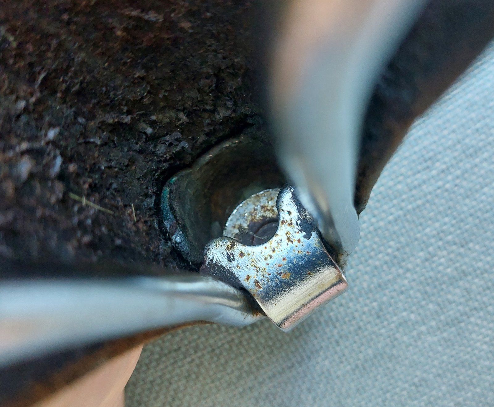

ich habe hier einen Lüders Brooks Professional der im Prinzip noch wirklich gut ist.
Bei dem Teil ist aber leider die Spannschraube abgebrochen und der Sattel müsste etwas gespannt werden
Bei Brooks/RTI habe ich gefragt und die meinten es würde nur gehen, wenn die Nieten demontiert werden - aber das wäre die letzte Möglichkeit
Kennt jemand einen anderen Experten der das Teil austauschen bzw. den Sattel reparieren könnte? (ohne die Nieten zu entfernen)

Mahlzeit zusammen,
Danke.
ENE 11S SHIFTER​
Erfahrungen damit habe ich nicht und auch kein Rad mit 11f, jedoch sind die Hebel ja mikrogerastert, somit etwas komfortabler als nur Friktion. Ich habe an einem Rad 1x10 mit einem mikrogerasterten Suntour Lenkerendschalthebel, das klappt sehr gut.
Er hier meint, daß man auch noch bei 12f oder gar 13f mit Friktion gut zurecht kommt:
...den Bügel der ins Sattelgestell greift mit kl. Trennscheibe durchtrennen und anschließend Bügel samt Spannschraube entnehmen.
Dann kann man aus einem Altteil oder aus einer orig. Brooks Ersatzsattelnase Spannschraube und Bügel wieder einsetzen.
Die Sattelnase komplett wieder korrekt einzunieten ist ein Fall für Spezialwerkzeug (da ist nur wenig Platz für Döpper und Gegenhalter) - das würde ich nicht raten...
Danke.
Hat das schon mal jemand gemacht....?

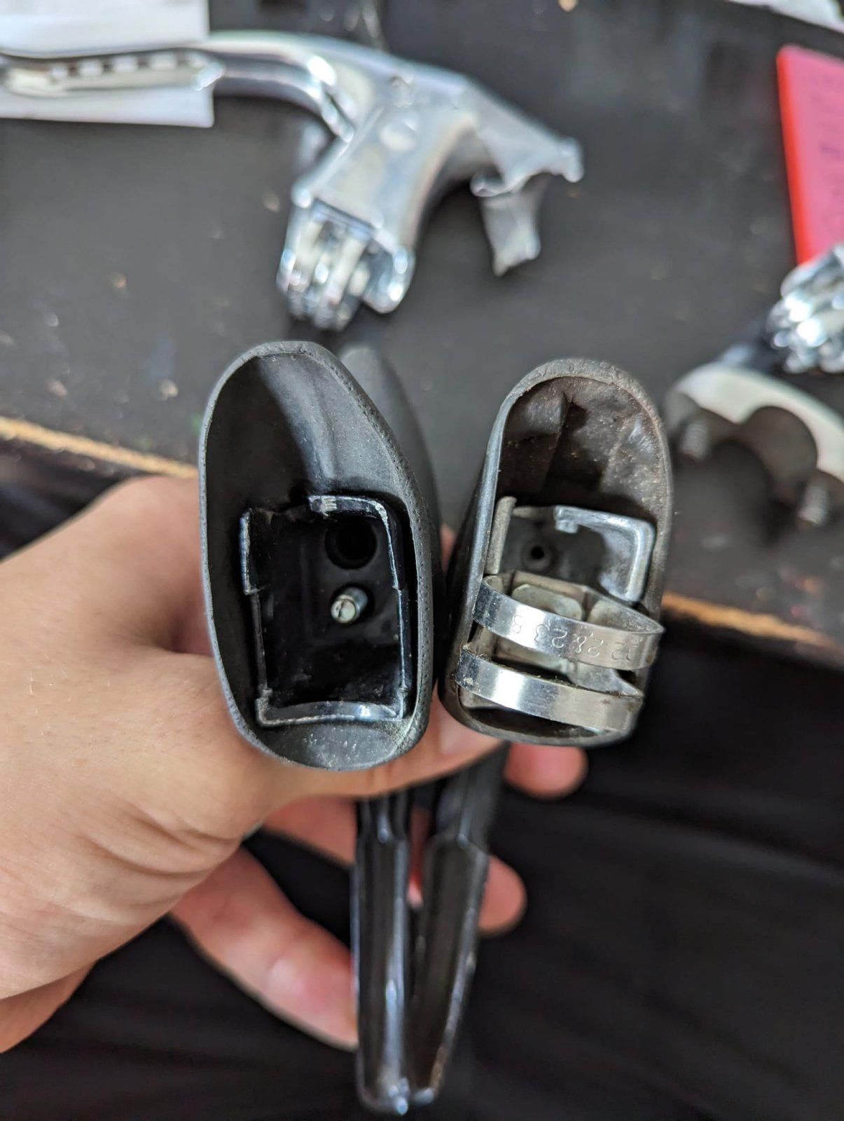

Ich bin nicht sicher, ob ich das hinbekomme
Wie krieg ich das denn hin, dass die Bremshebel funktionieren? (links) Die Öffnung is so groß, dass die Außenhülse mit durchgeht und natürlich dann keine Spannung aufbauen kann :idee:
Der linke Hebel ist sicher ein BL7401 oder BL6208/9
Da gehört ein Alu-Kabelstopper dazwischen, der Bestandteil des Originalzugsets ist.
Edit:
Auch in den AX-Zugsets enthalten, die Aluhülsen direkt hinter dem Zugnippel:
Gibt es in passender Dimension u.a. als Zubehör für Zugsets von Trommelbremsen oder auch als Zugstopper für klassische Bremshebel (Weinmann etc.)
