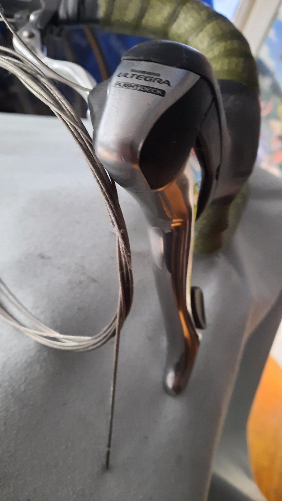

Kennt jemand diesen Sockel und weiss welche Hebel
darauf gut passen?

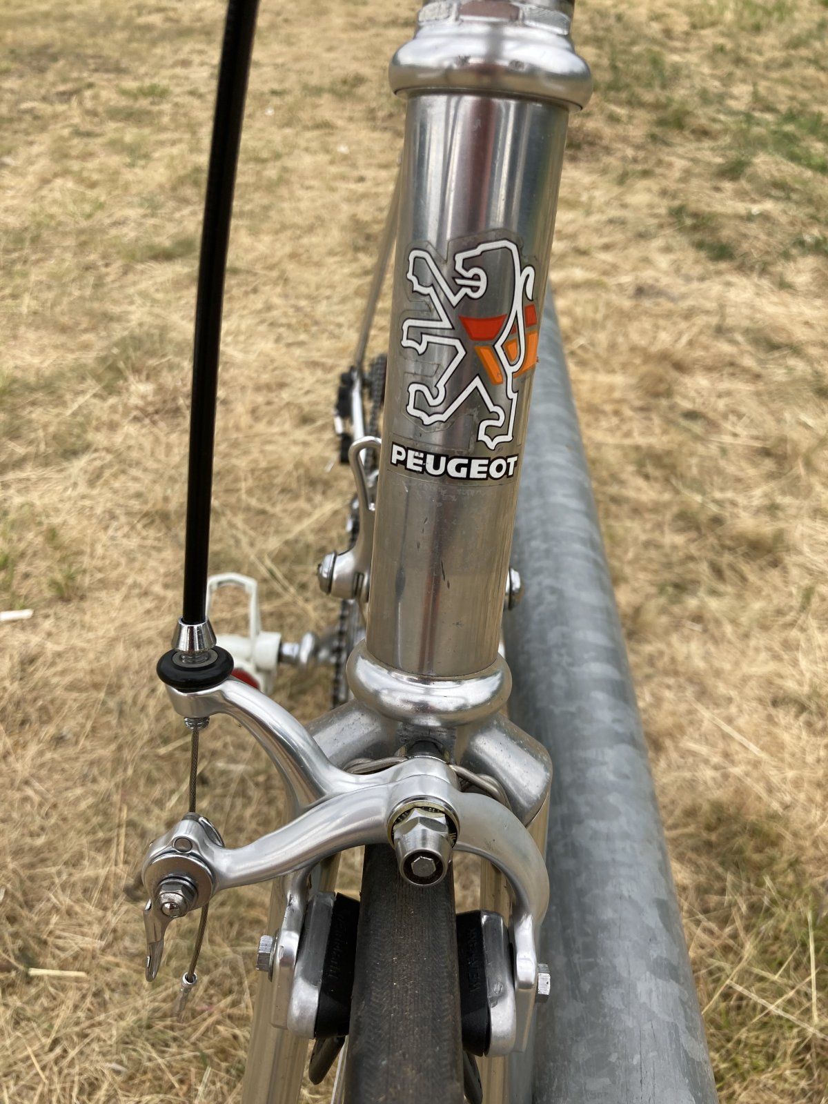

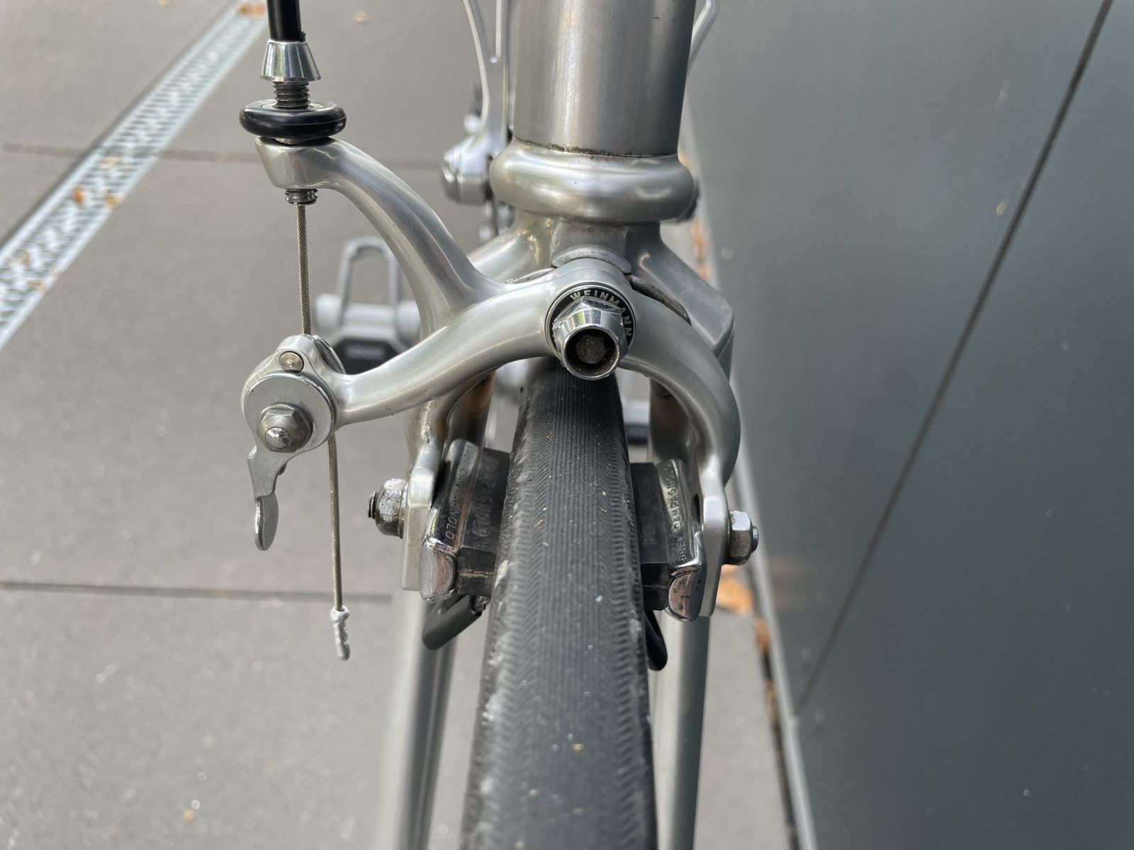

... ich hab immer noch Problem mit quietschenden Weinmann Bremsen vorne am Plastik-Peugeot
es sind die original Bremsgummis von damals mit der durchgehenden mittigen Nut. Hab' jetzt die jetzt mit der Flachfeile, Schmirgelpapier bearbeitet, gleichzeitig die Felge mit Isopropanol abgerieben
Am Alu-Peugeot sind andere original Bremsbeläge, wie auch am Motobecane und die machen keinen Mucks bisher
... woran kann's jetzt noch liegen es geht auch nicht weg durchs Bremsen - es nervt nur ein wenig
bin glaub am Ende meines Wissens, meiner Ideen und Möglichkeiten
Edith meint - man hört mich schon oben an'er Kreuzung wenn ich nach hause komm'
@gridno27 : Leicht schräg gestellt hast Du die Gummis aber schon? Ist auf den Bildern nicht zu erkennen.
Gruß aus dem Wein/4, André.
...das macht es nach meiner Erfahrung nur noch schlimmer.

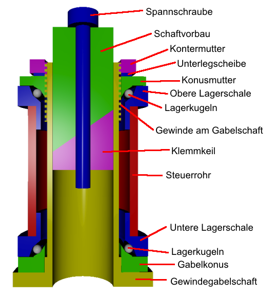

Ich bekam ein Rad erst ruhig, nach dem ich einen Steuersatz mit x-förmiger Lagerung in das vorher sorgfältig gefräßte Steuerrohr montierte...
Wie stellt man denn eine x-förmige Lagerung bei einem Steuersatz her? Die Lagerungen unten und oben sind ja eigentlich stets symmetrisch. Ich habe da leider auch so ein quietschendes Problem an dem Enik meines Dads. @RoKaDo ich werde es mal mit dem neuen justieren der Bremse versuchen.
https://medias.schaeffler.de/de/design-of-bearing-arrangements
Das hat mit der Anstellung (nicht Einstellung 😉) zu tun.
Sind meist Schrägkugellager.
Ich habe mich unglücklich ausgedrückt;
Also normale Steuersätze haben ja diese Lagerung (in rot jetzt mal der Kraftfluss durch die Kugeln, mit dieser übertriebenen Zeichnung zum erkennen der Lagerungsart):
Oben haben wir ja quasi eine X-förmige Lagerung, aber wie erziele ich das unten ebenfalls? Da müsste ich ja im Prinzip auf dem Steuersatz die untere Lagerschale aufpressen und den Steuersatzkonus in den Rahmen. Oder habe ich ein Brett vor dem Kopf?
Es geht um die Position der Lager. Z.B. liegen die beim Stronglight A9 identisch, während beim X12 das obere Lager um 180° gedreht ist und die einstellbare Lagerschale dazu bis zum 3-fachen an Gewindelänge auf dem Gabelschaft dazugewinnt.
Naja ehrlich gesagt hast Du keine richtige X Anordnung.
Das untere Lager (mit Gabelkonus als inneren Lagerring) ist so gut wie immer in O Stellung. (siehe Beitrag von @vintage_bikes_by_b )
D.h. nur das obere kannst Du (wie Du schon sagtest durch Drehung) variieren.
Ist ja dann eine gemischte Anordnung...
Laut Roloff Matek eher nicht Sinn der Sache....
Das Ganze wäre nur möglich, wenn unteres und oberes Lager als "Cartridgelager" bzw. komplette gekapselte Einheit ausgeführt wären. Aber sobald der Gabelkonus die Schrägstellung verursacht, ist eine X Anordnung nicht herstellbar.
