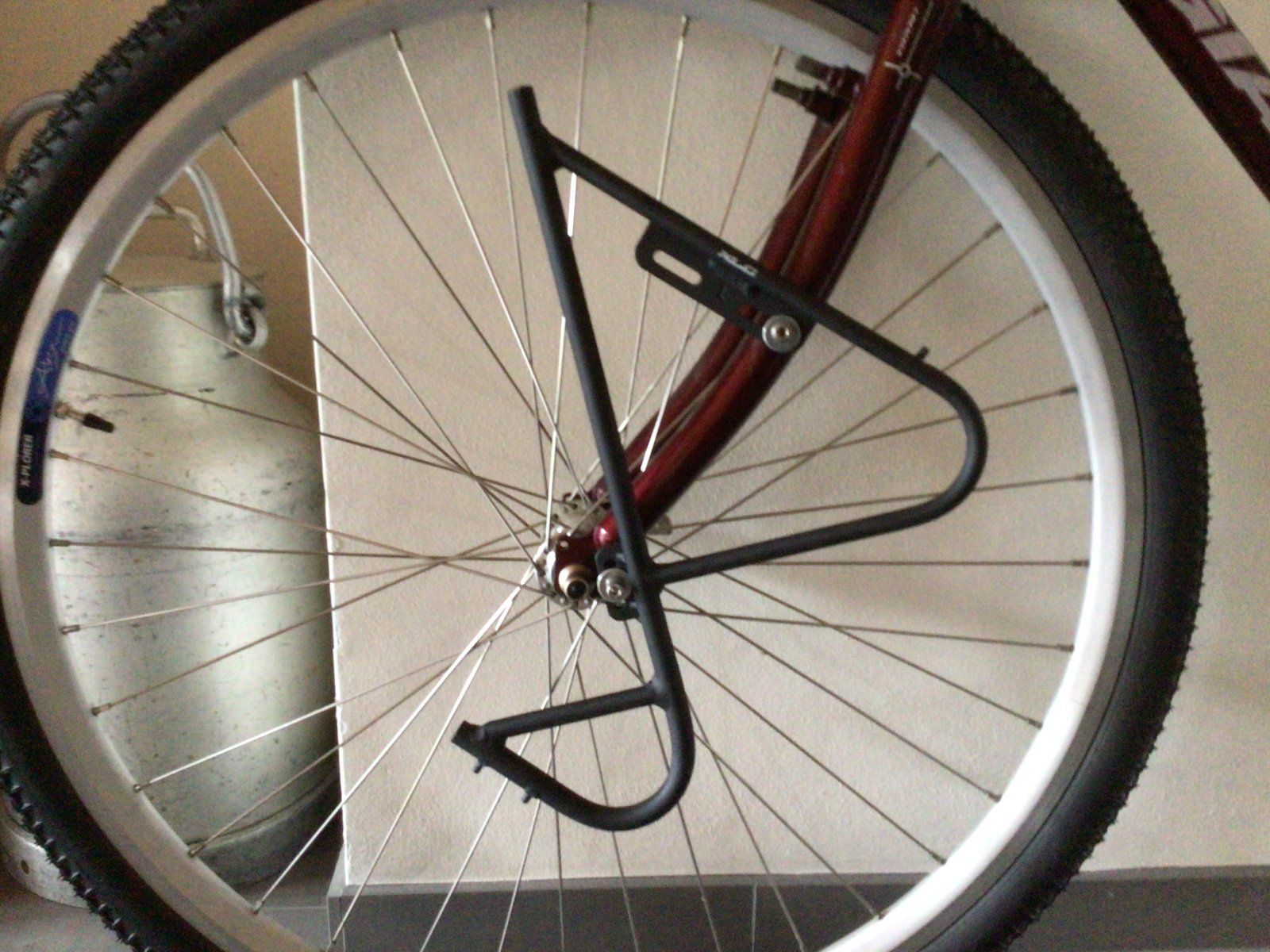

Was da auf dem zweiten Bild gezeigt wir geht gar nicht:
Wenn man den an der hinteren Öse der Gabel festmachen wollte, kollidierte der doch total mit Schnellspanner und Gabelbein.
Sicher,
das andersherum nicht geht?
Anderer Träger, aber hier musste die Biegung auch gefühlt falschrum.
@skandsen
ich habe es noch einmal probiert - Montage verkehrt herum. Verschlimmbessert leider alles. Montage Schutzblech auch noch erschwert.

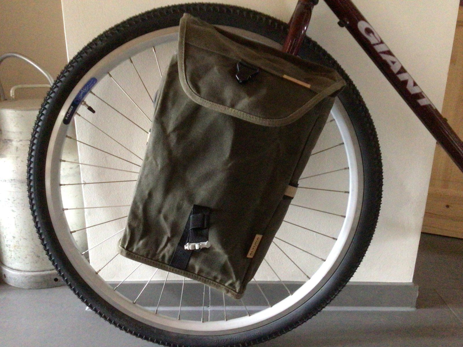

Hallo Forum
ich bitte um kurze technische Einschätzung aus der Runde.
Montage des Low Riders ist mit den originalen Befestigungsbohrungen waagerecht nicht möglich.
Was ist technisch sinnvoller?:
1. So lassen und die Taschen sind dann halt nicht in Waage
oder
2. Flacheisen mit zwei Schrauben an den beiden oberen Befestigungsbohrungen (Langlöcher) befestigen und dann mit einer Schraube an die Low Rider-Öse?
Bild zwei zeigt den in Waage ausgerichteten Träger.
Mit Tasche würde Variante 1 so aussehen. Ich tendiere gerade dazu, es so zu machen?????

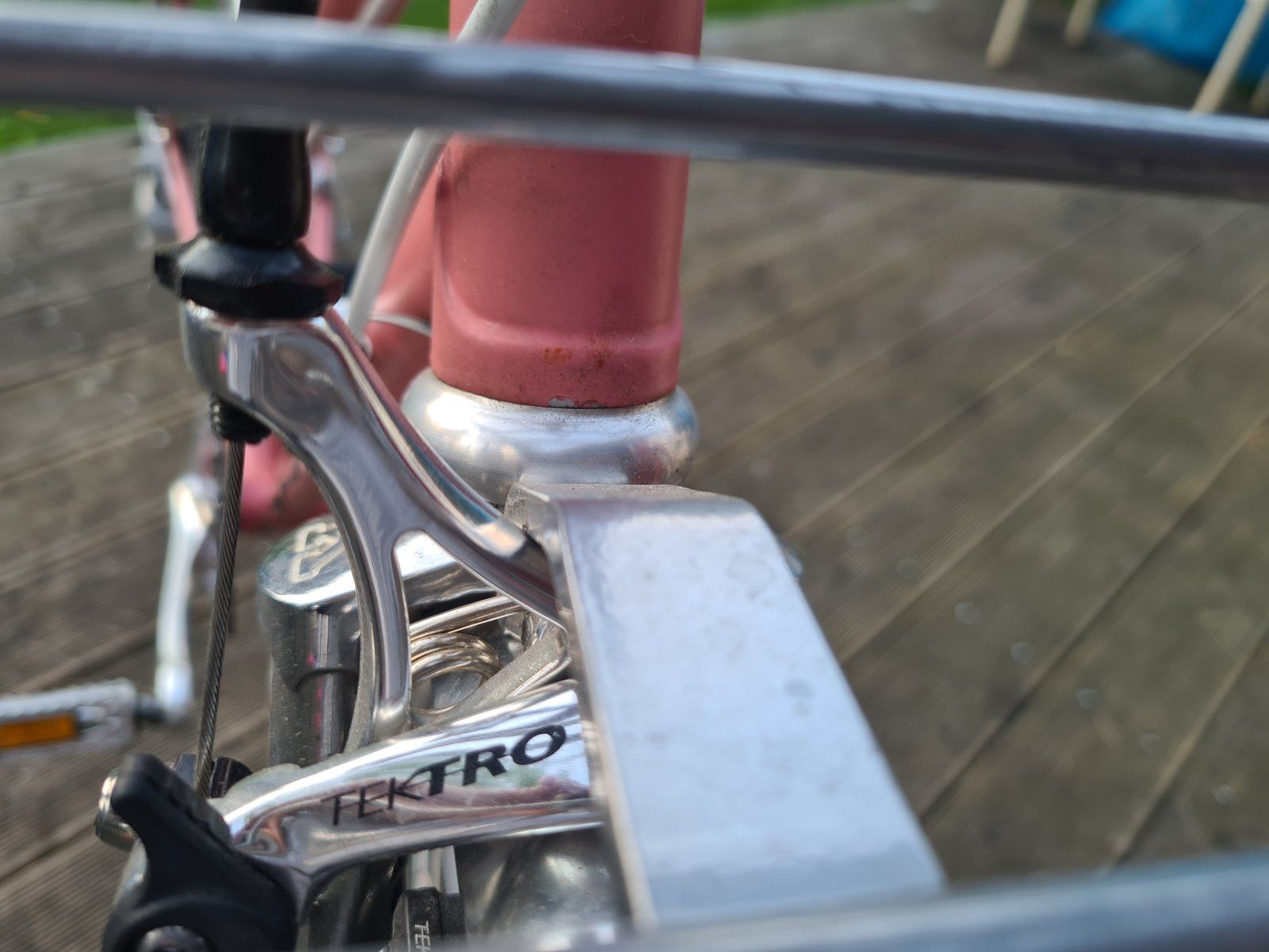

mal wieder etwas banaleres. Am Kotter meiner Frau wurde auf ihren ausdrücklichen Wunsch hin der Portland von Basil montiert. Nun ist die Halterung so massiv/bereit, dass die Tektro Bremse keine wirklichen Platz hat.
Nun möchte ich gerne wissen, ob es Bremsen (Dual Pivot), die nicht den Bogen nach oben haben? Wäre einfacher und für mich auch sicherer, als den doch recht massiven Halter an der Stelle wegzufeilen.
Von der Authentizität ganz zu schweigen, die habe ich ausgesucht, bevor ich mich hier angemeldet hatte.
Edit: Könnten die RX100 von @BuddyBuda eine Lösung sein oder müsste es eine langschenklige Bremse sein?

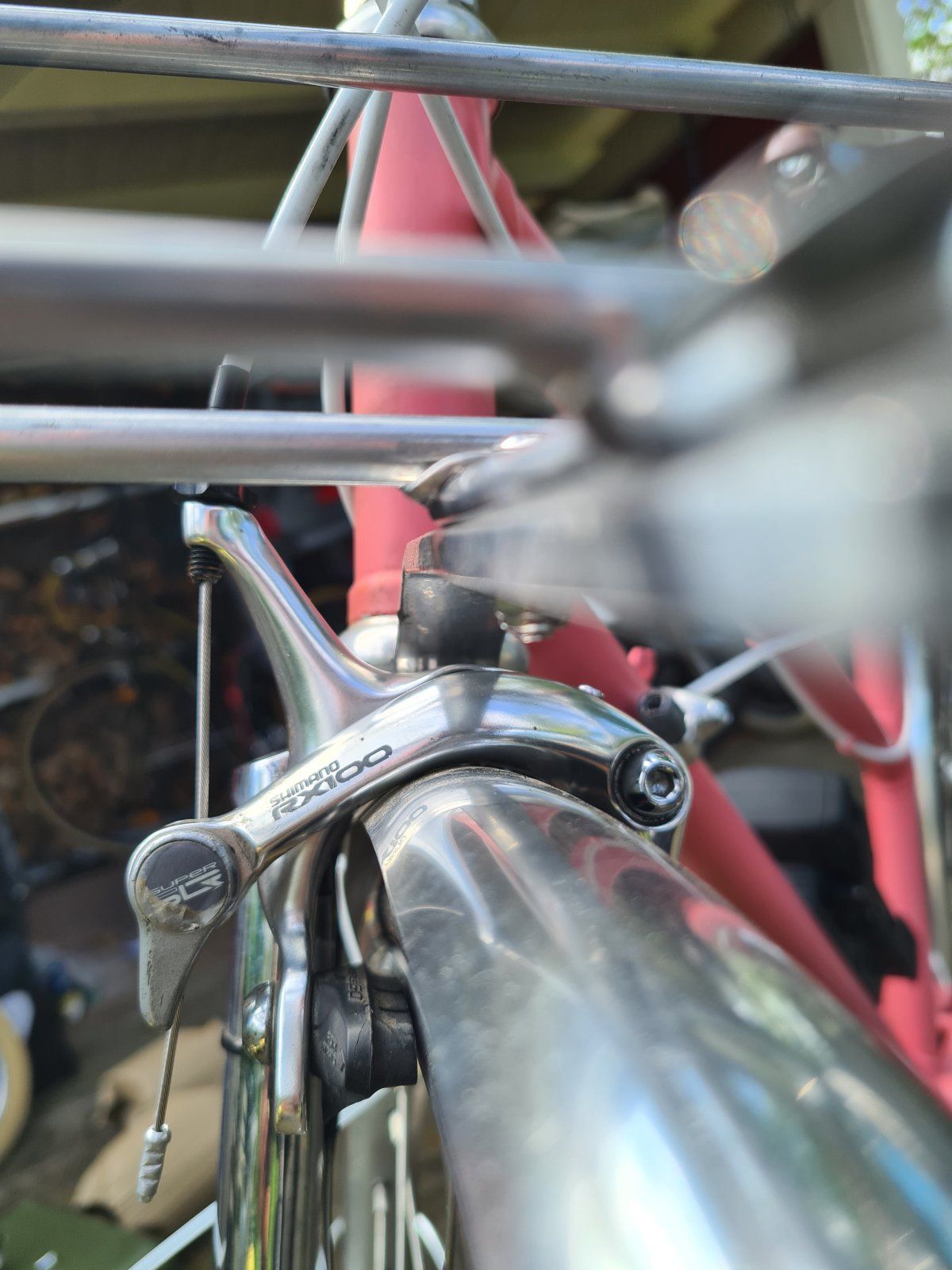

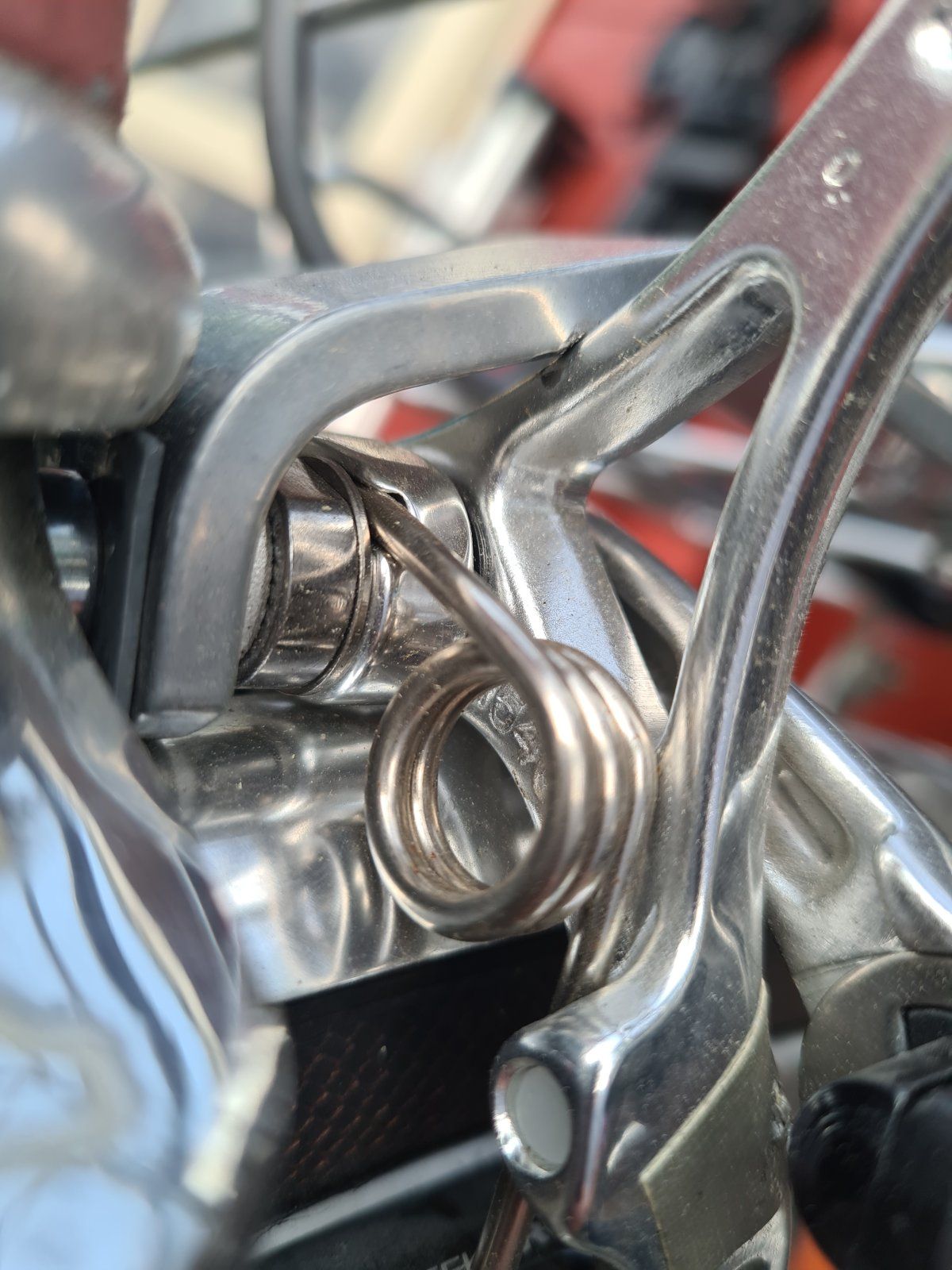

So, nach dem Urlaub konnte ich mich endlich an die Montage der zwischenzeitlich gelieferten RX100 Bremsen machen:
Ziel erreicht. Die RX100 baut wesentlich kompakter als die Tektro R540.
Vielen Dank für die vielen Hinweise.

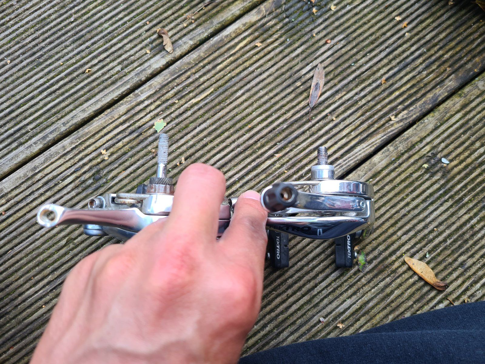

Für hinten bräuchte ich wohl einen kürzeren Bolzen:
Hat den einer über?
Und wenn ich schon einmal dabei bin, gab es diese Seilzugschraube auch in schwarz? Falls ja, hätte ich daran Interesse. Sonst in schön auch zwei mal in Silber.
Vielen Dank
Die auf dem Bild rechts gezeigte Bremse ist doch für hinten? Einen noch kürzeren Bolzen? Die Bremsen sind ja für Inbus-Befestigungen/Hülsenmutter. Wenn Dein Rahmen dafür nicht vorgesehen ist, dann kannst Du die vordere Bremse (mit dem längeren Bolzen) für hinten nehmen und die hintere Bremse umbauen. Von Tektro gibt es dafür Bolzen, die eine Umrüstung auf eine Befestigung via Mutter erlauben.
Edit, diesen hier: <https://custom-junkies.com/bremsbolzen-lang-fuer-alte-stahlrahmen-tektro-bremsen_2> Habe ich auch schon mal für eine BR-5700 gemacht.
Edit 2: Ach, das sind zwo verschiedene Bremsen auf dem Bild, dann vergiß alles, was ich oben geschrieben habe %)
