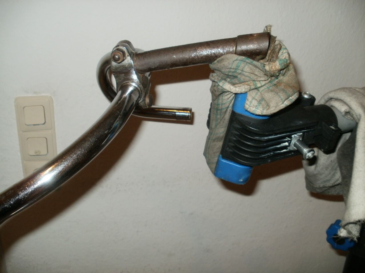

...sowas habe ich letzte Woche auch aus der Restekiste gebastelt.
Shimano Schalthebelschelle und etwas ausgefeilte Kunststoffanschläge.
Für die fertigen Schellen aus dem CX-Bereich war ich zu geizig. Nicht schön meine Lösung aber es funktioniert.
Die Lösung für den Steuersatz kenne ich auch als 1", allerdings sind das meiner Meinung immer nur Führungen und keine Anschläge...

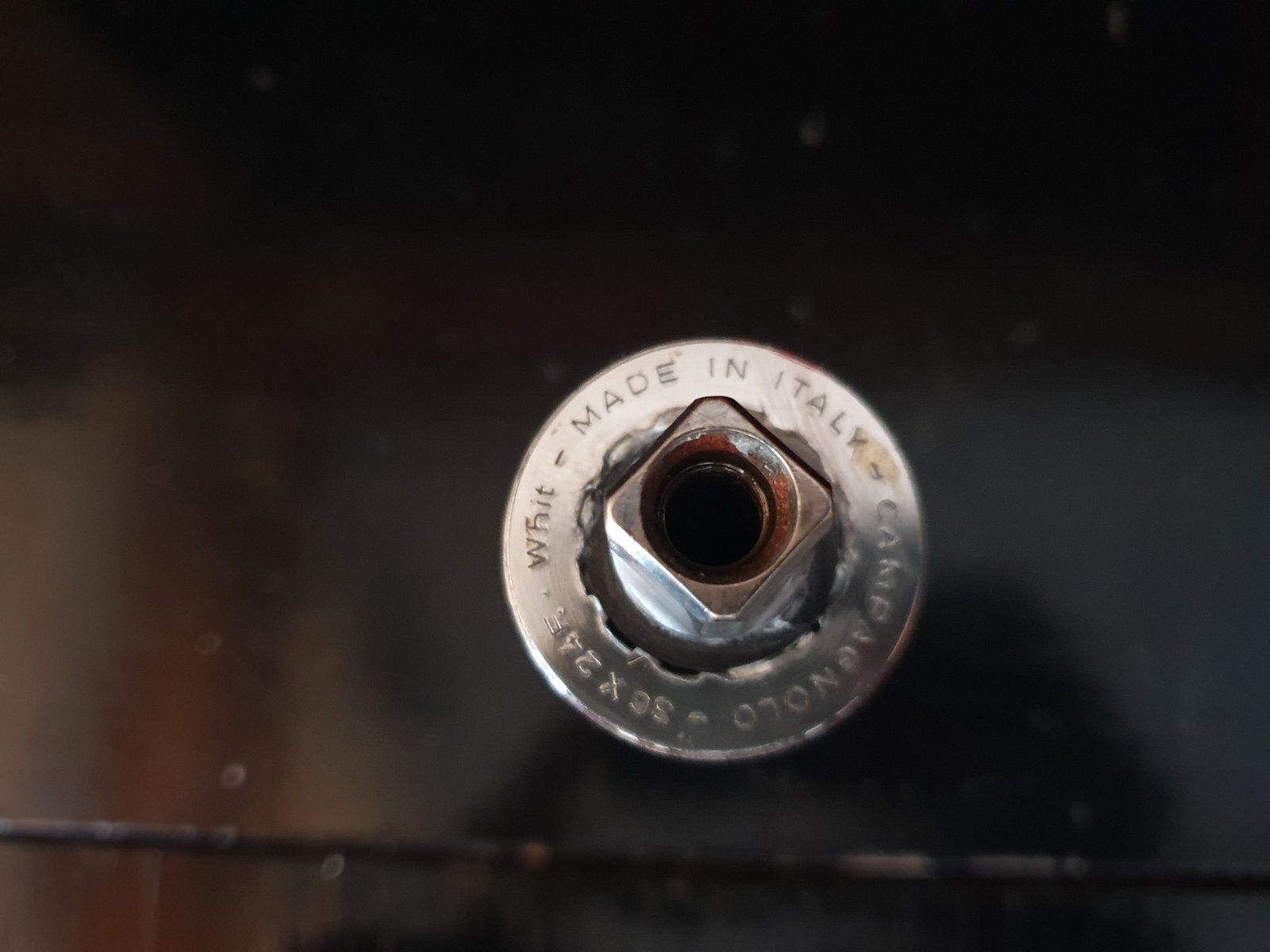

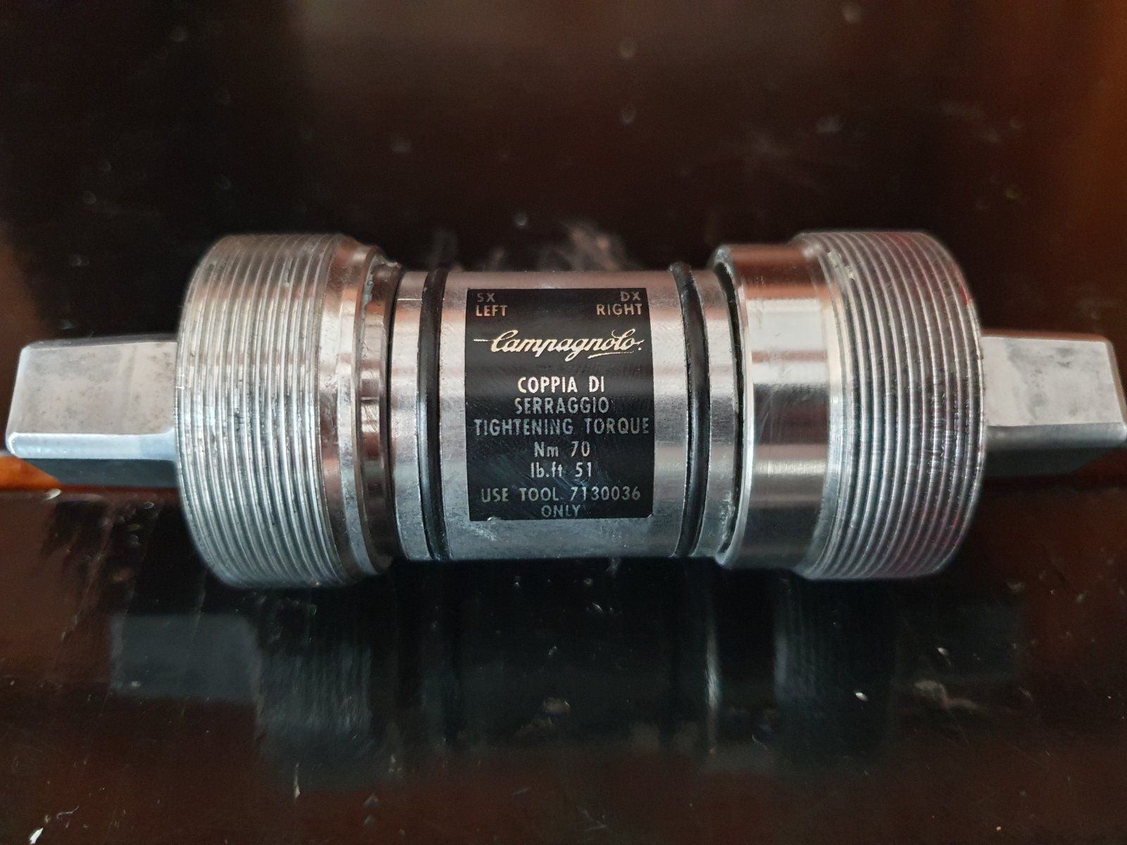

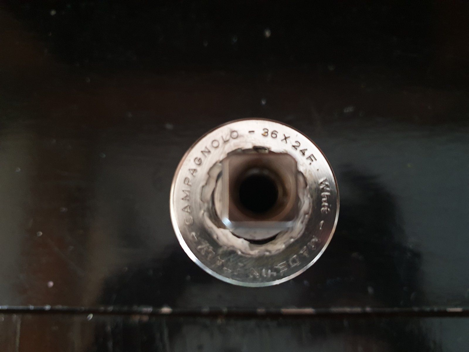

Was ist das denn für ein Innelager? 111mm lang... :

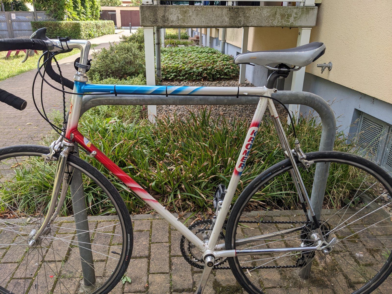

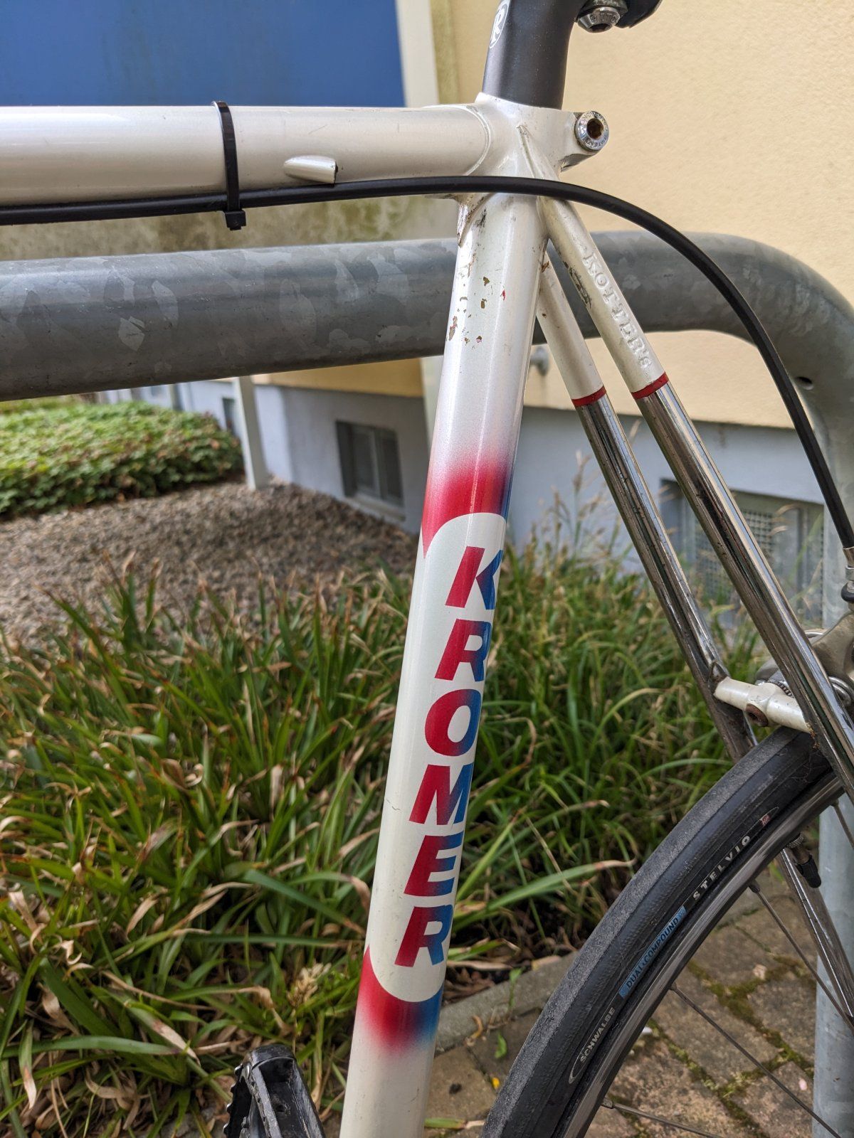

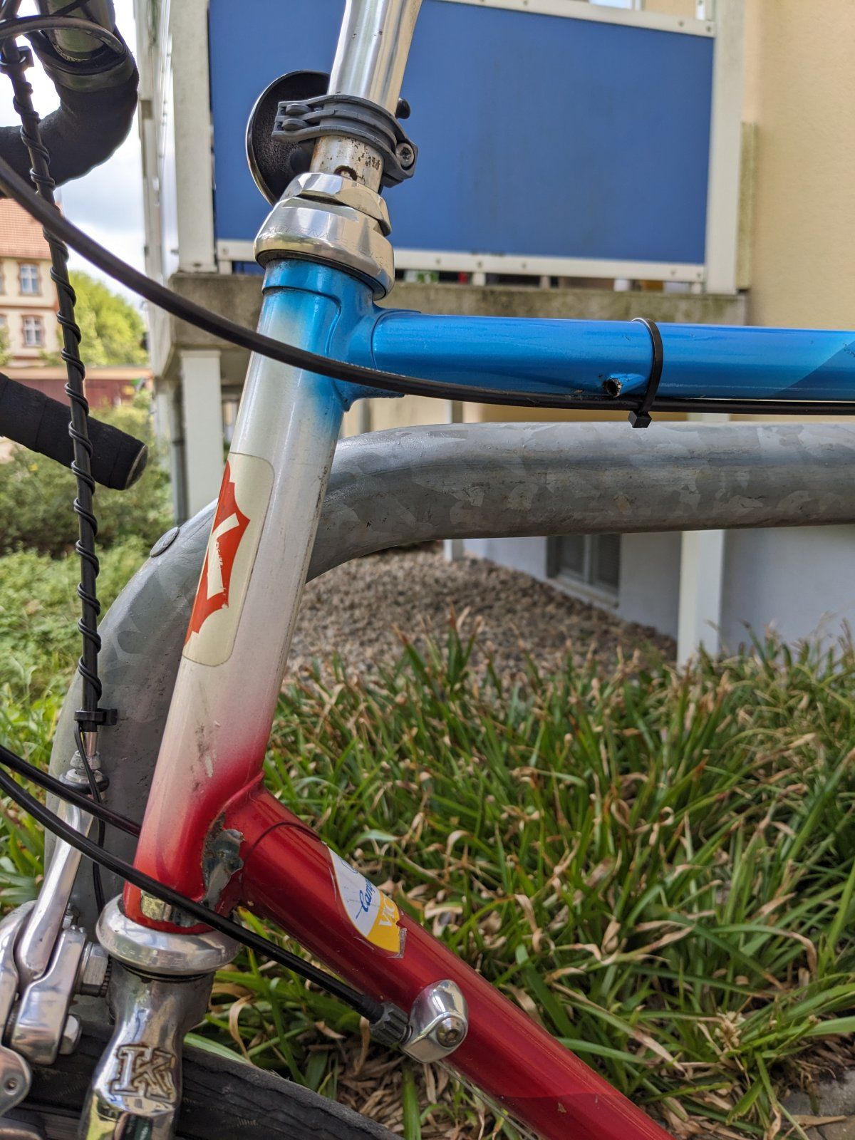

Zeig mal ein Bild vom Rad
Bin 175/176cm ungefähr, hätte jetzt so an einen 54/55er Rahmen gedacht...
Bilder vom Rad hatte ich gestern schon hochgeladen bei der Preiseinschätzung, guck mal hier!
Hübsches Kotter. Je nach Beinlänge könnte 54/55 zu klein sein. Ich bin 176 cm groß und fahre idealerweise RH58.
Okayy, hast du eine Idee, wie ich das am besten mal ausprobieren kann? Lohnt es sich da in einen Radladen zu gehen und neuere Räder auszuprobieren? Oder ist die Geometrie da so anders, dass mir das gar nichts bringt?
sollte passen aber besser wäre es die Schrittlänge zu messen, Regel bei den alten Rennrad Rahmen mit waagerechtem Oberrohr ist: Rahmenhöhe = 2/3 Schrittlänge
Dann wären es eher so 53.5cm... Aber das hört sich so winzig an (;
wenn Du rechnerisch auf 53,5 kommst dann wird 54 oder auch 55 nicht verkehrt sein, so genau gehts auch wieder nicht. Ich nehme an Du hast den Sattel am neuen Rad schon auf Deine Beinlänge eingestellt ? Mach das mal so exakt wie möglich dann kannst Du ja einen kleineren Rahmen ganz gut daran abschätzen, auch die dann kleinere Oberrohrlänge! So wie auf dem Bild ist die Sattelstütze m. E zu weit drin. Geht zwar weil rund aber wenn Du eine hättest die oben oval ist könntest Du die schon nocht mehr korrekt klemmen. Beim neuen Rahmen Sattelrohr Höhe Mitte/Top und Oberrrohrlänge Mitte/Mitte ggf nochmal genau nachmessen (lassen).
wenn Du rechnerisch auf 53,5 kommst dann wird 45 oder auch 55 nicht verkehrt sein, so genau gehts auch wieder nicht. Ich nehme an Du hast den Sattel am neuen Rad schon auf Deine Beinlänge eingestellt ? Mach das mal so exakt wie möglich dann kannst Du ja einen kleineren Rahmen ganz gut daran abschätzen, auch die dann kleinere Oberrohrlänge! So wie auf dem Bild ist die Sattelstütze m. E zu weit drin. Geht zwar weil rund aber wenn Du eine hättest die oben oval ist könntest Du die schon nocht mehr korrekt klemmen. Beim neuen Rahmen Sattelrohr Höhe Mitte/Top und Oberrrohrlänge Mitte/Mitte ggf nochmal genau nachmessen (lassen).
Jaaa der Rahmen ist mor Leider viel zu groß, deswegen kommt er weg und ein neuer rein... Musste die Campa Stütze raus nehmen und die stattdessen rein tun, weil ich die nicht weit genug runter machen konnte (oval oben) /:
wie gesagt, an Deiner Stelle würde ich den Sattel bezüglich Position jetzt so exakt wie möglich zu den Pedalen einstellen ( Pedallänge beachten Standard 170mm? oder hast du evtl mehr...?) und mich dann daran orientieren. Oberrohr plus Vorbau sollte dann zwar jetzt "recht lang" sein, manche mögen ja die Streckbankposition, aber das gibt Dir m.E. jetzt die beste Orientierung wie ein passender Rahmen aussehen sollte. Halte dann die Campa Stütze mal daneben und schau welche Rahmenhöhe noch passen würde wegen der Klemmung.
