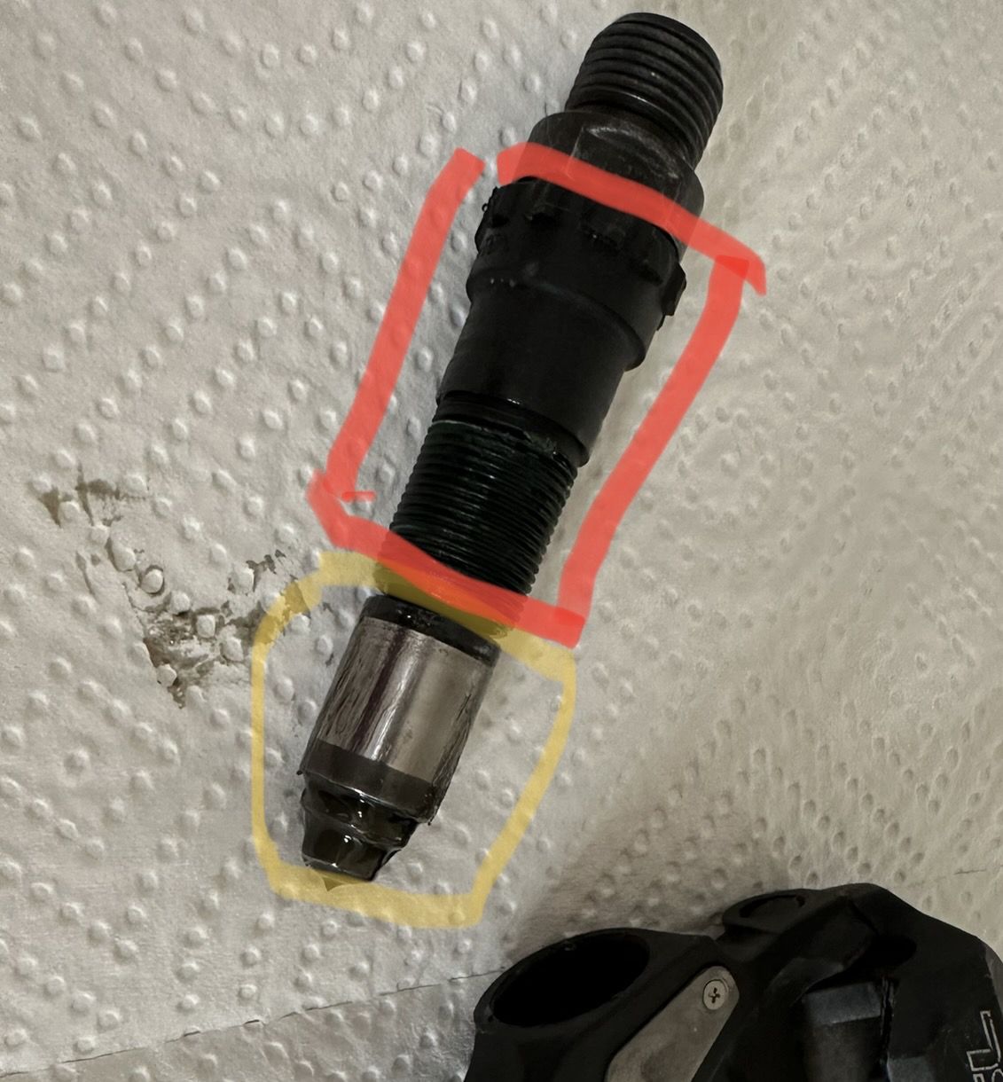

Moin zusammen,
ich habe vorhin festgestellt, dass mein rechtes SPD-SL PD RS500 irgendwie Spiel hat. Wenn ich an der Pedale wackele bewegt sie sich minimal. Ich habe darauf hin die Achse ausgebaut und mir das mal angeschaur: Ich habe keine Ahnung wo das Problem liegt. Das Lager vorne (gelb markiert auf dem Foto) ist perfekt eingestellt, da wackelt nichts und schleift auch nichts. Diese "Hülse" (rot auf dem Foto) lässt sich allerdings hin und her schieben. Ich vermute zwar dass das normal ist - ist bei der anderen Pedale auch so und die hat kein Spiel - aber trotzdem verorte ich das Problem da irgendwie. Hat jemand einen Tipp? Oder ist ein minimales Spiel vlt sogar normal?🤔

Ich kenne die Shimano Pedale.
Wenn da nach dem zusammenschrauben noch Spiel ist, nehme ich die Achse wieder raus und stelle das Lager noch minimal nach. So lange, bis es passt.

stellt man das denn wirklich über die Muttern an der Spitze der Achse ein? Wenn ich da minimal weiter drehe schleift es vorne bereits (das gelb markierte Lager)🤔

Du hast vorne den Konus. den Du einstellst.
Dann eine Nasenscheibe und die Muter zum kontern.
An alles kommt man gut ran und kann problemlos einstellen.
Ich klemme immer dieses Gummi-Spezialwerkzeug von Shimano in den Schraubstock und stecke die Achse da rein. Dann ist es so stabil, dass man super daran arbeiten kann.

So das war eine schwere Geburt😅 Ich habe jetzt das gesamte Lager auseinander genommen und neu gefettet. Dann das Lagerspiel ungefähr 30min immer wieder eingestellt - das Problem war dass sich die untere Mutter beim Kontern immer mit festgezogen hat. Jetzt ist es wohl einen Ticken zu eng eingestellt, beim einfachen Drehen der Kurben hat sich die Pedale ab und an starr mitgedreht aber besser bekomme ich es jetzt nicht hin. Ich hoffe dass sich das beim Fahren noch ein wenig setzt. Das Spiel ist jedenfalls jetzt weg🤝

Meine gerade mal wieder aufgefrischte Erfahrung:
Das Spiel kann zwei Ursachen haben: Entweder stammt es aus dem Lager (gelb ummalt im Fragebeitrag) oder die gesamte Einheit (mit dem rot ummalten Gewinde) ist nicht fest genug im Pedalkörper verschraubt. Deshalb würde ich im ersten Schritt immer die Verschraubung im Pedalkörper prüfen/nachziehen, damit man sich ggf. die Fummelei mit Lagerspiel/Konterung ersparen kann. Zum Einstellen des Lagerspiels hilft es m.E. noch mehr, nicht das Plastiktool TL-PD40 als Halterung zu nutzen, sondern unmittelbar die Achse zu fixieren (z.B. im Pedalschlüssel abstellen). Dann kann man auch ohne drei Hände oben am Lager arbeiten, ohne daß die Achse mitdreht. Mit dem Tool TL-PD63 geht das dann relativ gut: 5min statt 30min :D.

man gut dass niemand weiß, dass ich...den Pedalkörper mittels Wasserpumpenzange demontiert habe😂😂😂
Habe nochmal das Drehverhalten von beiden Seiten verglichen, denke es passt jetzt ganz gut🙏🏻 Danke euch!

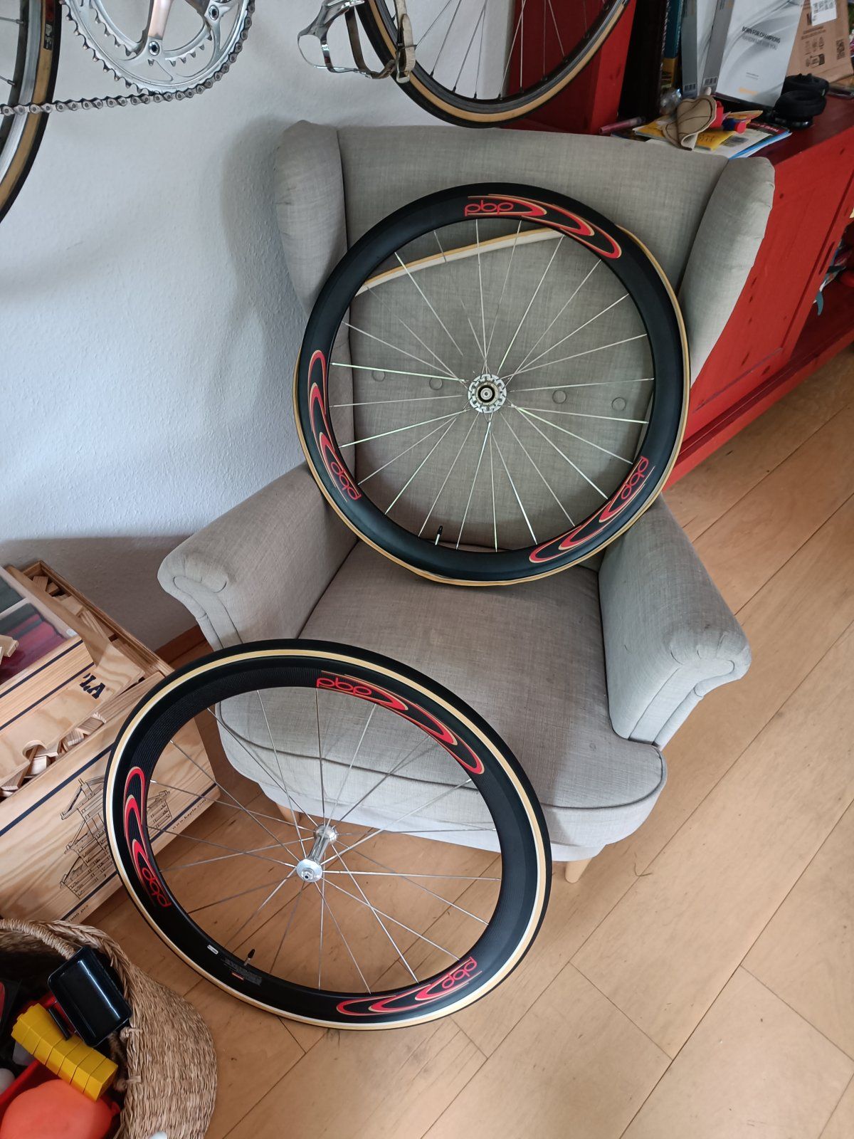

Moin Moin,
Bei mir gibt es gerade zwei Neuerungen,:
Erster Carbon Laufradsatz und das erste Mal Schlauchreifen.
Ich habe noch 22 mm hier. Sollte ich lieber breitere nehmen?
... etwas breiter bedeutet weniger Druck bei gleichem Querschnitt und ein wenig mehr Komfort - hohe Carbonfelgen sind sowieso nicht unbedingt komfortabel da sie meist auch auch noch weniger Speichen und eine hohe Speichenspannung haben
Aber Du wirst es aber gleich selbst merken - am Anfang wow geil wie die laufen und direkt nach vorne gehen und auch beim Klettern aber dann kommen schlechte Straßen und nach 'ner Stunde machen Dich die ungefederten Schläge mürbe ... aber probier's aus
Breite von 25-27 mm geht schon noch, wobei ich selbst bei meinen Youngtimern max. 25 mm fahre sonst schaut's nicht mehr retro mehr aus ... breiter war damals eigentlich nur bei Querfeldein-Rennen üblich

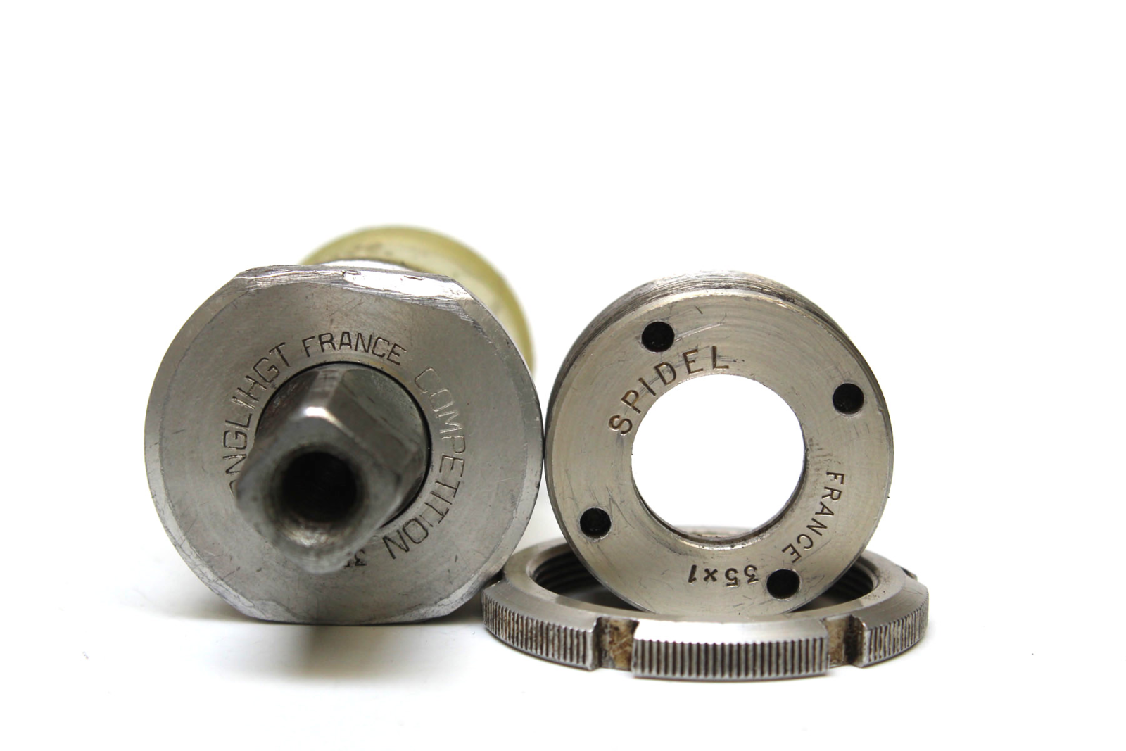

beim Ausbau eines Spidel/Stronglight Innenlager
haben sich grad 2 Kugeln des in den Abfluss verabschiedet.
Weiß jemand welche Größe die haben, damit ich ggf. Ersatz beschaffen kann
Schon mal Danke
Moin Moin,
Ich würde es einfach ausprobieren, weil 22mm Schlauchreifen mit ca.10bar natürlich auch ein "spezielles Handling", gerade in Kurven haben..
Ich finde ja, dass man so fahren lernt, wenn der vollgepumpte Reifen bei jedem Stöckchen/Stein in der Kurve hüpft... :)
Andererseits fahre ich selber 25mm Clincher und bin um den "Komfort" auch nicht traurig...
