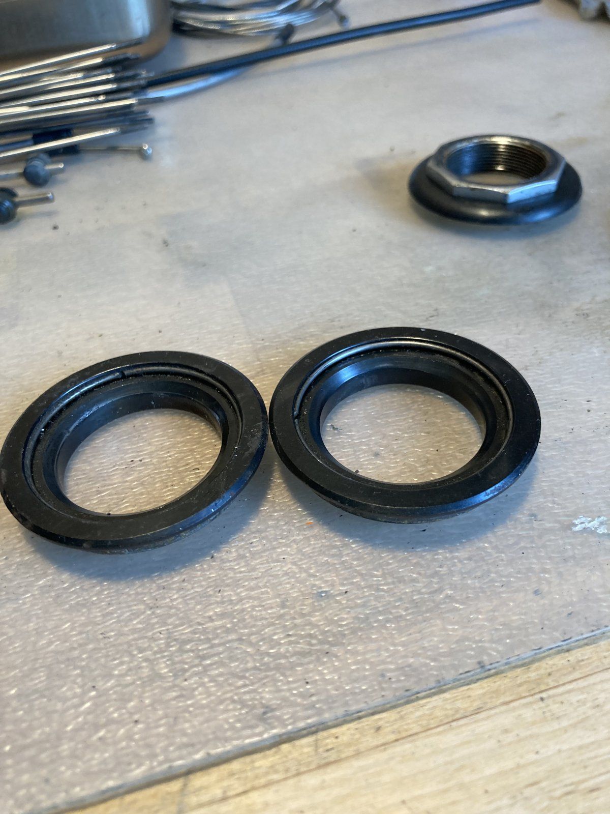

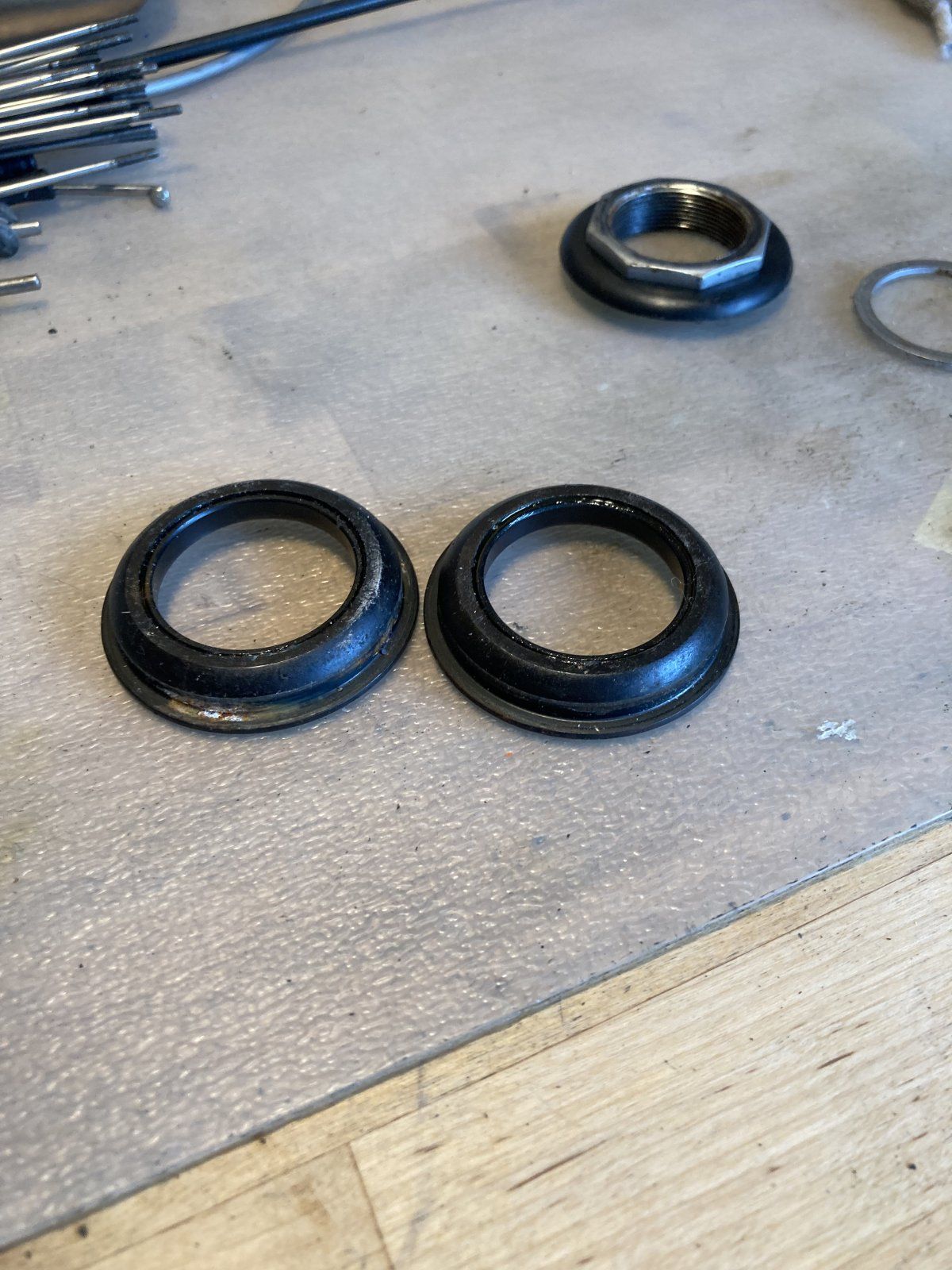

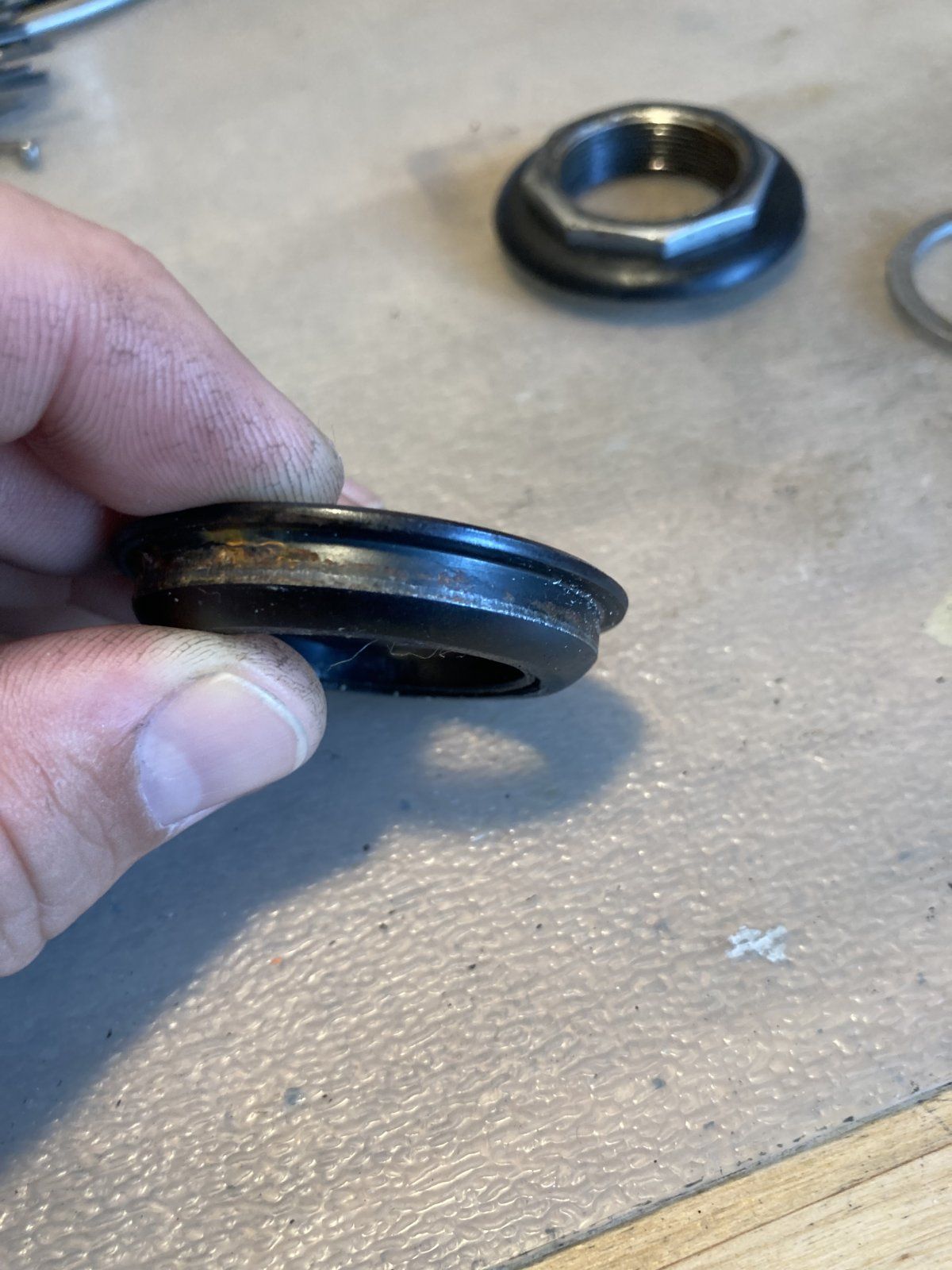

Frage zu nem integrierten Steuersatz (1 1/8 Zoll)
Habe den aus nem Schrottrad geholt und möchte ihn nun transplantieren.
Woran erkenne ich, welche schale (samt Füllung) nach oben und welche nach unten in den Rahmen kommt? Oder sind die identisch? So sehen sie jedenfalls für mich aus… ?
Gewissheit gibt's nur durch messen ob sie identisch sind
Wenn sie gleich aussehen sollte das keine Rolle spielen. Manche Leute schwören z.B. bei gebrauchten Chris Kings sogar drauf die baugleichen Lagerschalen beim Wiedereinbau zu tauschen

Klingt ein bisschen nach Esoterik, Aber die grundauskunft hilft mir.. danke :)
Wenn man herleiten oder empirisch feststellen kann, dass die beiden Schalen unterschiedlich belastet werden, dann nicht.
Der untere Teil des Steuersatzes ist stärker Dreckbeschuss, Feuchtigkeit, Druckbelastung und diversen Krafteinträgen durch "Bremsnebeneffekte" (Gabelverwindung, "Stick-Slip"-Stottern usw.) ausgesetzt und verschleisst daher ggf. schneller als der Oberteil. Oben/unten tauschen kann daher die Lebensdauer geringfügig verlängern, ist aber bei Billo-Steuersätzen den Aufwand nicht wert.

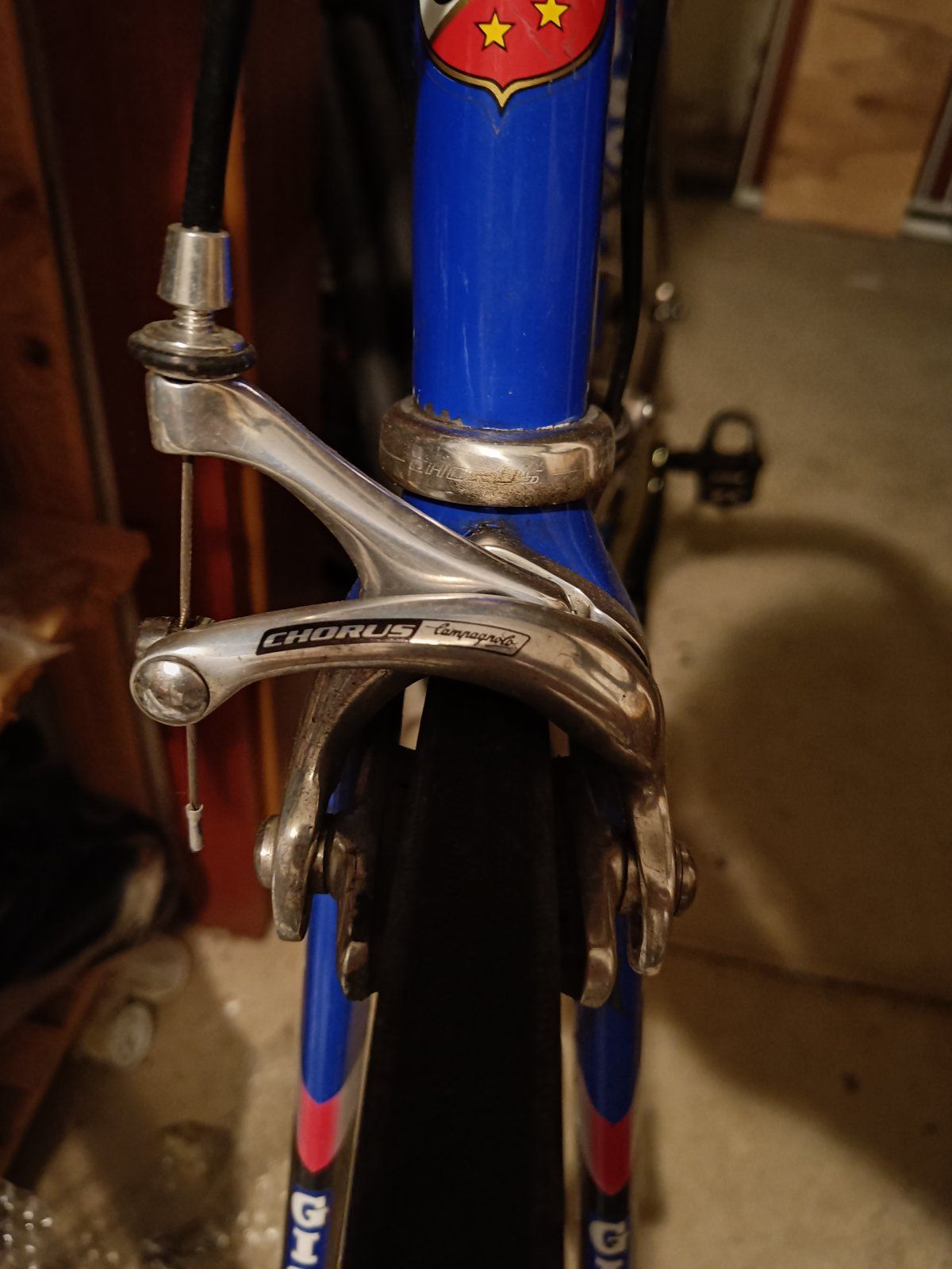

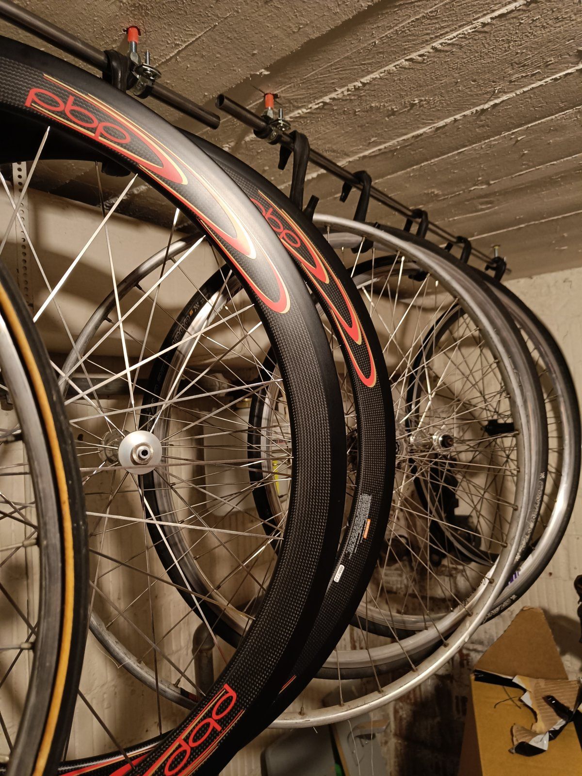

Moin Moin,
Habe eine kleine Bastelfrage bzw. brauche ich eine Kaufberatung:
Ich steige bei meinem Gios auf Carbon Laufräder um.
Um es Mal zu testen. Was für Bremsbeläge brauche ich für die Campagnolo Chorus Bremsen? Hat da jemand vielleicht einen Link zum Kauf oder Teile parat?

Moin Moin,
Freue mich über eure Hilfe.
Lieber Gruß
Swisstop for Carbon (…waren die frühere nicht mal grün?) sind m.A.n. Immer noch am besten benutze ich bei Bora iund Hyperion oder früher bei Easton EC90 die sind alle ohne Metalllbremsflanke
Am besten Bremsschuhe gleiich mitt tauschen wenn sie nicht passen - bitte keine die vorher schon an Metallfelgen waren wegen evtl. Metallteilchen resp. Späne
Erschreck Dich aber nicht hohe Carbon-LR sind viel härter als normale LR und können bei weniger gutem Untergrund recht schnell unkomfortabel werden
Danke für den Tipp!
Ich schaue es mir Mal an mit den Felgen! Sind ja an einem Titan-Rahmen. Vielleicht habe ich dann das beste aus beiden Welten.
Moin Moin,

es gibt ja auch die Campagnolo Carbon Bremsklötze. Fahre ich seit Jahren an meinem Gios und sehen dabei in Rot eigentlich auch ganz gut aus.
Und man weiss auch immer dass es die Carbonbeläge sind wenn man dann doch mal tauscht.
Funktionieren von der Bremsleistung (mit Record 10 fach) zumindest im Trockenen gut ..... Quelle sind die üblichen Verdächtigen im Netz ......
