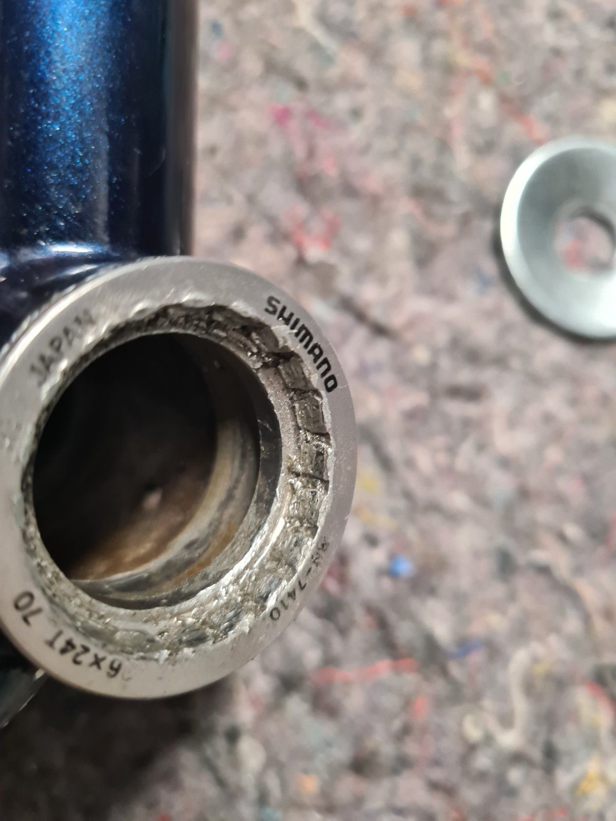

Thema: Festsitzende Lagerschale

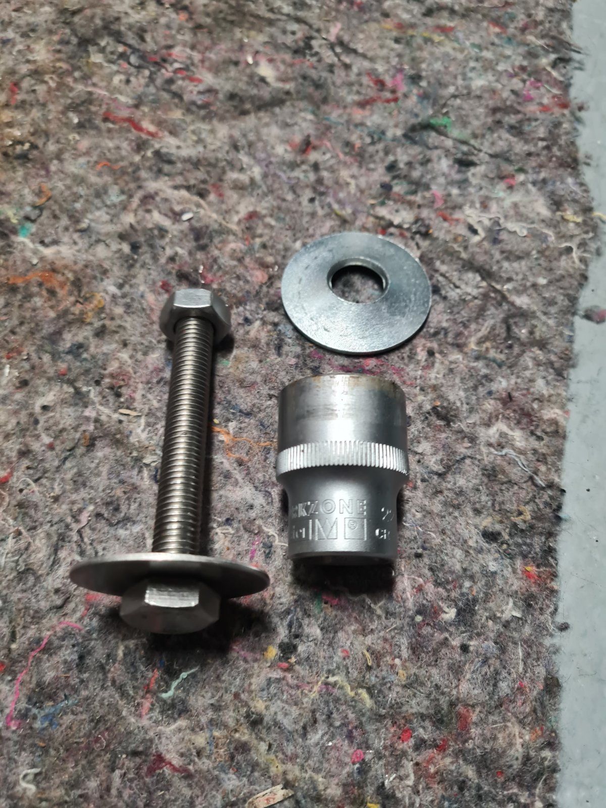

Ich verzweifel gerade über dem Ausbau der rechten Lagerschale. Lager ist/war ein Shimano Dura Ace 7410 36x24 ITA. Nachdem alles an Material für reguläre Tool futsch war, habe ich es gestern mit der Sheldon Brown Methode probiert und mir aus Bolzen, U-Scheiben und Mutter ein Tool gebaut um die Lagerschale zu kontern. Statt Rohr, weiteren U-Scheiben o.ä. habe ich auf den Bolzen eine Nuss gesteckt, die von innen genau auf dem Ring der Lagerschale sitzt. Resultat, U-Scheibe außen an der Lagerschale verbogen aber Lagerschale hat sich 0 bewegt. Zuvor hatte ich die Schale schon überall versucht mit WD40 und Anti-Seize zu fluten. Vergeblich.
Fällt euch noch etwas ein oder habe ich irgendwas falsch gemacht? Ich verstehe einfach nicht wie das Ding so fest sitzen kann. Und ja, ich weiß, isn Rechtsgewinde.
Außer es weiter mit der Sheldon Brown Methode zu probieren fällt mir nur noch ein, die Schale mit einem Dremel zu zerschneiden. Bin für alle Tipps dankbar.

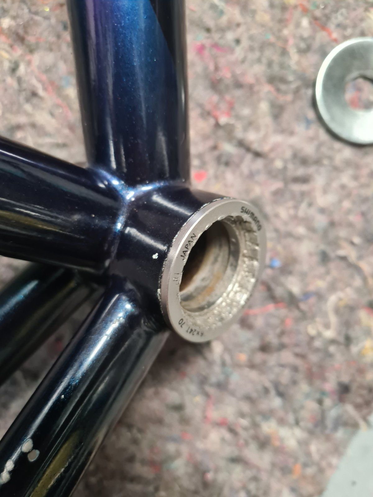

Außer es weiter mit der Sheldon Brown Methode zu probieren fällt mir nur noch ein, die Schale mit einem Dremel zu zerschneiden. Bin für alle Tipps dankbar.Anhang anzeigen 1271493Anhang anzeigen 1271494Anhang anzeigen 1271495
Mir würde noch einfallen- mit einem Schlitzschraubendreher und Hammer versuchen, in die verbliebenen Rillen zu kommen und das Ganze damit etwas losbömmeln. Oft hilft ja der kurze, kräftige Impuls mehr, als stundenlanges Ziehen und Drehen und Würgen..
Ist natürlich die Frage, ob dafür noch genug Material da ist, um den Schraubenzieher anzusetzen und wirklich Kraft drauf zu bekommen.. ?
Hatte auch mal dieses Problem und Sheldon Brown hat mir geholfen. Hier ein paar Erfahrungswerte:
1. Nimm etwas stabileres als diese Blechscheibe zum Unterlegen, so wird viel Energie dafür vergeudet, die Unterlegscheibe zu verbiegen.
2. ITA-Schalen sind gerne eingeklebt, Hitze hilft das Loctite zu verflüssigen! Lötlampe auf die Lagerschale halten, aber nicht auf den Lack!
3. Langer Hebel! Bei mir war es ein 1,2 m Rohr, dass ich auf den Maulschlüssel gesteckt hatte ...
Falls du doch aussägen musst, würde ich eher ein Metallsägeblatt in die Hand nehmen als einen Dremel. So hast du dann mehr Gefühl und merkst, wenn das Alu durch ist und du schon die Gewindegänge aus Stahl berührst.
Raussägen
Sägeblatt ins Rohr stecken und In die Bügelsäge einhängen
Dann vorsichtig die Schale Durchsägen
Obacht wenn man in der nähe des Gewinde des Rahmen kommt
Das ganze an 2 Stellen ,das entlastet die Schale
