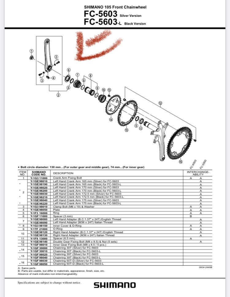

Eigentlich kommt zwischen Kurbel und Schale nichts. Wie sieht denn dieser Spacer aus?
So ganz erkenne und verstehe ich das nicht, deswegen würd' ich mich über Erklärung freuen: Wieso muss für ein 33er Blatt etwas vom Kurbelarm abgefräst werden?
Weil sonst die Kette an den Aufnahmen für die KB Schrauben außen am Kurbelstern hängen bleibt, bzw. nicht richtig auf den Zähnen liegt.
Nummer 6 in der Zeichnung von Shimano.

Mein Stahlrahmen war bislang mit einem Vierkant-Tretlager (britisch) ausgestattet. Dieses habe ich durch eine Hollowtech II-Kurbel (FC-5603) nebst passendem Lager (1,37*24 Road) ersetzt.
Da bei Hollowtech II die linke Kurbel die Welle/das Lager kontert, liegt diese normalerweise direkt an der Lagerschale an. Hier ein Beispiel an einer ab Werk verbauten Kurbel (GRX 400):
Shimano sagt, bei Road soll das immer passen. Nur bei MTB bedürfe es einer Anpassung.

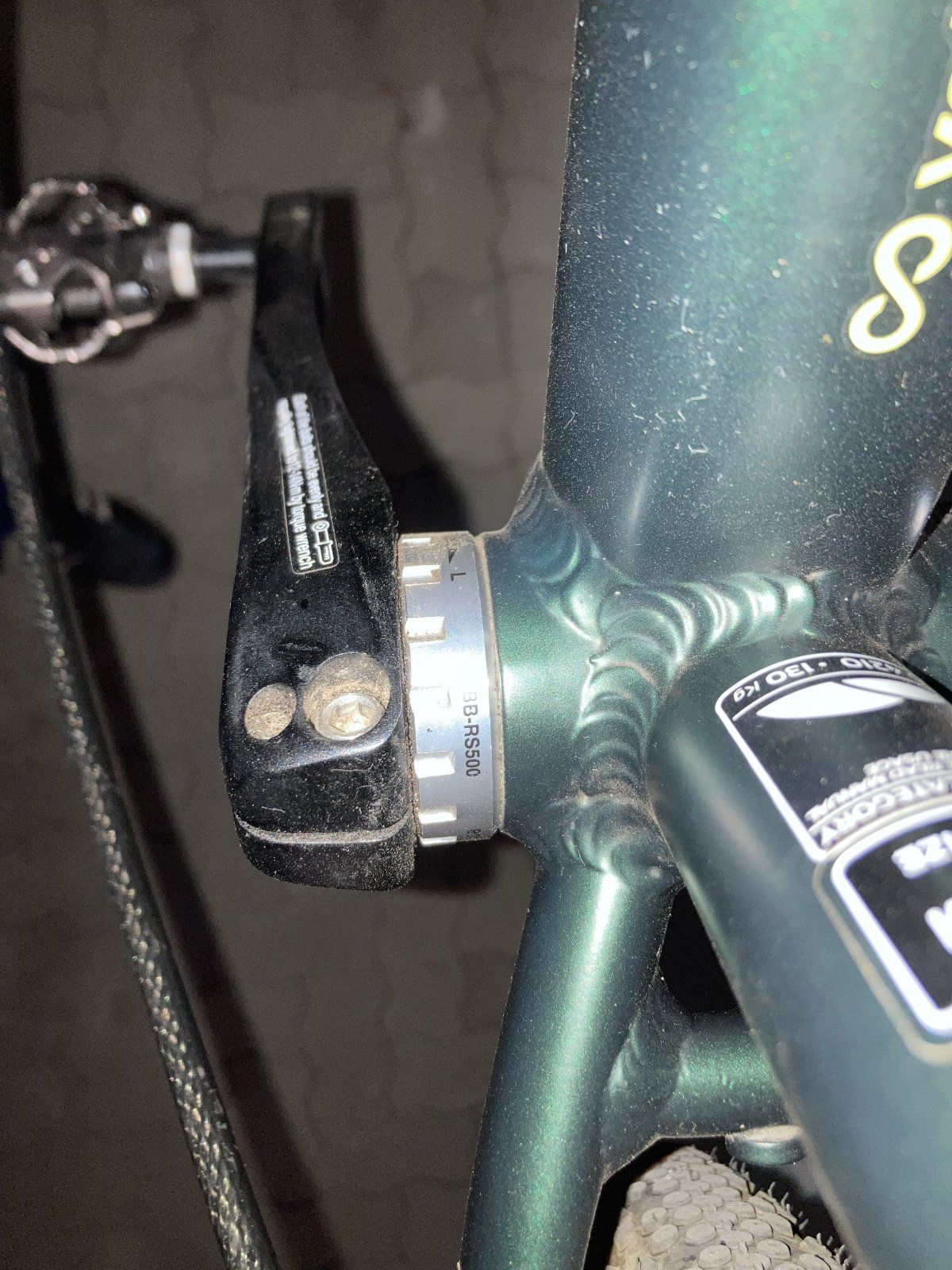

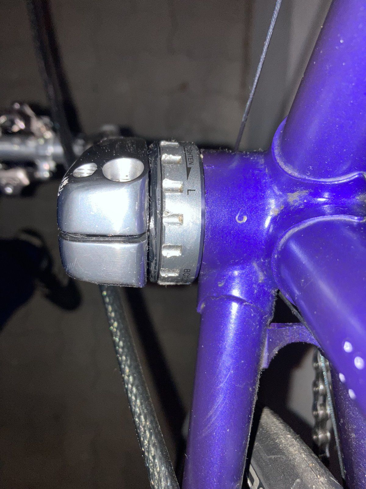

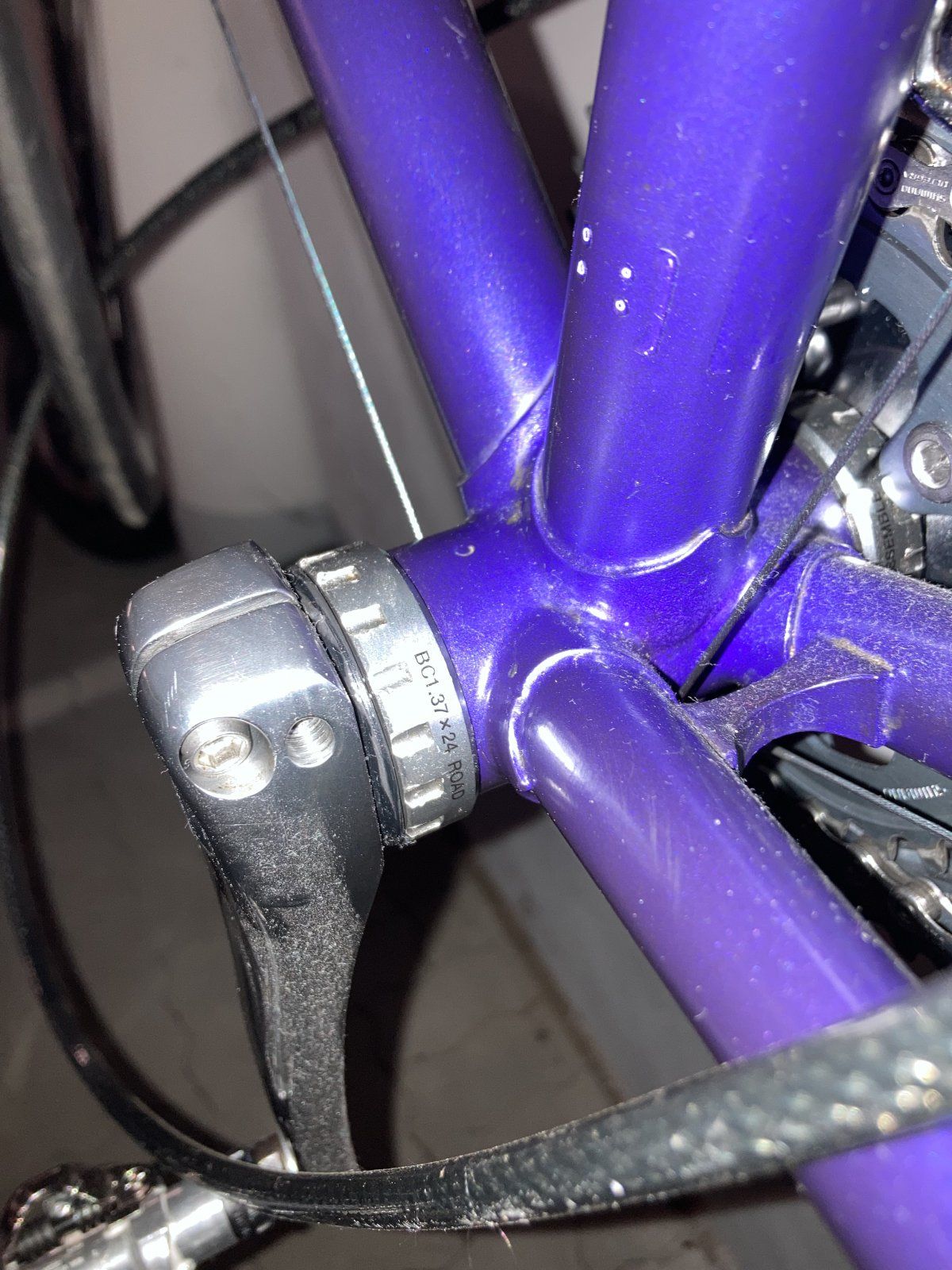

Bei mir sieht das jedoch so aus:
Zwischen dem Spacer (serienmäßig bei FC-5603) vor der Lagerschale und der dazugehörigen Kurbel ist ein deutlicher Spalt zu erkennen.
Was mache ich?
Funktioniert das trotzdem?

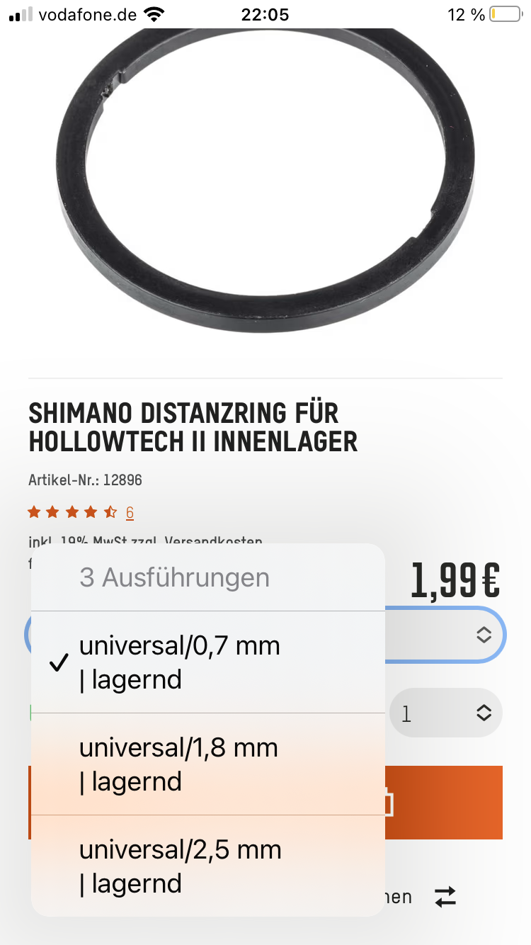

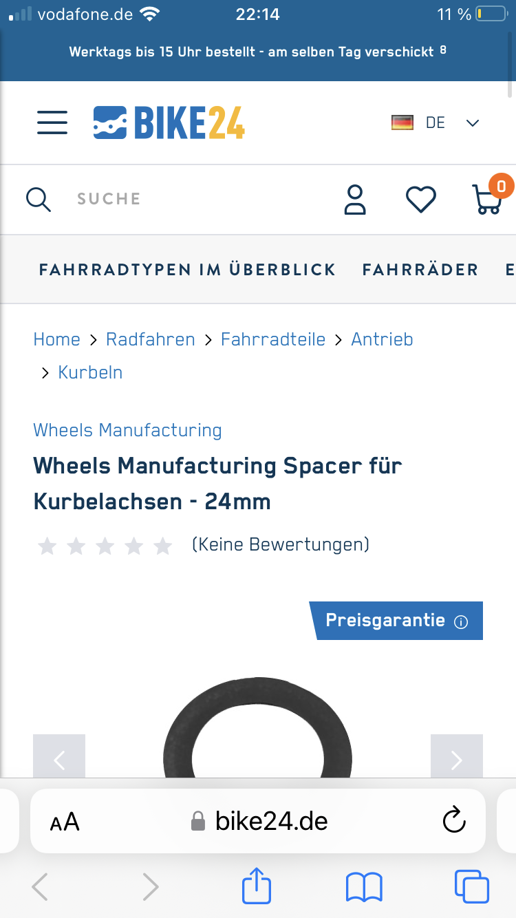

Benötige ich sog. Abstandshalter, um die Breite des Lagergehäuses zu vergrößern?
Oder benötige ich einen anderen Spacer (Shimanodeutsch: Abstandshalter) zwischen Kurbel und Lagerschale?
Über eure Hilfe würde ich mich freuen.
Miss mal die Tretlagerbreite, hatte bei einem Koga 1-2mm weniger Breite. Hatte dann Spiel bei der Kurbel, weil die Schraube an der Achse angestanden ist. Hab die Achse dann mit der Flex etwas gekürzt...
Spacer ist sicher die schönere Lösung
