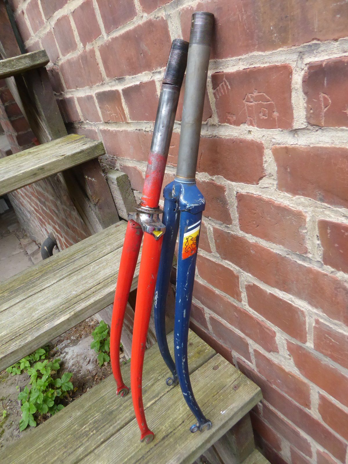

Liebe Kinder, gebt fein acht, ich hab euch etwas mitgebracht:
(ach DER schon wieder... Schnappatmungsgenerator)
Tjaa, Vorbau war doch ein bissi weit draußen beim Milanetti, und bei Biemezzeta hammse einen Sinn für Gewindefiedeln, bis der Arzt kommt. Schnitten die bei allen Gabeln so weit und haben dann oben gekürzt, wenns nicht für RH 63 war? Vllt hätte es sonst gehalten...
Keine Ausrede, die Strafe (10km zu Fuß nach Hause) war vor Monaten. Sah so aus:
und ließ sich natürlich nicht mehr lenken.
Und JETZT mal wieder so ne Marsupilami-Idee: die Pöschoh ist sowieso gaga, aber Gewinde usw gleich. Und ich hab meinen Metallfex. Was spricht dagegen, einfach iwo in der Mitte - also NICHT irgendwo, passend muss es ja werden! - Halbitaliener und Franzosen zu vereinen?
...oder kann man das auch direkt oben wieder dranbappen, Gewinde wird ja nicht gebraucht.
Wieviel zu kurz wäre denn die Gabel vom Peugeot?
...eine kl. Bastelfrage ist das aber schon nicht mehr.
Ich hatte das ja schon mal im entspr. Faden geschildert, denn ganz so profan ist die Sache nicht.
Hier nur mal die Bilderreihe mit angefertigter konischer Innenmuffe.
Bei Fragen gerne PN
Mein Spruch dazu:
es handwerkl. machen können oder es technisch zu verstehen und sich der Folgen bewußt sein, ist zweierlei
Wäre es nicht einfacher und technisch sinnvoller gewesen, den alten Gabelschaft auszulöten und einen neuen einzulöten? Da hätte sich die Frage nach der Haltbarkeit jedenfalls nicht gestellt und der Schaft wäre sicher gerade gewesen.

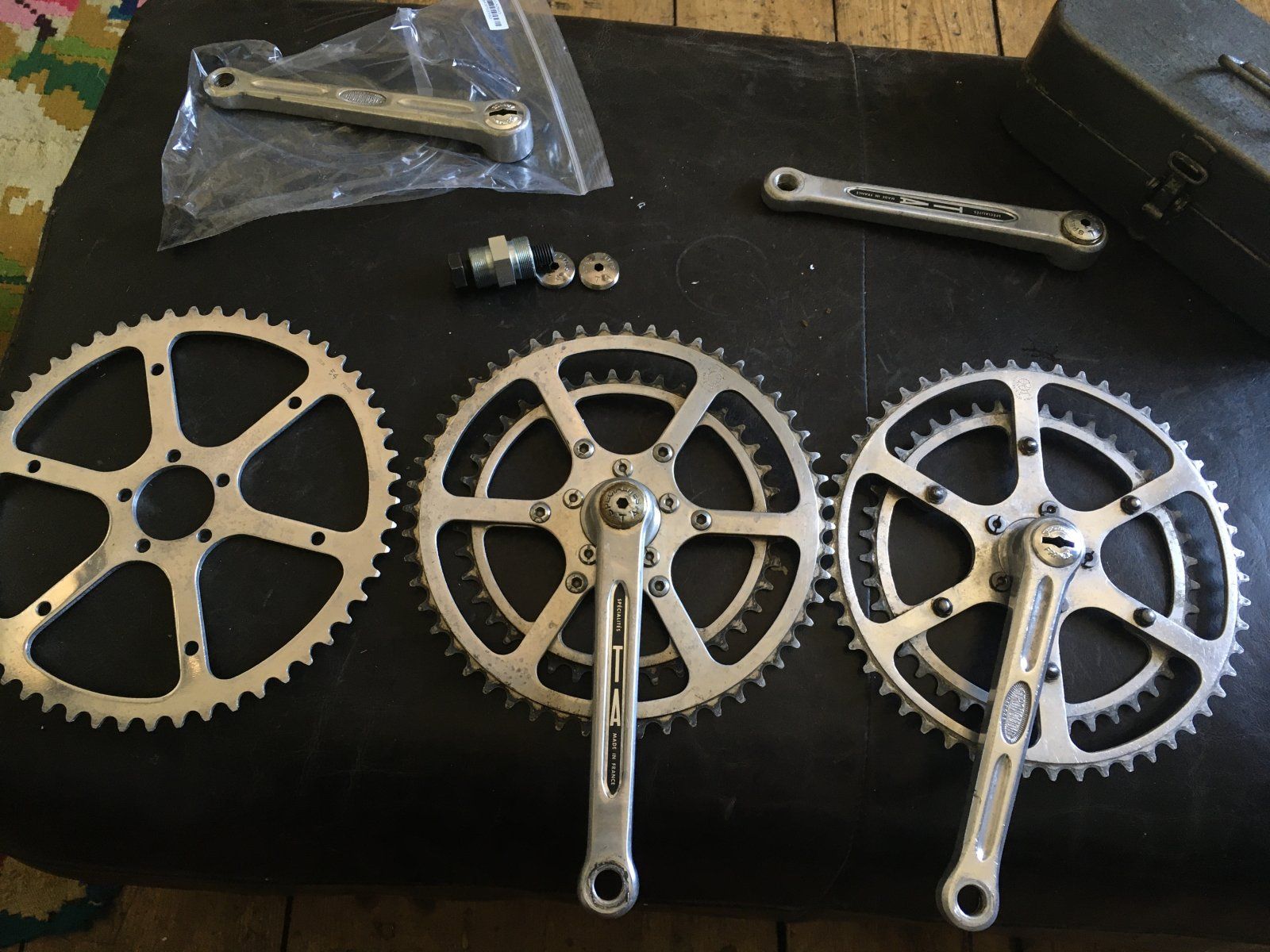

Hab mir ein 54 Kettenblatt besorgt , passt aber bei TA und Stronglight nicht , wohl ein späteres Model
Nee passt leider auch bei der rechten Stronglight nicht die Löcher sind zu weit oben…..
Das 54 Kettenblatt ist ein Criterium TA Spec.
Es gibt diese Blätter mit 2 Lochkreisen. Die Cyclotouriste ist weiter verbreitet und hat den kleinen (wo auch 3-fach geht), die andere (weiß nicht, ob es da eine extra Bezeichnung gibt) hat den größeren, den du hast.

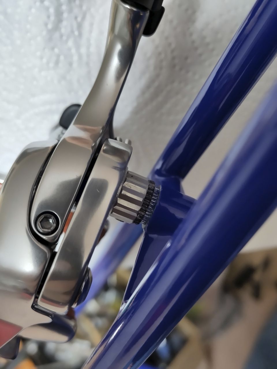

Komische Kombination aus Bremsbolzen, Rahmen und Hülsenmutter oder ist da was faul?
Eine Klemmwirkung tritt erst bei zwei Zahnscheiben (also Verringerung der Bolzenlänge?) auf. Die Hülsenmutter ist die kleinste, die ich zur Hand hatte (10 oder 10,5mm)
Ist eine Shimano BR-7800 an einem Gios Compact Pro.
Ich glaube, schon mal Fälle mit zwei Zahnscheiben gesehen zu haben. Sicher bin ich mir aber nicht.

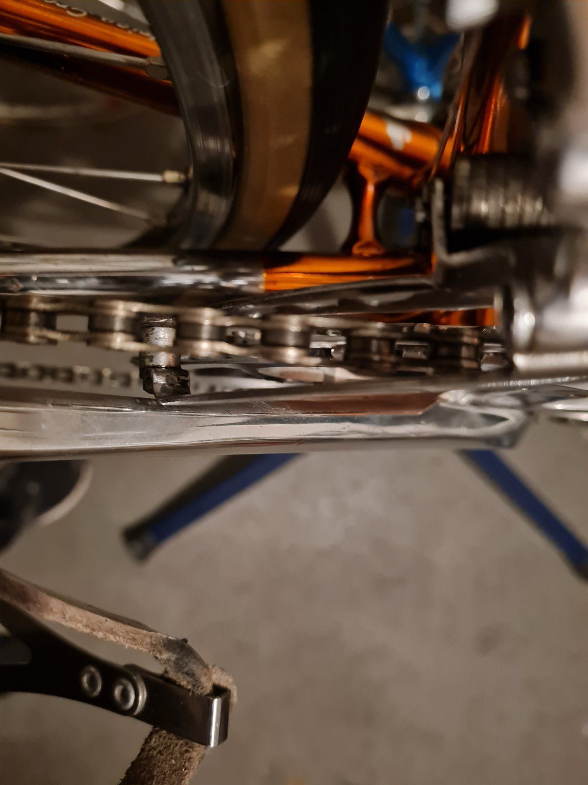

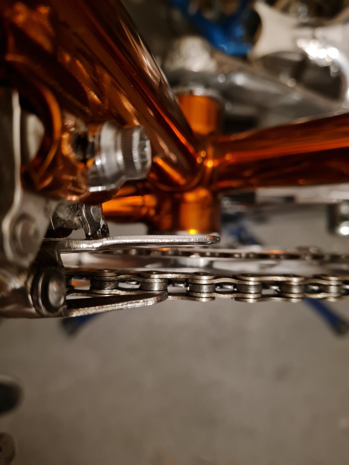

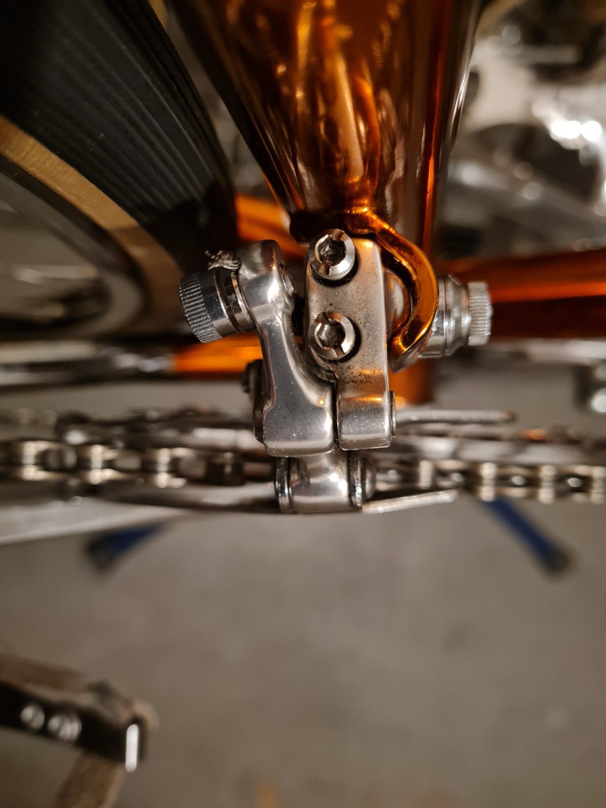

Abend zusammen, habe lange nach einem dura ace 7200 Umwerfer für Anlötsockel. Nun endlich gefunden und er sitzt total schief 🙈
Frage: sind der Umwerfer oder der Sockel verbogen oder sind diese einfach nicht kompatibel? LG Eugene
