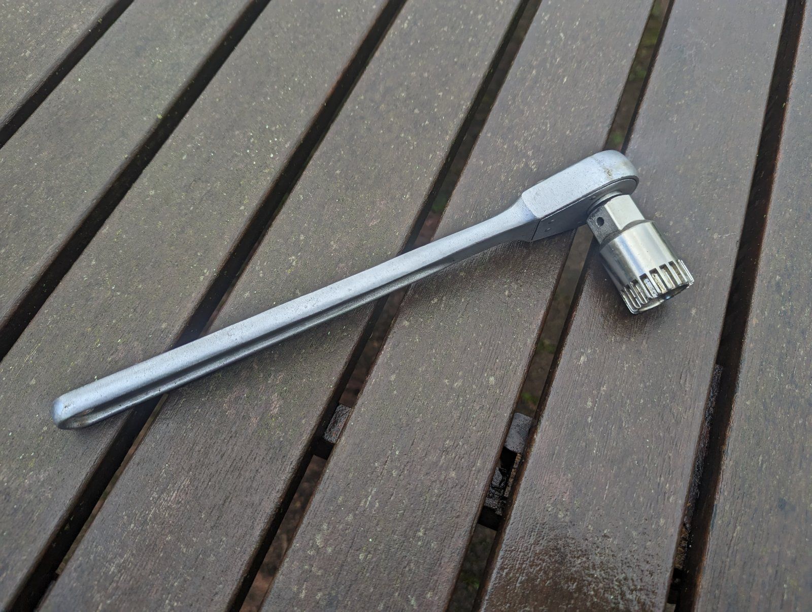

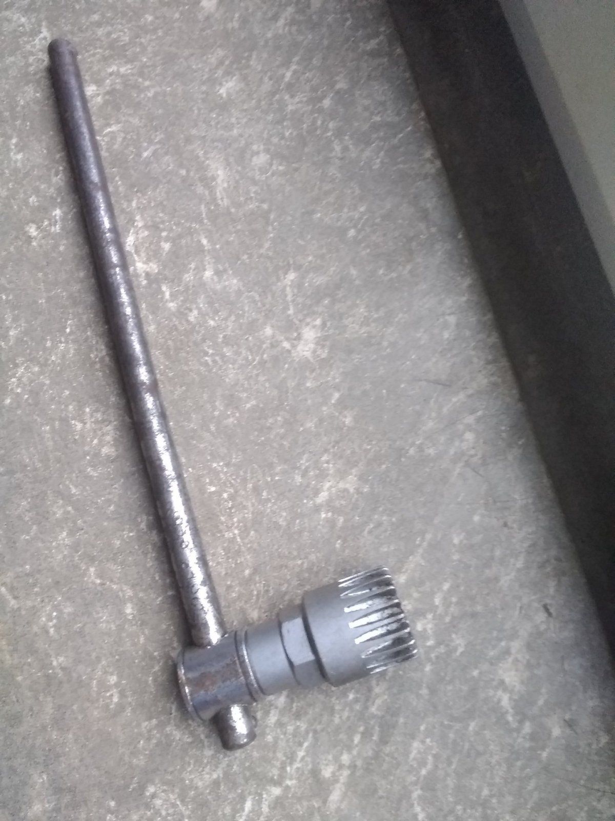

Für diese Innenlager nehme ich den hier.
Anhang anzeigen 1256963Anhang anzeigen 1256964
Nö...Oh weh

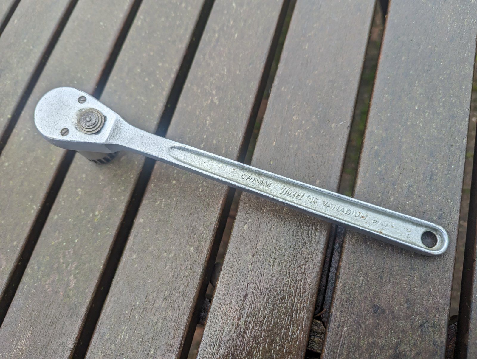

Mit Ner Knarre löst man keine Verbindung
Im Knarrenkasten liegt nicht umme ein Knebel

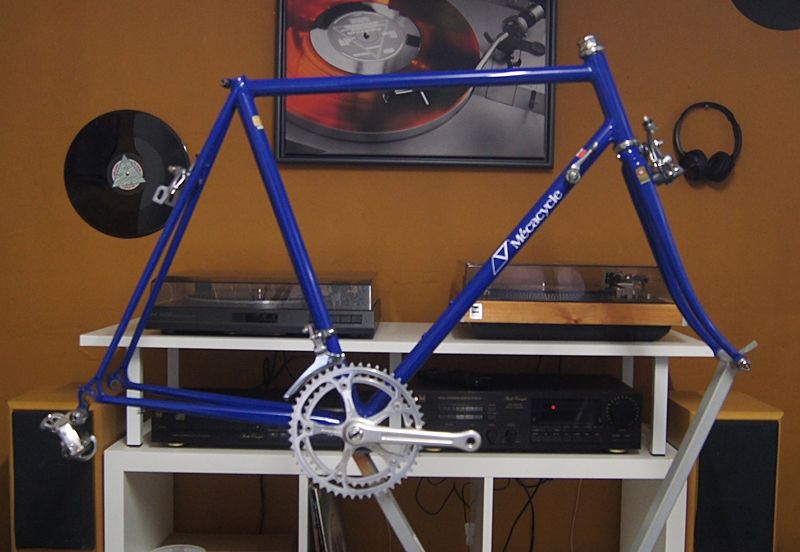

Hallo liebe Kollegen,
heuet habe ich die roten Flutungen an der SL 106 Kurbel wieder entfernt, sieht seriöser aus ( und ja: ich Troll habe mal wieder zu spät bemerkt, dass meine Kamera den Fokus auf das Bild im Hintergrund gelegt hat und nicht auf den Rahmen )

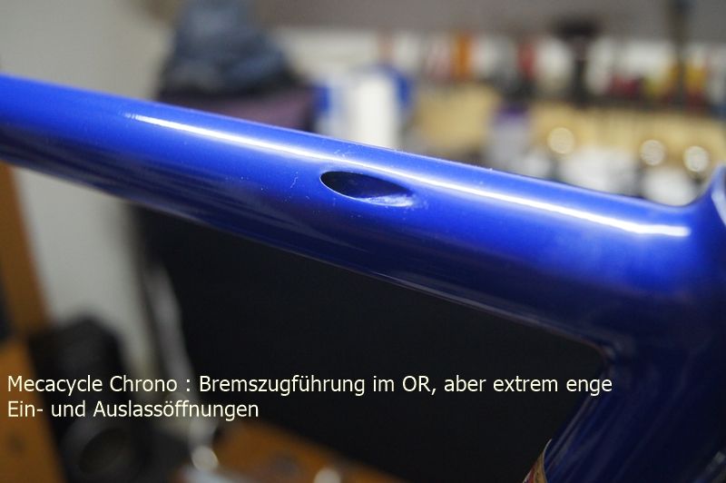

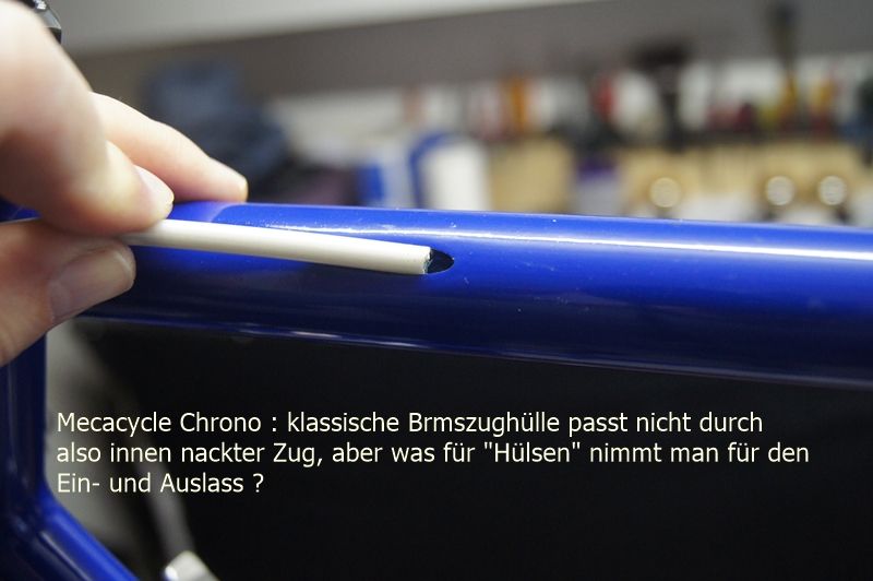

Bei näherer Betrachtung des Rahmens wurde mir heute aber erstmalig ein anderes "Problem" bewusst, nämlich die Bremszugverlegung durchs Oberrohr.
Ich habe schon 2,3 Rahmen gehabt mit Innenverlegung, aber noch nie hatte ich einen Rahmen mit soooo engen Ein- und Auslassöffnungen wie hier am Mecacycle.
Eine klassische Bremszughülle bekomme ich da niemals durch.
Ich muss also den Bremszug "nackt" durchs OR verlegen.

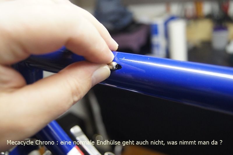

Allerdings habe ich dann wieder ein anderes Problem : wenn ich die Bremszughüllen von aussen kommend, an der Öffnung "abschließen" will, brauche ich ja eine End-Hülse.
Hier passt nun wiederum aber auch keine klassische Endhülse.
Frage daher an die Profi-Schrauber unter Euch : was nimmt man da für eine Endhülse ?? Es müsste eventuell eine konisch zulaufende "Anschlagshülse" (?) sein ? Gibt es so etwas und wie nennt man das Teil dann genau ?
Wie macht man das "schön" und vor allem "ricthtig" ?
Lieben Dank im Voraus für eure Unterstützung !
Schaltzughulle
Jetzt bin ich verwirrt: Besteht bei der Verwendung von Schaltzughüllen für Bremszüge nicht die Gefahr, daß die Hülle platzt? Dachte bislang, daß deshalb die Bremszughüllen spiralförmig gewickelt seien, während die Schaltzughüllen für mehr Schaltpräzision parallel zum Zug verstärkt würden.Evtl doch Schaltzughülle?
