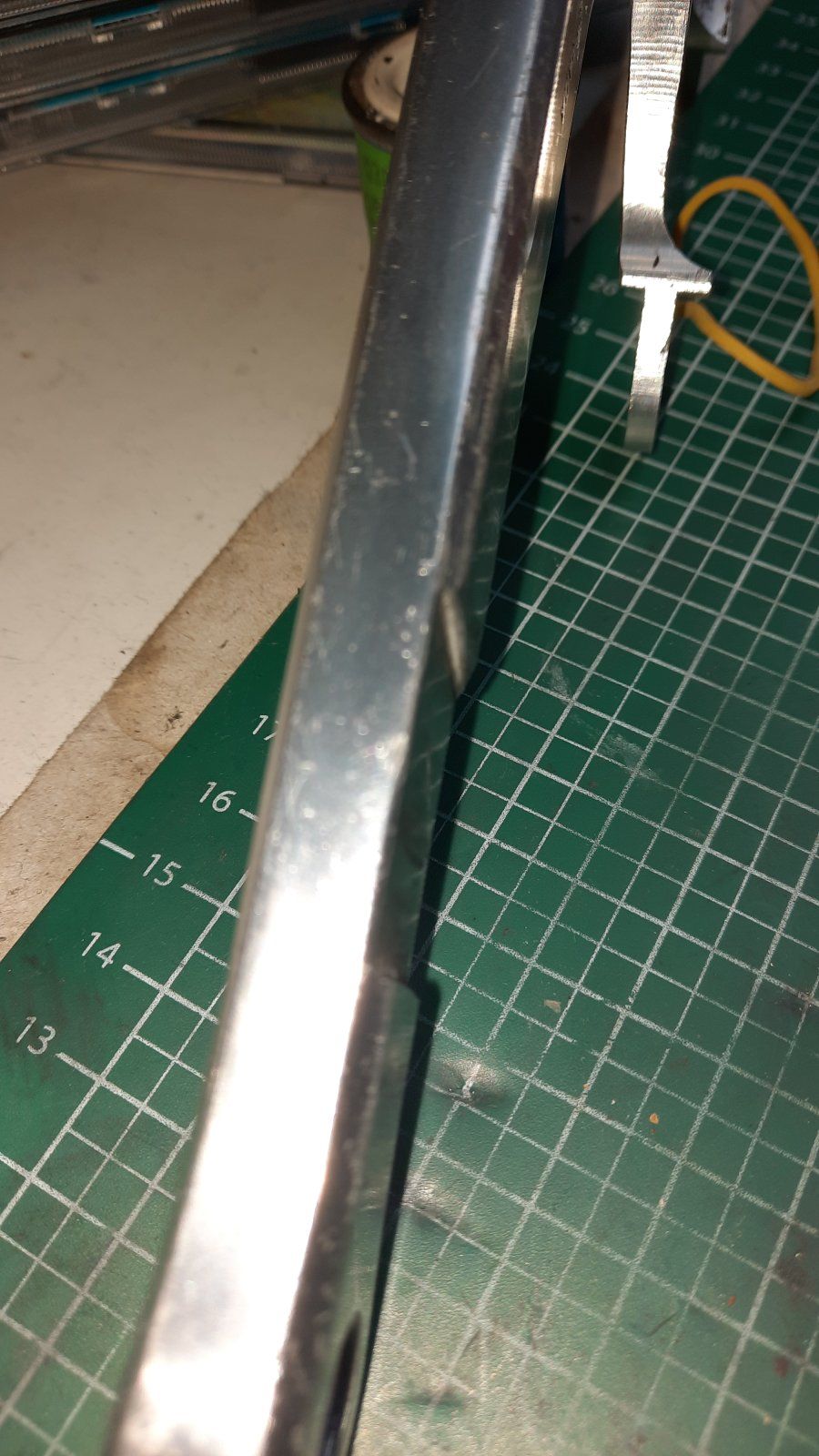

Hier hat mal einer was weggenommen, ich denk mal, um Platz für den Umwerfer zu schaffen.
Noch fahrbar am Stadtrad? Oder sicherheitsrelevant? Es verbleiben immer noch mehr als 11 mm.

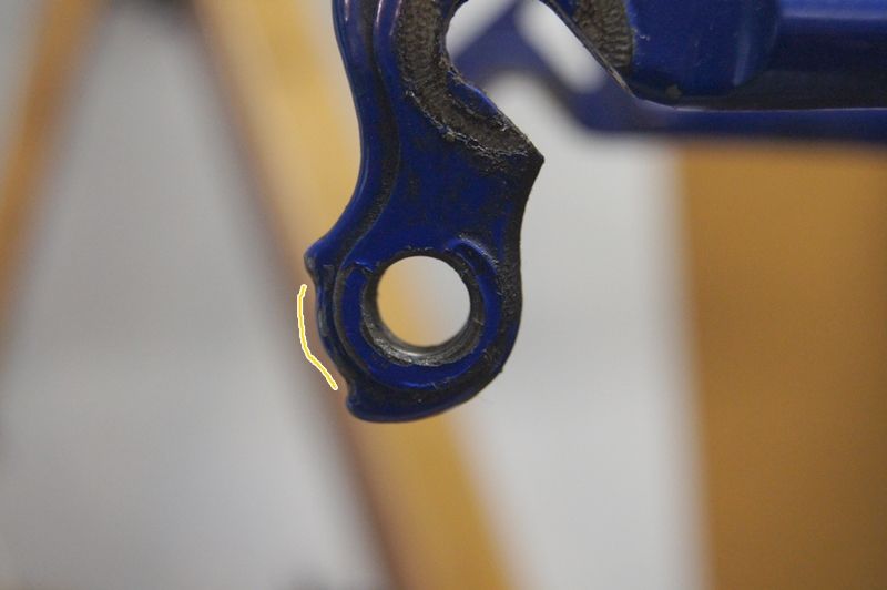

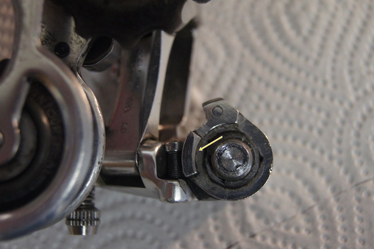

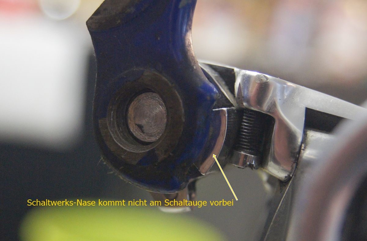

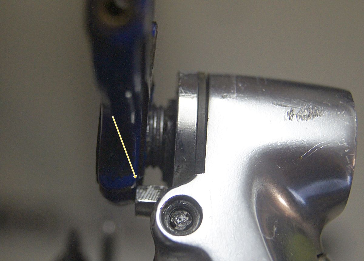

Nach langer Zeit habe ich auch einmal wieder eine echte Bastelfrage:
bei meinem französischen Mecacycle Rahmen fiel mir heute etwas auf, als ich mal probehalber das Suntour Superbe Pro Schaltwerk anschrauben wollte.
Fakt ist, dass ich das Schaltwerk nicht ganz angeschraubt bekomme ! Grund : entweder ist der "Bogen" am Schaltauge zu "dick", oder die "Führungsnase" am Suntour Schaltwerk.
Leider habe ich momentan kein anderes Schaltwerk zum Probieren liegen. Was kann man da machen ? Ich würde ungern am Schaltauge Material abtragen.
Oder ist das ein spezielles Schaltauge am Mecacycle ( Mavic ? ) ? Bilder sagen oft mehr als umständliche Worte - vielleicht habt Ihr Tipps ? Die Tage kommt noch ein Suntour Sprint 9000 Schaltwerk, aber ich denke, das wird ja auch nicht anders konstruiert sein als das Superbe Pro......?
Theoretisch ist der gelb markierte Bereich zu "dick"
Oder diese "Nase" am Superbe Pro ist zu dick.....
Schaltwerks-Nase stösst an...
Oder ist das ein spezielles Schaltauge am Mecacycle. Bilder sagen oft mehr als umständliche Worte - vielleicht habt Ihr Tipps ? Die Tage kommt noch ein Suntour Sprint 9000 Schaltwerk, aber ich denke, das wird ja auch nicht anders konstruiert sein als das Superbe Pro......?
Ich hatte das gleiche Problem mit einem alten Shimano Titlist-SW an meinem Blondin-Rahmen. Hab das kurzerhand passend gefeilt.
Das Problem sollte m.E. bei allen SW auftauchen, da das SSP jetzt nicht anders als Shimano etc. ist.

Das sieht so aus als wenn da nur minimal Material weggenommen werden muß, da hätte ich keine Bedenken, ich denke das ein anderes SW auch keinen Unterschied macht, außer Mavic evtl, aber mit denen kenne ich mich nicht mit aus, by the Way schöner Rahmen Micha :daumen: .
Chris, wenn auch Du das als Profi-Schrauber sagst, ist das ein Wort für mich ! Werde dann mit dem Polimaten etwas abtragen, damit das SW "vorbeiflutscht. :daumen:
