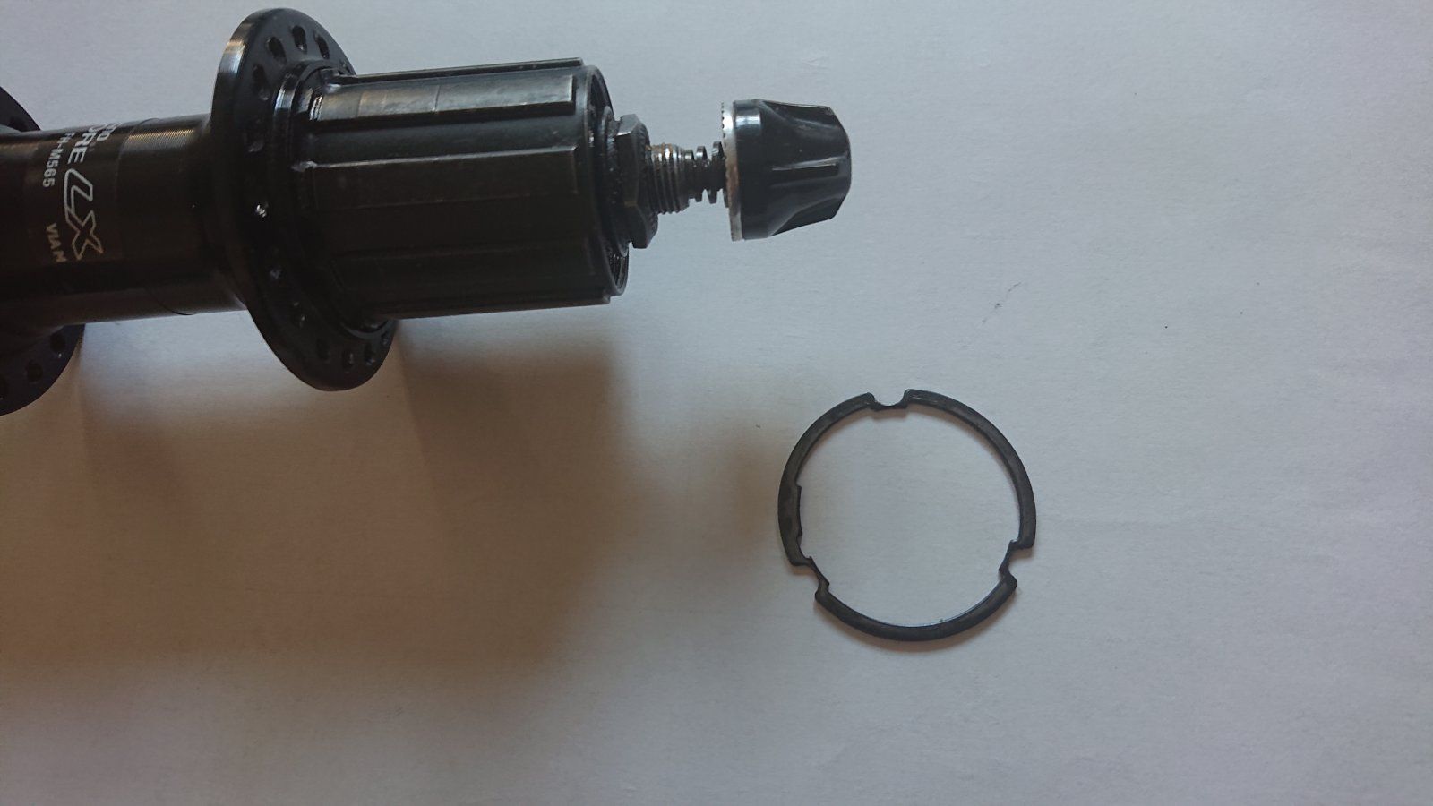

Gehört dieser Spacer Ring für 8 - 10fach HG Freiläufe in jedem Fall hinter die Kassette? Oder nur bei 8fach, oder 8 und 9fach,oder einfach bedarfsweise...?

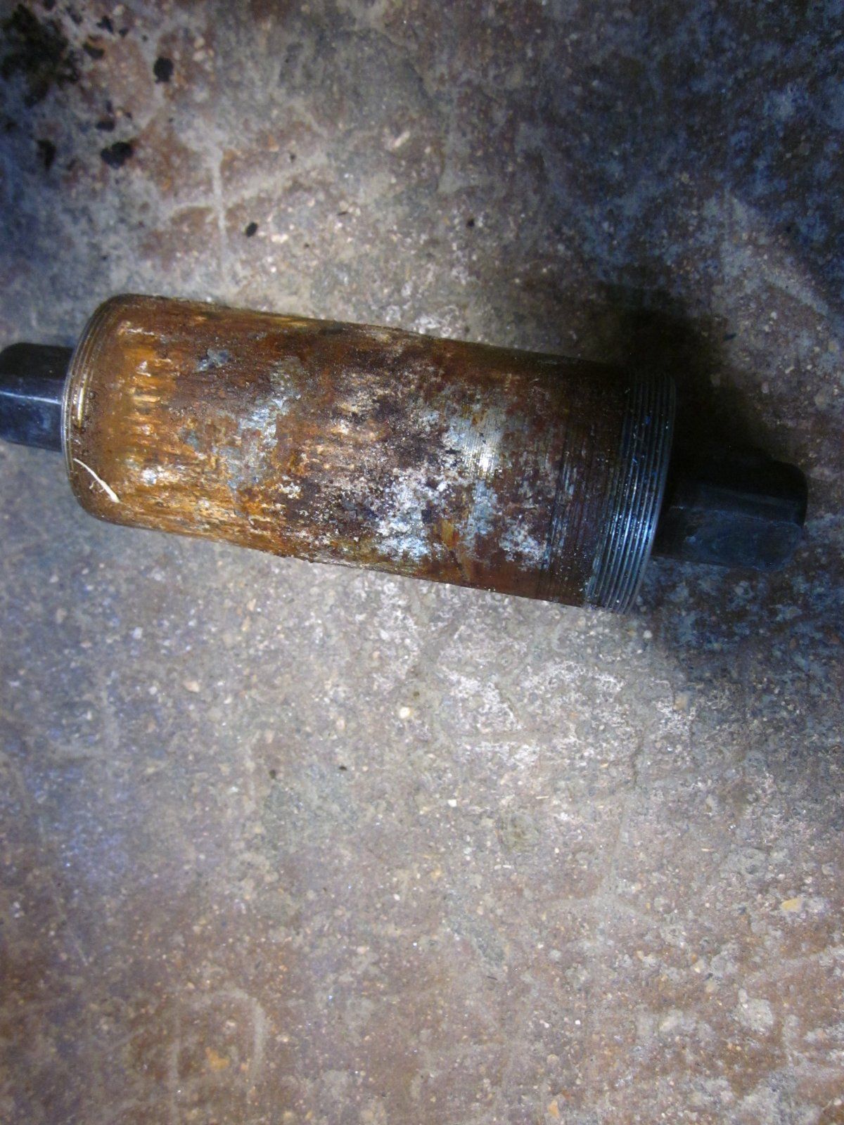

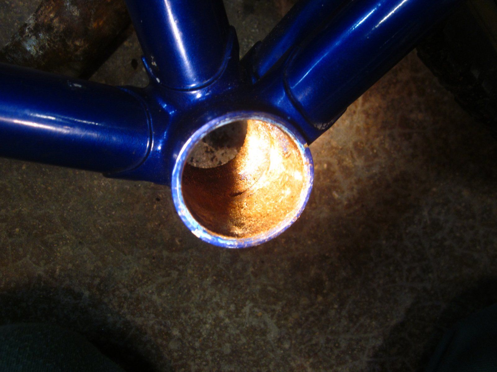

So, jetzt geht es weiter. Erstmal habe ich vergessen zu schreiben, es handelt sich um einen Gazelle Champion Mondial Crosser.
Nach der Demontage der Konterringe habe ich 69mm breite an der Muffe gemessen. Und beide Seiten sind Rechtsgewinde. Die Kontermuttern haben innen einen leichten Konus, der sich in der Tretlagermuffe wiederspiegelt. Dazwischen war ein dünner Dichtring.

Nchdem ein paar Tage ins Land gegangen sind und der eine oder andere an meinen Fähigkeiten und meinem guten Willen gezweifelt haben mag, es ist jetzt raus.
Wie ich befürchtet hatte, es war geklebt, oder mit irgendeinem Kitt fixiert. Mit einem abgedrehten Rohr als Unterlage konnte ich es mit ziemlichem Kraftaufwand raus schlagen ( mit einer passenden Nuß, wie empfohlen ) ohne dass der Rahmen und das Lager beschädigt wurden.
Die Gewinde sind zwar rostig und mit Kleber versifft, aber nach einiger Fleißarbeit konnte ich auf beiden Seiten die passenden Lagerhülsen ein Stück einschrauben.
Aktuell suche ich jetzt jemanden in der Nähe von 72555 Metzingen mit Gewindeschneidern zum nach schneiden, damit alles richtig gut läuft.

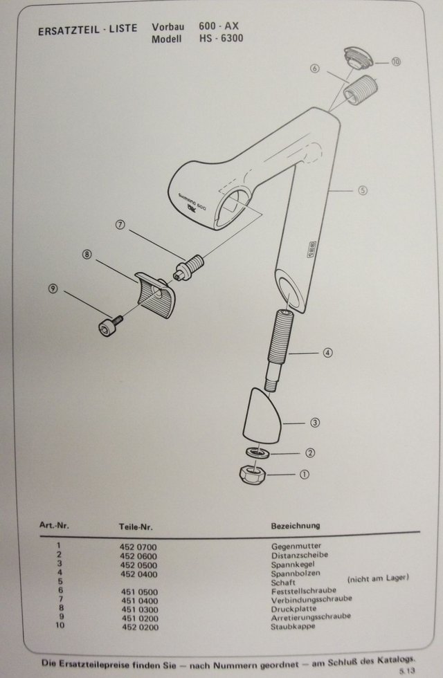

Ich lasse mir gerade von einem Nicht-Fachmann ein Rad zusenden und um in den Karton zu passen, muss der Lenker + Vorbau abgenommen werden.
Problem ist: Das Velo hat einen 600ax Vorbau und der gute Mann bekommt den Vorbau nicht ab.
Ich hatte bisher leider auch keinen 600ax Vorbau und weiß daher nicht genau wie man den Vorbau löst. Normalwerweise gibt es ja eine durchgehende Hex Schraube, die man lösen muss und die man ggf. kurz mal lieb mit einem Gummihammer bearbeiten muss, dass der Keil sich löst. Wie ist das bei einem 600ax?
Wenn man nach der angehängten Zeichnung geht, wahrscheinlich die Staubkappe (10) lösen und dann mit einem 8er Inbus unten an den Spannbolzen (4) und den lösen + kurz auf den Inbus hauen sodass der Klemmkeil lose wird?
Im Prinzip ja, aber beides mit 6er Inbus und ohne Draufhauen!
Der Inbus eines Durchschnittsmenschen muss aber mit dem langen Ende in den Vorbauschaft, so dass oben ein zu kleiner Hebel zum Drehen vorhanden ist. Dann brächte er wohl noch ein Rohr oder eine geeignete Zange zur Verlängerung.
Alles klar - besten Dank!
