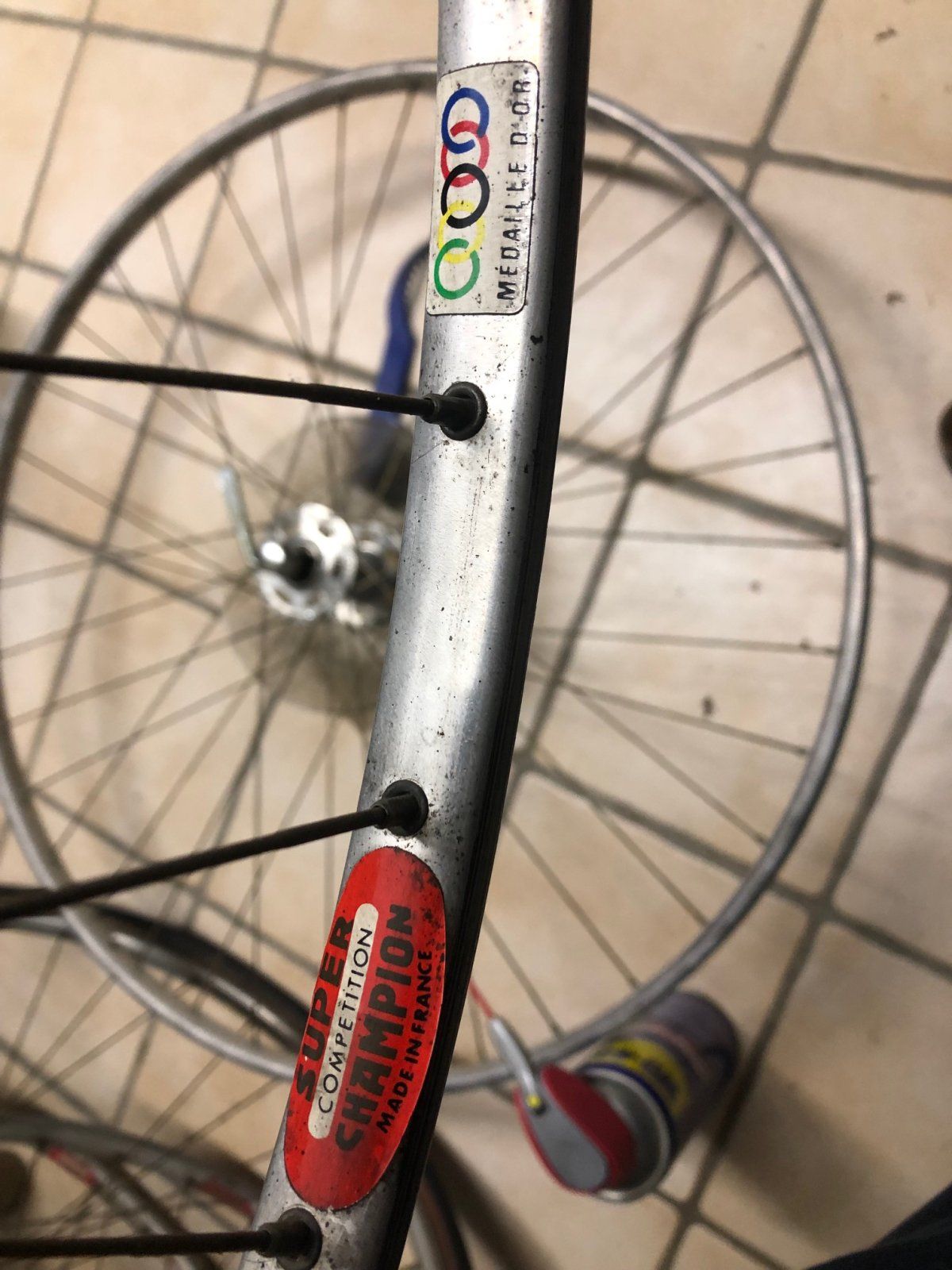

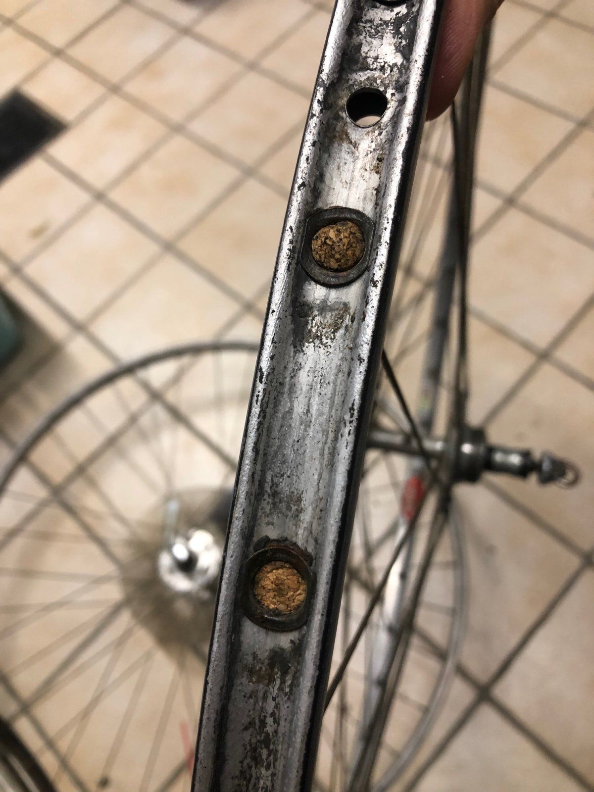

Rein aus Interesse, ich habe hier Schlauchrreifenfelgen mit Kork in den Speichennippeln. Warum hat man das früher gemacht, kurze Geschichte und Hintergrund dazu? Danke :)

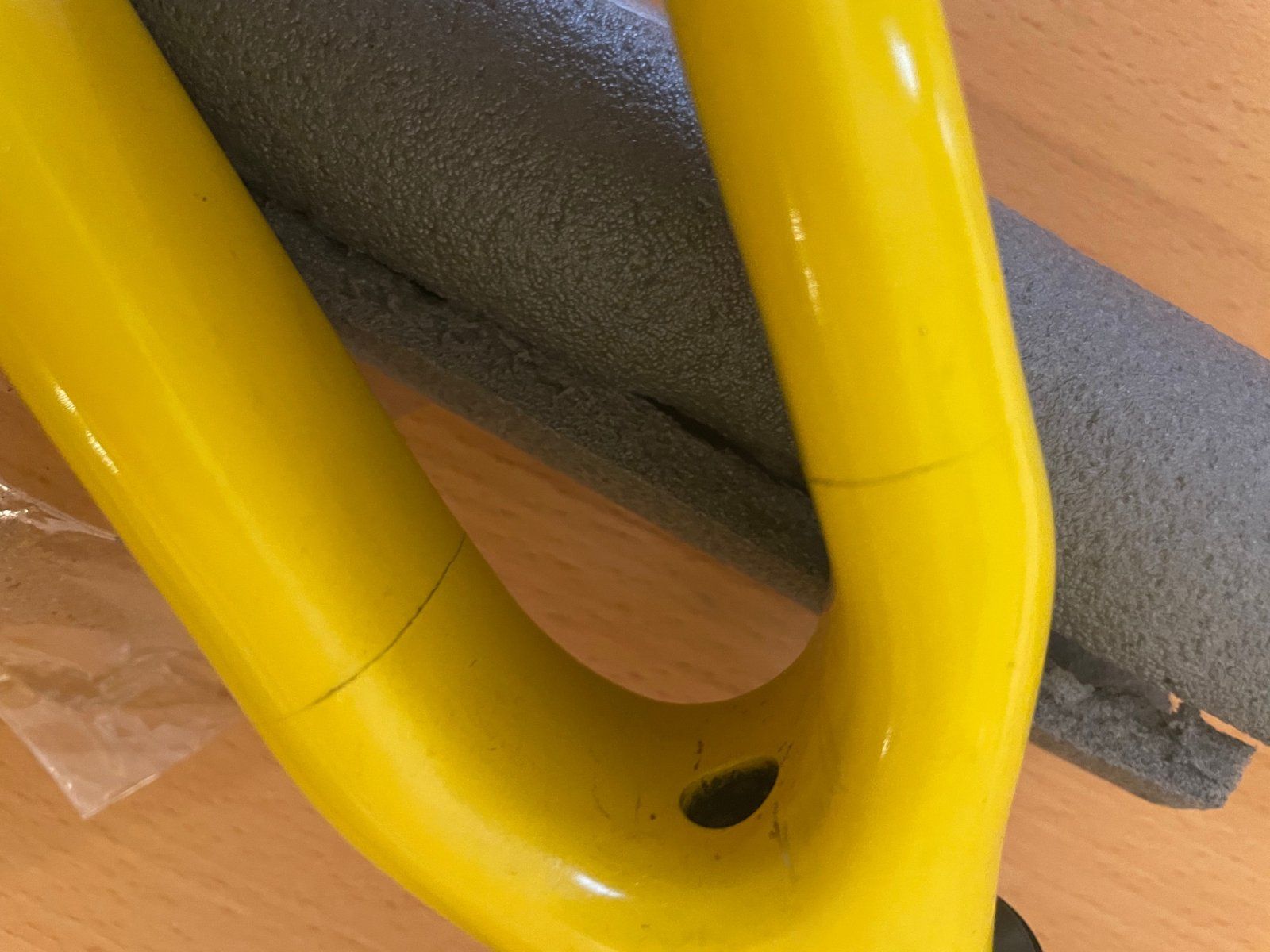

Gerade kam ein Bassi Viper mit der Post. Mir sind folgende Risse (falls es welche sind?) an der Gabel aufgefallen. Was haltet ihr davon?
Zumindest bei Drahtreifenfelgen war das wohl üblich:
Zitat: "Hohlkammer-Felgen benötigen spezielle, formbeständige Felgenbänder, die außerdem breit genug sein müssen, um die Nippellöcher seitlich zuverlässig abzudecken. Als sicher gelten selbstklebende Textilbänder, wie sie von Velox, Continental oder Ritchey angeboten werden. Diese Bänder widerstehen einmal dem Reifendruck am besten, zudem verrutschen sie nicht im Fahrbetrieb. Ein weiterer Vorteil der Textilbänder: Sie tragen nicht so dick auf und erleichtern damit die Reifenmontage. Kunststoff-Bänder sind nach wie vor problematisch: PU-Bänder können bei großer Erwärmung (lange Bremspassagen) zu weich werden, harte Kunststoffbänder bei niedrigen Temperaturen brechen, wobei die scharfe Bruchkante dann den Schlauch aufschlitzten. Beste Möglichkeit so etwas zu vermeiden: Die Nippellöcher mit kleinen Korkstopfen verschließen."
Quelle: http://www.smolik-velotech.de/laufrad/04felge.htm
Ansonsten bin ich noch auf den Threat gestoßen: Scheint wohl nicht ganz so unüblich bei alten Schlauchreifenfelgen zu sein. Eine wirkliche Erklärung gibt's da aber auch nicht, außer dass man da ne größere Oberfläche zum Aufkleben hat.
Dein Basso hat m.An. nur Risse im Lack sieht mir eher, da so gleichmässig wie Fuegestellen so wie wenn die Brücke in die Gabelscheden übergeht, aus - kenn’ ich z.B. von einer geklebten Vitus Gabel der 2nd Gen., die aber wiederum ist’s aus Aluminium
Aus welchem Material ist denn die Gabel - Basso Viper war 90s da wurde allerdings viel unicrown verbaut …
Risse sehen niemals so gleichförmig und gerade aus , immer fein gezackt und "schief/krumm/schräg" aus .
Was man sieht ist eine Fügestelle an der die Gabelbeine an den Gabelkopf angesteckt und verklebt/verlötetet! wurden , die Nahtstelle hätte man etwas sorgfältiger machen könne m.E. , ist wohl ein Billigfabrikat das ....😂
Das der Lack da gerissen ist weil die Gabelbeine gearbeitet haben schliesse ich auch aus , auch dann wären die Nahtstelle nicht so schnurgerade .
Halt mal eine Magneten ran , ist das Stahl ?
Oder etwa Farbe abkratzen bis Alu zum vorschein kommt.
Es ist übrigens keine Unicrown Gabel , diese hier hat eindeutig einen Gabelkopf / Gabelkrone !
solche hier wurden bei den späteren Generation bei Vitus verbaut - wie gesagt allerdings aus Alu.
gab's aber auch von anderen Herstellern
...Carbonscheiden könnte ggf. auch sein wie @Hexer schreibt, dann aber nachträglich

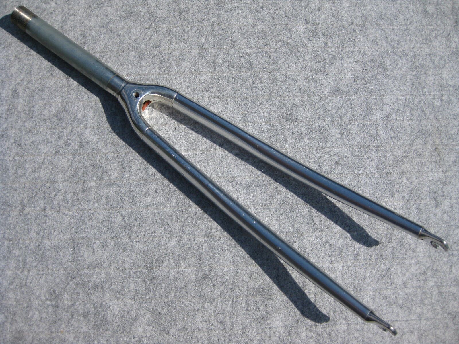

übrigens das Viper Rahmenset hatte original eine aus Stahl gelötete Gabel mit einer klassisch gemufften aufgelöteten Gabelbrücke
