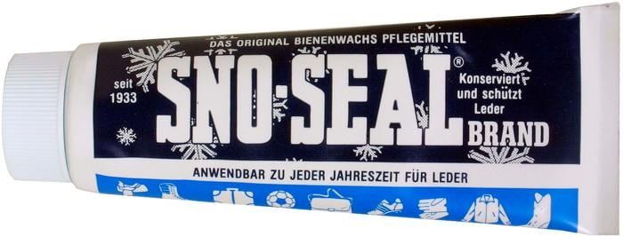

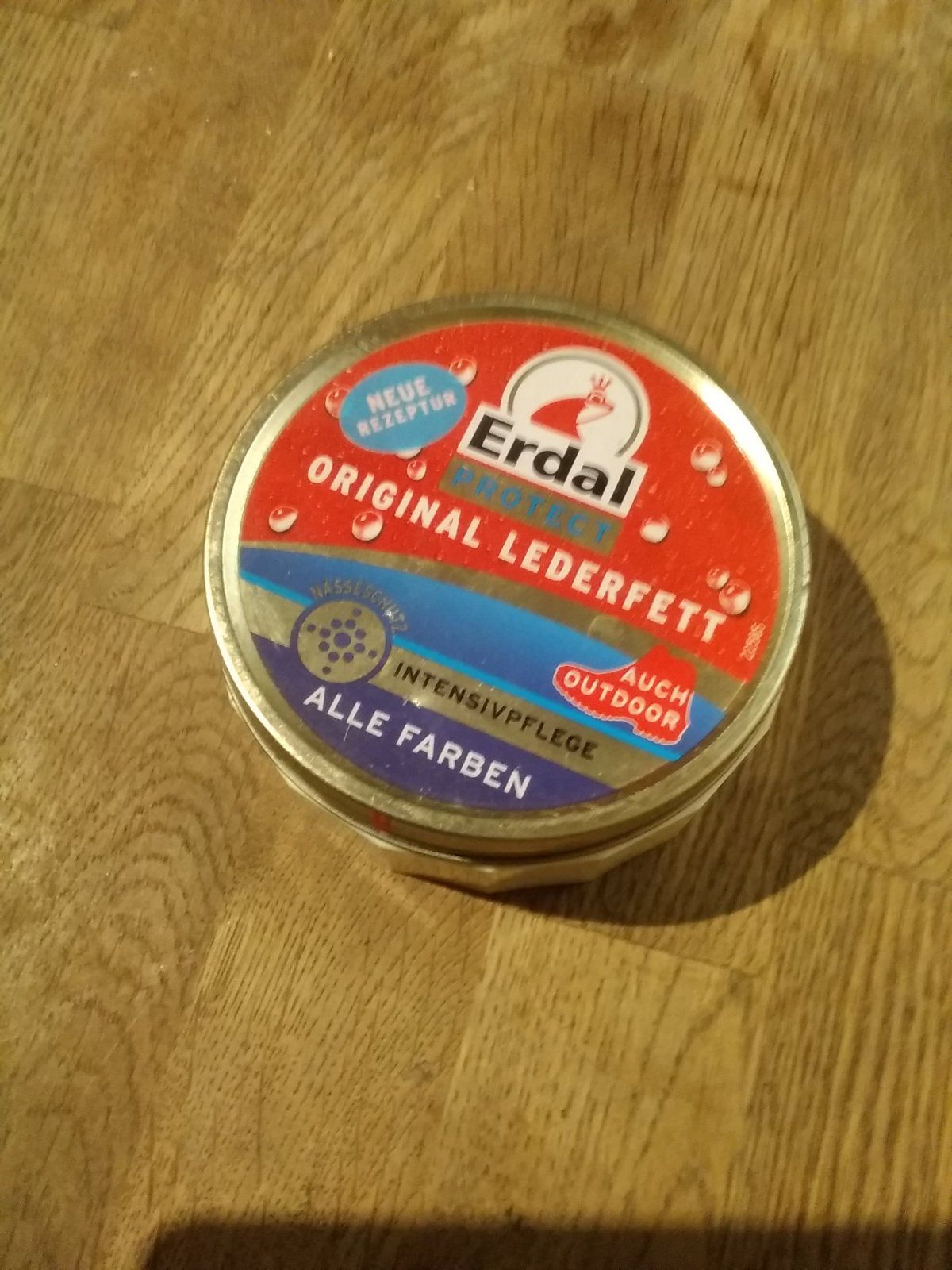

Liebe Experten,
womit würdet Ihr einen Rolls-Sattel (Rhino/glatt) pflegen?
Ohne einweihen vorwasche U pudern, seit 60Jahren im Handel
