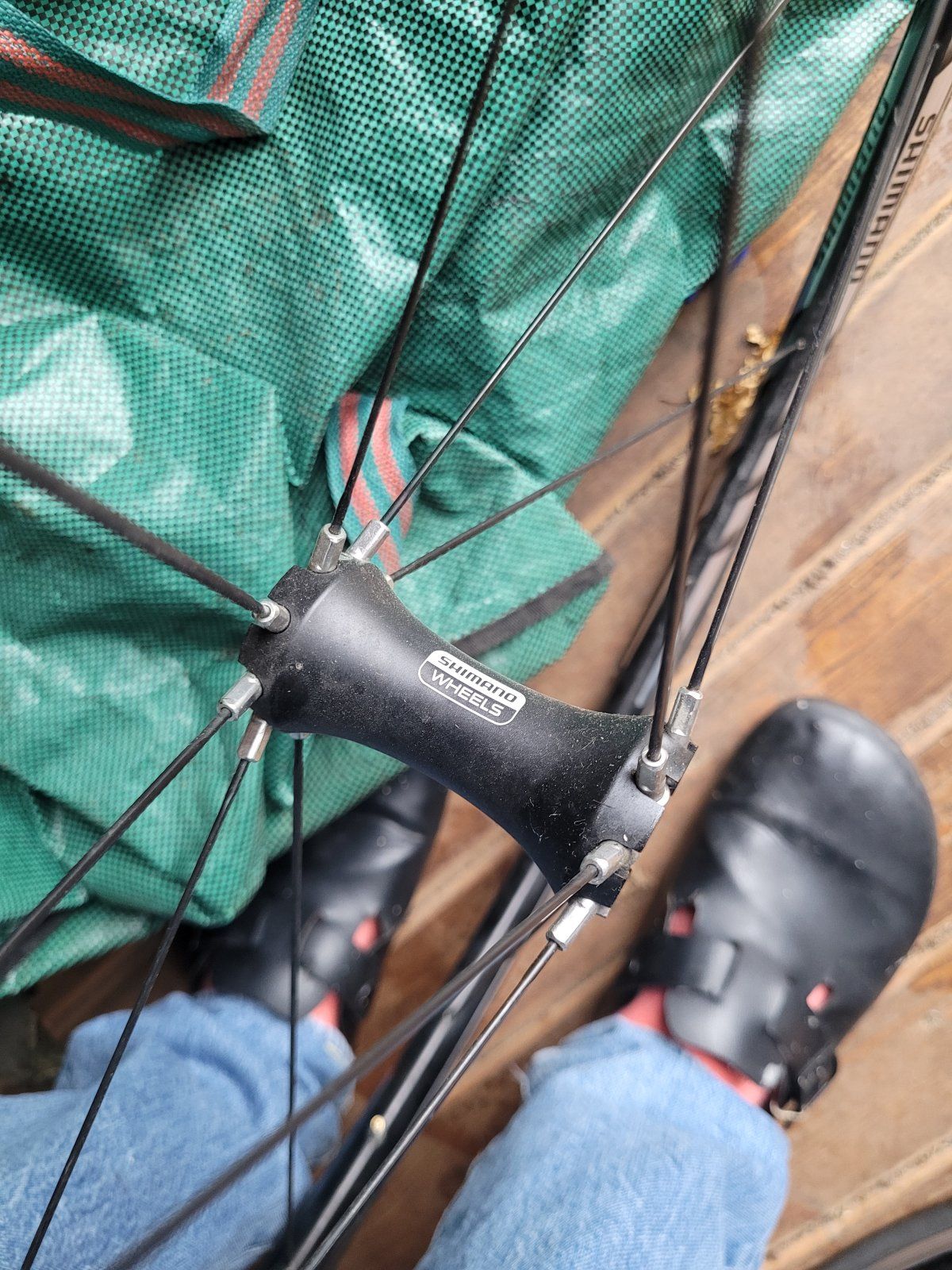

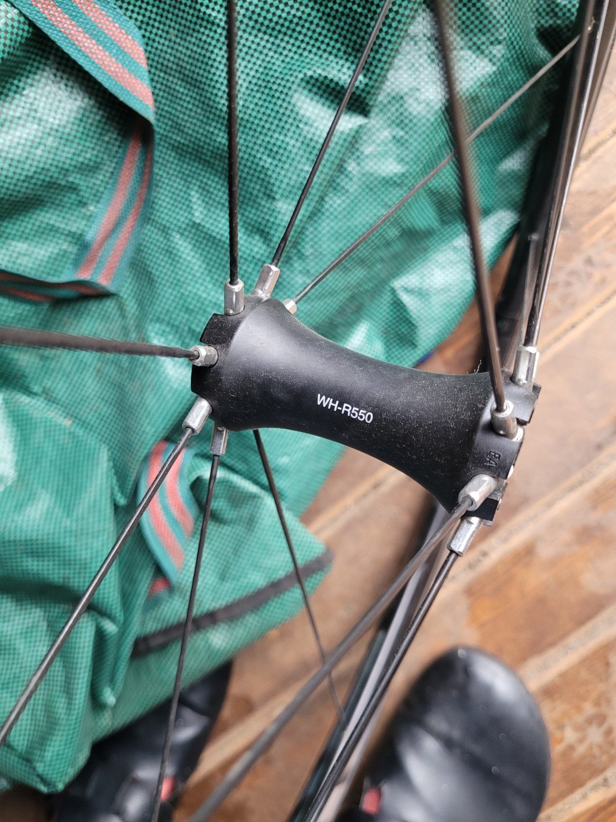

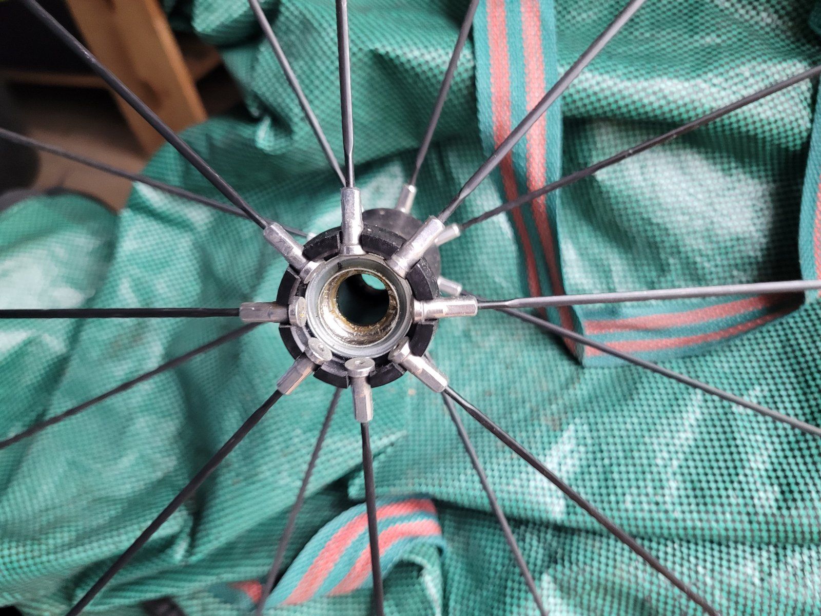

Hallo Liebe Community, ich weiß das abgebildete Laufrad ist viel Jünger als 1990. Ich hoffe dennoch auf Hilfe bzgl. der Reparatur. Habe dieses Alte Laufrad bei mir Im Keller gefunden und brauche jetzt Ersatz für die fehlenden Naben/Achsen - Teile. Wenn ich im Netz suche finde ich jedoch nichts als Ersatz für diese Shimano WH R550 Nabe. Was Habt ihr einen Tipp was ich da auch einbauen könnte? Ich bin mir Nichtraucher sicher was überhaupt alles fehlt... Würde ungern eine Komplett neue Nabe einbauen müssen. Danke für eure Hilfe
Frag Mal beim Shimano Importeur Lange nach ob die noch was haben

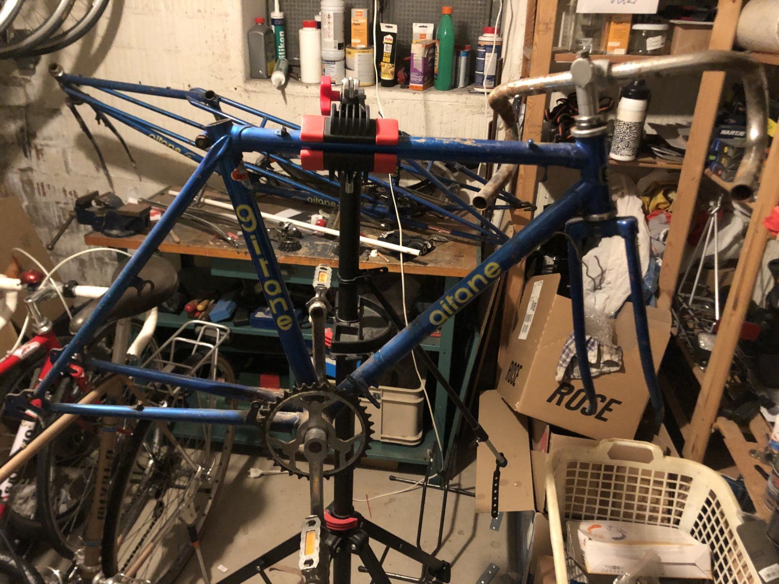

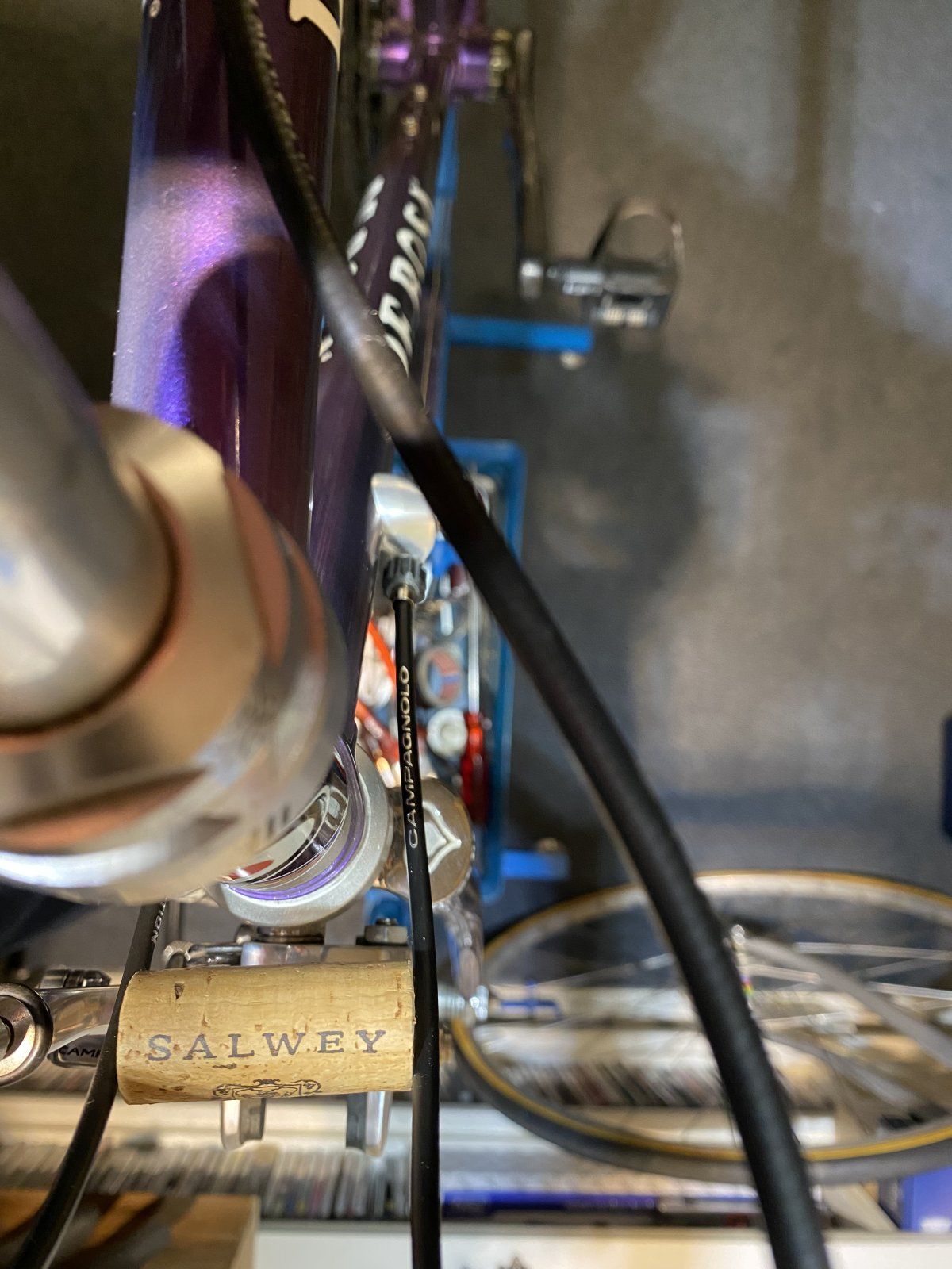

Gerne möchte ich Schleifspuren der Schaltzüge am Steuerrohr vermeiden. Man könnte kleine Stücke Tesa aufbringen. Aber noch besser wäre es doch, ein Reiben oder Schleifen von vornherein zu vermeiden.
Da noch ein auf dem Montageständer, klemmt da jetzt ein Korken, der für den nötigen Abstand sorgt …0E231ED5-1AB4-49A9-939B-38D36E3E99E6.jpeg
Rahmenschutzfolie nehme ich gerne. Oder Cablewraps.
Da noch ein auf dem Montageständer, klemmt da jetzt ein Korken, der für den nötigen Abstand sorgt …Anhang anzeigen 1200771
Bastel dir nen Abstandshalter
5 oder 6 mm Röhrchen an beiden Enden 2 Augen ( da muss man kreativ sein ) einkleben
Schönen Gruß vom Praktiker
Der Korken kann so bleiben, 2 Löcher reinbohren + Züge mit Kabelbindern am Korken fixieren.
Ggf. einen Korken aus italienischer Produktion passend zum Rad verwenden.
Die käuflichen Lösungen des Problems sehen nicht annähernd so ästhetisch aus:
Vgl. https://si.shimano.com/de/pdfs/ev/WH-R550-F-2336/EV-WH-R550-F-2336C.pdf
Ultegra WH-R600 Teile dürften auch passen, da sehr ähnlich aufgebaut.
Oft sind für solche günstigen Systemlaufradsätze aber schon nach wenigen Jahren wenige bis keine Ersatzteile mehr beim Hersteller oder Händlern verfügbar.
Du könntest die Züge an den Unterrrohr-Anschlägen vertauschen und dann unter dem Unterrohr kreuzen:
https://www.rennrad-news.de/forum/threads/neo-retro-klassiker-galerie.149026/post-4879307Foto aus dem verlinkten Beitrag:
bild4-jpg.879289

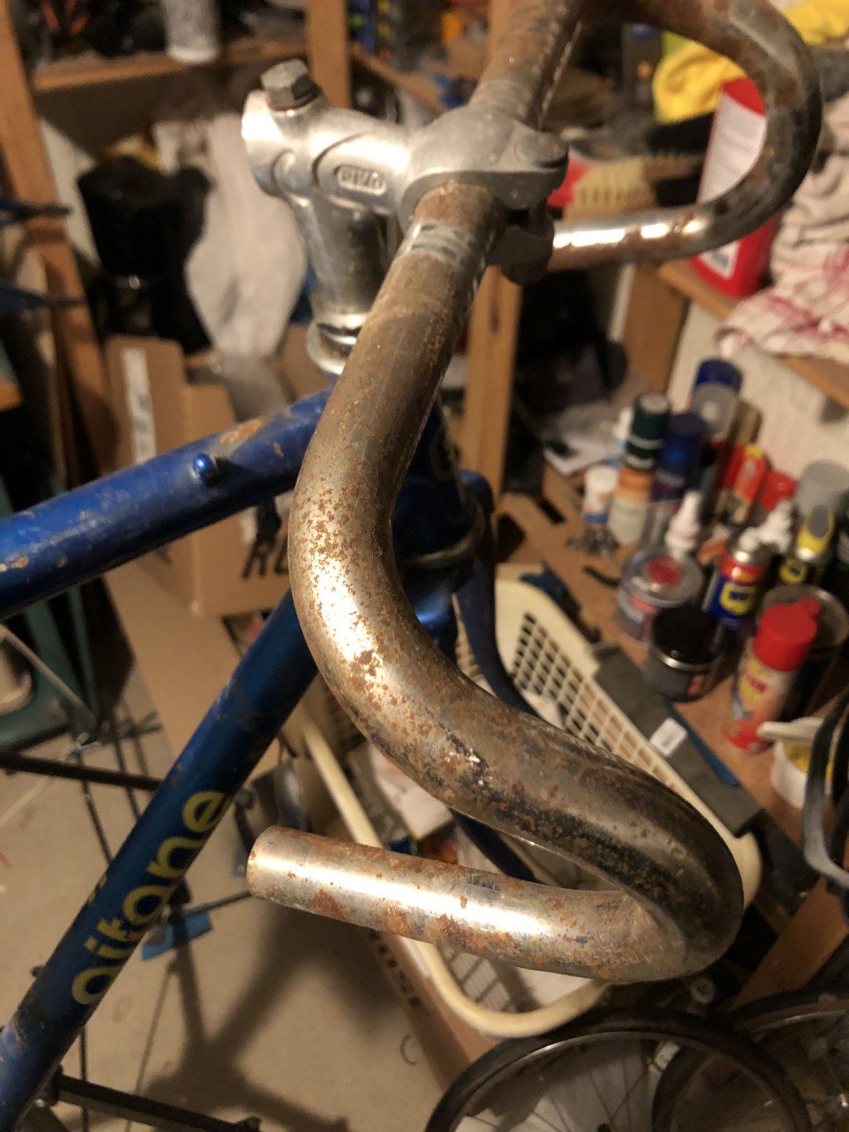

Moin moin,
habe hier dieses schöne Gitane Kinderrennrad mit ordentlich Patina, das ich für meinen Sohn aufbaue. Wie ihr seht hat der Lenker ganz schön Rost angesetzt. Wie gehe ich da am besten ran? Bei Chrom und Flugrost habe ich sonst immer recht erfolgreich mit Cola und Alufolie gearbeitet.
Moin moin,
Hammer- du hast das passende Kinderrennrad zum Tandem bekommen? =)
Ansonsten- was spricht denn hier gegen Cola und Alufolie? Habe damit auch gute Erfahrungen, wenn der Schmodder nur oberflächlich ist jedenfalls..
Vielleicht vorher ne Runde mit ganz feiner Stahlwolle (mit WD40 o.Ä. getränkt), dann gehts schneller.
