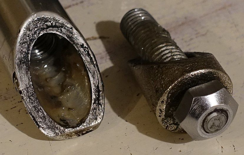

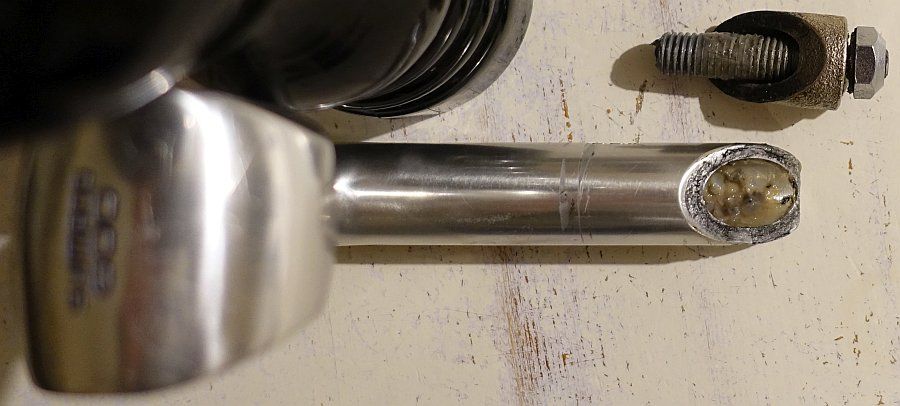

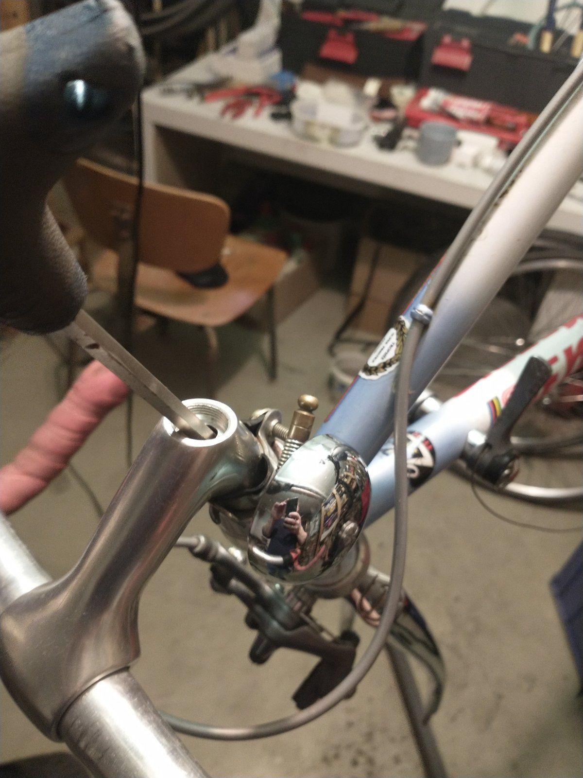

Kurze (blöde) Frage. Wir machen gerade den großen Service bei dem Rad meiner Tochter. Zum Steuersatz reinigen und warten wollten wir den Vorbau rausnehmen. Aber irgendwie bekomme ich die Konusklemmschraube nicht zu fassen weder ein 4er, 5er oder 6er Inbus packt irgendwas. Da es ein Shimano 600 Vorbau ist, kann ich die Schraube auch nicht sehen. Was sollte da denn eigentlich für eine Schraube sein?

6 mm Inbus ab ca. 103 mm Länge
Danke, das war ja auch meine Vermutung ... nur leider greift der nicht. Lang genug ist mein Inbus er stößt auch unten klar auf Widerstand aber er packt überhaupt nicht zu ??? Die Lenkerklemmschraube kann ich ohne Probleme lösen. Meine Befürchtung ist, dass sich da irgendein Schmodder oder was auch immer reingesetzt hat als sie Mal ne Zeit ohne Abdeckkappe gefahren ist. Ich habe aber mit nem Schraubendreher oder so nix erreichen können. Noch jemand eine Idee?

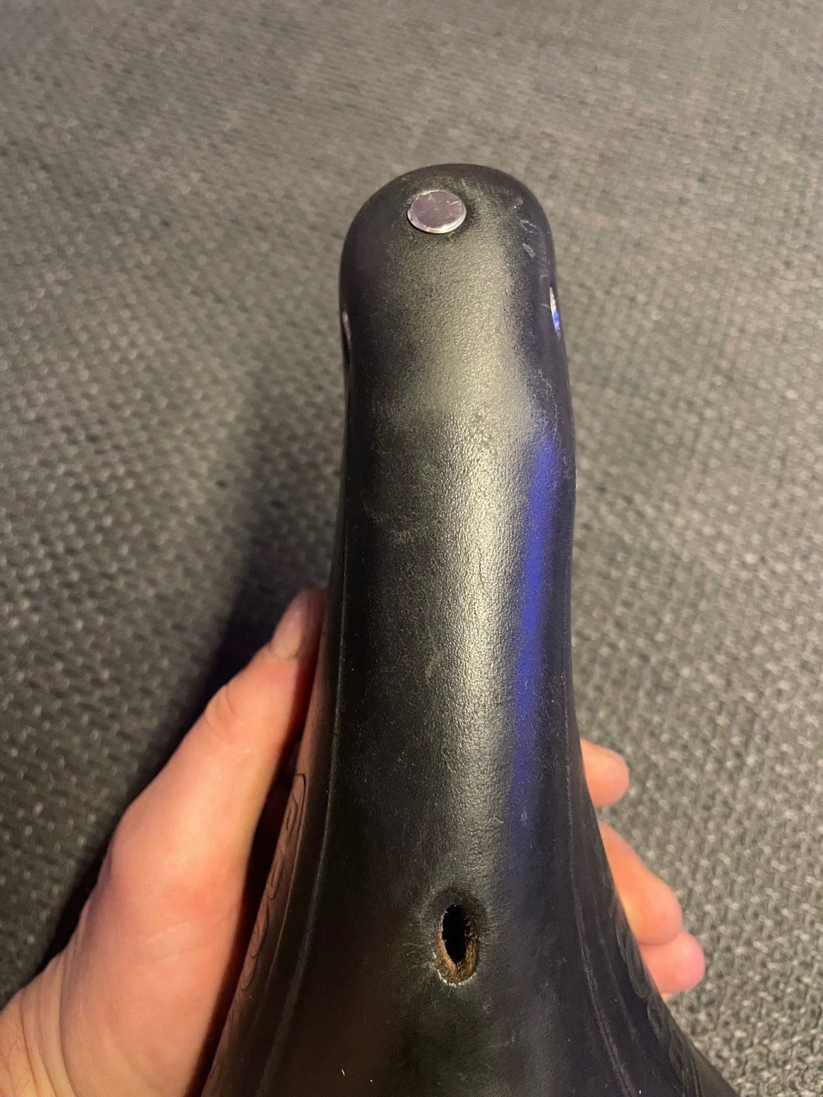

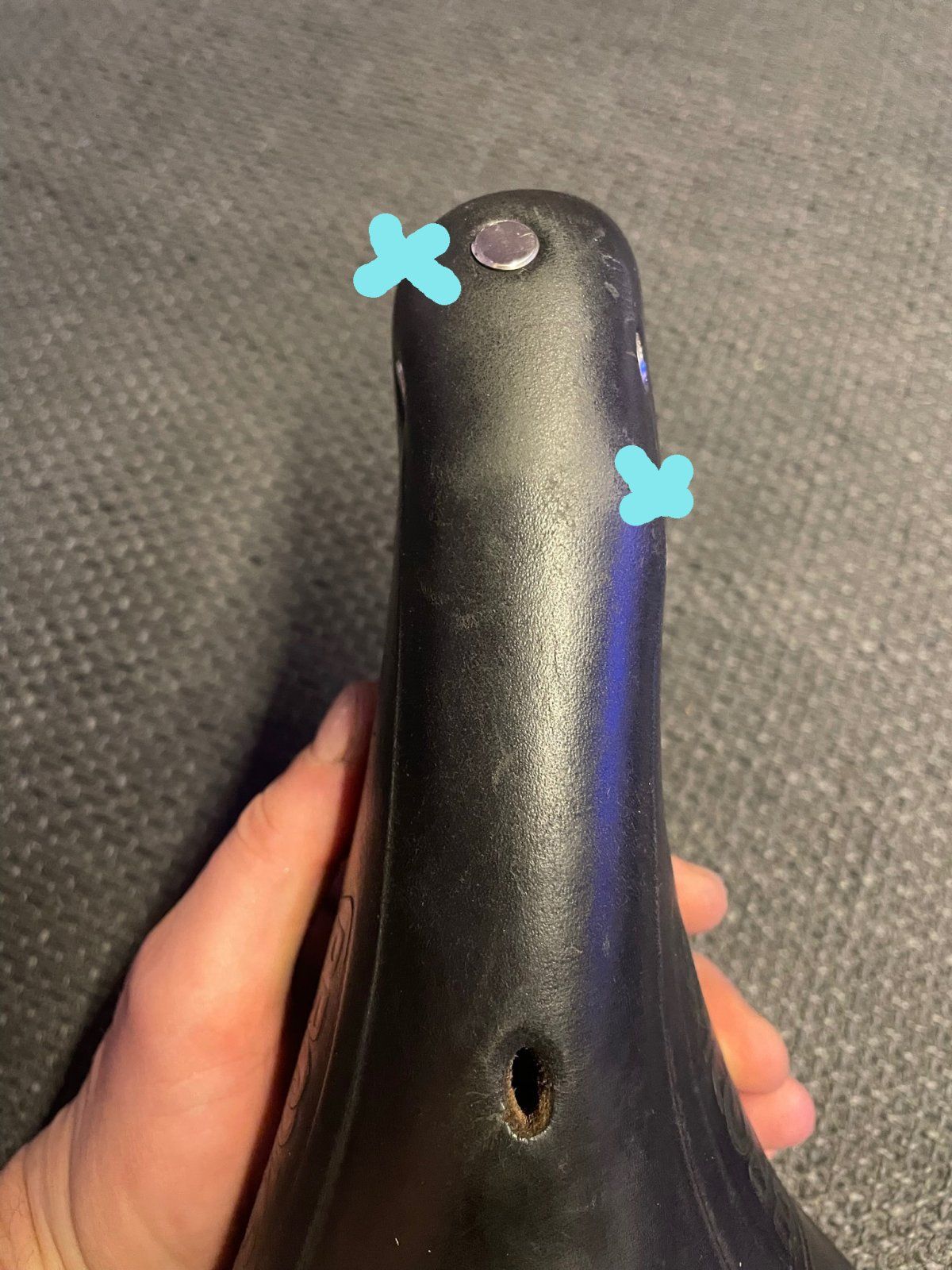

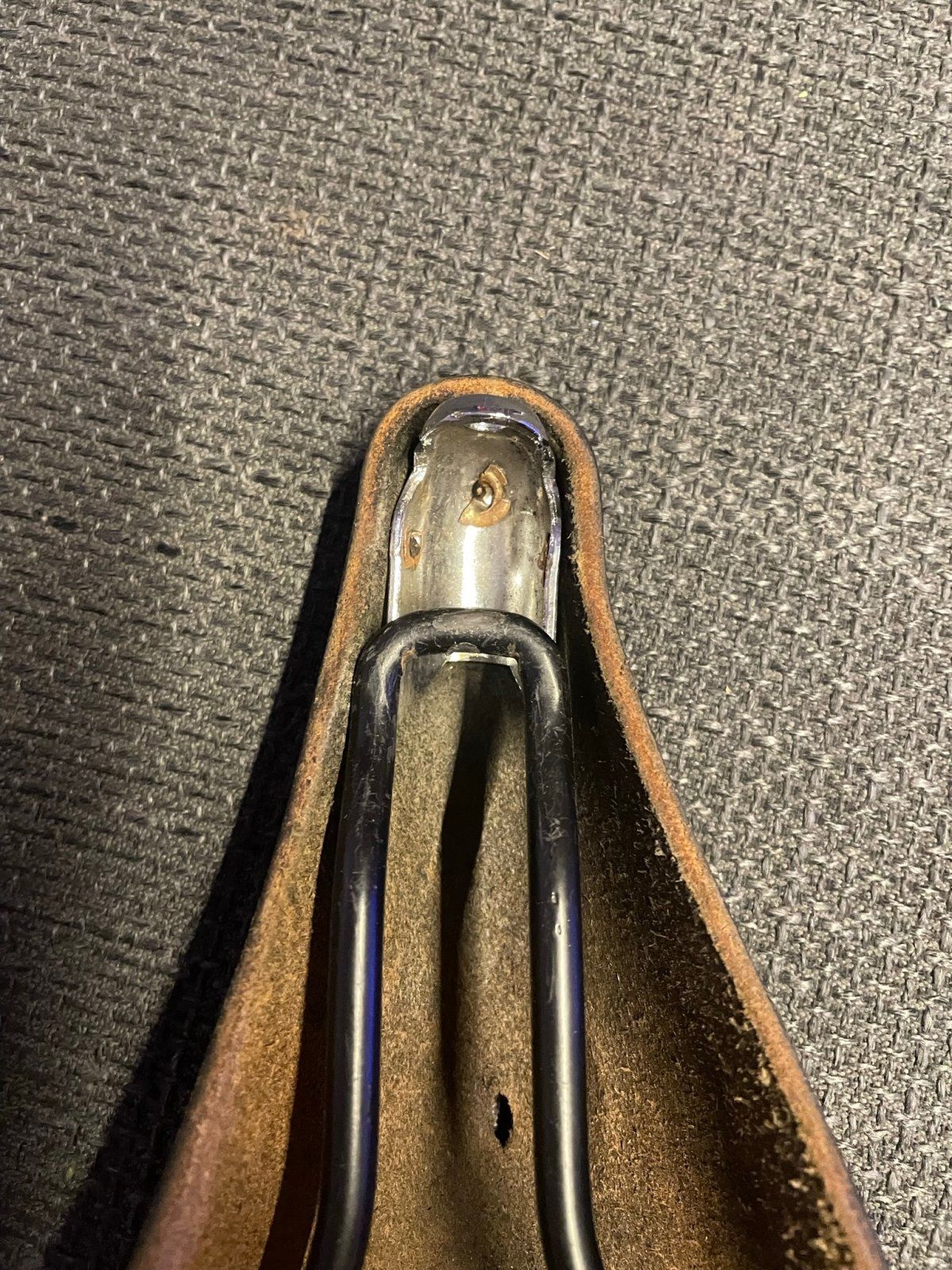

Im Forum gibt es ja einige Fäden, die sich mit dem Aufarbeiten von Brooks Sätteln beschäftigen, leider habe ich nix gefunden zu folgendem Problem:
Irgendwer hat ihm die Nase gebrochen! Das ist generell ganz lustig, aus der Nähe sieht meine auch so aus, aber zum Draufsitzen ist der Sattel so nix.
Der - ich nenne es mal - "Käfig" ist nicht verbogen, so dass ich davon ausgehe, er wird sich an der vorderen Niete gedreht haben.
Zurückdrehen, schieben, was auch immer ist nicht möglich, mit ner Zange will ich da nicht dran. Das Leder ist eigentlich noch ganz schön und soll es auch bleiben. Hat jemand eine Idee, oder ist es am einfachsten die Niete rauszumachen, ausrichten und neu zu vernieten?
Das passiert wenn der Sattel nicht nachgespannt wird, ich würde trotzdem wenn die Decke nicht zu sehr gedehnt ist, die Nase mit einer Zange, mit Schutzbeilage am Leder ,versuchen zurück zu drehen.

Dann ist vermutlich der Inbus in der Schraube (hat Linksgewinde) defekt. Man könnte die Schraube von unten auch mit einer dünnen, langen 14 mm Nuss oder Rohrschlüssel (gleiches Maß wie bei Kurbelschrauben) lösen.
Von unten dann im Uhrzeigersinn (Linksgewinde) lösen.

Mit einer Taschenlampe reinleuchten. Dann siehst du was da ist.
