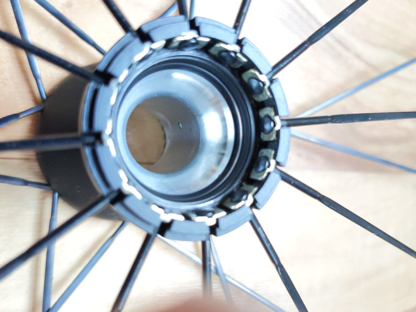

Wenn die Konen zumindest auf der einen Seite so fertig sind, die Laufbahnen und auch die Kugeln/Kugelringe aber noch gut aussehen...würdet ihr dann nur die Konen tauschen und schauen wie es läuft 🤔

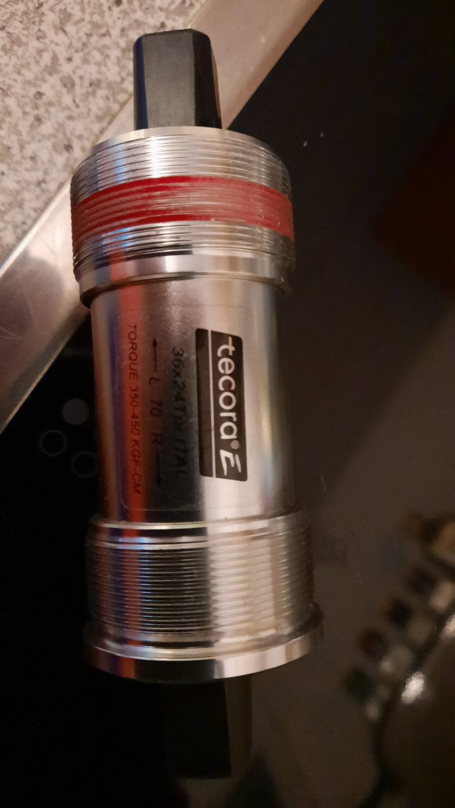

Sorry, Foto hatte ich vorhin vergessen. Steh heute etwas neben mir. Jetzt nochmal. Und Danke für eure Antworten von grade 👍🏻
Zu dem Bild :
Die Lagerseite bei der die Schale am Ende eine Bund dran hat wird fest , richtig fest angezogen , die hält quasi das Lager im Rahmen , ist also die Festseite des Lagers .
Die Gegenseite wo die Schale keinen Bund hat führt und stützt das Lager nur und die wird nur leicht gegen das Lager geschraubt deshalb ist auf der Seite ein Sicherungsmittel aufgetragen damit die sich nicht lösen kann .
Sicherungsmittel auf der Schale mit Bund muss halt nicht sein weil das ja fest an das Tretlagergehäuse gezogen ist , da löst sich nichts wenn die Gewinde intakt und die Anlagefläche vom Tretlager ohne Farbe und rechtwinklig gefräst ist .

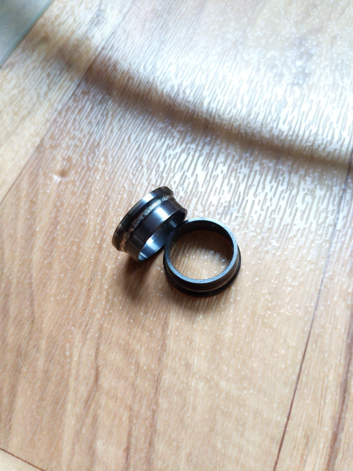

Dann werde ich die Kugeln mal aus dem Lagerring ausklicken und beim Kugeln-Winnie bestellen 👍🏻
Eine Lagerschale "überlebt" die Konen 2 - 3 x , so meine Erfahrung da die Kugeln in der Schale ja auf einem viel grösseren Kreis rotieren .
Kugeln einfach mal austauschen verlängert auch das Leben vom Konus .
Ich selbst mache das ja auch so ähnlich, bei dem LRS hatte es der bisherige Besitzer allerdings offenbar nicht so gehandhabt 😅

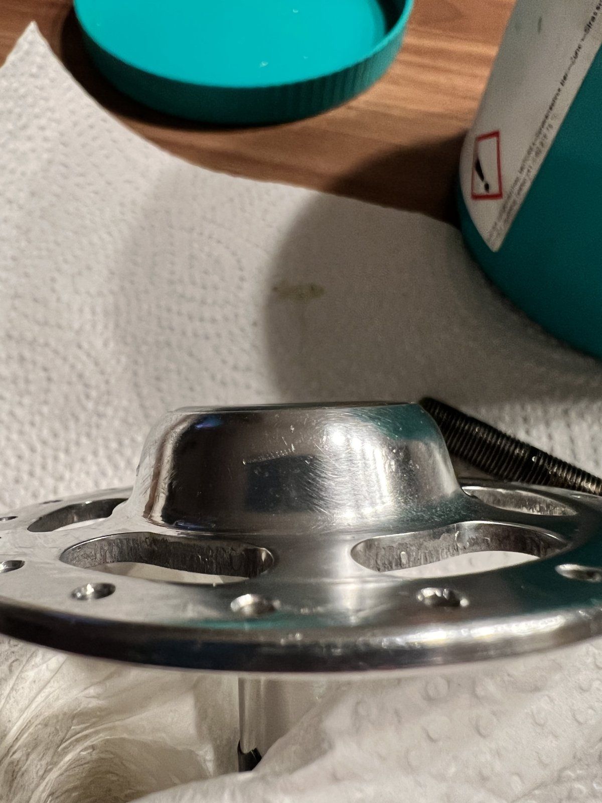

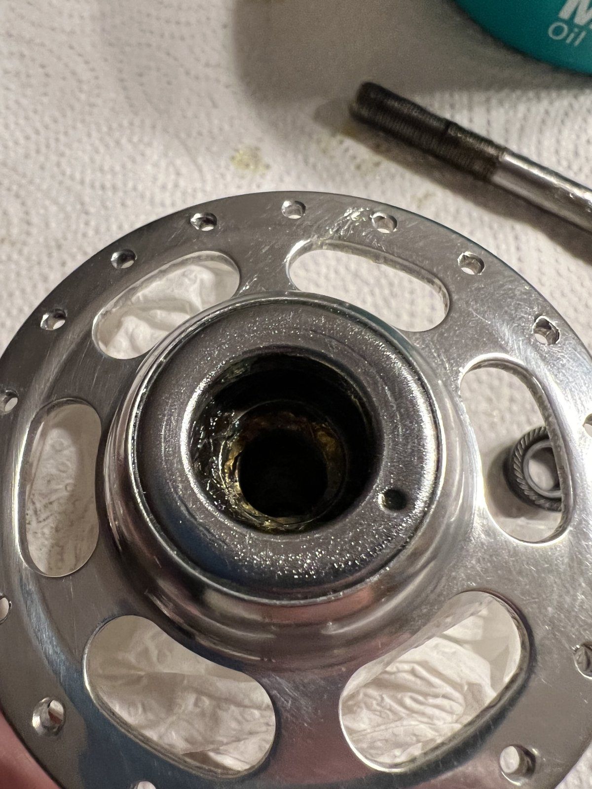

Kurze Frage: Ist der Deckel eingequetscht? Falls ja gibt es Hinweise wie ich ihn wieder zurückbiegen kann?
Im Radladen wurde versucht den Regina Schraubkranz zu entfernen, dabei wurde wohl auch die Achse entfernt und mit einer Gewindestange die Nuss fixiert, ich vermute dabei wurde der Deckel eingequetscht... Ich bekomme jetzt auch die 9 Kugeln nicht mehr rein.
Den Schraubkranz habe ich mitlerweile relativ easy entfernt (Kranz öffnen, Ritzel ab und im Schraubstock aufgedreht), das die Nabe jetzt defekt sein könnte nervt mich natürlich...
Anhang anzeigen 1138536Anhang anzeigen 1138537
Ja, die sind einfach nur da "rein gedrückt" mit dem richtigem Werkzeug kriegt man die einfach raus, mit einem Schraubendreher auch, aber sei vorsichtig.
