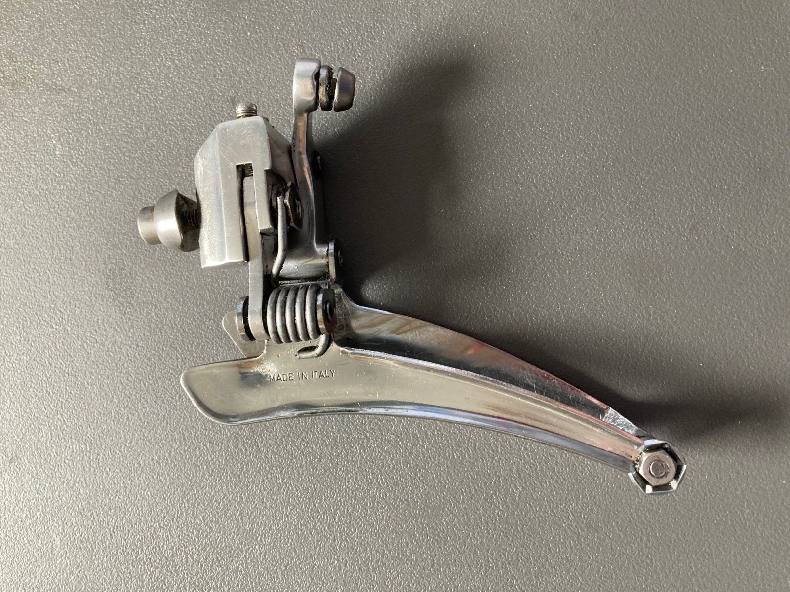

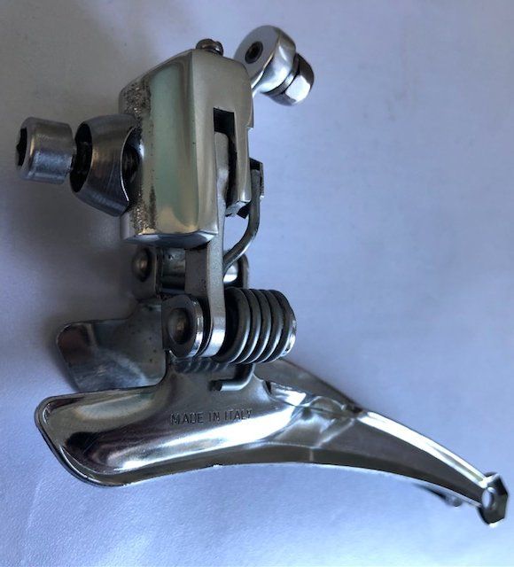

N´Abend again.
Gibt es bei den C-Record-Umwerfern Unterschiede bezüglich der Kassettengröße. Also benötige ich für 8-fach einen speziellen 8-fach-kompatiblen Werfer vorn?
Danke nochmal.
Grüße
ZS
Es gibt 3. (evtl. sogar mehr Generationen) von C-Record Umwerfern. Eine davon war speziell für Ergopower Hebel gemacht, also dann auch ab 8-fach. Das innere Leitblech ist da anders geformt.
Edit vermutet FD-11 SRE (steht "E" vielleicht für Ergopower?)
Velobase: https://velobase.com/ViewComponent.aspx?ID=E50D0E8C-6D5F-4503-9A57-095F21C27DE4&Enum=113&AbsPos=40

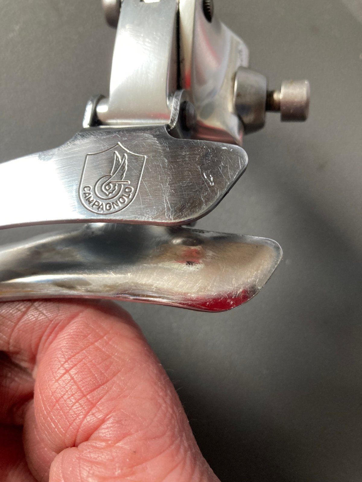

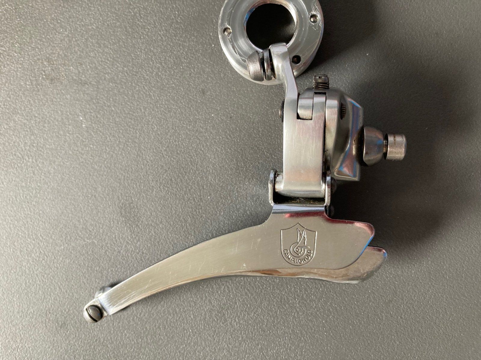

Hallo und guten Morgen.
Dieser ist montiert, klemmt jedoch beim Schalten von klein auf groß oft die Kette am großen Blatt fest.
Lässt sich nicht besser einstellen.
Kann mir jemand sagen, ob es sich um den richtigen Werfer handelt? Der sieht insgesamt auch eher verbogen aus.
Vielen Dank für eure Hilfe.
Beste Grüße
ZS

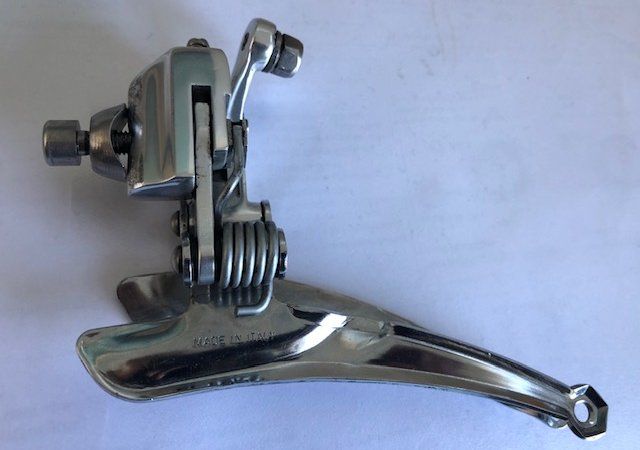

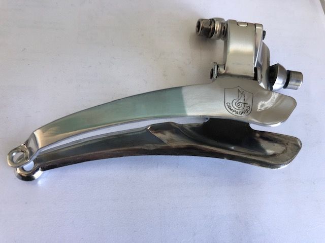

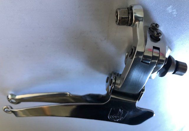

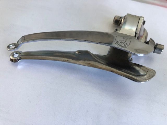

Die Schraube um vorderes und hinteres Leitblech zu verbinden hast du aber montiert oder? Sonst wäre das die Erklärung fürs Klemmen

Sieht nach dem richtigen aus.
Klemmt jedoch die Kette beim Hochschalten am großen Kettenblatt ein.
Ggf. stimmt was mit den Bremsschalthebeln nicht.
Bist du mit dem Rad mal gefahren? Ggf. probiere es mal vorsichtig "unter Last" aus. Ich meine mich zu erinnern, dass ich ein ähnliches Problem mit meinem letzten 8-fach Ergopower Aufbau auf dem Montageständer hatte aber beim Treten klappte der Kettenblattwechsel problemlos.

Ja, der vordere Werfer funktioniert beim Fahren besser, aber mein 600er "Arabesque-Umwerfer" macht weniger Probleme. 🤣
