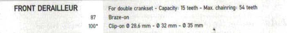

Ja und zwar in folgenden Durchmessern:

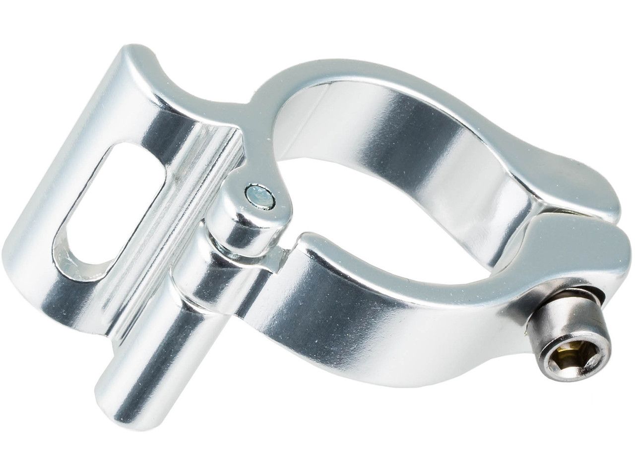

Alternativ die Anlötversion nehmen und mit separater Adapterschelle arbeiten.
Auf die unterschiedlichen Durchmesser/Versionen lässt sich wie schon erwähnt gut selber umbauen mit passenden Spenderumwerfern.
Welchen Durchmesser brauchst du denn?
Ich wusste gar nicht, dass es diese Adapter gibt.
Bei einem Rad aus den 90ern musst du etwas aufpassen, die Hinterbauten lassen oft nicht viel Platz. Meist sind die Schrauben der Adapter schräg nach hinten platziert, das kann bei 25er Reifen schon knapp werden.
Hab die bereits mehrfach verwendet - bei einem kurzen Italiener noch nie da die meist Anlötteil haben aber bei 40erHinterbau gehen auch 25er - manchmal war die mitgelieferte Schraube recht kurz habe ich dann gegen eine längere aus’m Baumarkt ausgetauscht

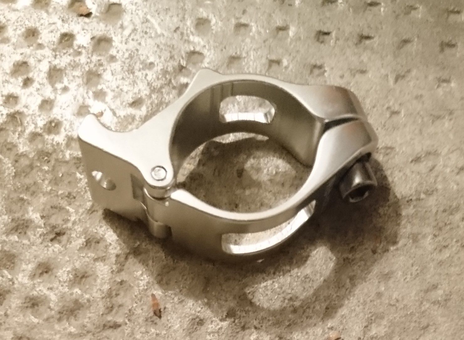

Der hier:
ging bei mir gar nicht, da ich noch Schutzbleche brauchte. Der ragt sehr viel nach hinten. Daher habe ich den hier gekauft.
und dann abgefeilt. auch die Schraube.

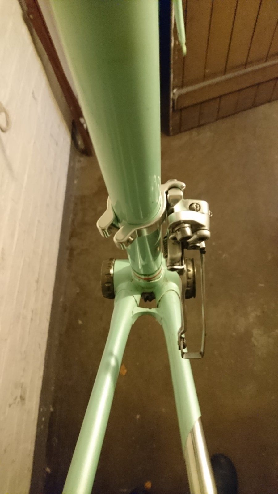

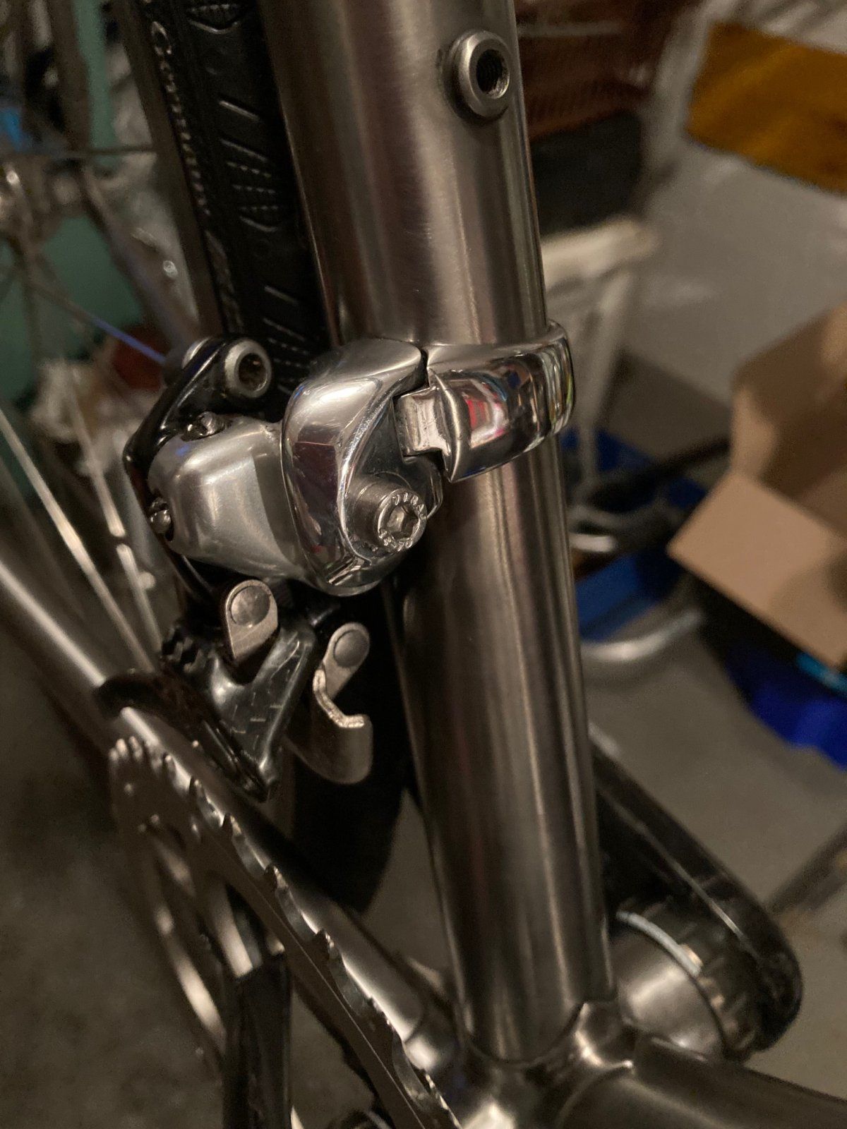

„Schön“ bezog sich auf die Schelle welche ich mal bearbeitet hatte:
Gewinde habe ich nicht nachgeschnitten nur einige Grate und Dellen an den Stirnflächen beseitigt.
Gehäusebreite ist etwas schmaler als die Norm von 68mm und ich war gespannt wie sich das Ultratorque-System von Campagnolo verhält.
Die Lagerschalen konnte ich vorsichtig ohne große Schwierigkeiten eindrehen. Die beiden Kurbelarme liessen sich mit der Zentralschraube welche die beiden Wellenhälften mittels Stirnverzahnung verbindet auch gut montieren und drehen aber...
...das innere Kettenblatt schleift leicht an der Kettenstrebe.
Also in der Gruschelkiste nach einem passenden Spacer gesucht (nur Kassettenspacer in 2mm Stärke gefunden) und diesen zwischen Gehäuse und rechter Lagerschale eingelegt. Kettenblatt dreht jetzt frei aber die Kurbel laufen jetzt schwer weil der Abstand nun wesentlich größer als 68mm ist. Der in der linken Lagerschale befindliche "Wellenring" gleicht Toleranzen in der Breite wohl nur in einem geringeren Maße aus. Da muss ich demnächst noch bei und einen dünneren Spacer (erst einmal irgendwo einen finden) probieren und mit den Einstellungen spielen:

Hände schmutzig machen gab es heute auch noch da ich dieses Teil noch aufhübschen wollte:
Den Werbeversprechen geglaubt war es eine gute Stunde später nicht nur viren- sondern auch shimanofrei:
und kann wieder ans Rad um seiner Aufgabe nachzugehen (Umwerfer halten und Delle verdecken):
