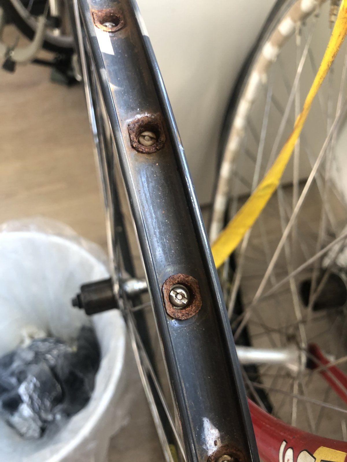

Würdet ihr so ein Laufrad mit diesen Speichentöpfen noch retten/ nutzen?
Geht um ein Stadtrad/ Alltagsrad.. allerdings müssten 6-8 Speichen getauscht werden…

Wenn Felgenflanken und Rundlauf noch taugen - Messing/Drahtbürste oder Dremelzahnbürste rauskramen und den braunen Rotz entfernen.
Wenn die 6-8 maroden Speichen nur angefressen sind (Antriebsseite?) wohl reparabel. Ökonomisch betrachtet allerdings völliger Schmarrn, wie so oft in diesem Theater.

Exakt, Antriebsseite, wahrscheinlich ist da mal das Schaltwerk ordentlich eingeschlagen. Felgen sind aber noch fein, Nabe auch okay..
danke dir, werds genauso machen!

Ich würde einfach alle Speichen auf der Seite tauschen.
Meine Erfahrung ist, dass die alten Speichen dann gerne mal reissen, wenn so viele neue da reinkommen ....
