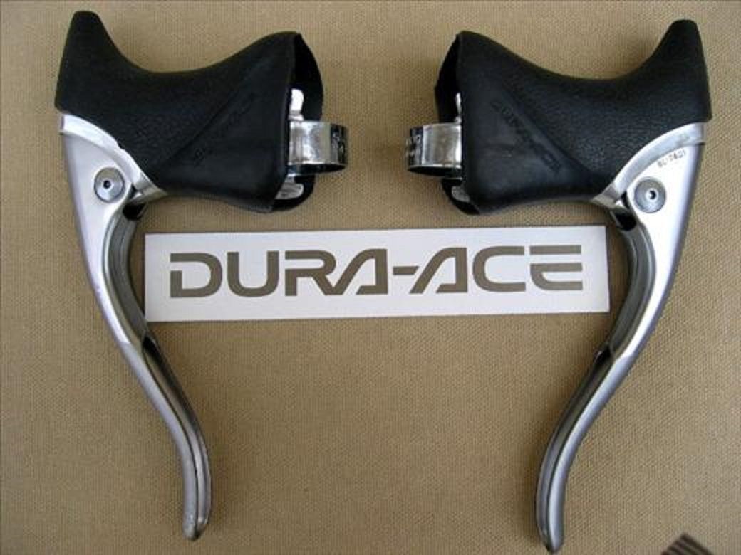

ich bin noch mal wegen Ersatz Griffgummis/Hoods für die Dura Ace Aero Bremsgriffe BL 7401 "tiefer" gegangen bei der Suche/Frage " Gibt es Ersatzgummigriffe für BL 7401 ?"
zwei Paare der Griffe BL7401 hab ich hier liegen zur Montage -
  • 1. ein Paar gut erhaltene Bremsgriff-Körper mit leider schon recht verbrauchten original Griffgummis Dura Ace R + L . (dafür suche ich Ersatzgummis).
  • 2. ein zweites Paar schon recht verschrammte BL7401 habe ich dann heute noch in einer meiner Grabbel-Kisten gefunden .
Und dieses zweite Paar hat "falsche" Ersatz-Griffgummis mit der Bezeichnung Super SLR Shimano montiert .

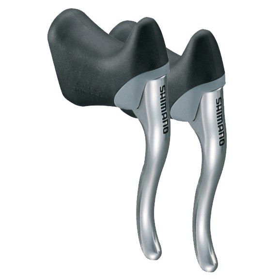

Diese nicht-Dura Ace Griffgummis von Shimano passen perfekt zur Kontur der Dura Ace BL 7401 Bremsgriffkörper .
Es sind diese Gummis Super SLR Shimano. Die sind u.a. an den Aero Bremsgriffen BL 1055 aus der 105 Reihe montiert .
Also werde ich versuchen , diese 105 Ersatzgriffe von Shimano auf dem Zweitmarkt noch für vernünftiges Geld zu finden .

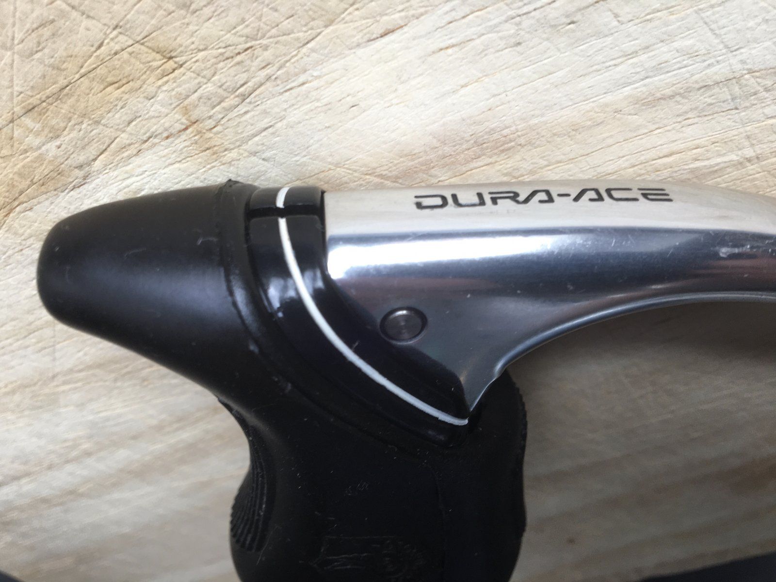

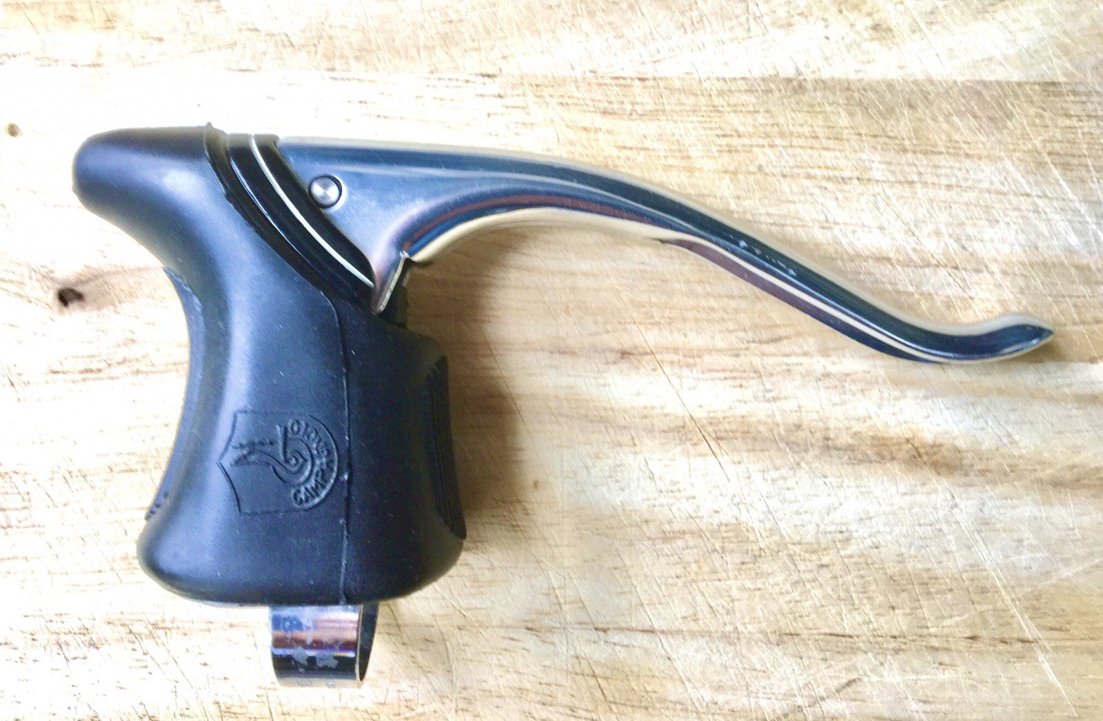

Bei den BL-7400 Non-Aero passen Saccon Hoods ganz gut und bestimmt noch andere...
ich habe für meine Dura Ace Bremsgriffe BL7400 non Aero ganz unanständig die überall erhältlichen Campa Ersatz-Griffgummis ( giibt´s in schwarz, braun , weiß ) montiert. Passen perfekt und sehen gut aus zum schwarzen Körper mit weißer Linie beim Dura Ace Bremsgriff.
