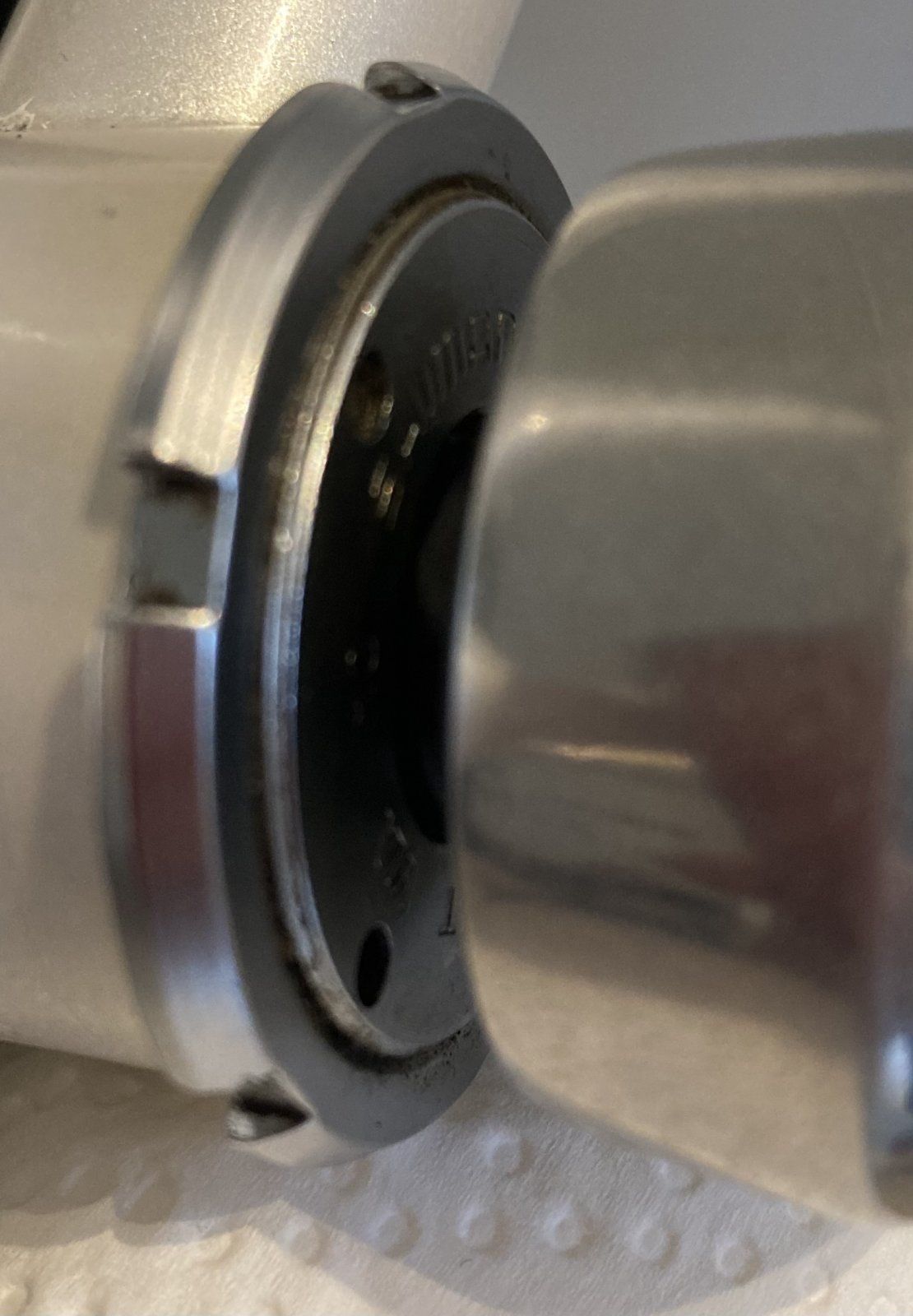

Ich habe geradere bei der Ultegrakurbel festgestellt, dass die Schraube des Abdrehers
sich leicht gelockert hatte....hatte das schon mal jemand von euch?
Soll die etwa mit Sicherungslack verbaut werden?
Ich meine die so mit 40 Nm angezogen zu haben, da dürfte sich doch eigentlich nichts
mehr lösen.
Irgendwelche Erklärungen dazu?

Welche meinst du?
Die Staubkappe oder die Kurbelschraube?
Ich weiß zwar nicht, mit welchem Werkzeug man 5-7Nm auf die Staubkappe bekommt, aber vielleicht ist die ja nicht fest genug.
Gruß
dasulf
Ich sehe da keine Staubkappe sonder in der Mitte die Kurbelschraube mit dem Innensechskant und aussen rum um den Inbuskopf der Kurbelschraube den Stützring mit den beiden Löchlein drin ,
Die Kurbelschraube wird fest angezogen , Der Ring ist nur lose eingeschraubt , ich täte auf das Gewinde vom Ring einen Tropfen Loctite dranmachen damit der nicht verloren gehen kann .
Der Ring hat nichts mit dem Sitz der Kurbel zu tun , nur beim abschrauben der Kurbel dient der als Widerlager .
Mehr ist da nicht .
...eine festgezogene kurbelschraube würde ich auch nicht wieder lösen, da bekommt der arm ja minimales spiel...
Deswegen hatte ich mich ja gewundert, das die Schraube sich leicht gelöst hatte.
Mir ist am Berg einige Male dieses leichte spiel bei einer Kurbel aufgefallen,
ich dachte zuerst das wäre vom Pedal.
Aber heute habe ich dann festgestellt, das sich beide Schrauben leicht gelockert hatten.
Die Kurbelschraube....ein Staubkappe ist da nicht, das ist doch der integrierte Abdreher.
Natürlich ist da keine Staubkappe, aber die beiden Löcher von derselben. Ich frage mich trotzdem, wie und mit welchem Werkzeug die laut Anleitung mit 5-7Nm angezogen werden soll. Das kriegt man doch niemals mit dem TL FC21 gehalten oder gekontert.

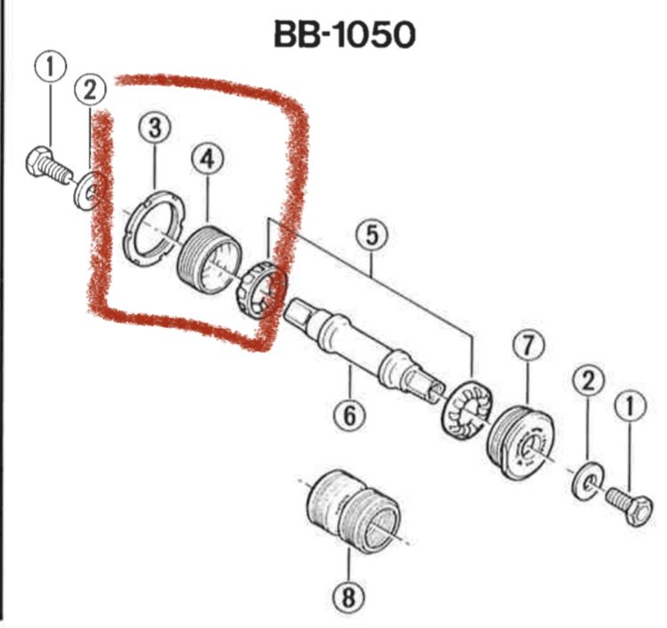

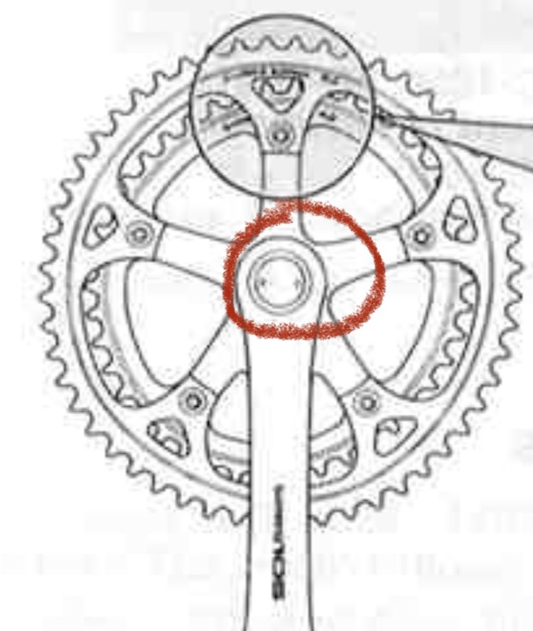

Ich musste gerade feststellen, dass mir Stirnloch- und Hakenschlüssel fehlen. Dabei könnte mein Tretlager frisches Fett gebrauchen.
Könnt ihr mir Schlüssel (bzw. Abzieher) empfehlen?
1. Für die Staubkappen (14E 0201) an einer Shimano FC-1051
2. Zum Öffnen des Tretlagers (BB-1050), passend für Lockring (178 05x0) und Left Hand Adjustable Cup (178 030x)

TL FC 21 für die Kappe, Heilige Drei Könige TL FC 30 für das Lager
