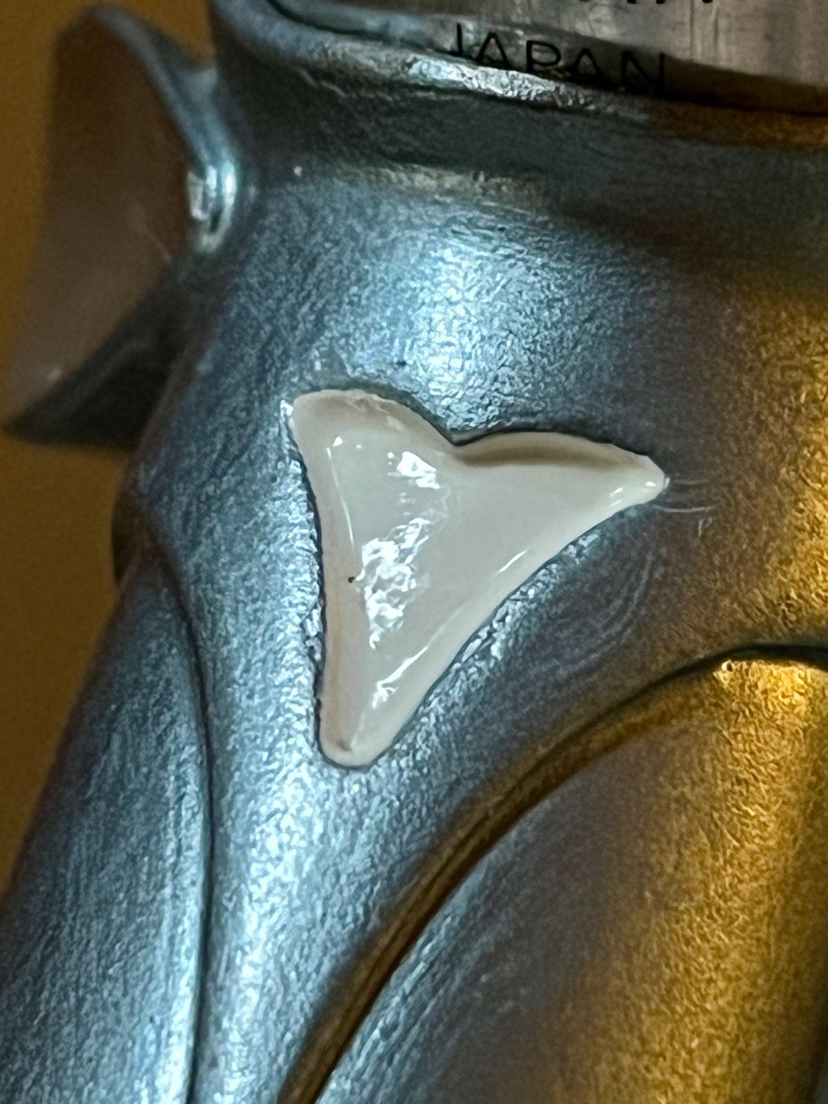

Ich bin gerade dabei, bei verschiedenen Rahmen Pantos und "Fenster" mit Email-Farbe von Revell zu füllen.
Sollte ich die Farbe noch versiegeln? Mit einem Klarlack-Stift aus dem Autobedarf?
Nö warum. Die Revell Modellfarbe ist ja wasserfest und so wie das aussieht hast du sie ja auch in "glänzend" genommen. Ist da unten noch ein "Lunker" in der weissen Farbe oder ist das Dreck?
Ja, ich habe "glänzend" genommen.
Kann sein, dass dass Dreck oder eine Blase ist. Ich habe dieses Fenster aber ohnehin mit mehr Farbe aufgefüllt. Deswegen ist der Makel nun nicht mehr zu sehen.
