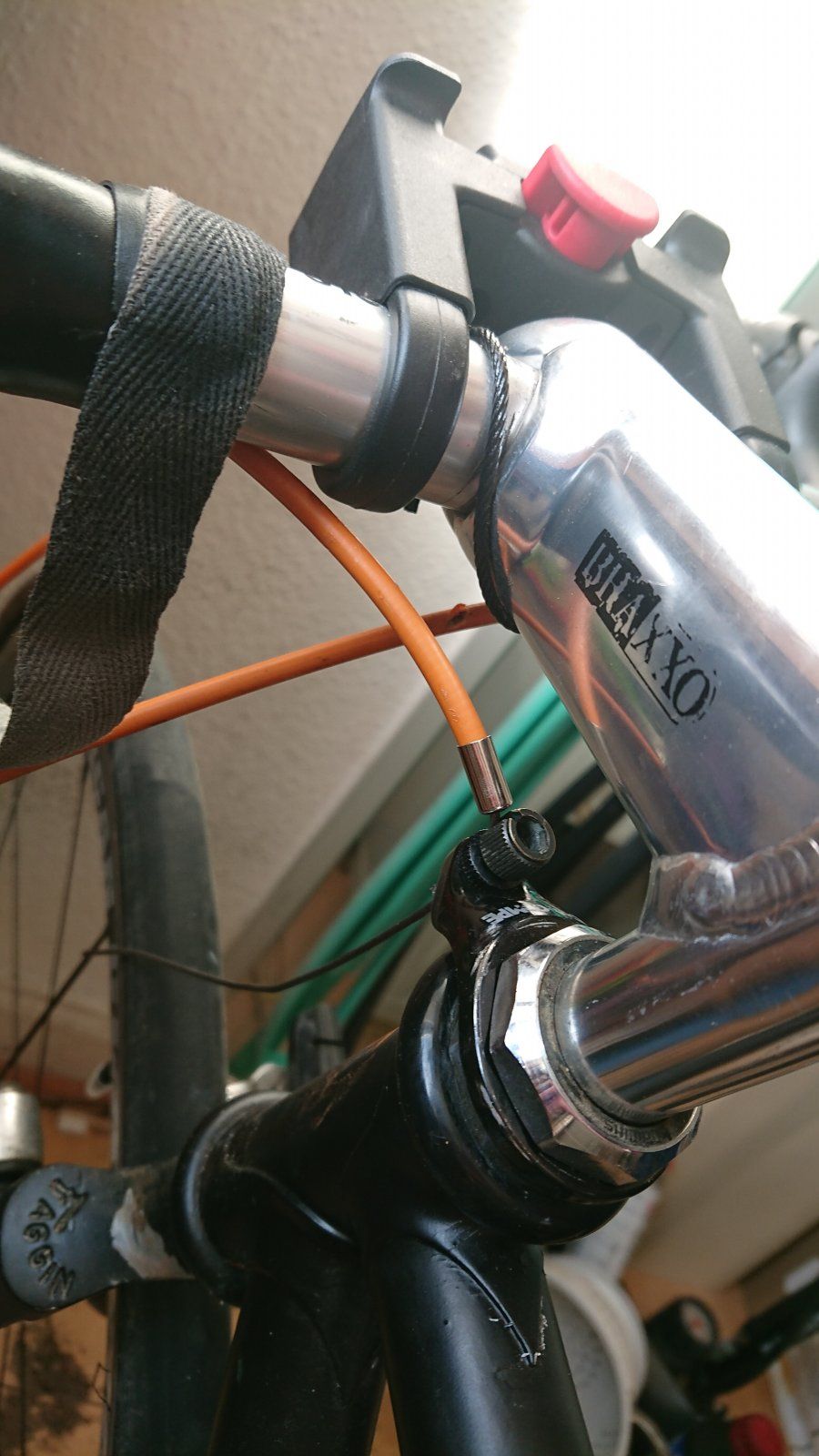

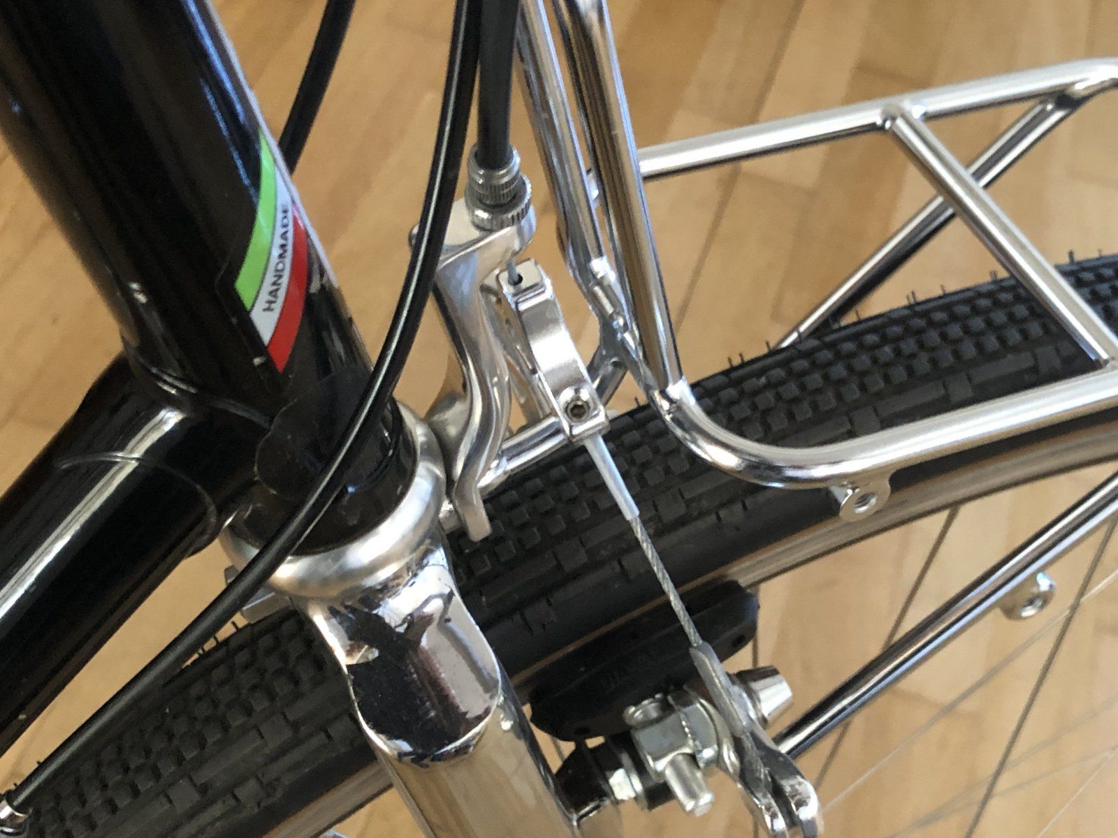

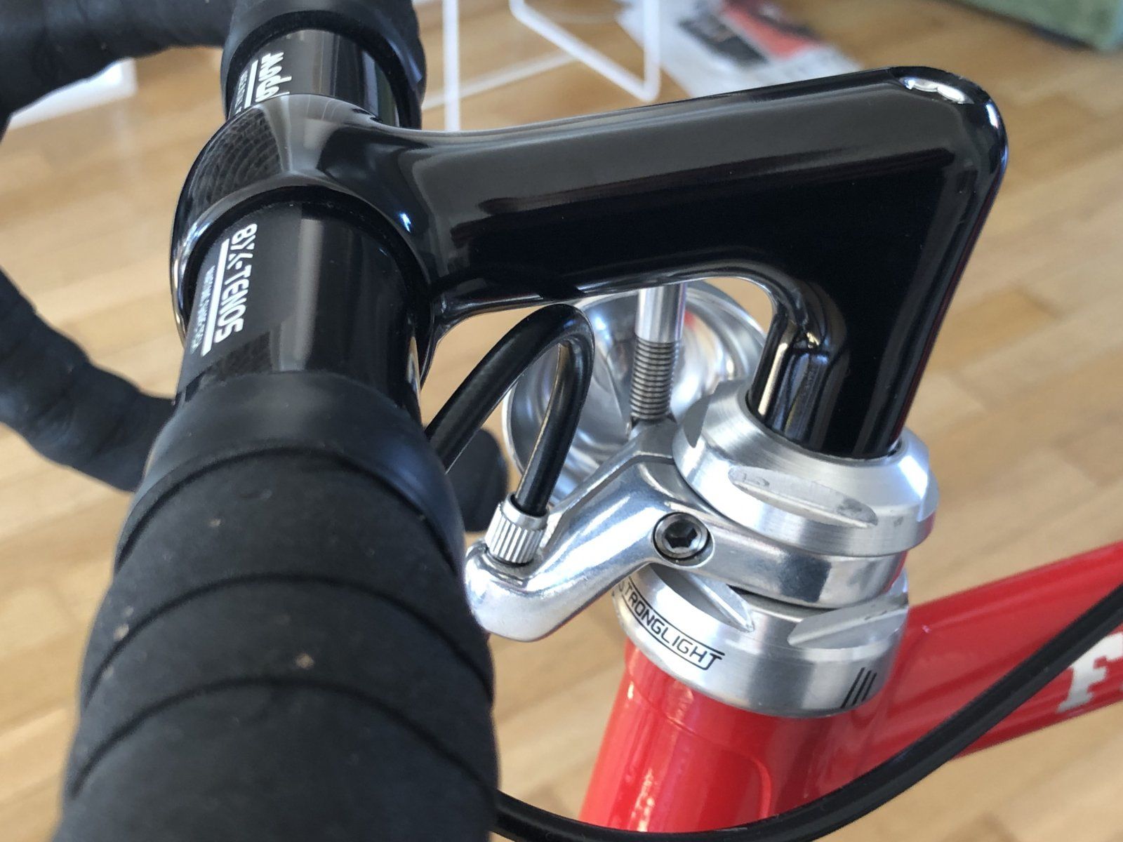

Wie eng kann man ohne große Einschränkungen den Bowdenzug legen?
Das geht auch relativ eng noch gut, hier ist der Bogen ca. 5 cm hoch:
Viel enger wird es aber wohl nicht gehen. Bei Deinem massiven Vorbau und dem flachen Gegenhalter könnte es schon zu eng sein.
Probier es einfach aus, man merkt es recht schnell, wenn es zu eng wird.

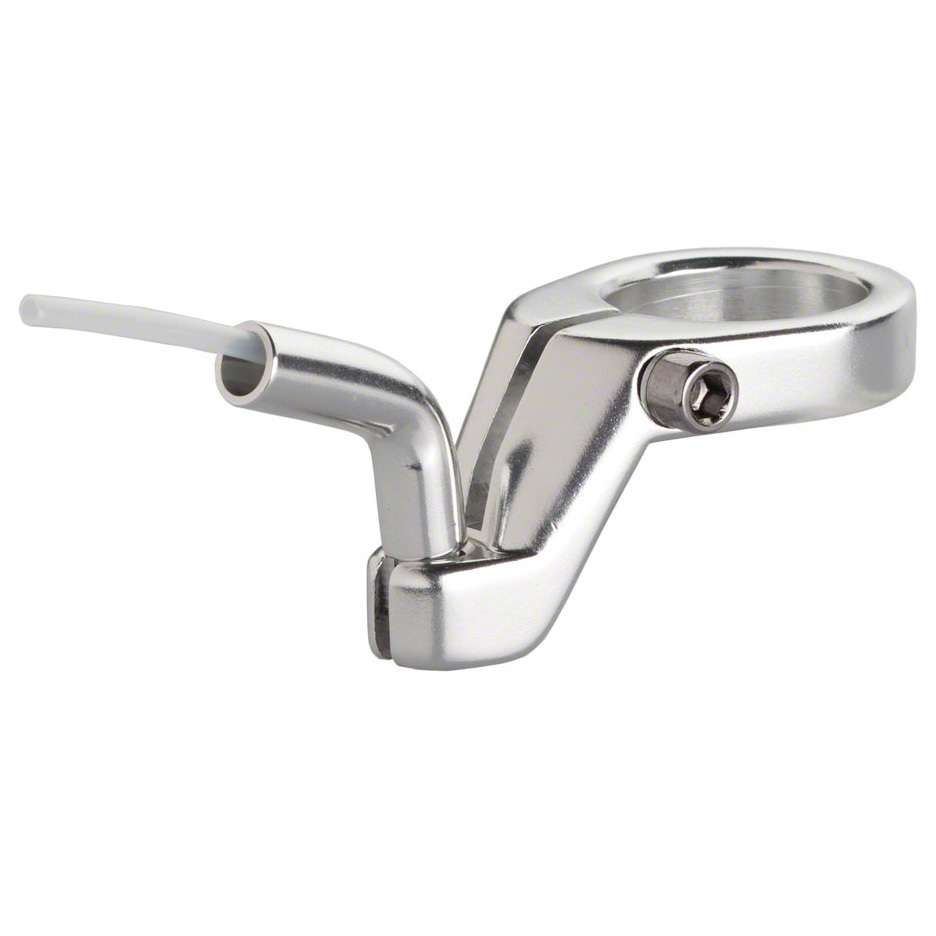

Ggf. hilft auch eine V-Brake Pipe:
https://www.google.com/search?q=v-brake+pipe
Ansonsten gibt es noch die Gegenhalter für die Gabelbrücke. Aber bei Dir gibt es keine Bohrung im Gabelkopf, oder?

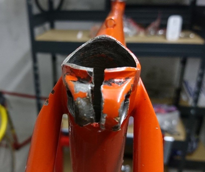

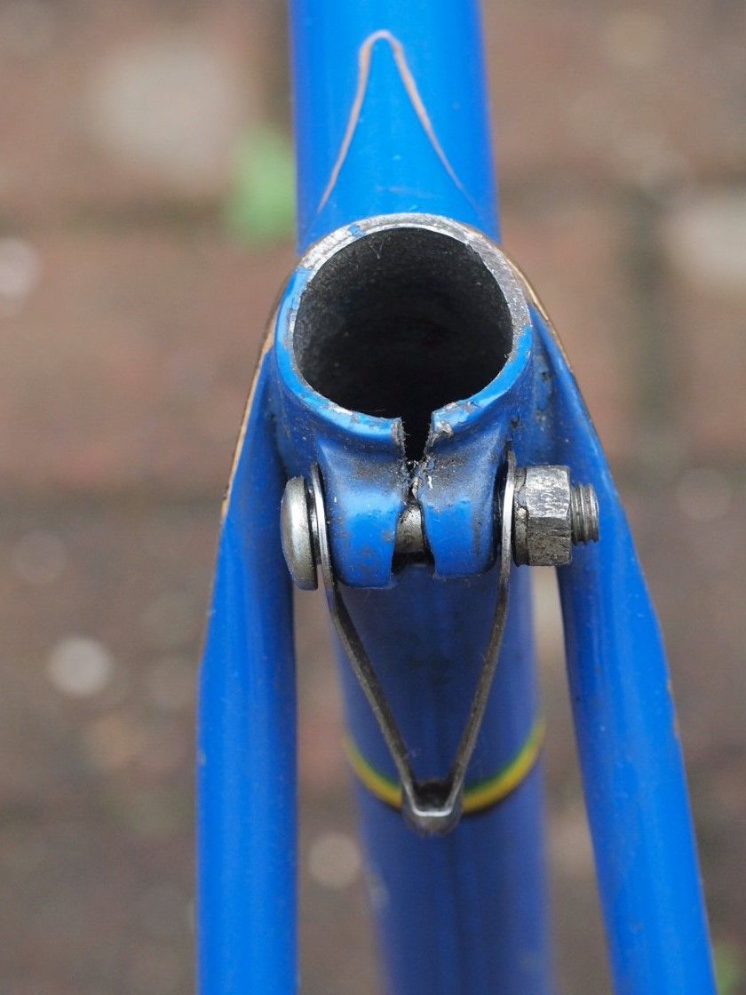

Gut, ich brauche ca 13cm von der Oberkante Muffe bis zu den Streben des Sattels. Bräuchte ich also mindestens 19cm. Oder wird die Klemmung am Sattel nicht mit zur Stütze gerechnet? Welche Stütze in 26,8mm ist dafür lang genug?
Nächste Frage: wie sollte die Klemmung innen aussehen? Hier war ein Schnellspanner durchgesteckt und es wirkt so, als hätte jemand eine Buchse/Stück Rohr zur Verjüngung dort eingesetzt und hinterher einen Schnitt in Breite des Spaltes des Sattelrohres eingefügt.Anhang anzeigen 1059138

Diese Brille würde ich nicht verwenden bei so einer engen Vorbausituation. Damit ist die Einstellschraube nur noch mit einer Zange bedienbar. Lieber das Gegenlager tiefer legen, so wie oben schon gezeigt. Dabei ist die Röhre wahrsch. nicht mal notwendig, wenn die Bremszüge außen verlegt sind.
Gegenhalter am Gabelkopf ist auch eine gute Idee. Aber wenn dort zusätzlich eine Lampe montiert werden soll, würde ich das nicht machen. Oder die Lampe umverlegen.
Wie gesagt, am Gabelkopf keine Bohrung (nur auf der Rückseite).

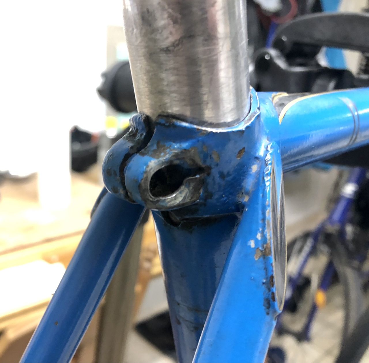

Da ist tatsächlich ein Rohrstück zur Verstärkung mit eingelötet worden , und das ist an sich eine gute Idee weil diese Blechsattelmuffen gerne mal durch übermässiges/häufiges anziehen vermurkst werden , freu dich doch .
Bilder zeigen schadhafte Muffen als Abschreckung ....
Okay, Freude ist schonmal groß. Wie finde ich jetzt die passende Klemmschraube? Der Schnellspanner ist definitiv nicht original, weil er nur in eine Richtung (schräg nach oben vorne) gespannt werden kann, ohne die Sattelstrebe zu zerkratzen. Deswegen fehlt an der Stelle auch Lack und bildet sich Rost.
