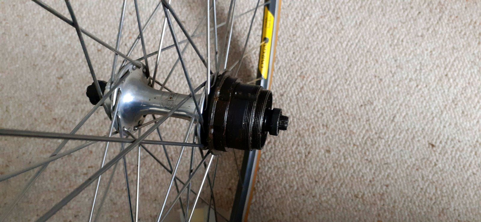

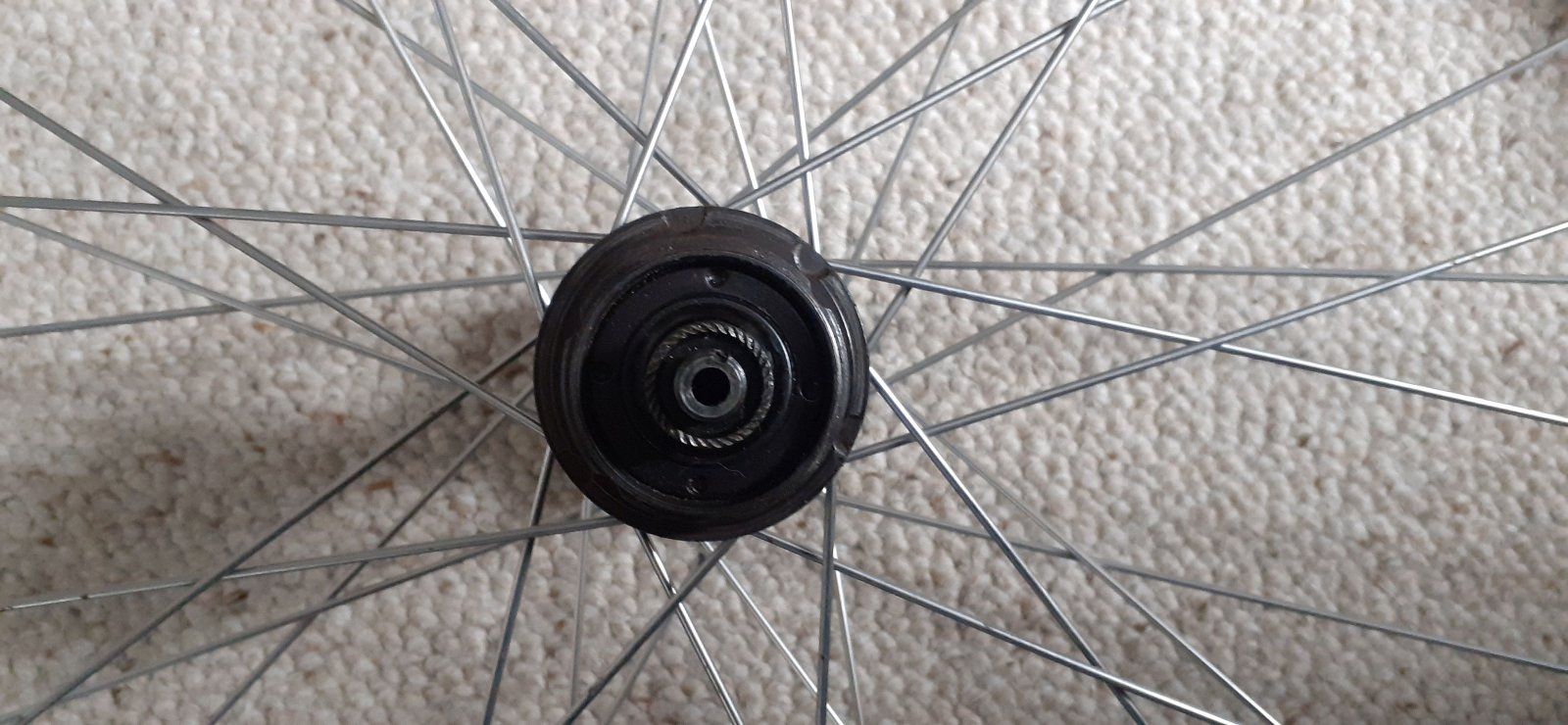

Ist vielleicht nicht die hellste Frage, aber mir ist dieser Freilaufkörper nicht bekannt. Da war ein Maillard-Kranz mit roten Zwischenringen montiert, also nehme ich an, dass das auch ein Maillard-Freilaufkörper ist (700?). Meine Frage wäre: wie bekomme ich das Teil abmontiert?

Sieht auch für mich wie ein Maillard 700 7-fach Schraubkranzkörper aus.
Mit dem zugehörigen Abzieher neuerer Bauart (der mit der Vielfach- Innenverzahnung, so wie @RoKaDo es bereits geschrieben hat) müsstest Du ihn runter bekommen.

Du musst die Achse bevor du das von Andreas genannte Vielzahnwerkzeug verwenden kannst ausbauen, falls du das nicht weißt. Sonst ignoriere meinen Post.
Aha, die äußere Campa-Kontermutter ist wohl zu dick (als dass der Abzieher "drüber") passt. :idee:
Ist eben doch etwas schwierig, Italienisches mit Französischem zu vermischen. ;)

Lass dich nicht verwirren von Halbwissenden...
Das ist ein Sachs/Maillard Zahnkranz aus der späten Aris Aera und für den passt der auch für Shimanokränze passende Abschrauber TL FW 30 , und die Achse musst du nicht ausbauen , alles Unsinn was hier vorher geschrieben wurde .

Den Freilauftyp und den Abzieher meinte ich, ich konnte mich fachlich nur nicht so ausdrücken. :)

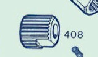

Mmmh, ich hätte auf einen anderen Vielzahnabzieher getippt.
Meiner Kenntnis nach wurde dieser Typ (mit der Nr. 408) nur bei Atom-Kränzen verwendet.
Kann gut möglich sein....evtl. ist das Bild nur mal im falschen Ordner abgelegt worden.
Es müsste aber wohl ein Vielzahnabzieher sein.

Der Shimano-Abzieher passt tatsächlich, danke! Und die Achse muss zwecks Lagerwartung sowieso raus, also ist das auch nicht sinnlos in diesem Fall.

Wundert mich, dass das trotz der dicken Campa-Abschlussmutter auf der Achse funktionieren soll. Ich kann mich jetzt aber, wo du es sagst, düster erinnern, dass der Shimano Abzieher für die 7400er Kränze u.A. auch einfach über die Mutter geht. 🤔
