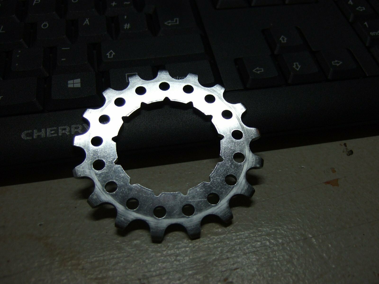

Was für ein Ritzel ist das - lag in meiner Restekiste, ich kann es nicht zuordnen (Beipielbild)

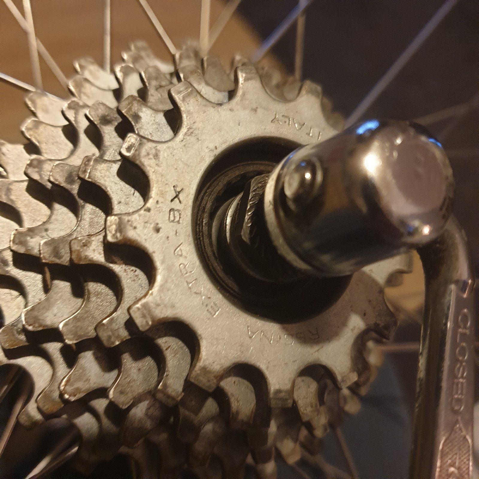

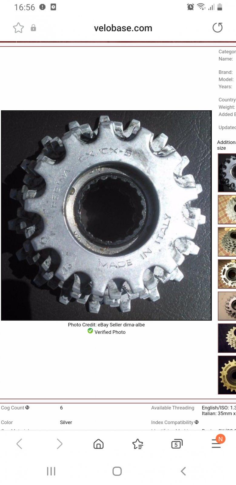

Hallo, ich habe da mal eine Fachfrage. Ich habe einen alten Laufradsatz mit 6 fach Regina Kassette. Ich habe aber keine wirkliche Idee welchen Schlüssel man dafür braucht. ? Ich gehe wahrscheinlich zu recht davon aus aus, sas ich nur mit zwei Kettenpeitschen nicht weiter komme.
Die gezeigten Bilder sind einmal die Kassette und zwei das Bild ist aus dem Netz und sollte dem meinigen gleich sein.
Danke für die Zeit
Danke für die Zeit
Zum einen ist das keine Kassette sondern es nennt sich Schraubzahnkranz , verkürzt Schraubkranz ist gebräuchlich .
Und du siehst doch eine Innenfeinverzahnung in dem schwarzen Mittelteil des Schraubkranzes , in diese fasst ein passender Abzieher , für ReginaCX im Netz zu finden , damit kannst du den kpl. Von der Nabe runterschrauben (Rechtsgewinde)
