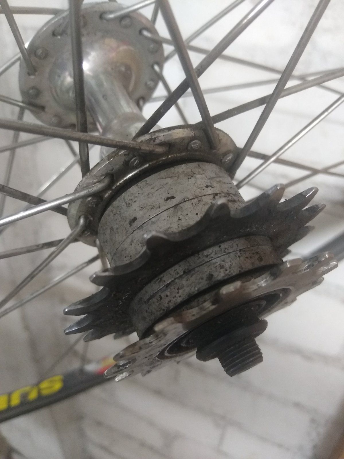

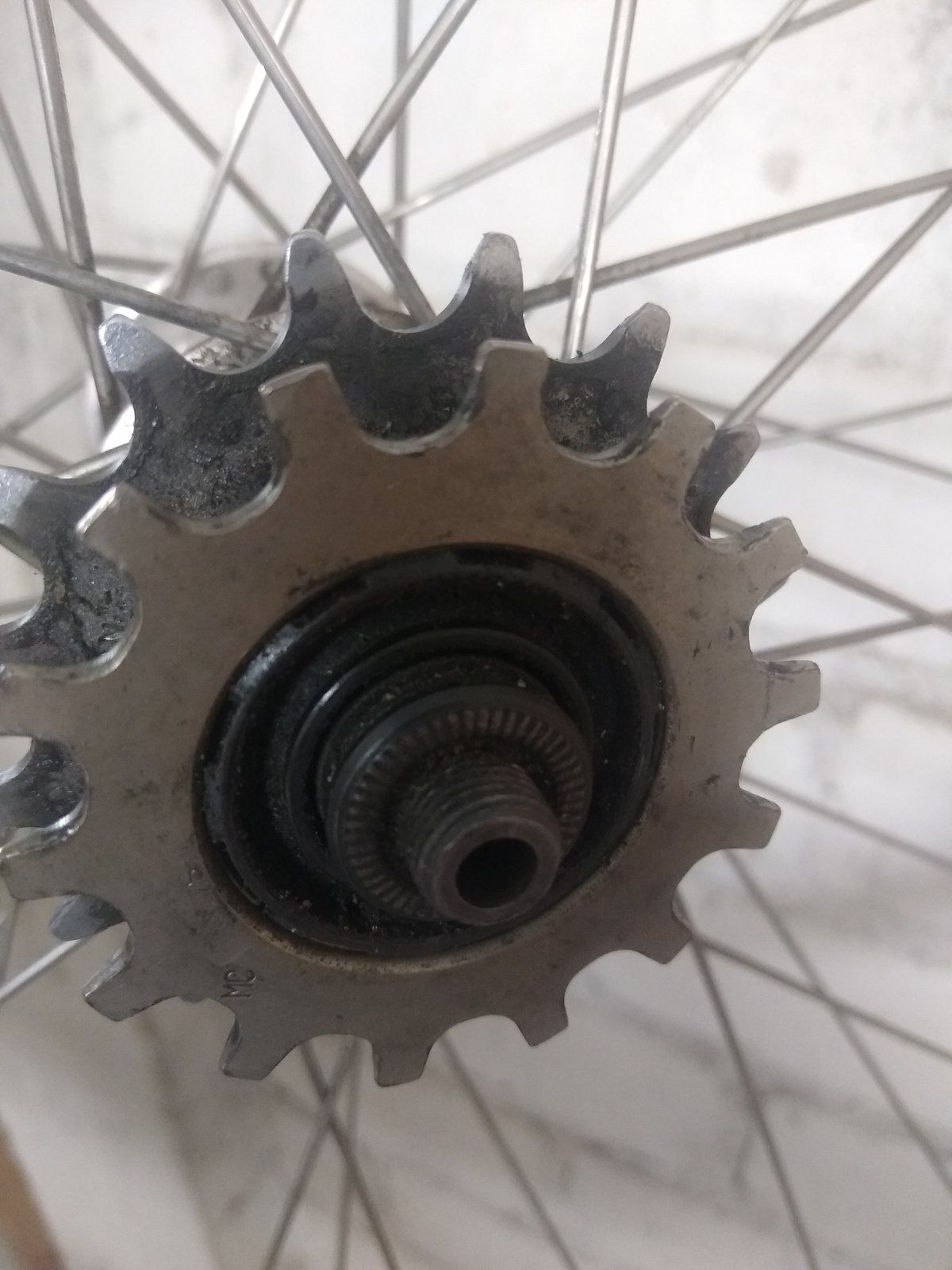

Liebes Forum,
hat jmd. eine Idee, wie ich diese Ritzel vermutlich von einem Singlespeed abbauen kann?
Danke und viele Grüße

Das ist ein HG-Nabe bei der das äußere Ritzel als Verschluß dient.
Zwei Kettenpeitschen und das Ding geht ab.
Mit zwei Kettenpeitschen. Das ist 'ne UG-Nabe. Das äußere gegen den Uhrzeugersinn abschrauben. dabei mit der zweiten Kettenpeitsche über das innere Ritzel gegenhalten.
Besten Dank. Ich dachte, es sei eine HG-Nabe... Ich probiere es mal.
ich hab's editiert. Hyper ist mehr als Ultra ;-))
Danke. Ich muss noch eine zweite Kettenpeitsche auftreiben, mit dickem Handtuch zum Gegenhalten hat es nicht funktioniert.

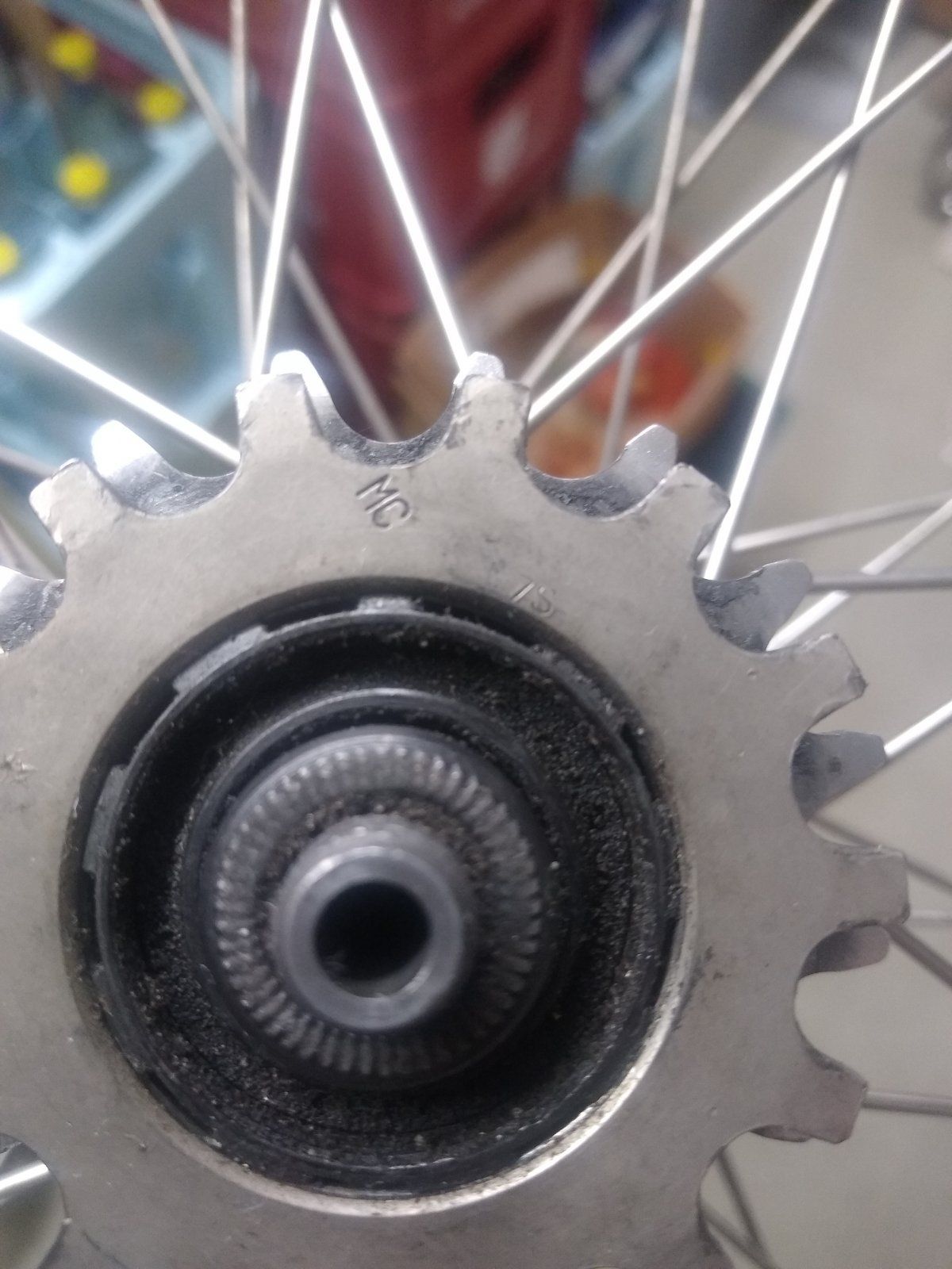

Ist es sicher, dass es sich um UG handelt? Auf der Nabe steht 8SIS Integrated (Dura Ace). Ich dachte, auf dem angehängten Foto auf etwa 1 Uhr diese etwas breitere Nut für HG-Aufnahme erkennen zu können. Danke nochmal.
