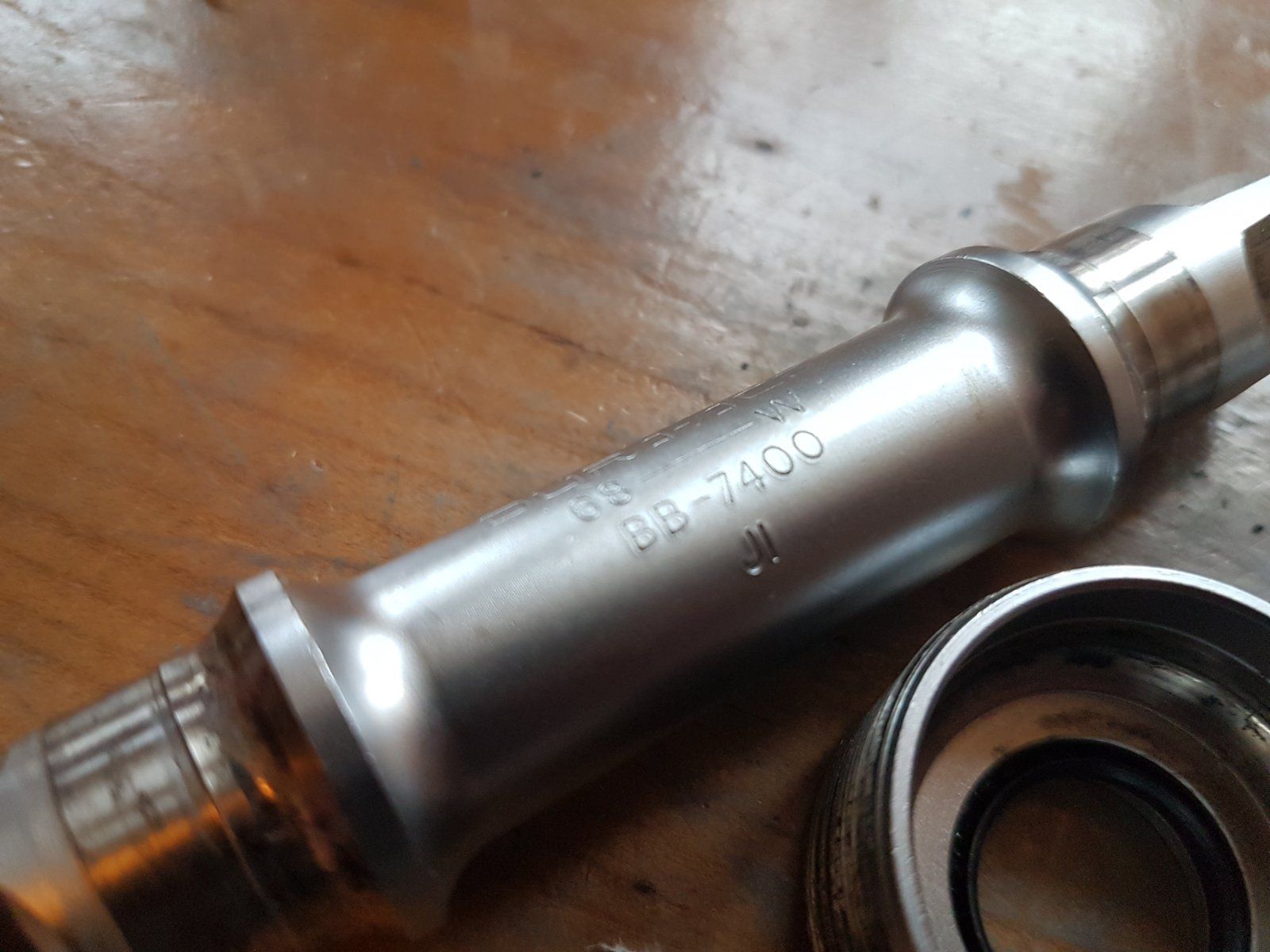

Für was steht das JI auf diesem Innenlager?

Kannst du uns die "NORM" mal irgendwie zeigen ?
DIN /ISO / ASA / BS ?
Nicht irgendwelche Tabellen .
Wo hast du das denn her ?
Und bislang kennen ich nur folgendes :
Rahmen in die ein Satz mit Schalen 30,2 soll sind etwa auf + 30,15 aufgefräst , wenn man den immer vorhandenen Farbnebel rausschmirgelt , kann man die Schale meist mit einem Kunststoffhammer reinklopfen.
Rahmen in die ein JIS Satz soll sind an der Stelle unbearbeitet , das glatte Steuerkopfrohr hat nämlich von Haus aus innen schon 30 mm mit leichten Untermaß .
Eine Schale mit 2/10 Maßdifferenz da reinzuquetschen ist auch völlig sinnfrei , das Steuerkopfrohr gibt dann einfach nach , und meine Güte wozu soll das so brutal fest sein , Kräfte die die Schale zum drehen bringen könnten treten doch gar nicht auf , leichter Schiebesitz evtl. Tropfen Loctite genügt doch völlig.
Nach dir könnte man ja in einen JIS Rahmen glatt einen BSA Satz reinpressen , so ein Unsinn das .
Natürlich gibt das Rohr nach , das ist ja weich , nur sag das mal meinem Bekannten der hat einen Rahmen bei dem die Muffen verchromt worden sind und der ist sehr erfreut über die Risse in den Chrommuffen , der hat sich nämlich nicht mit gedehnt , kann der gar nicht.
Nachtrag :
Was ist denn wenn die Lagerschalen aus Aluminium sind und dann 2/10.
mm dicker , wer gibt da wohl nach , da wird doch der Kragen der Schale zusammengequetscht , völliger Unsinn das , wozu ?
Da du ja vom Fach bist, bin ich sicher, dass du die Norm schneller findest, als ich.

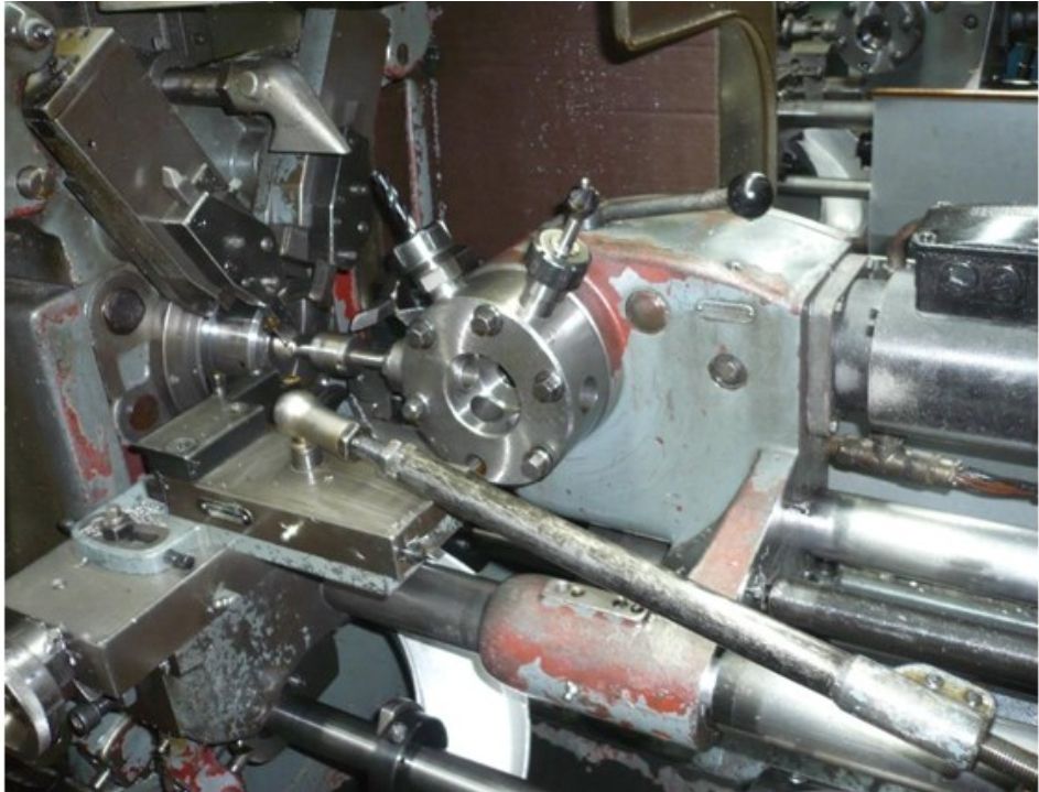

An so einem Drehautomaten (bei uns waren das Traub) sind natürlich so schicke Einsteller mit Skala und Nonius und so. Aber Ende der 80er war deren Ära allmählich auch zu Ende und die Maschinen waren nicht mehr sooo geschmeidig. Und wir alle kennen vom Steuersatz, WIE genau man einstellt, wenn anschliessend gekontert werden muss.
Also wurde für ein paar 100stel gerne man mit dem kleinen Hämmerchen von hinten gegen den Schneidstahl geklopft. Idealerweise immer der gleiche Hammer, damit man ein Gefühl entwickelt.
Ah die berüchtigte Klopfpassung,wurde so hergestellt,richtig?

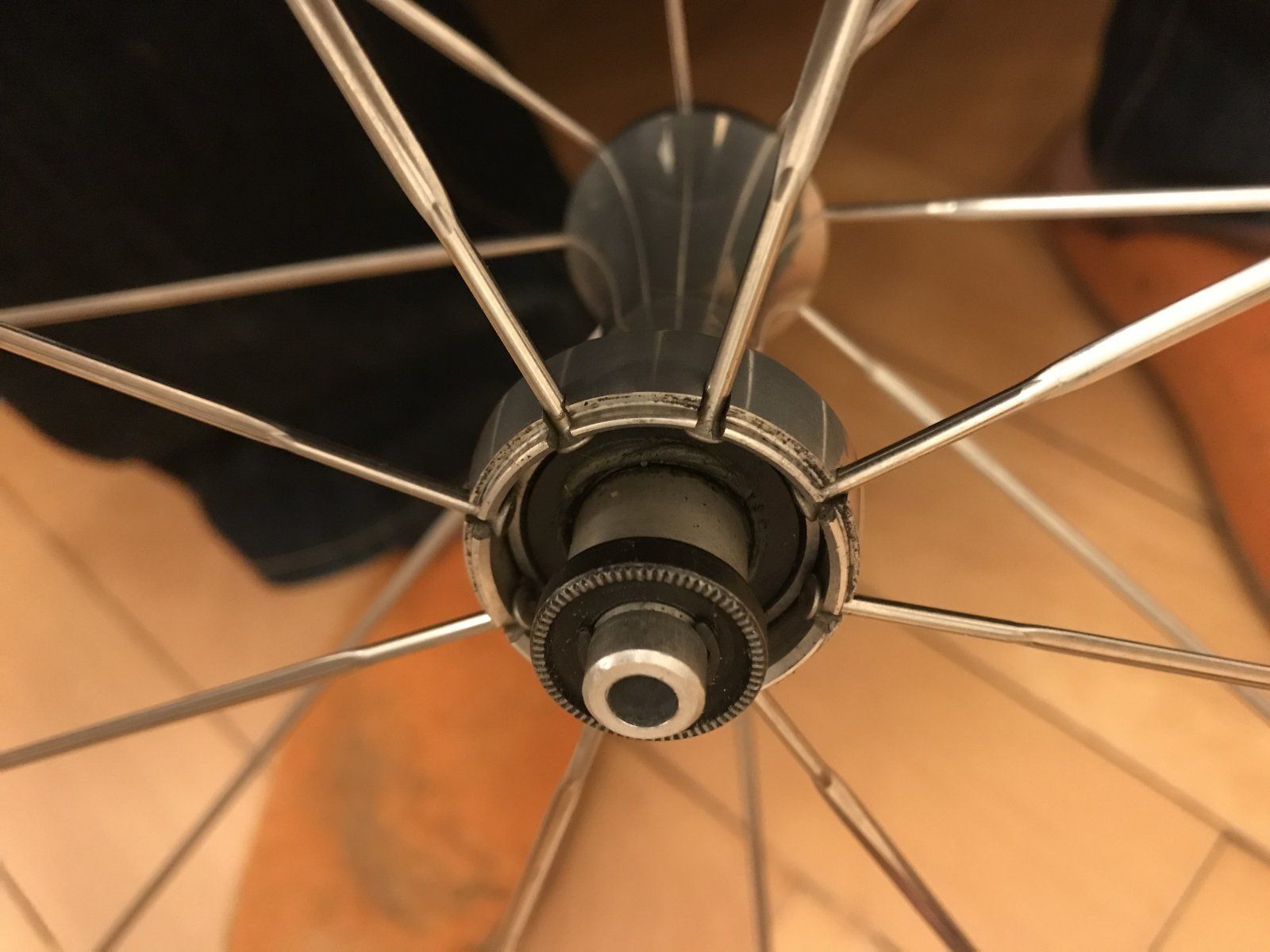

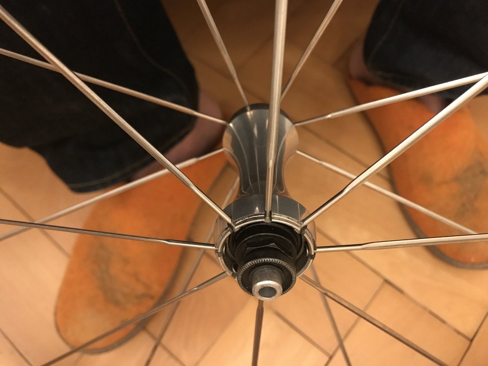

Die Achse des VR des MAVIC COSMIC 1. Gen. hat etwas Spiel.
Hier kann man aber nicht mit zwei Inbusschlüsseln in der Achse
kontern wie beim HR. Innen ist die Nabe glatt. Nur an einer Seite könnte man ansetzen mit Sechskant. Aber wie kontern? Der dreht sich ja einfach munter mit der Achse…
