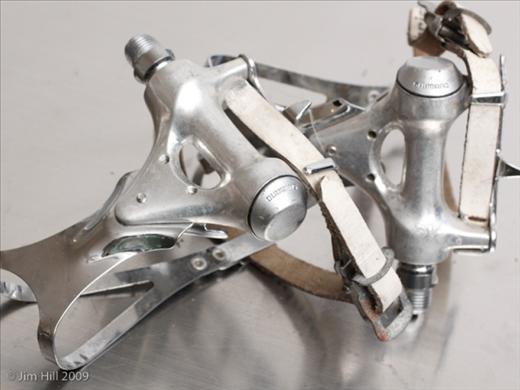

wie demontiert man am besten die staubkappen von diesen shimano 600ex pedalen zerstörungsfrei?
Das würde mich auch interessieren.
(Ich habe meine als das nötig wurde verkauft).

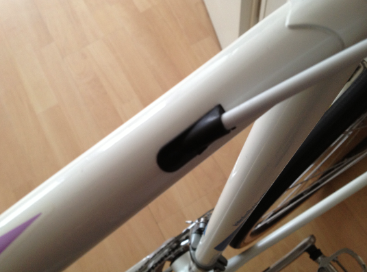

Hat jemand eine Idee, wie ich diese Kappe herausbekommen könnte?
Mit roher Gewalt und verschieben der Kappe war nichts zu machen.
Mich stört nur die schwarze Farbe. Daher würde ich sie gerne weglassen.
Eine weiße Kappe wäre natürlich das Beste :-)

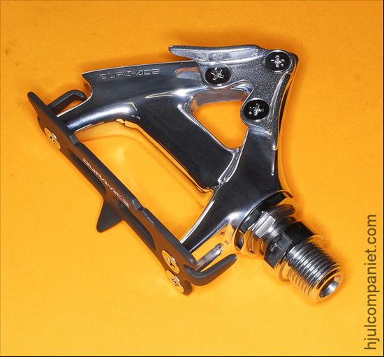

da wir grade bei Pedalen sind, wie wartet man eigentlich die PD-7400 (die 6400 sollten ähnlich sein). Diese hier:
Diese haben ja keine Staubkappe, sondern werden von der Achsseite geöffnet. Aber wie gehts weiter, hab bisher keine Schnittzeichnung gesehen.
Drinnen sind ja angeblich Kugel- und Nadellager, nicht dass mir alles durcheinander fliegt.
Hat die schon jemand geöffnet?
Eine weiße Kappe wäre natürlich das Beste :)
Das gibt aber ein hässliches Loch im Rahmen.
Zum rauspopeln muss natürlich die Bowdenzughülle raus , ist klar nee :D
Schon mal über schwarze Bowdenzüge nachgedacht , dann ist der Gumminuppsi getarnt .:p
Ja , du musst diese grosse schmale Mutter aus dem Pedalkörper rausdrehen , die Achse wird kpl. Montiert in den Körper eingesetzt und von dieser Mutter gehalten.
Verstahn :rolleyes:
Verstahn :rolleyes:
Genau! Dabei fällt nichts auseinander. Und das schöne daran ist, dass man die Lager neu schmieren kann ohne sie zu zerlegen und wieder neu einstellen zu müssen.
