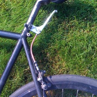

An den Haaren herbeigezogen willst du?
Also ich glaube ja dass der Zug anders herum verlaufen ist und für die vorderbremse war und der Bremshebel so montiert war, nur mit Zugverlegung nach vorne:

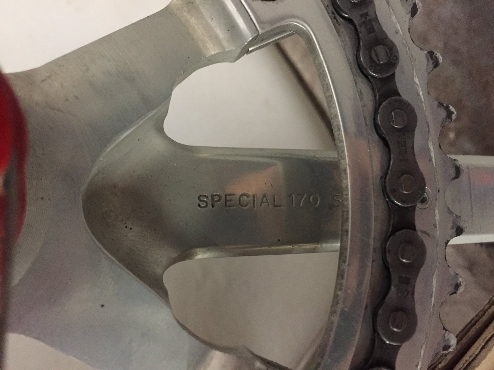

Guten morgen,

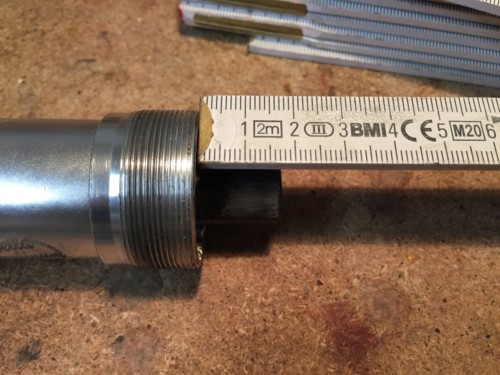

Ich habe hier einen schönen italienischen Renner einer Freundes stehen. Bei dem wurde das Innenlager getauscht - allerdings ist da was schief gelaufen:

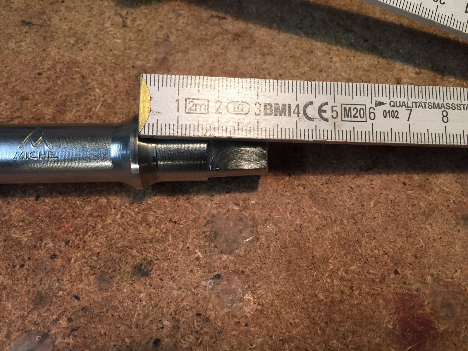

Die Kettenlinie liegt bei ca 47mm. Das Tretlagergehäuse hat 70mm, das Innenlager aktuell 116. allerdings hat das Ende der Welle rechts/links 26 bzw 20mm Abstand von der Tretlagermuffe.
Das heißt es wurde ein asymmetrisches Innenlager verbaut?

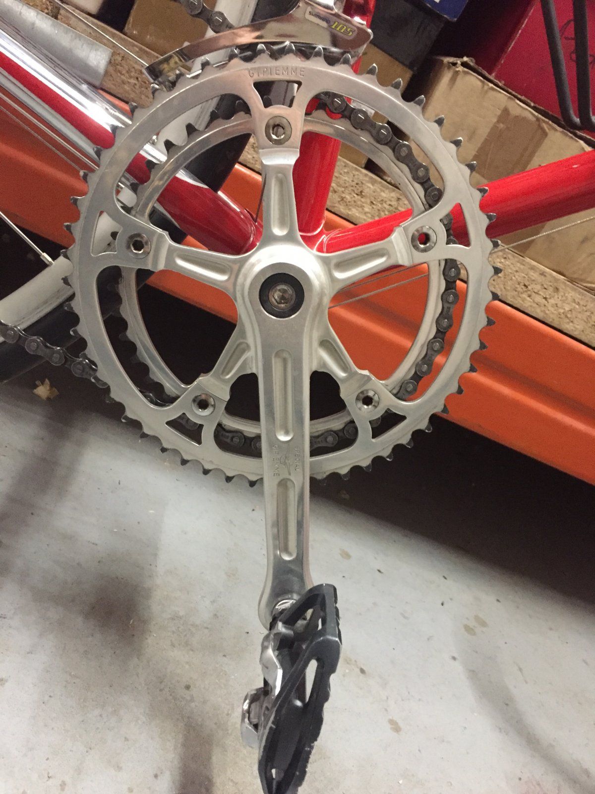

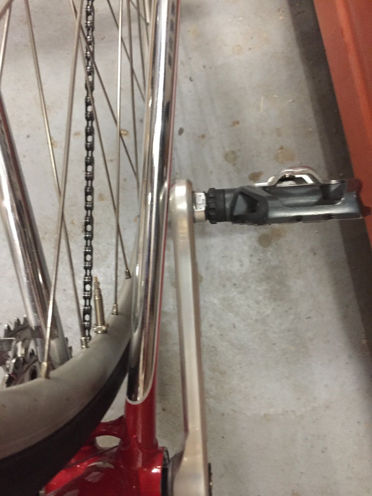

Hier noch Bilder der Kurbel:
Anhang anzeigen 1002683Anhang anzeigen 1002684
Kann mir jemand sagen was für ein Innenlagee ich brauche?
Danke euch!
Schönen Freitag wünsche ich.
Felix

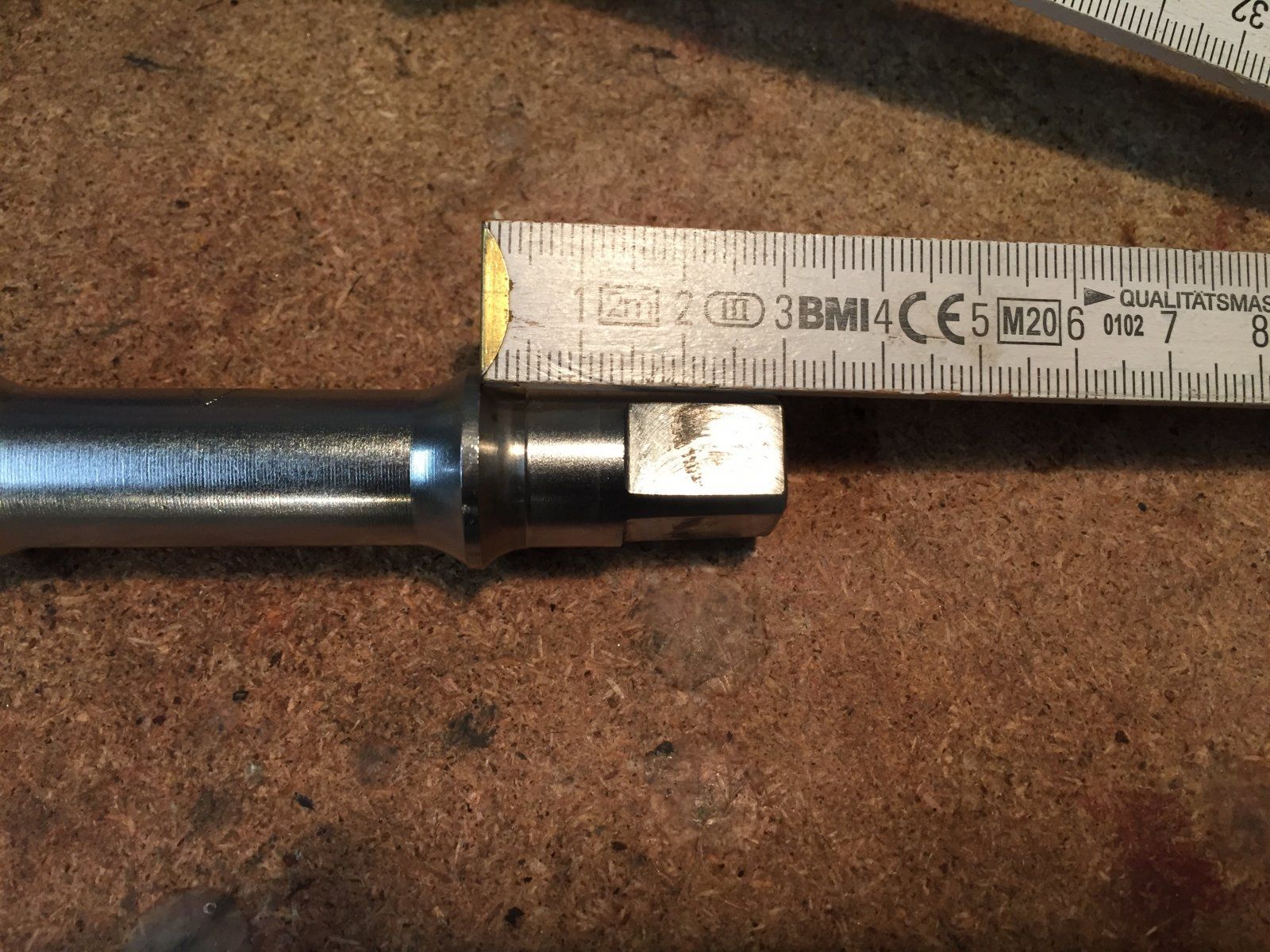

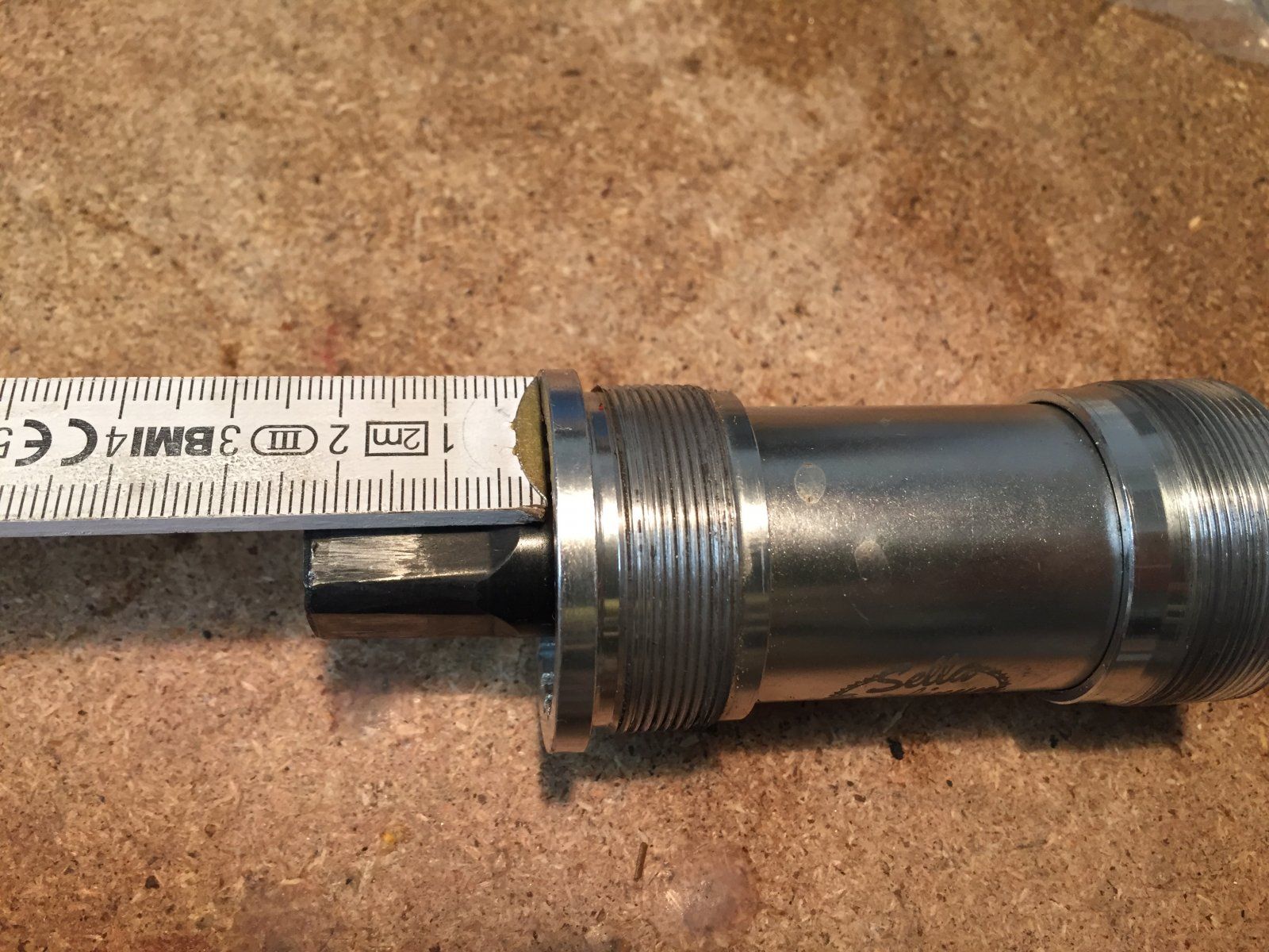

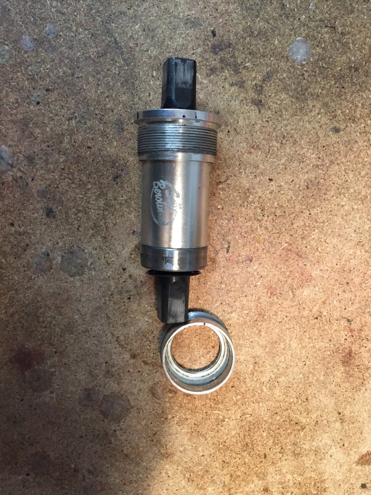

Guten Morgen,
Das neue verbaute Lager ist asymmetrisch - ich denke das ist das Problem?!
EF9EE680-DF05-4E42-B1DF-9ED1621D9C22.jpeg28106B24-32FD-429C-94AC-7A4F04CA2334.jpeg17DC1448-27BB-4FDC-9B3C-A5607D66D3D3.jpeg
Die alte Welle (Miche, Rino Lagerschalen, leider mit starkem Pitting) ist nur sehr leicht asymmetrisch:
Muss das neue Lager auch wieder (leicht) asymmetrisch sein? Bzw was brauche ich als Lager?
Das Maßband musst du an der Antriebsseite hinter dem Kragen anlegen, denn da ist der Rahmen. Somit ist die Welle auf der Stelle sogar noch ein Stück länger.
Nein und Ja
Da die Ritzel nicht von aussen sondern von innen mit Linksgewinde auf dem Freilauf verschraubt werden wirst Du sie in Zugrichtung der Kette nur noch weiter festziehen...

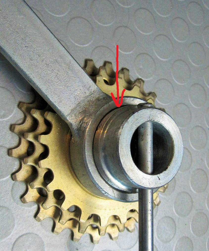

@herberto Noch mal ´ne Frage zu deinem im Bild oben Regina - Spezialwerkzeug zum Lösen der Ritzel auf dem Regina Oro Schraubkranz.
Ein Radl-Buddy von mir hat dieses Spezialwerkzeug zum Lösen der beiden hinteren Ritzel beim Regina Oro Schraubkranz auch .
Also haben wir gestern mit diesem Werkzeug die beiden inneren großen Ritzel am Oro Schraubkranz lösen können. Beide Ritzel sind mit Linksgewinde von innen verschraubt , gehen also nach hinten auf. So weit so gut .
Aber der Teufel steckt im Detail . Durch das Lösen der beiden großen Ritzel hat sich das Spezialwerkzeug vorne auf dem kleinen Schraubkranzgewinde so stark "verkontert" , dass sich das innere Konterteil von Werkzeug nicht mehr lösen lässt , das mit dem durchgesteckten Stift im Bild .
Es geht also um das Gewinde , dass ich im Bild mit dem roten Pfeil gekennzeichnet habe . Rechts oder links ??
Jetzt wissen wir beide allerdings nicht mehr nach dem reindrehen und kontern , ob das Konterteil mit dem Stift innen ein Linksgewinde oder Rechtsgewinde hat . Also in welcher Drehrichtung lösen ??
Kannst Du mal nachschauen und es hier kurz oder per PN mitteilen .
Ich danke Dir .
