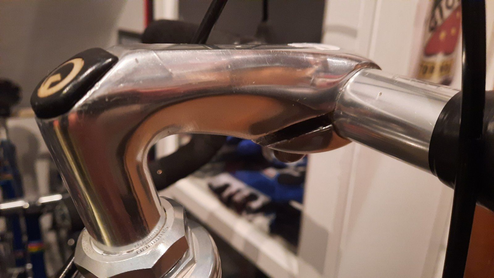

Ich hab mal wieder gepfuscht, denke ich. Hab einen Vorbau mit einem kleinen Holzkeil etwas aufgespreizt, um den Lenker reinzubekommen.
Nix passiert, alles okay - aber ich hab nun doch ein bisschen Angst wegen der Spannung im Vorbau. Hab mir da auch gar keine Gedanken drum gemacht, aber ein netter Hinweis hier aus dem Forum hat mich ins Grübeln gebracht.
Hab den Lenker grade m. 25,8 mm Durchm. gemessen.
Was für eine Größe wäre eurer Meinung nach angemessen? 25,4 oder 25,0 mm?
Oder, um sicher zu gehen, auseinander bauen u. Vorbau messen? So sieht das jetzt aus:
Der Schlitz vom Vorbau ist jetzt doch parallel , für mich ist das völlig oK , kann es sein das mal ein kleinerer Lenker darin geklemmt war und du deshalb etwas aufbiegen musstest ?
