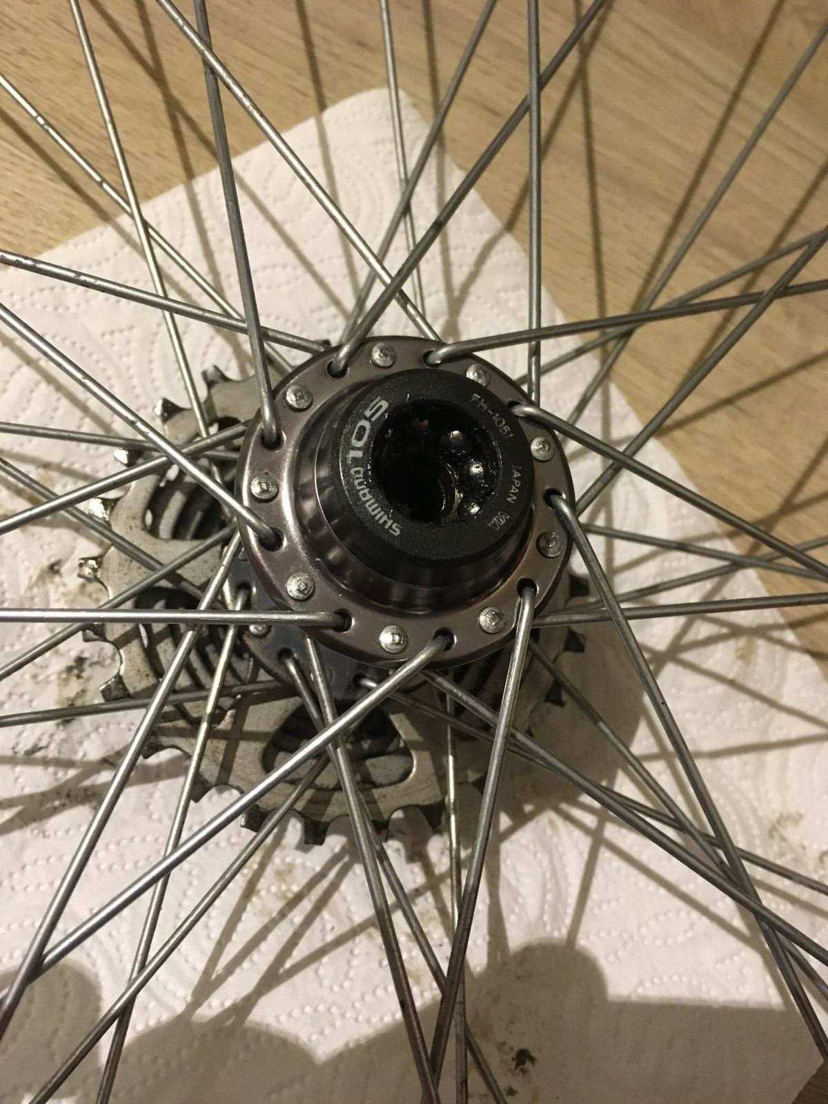

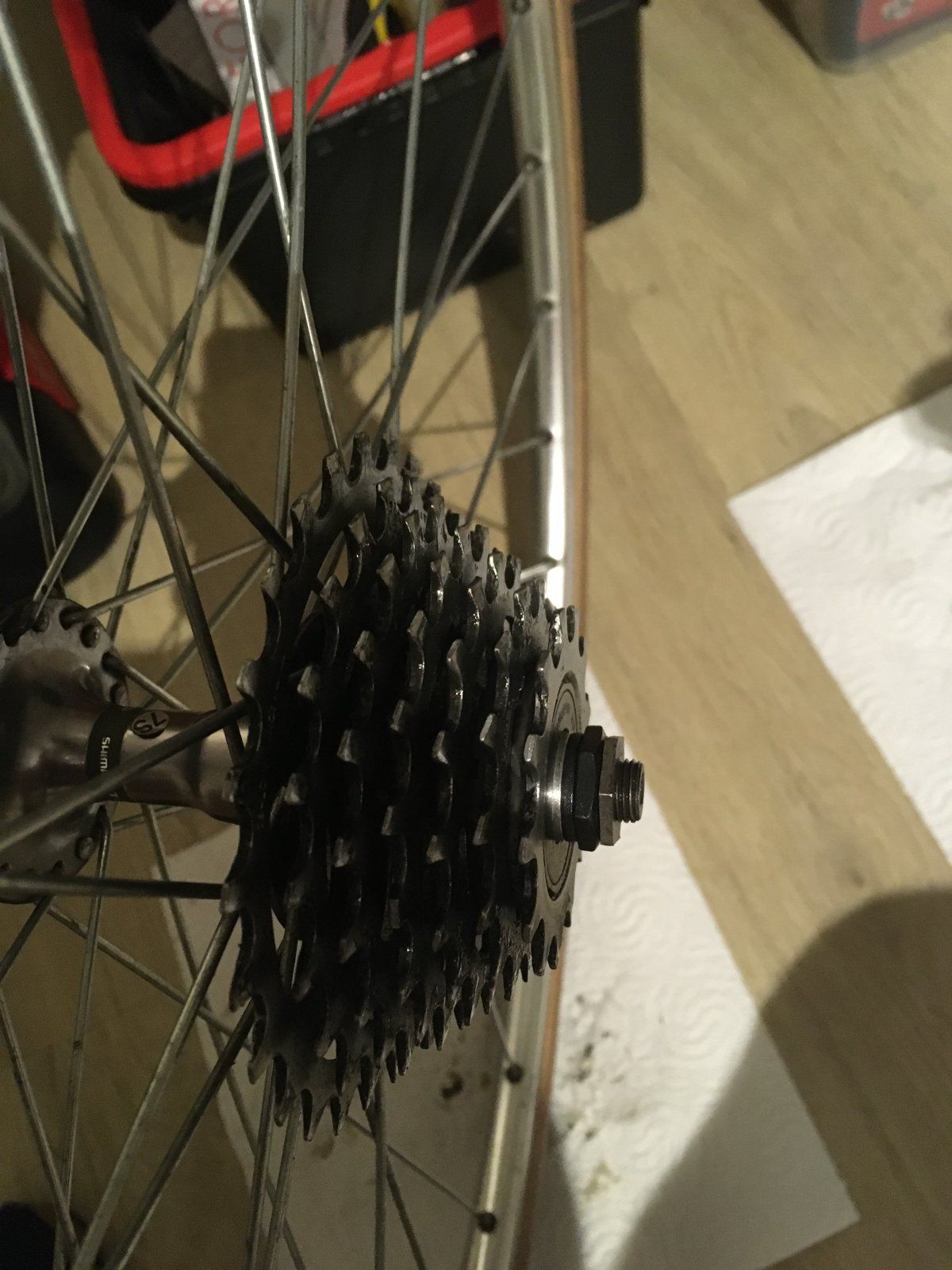

Auf der Kassettenseite ist aber der Konus mit den Schlüsselflächen doch verdeckt , nur auf der linken Seite kann man doch den Konus festhalten und die Kontermutter abmachen , den Konus runterschrauben und dann die Achse nach rechts rausziehen .
Wie hast du das den andersrum überhaupt gemacht ( Bilder bitte )
Ist das überhaupt eine Kassettennabe ?

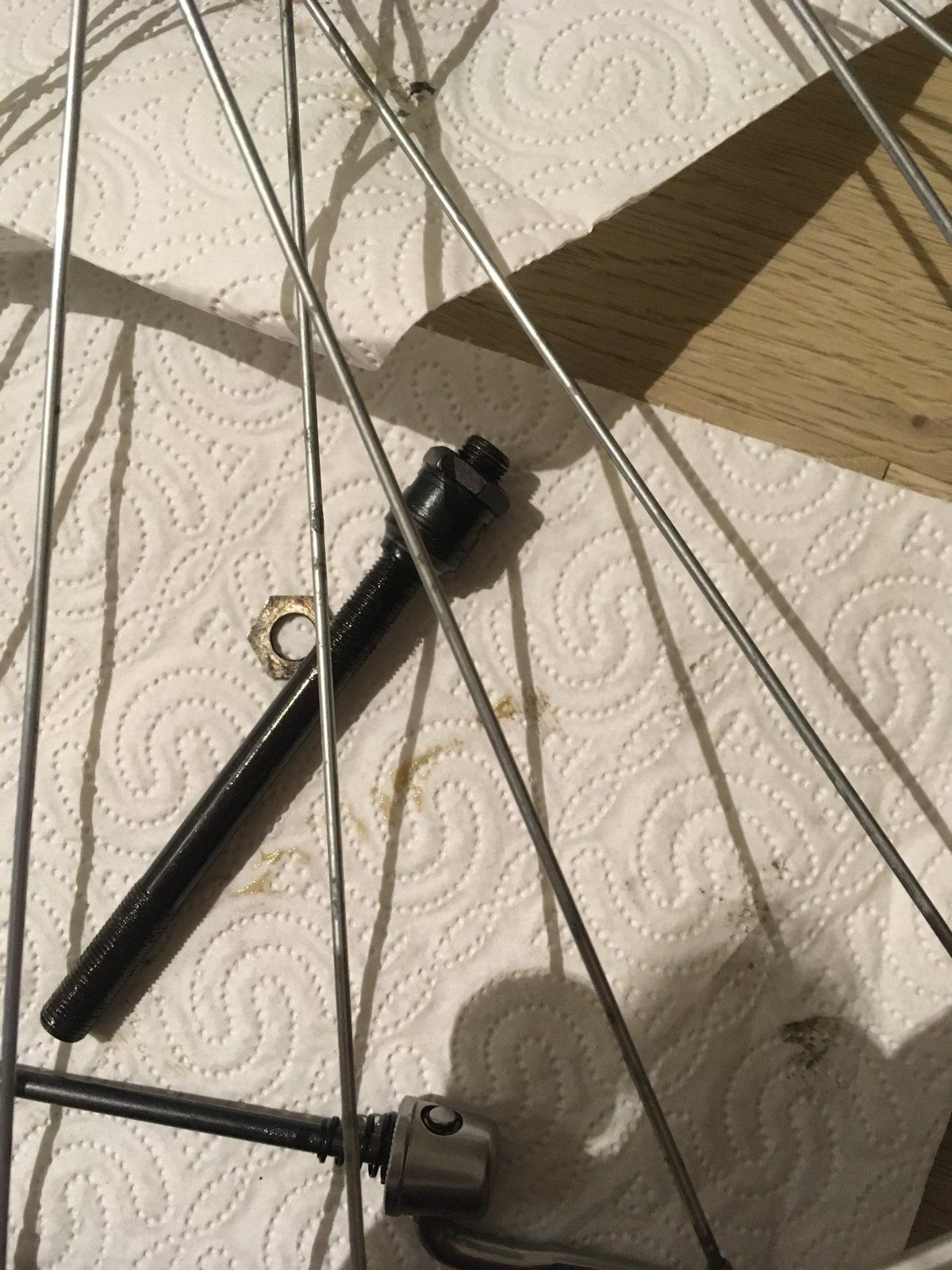

Diese Achse habe ich links herausgezogen:

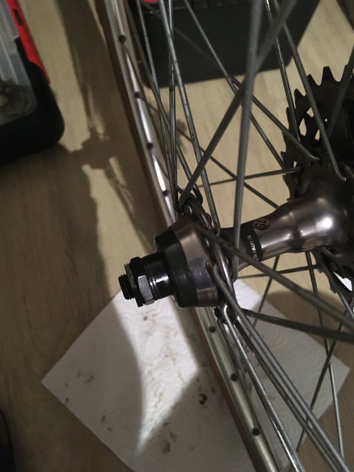

Das war rechts dran:
Ja und...
eine 600 sieht von der Seite auch so aus. Die Teile vom Schnellspanner kannst Du weglassen. Das verwirrt hier nur. :D

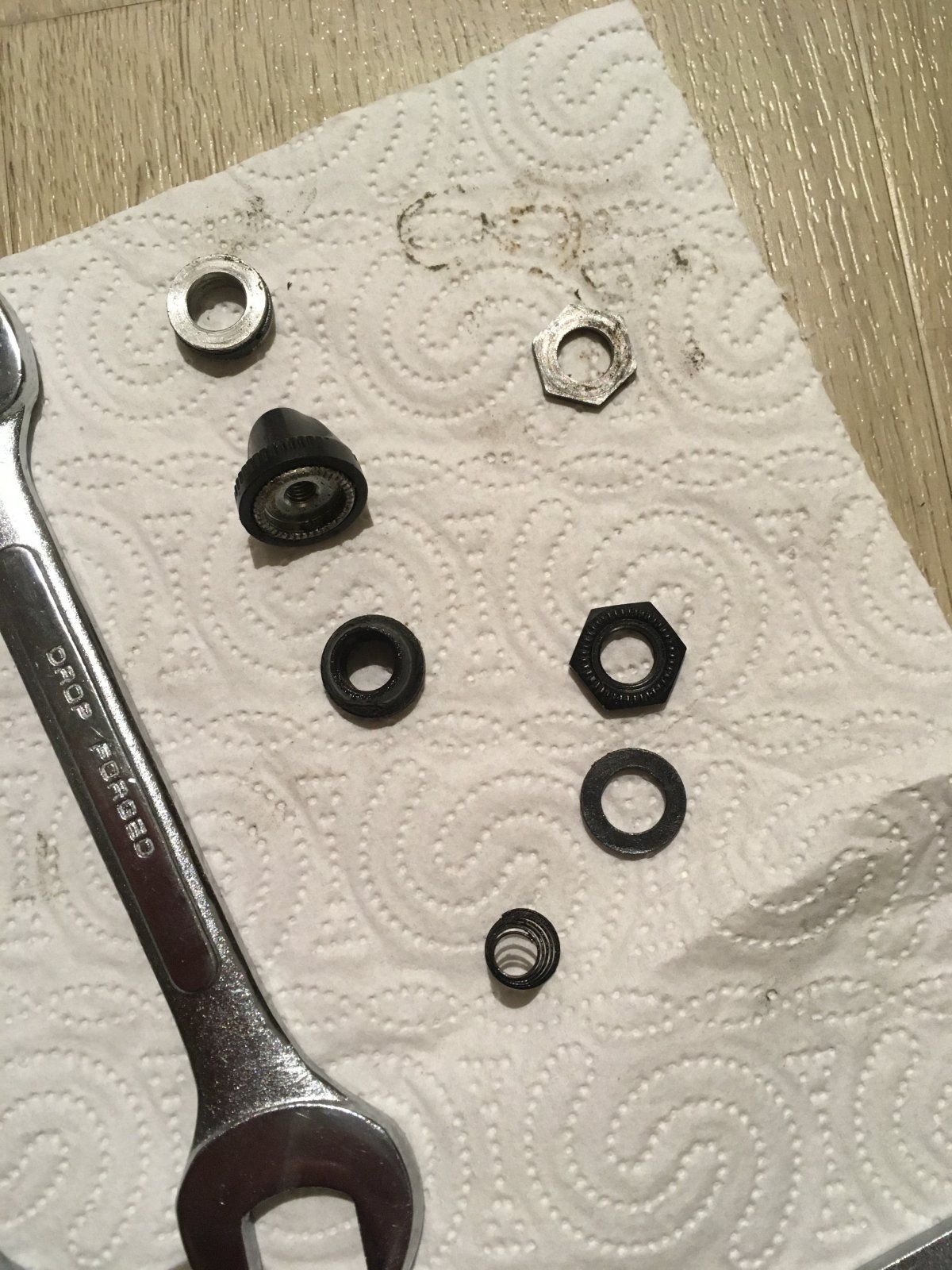

Habe die Achse nach dem Schmieren der Lager wieder so eingebaut, wie ich sie vorgefunden hatte. Das Spiel habe ich vorsichtig am Konus per Hand eingestellt, aber nicht direkt am Konus, sondern an den zwei zusätzlichen Muttern gekontert. Hat recht gut geklappt. Vorerst zufriedenstellend.
Dafür habe ich nach dem Einbau bemerkt, dass die Kassette leicht eiert, wenn sich das Rad frei dreht.
Ist das üblich bei 30 Jahre alten Rädern?
Ist der Freilauf verbogen?
Wirkt sich das auf Performance oder sogar Sicherheit aus?
Ein eiernder Freilauf ist normal.
Bei Kraftschluss ist das weg.

Der Konus war rechts komplett verdeckt. Links ist er nicht beweglich.Anhang anzeigen 983843Anhang anzeigen 983844

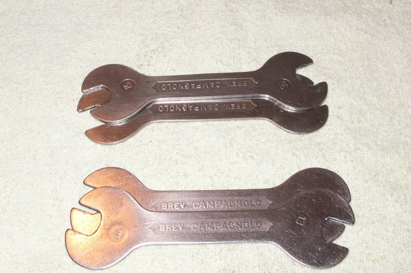

Links ist doch der Konus zu sehen und der hat doch 2 Schlüsselflächen dran , dafür brauchst du einen 14er Konusschlüssel , die Kontermutter aussen hat die SW von 17 mm , was meinst du mit der ist nicht beweglich ?
Der Konus wird mit der Kontermutter angezogen und ist dann natürlich fest .
Und dass mus auch so sein , auf beiden Seiten natürlich , der darf doch nicht drehbar bleiben .
Die bei dir kleineren äusseren Muttern sind Fremdteile und gehören da nicht hin , ich vermute damit hat jemand die Nabe breiter machen wollen , aber das tut man indem man zwischen der originalen Kontermutter und dem Konus Scheiben hinzufügt .
Die kleinen Mutter sind auch nicht geeignet als Anlage in den Ausfallenden , viel zu klein dazu .
Bild zeigt solche sogen. Konusschlüssel , die sind so dünn vom Material das du damit den Konus beim festziehen oder lösen der Kontermutter halten kannst .

Links sind Konus und Mutter festgegammelt. Das meinte ich mit nicht beweglich. Merkwürdigerweise sind meine Konusschlüssel vom Material her zu dick, um sie dort anzusetzen.
Rechts dienen die zwei kleinen Muttern offenbar dazu, das Kontern am Konus selbst, der ja im Zahnkranz versenkt ist, zu ersetzen. Merkwürdig, aber funktioniert.
Insgesamt ist die Nabe sehr breit, passt gerade so in den Rahmen. Offenbar könnte ich wohl eine Unterlegscheibe rechts noch entfernen, falls die ganze „Behelfskonstruktion“ dann noch funktioniert.
Hör mal man macht zuerst die rechte Seite fertig , Konus,Distanzbuchse,Kontermutter steckt die Achse durch die Nabe , erst dann stellt man von links das Spiel ein und kontert.
Beschaff dir mal einen passenden Konusschlüssel , die billigen Dinger sind Schrott , siehste ja , und mach das mal richtig , die komischen Behelfsmuttern müssen weg , und der rechte Konus fest sein , das ist doch Mist was du dahin bastelst .
