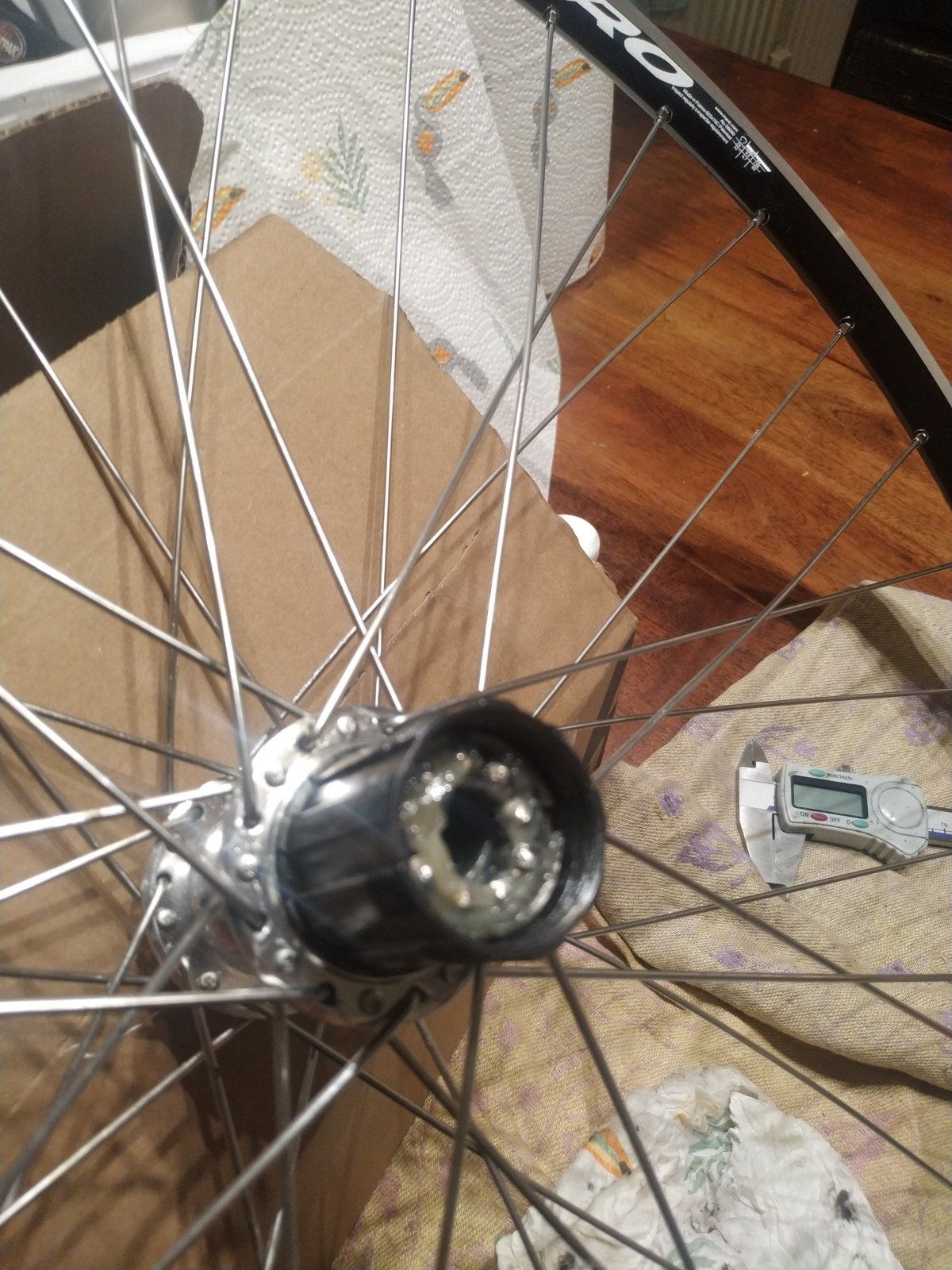

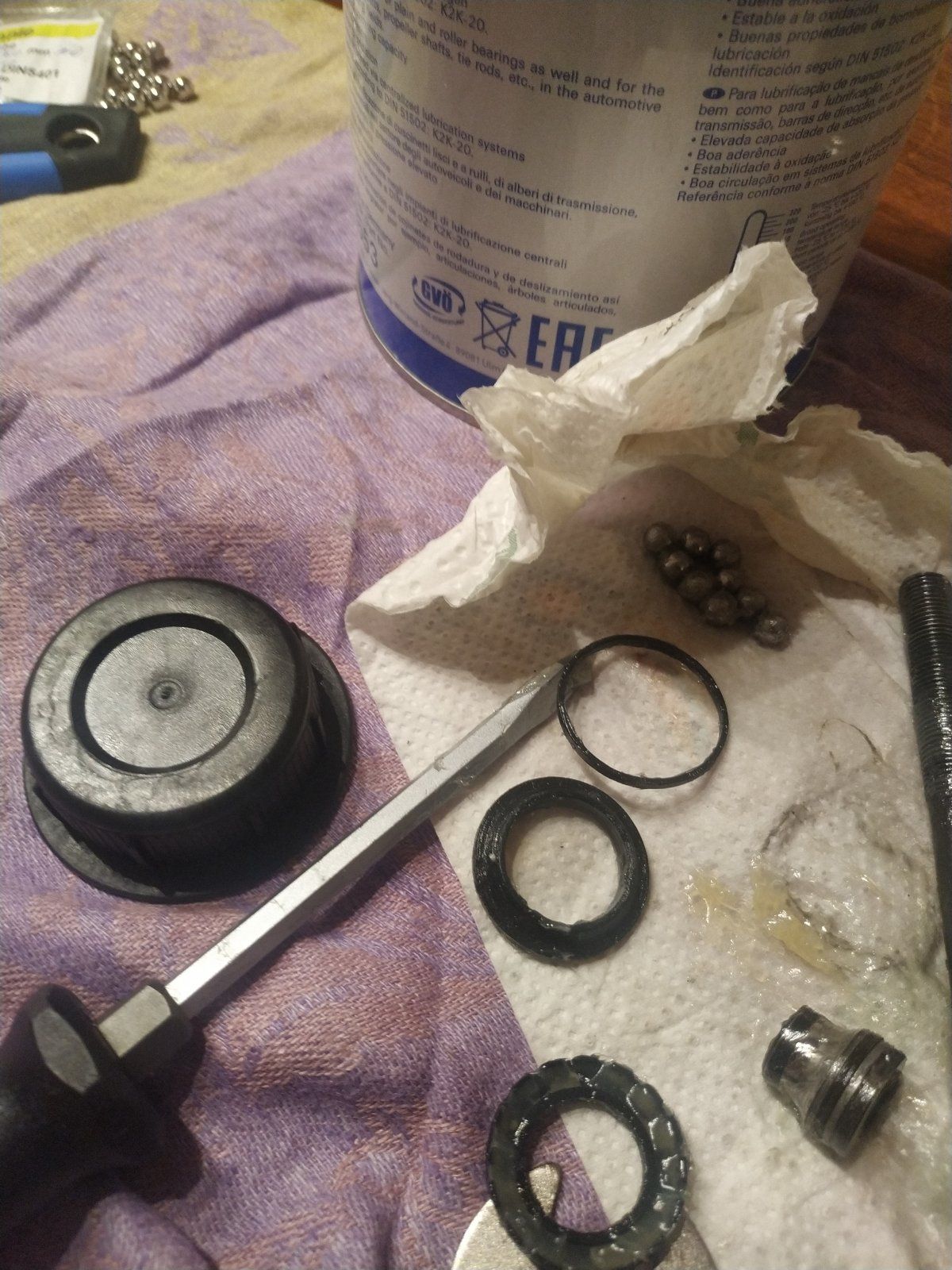

Guten Abend,
Ich habe letztens schon mal hier gefragt wegen dem klackern von einem fh-7403 Freilauf. Heute habe ich ihn zerlegt und gereinigt und nun beim Zusammenbau bleibe ich bei der Staubkappe hängen... Ich weiß nicht ob der gummi Ring vor oder hinter die Staubkappe gehört. Wenn ich den Ring hinter die Kappe setze und die Staubkappe richtig reindrücke, dreht sich der Freilauf nur noch schwer. Vor der Kappe macht aber eigentlich auch keinen Sinn und ich habe das auf keinen Bild gesehen
Edit:
Oh man ich sehe gerade auf dem bild, dass ich falsch eingespeicht habe. Ich glaube ich sollte mal schlafen gehen 😅
Nein, der Ring ist nicht abgebildet und vom Durchmesser her genau so groß Wie die Freilaufstaubkappe.
Genau mit der Anleitung habe ich es gemacht, aber wenn man nicht aufpasst kommt trotzdem Mist bei raus 😂
Gibt ja nicht viele Möglichkeiten, wenn man sich die Skizze ansieht.
Die Nr 15 hinter dem Freilaufkörper käme noch in Frage.

Guten Abend,
Edit:
Hattest du den Freilauf komplett auseinander? Dann sitzt der Ring speichenseitig in einer Nut des Sperrklinlenträgers. Das ist dann aber kein O-Ring, sondern anders geformt.
An die Dichtkappe kommt kein Dichtring.
Viele Grüße,
Georg
Viele Grüße,
Georg
Ich denke wir kommen der Sache näher. Der Ring kam mir entgegen als ich die Staubkappe rausgehebelt habe. Erst danach habe ich den Freilauf zerlegt und gereinigt. Dabei ist mir aufgefallen, dass die Sperrklinken nur mit einem halb offenen Drahtring, der ähnlich wie eine Feder funktioniert, befestigt waren. Könnte es sein, dass der Ring dort hingehört und aus irgendeinem absurden Grund aus dem Freilaufkörper rausgefallen ist?
Der Freilauf ist nämlich selbst nach dem entfetten noch leise und die Klinken haben nicht sonderlich unter Spannung gewirkt
Ps: der Ring sieht nicht wirklich aus wie ein O-Ring da er kantig ist
Das mit den Sperrklinken muß so, die haben Rampen, so daß der Federring sie gleichzeitig in der Tasche hält und aufstellt. Da sitzt kein Dichtring.
Wie gesagt sitzt speichenseitig zwischen Antreiber und Sperrklinkenträger ein Dichtring, der kann dir aber nicht nach dem Abhebeln der Staubkappe entgegengekommen sein.
Viele Grüße,
Georg
sowas ist da perfekt um die Staubkappen des Freilaufs zu entfernen: Innenauszieher
Weiteres Problem ist, die Staubkappen zerstörungsfrei in der genau richtigen Tiefe wieder hinein zu bekommen. Bei 600Tri Naben z.B wg. der Dichtung sehr wichtig und Schleifen soll es auch nicht. Sitzt die Kappe schlecht, gibts unter Umständen auch mit dem Lockring etwas Probleme bei HG Kassetten.
Noch nie Probleme gehabt bei Kunstoffteilen...
Deckel aus Blech sind allerdings empfindlich.
Bei HG kann man die finale Tiefe doch gut mit dem Lockring herstellen. Den dürfen die Kappen ja berühren.
Viele Grüße,
Georg
