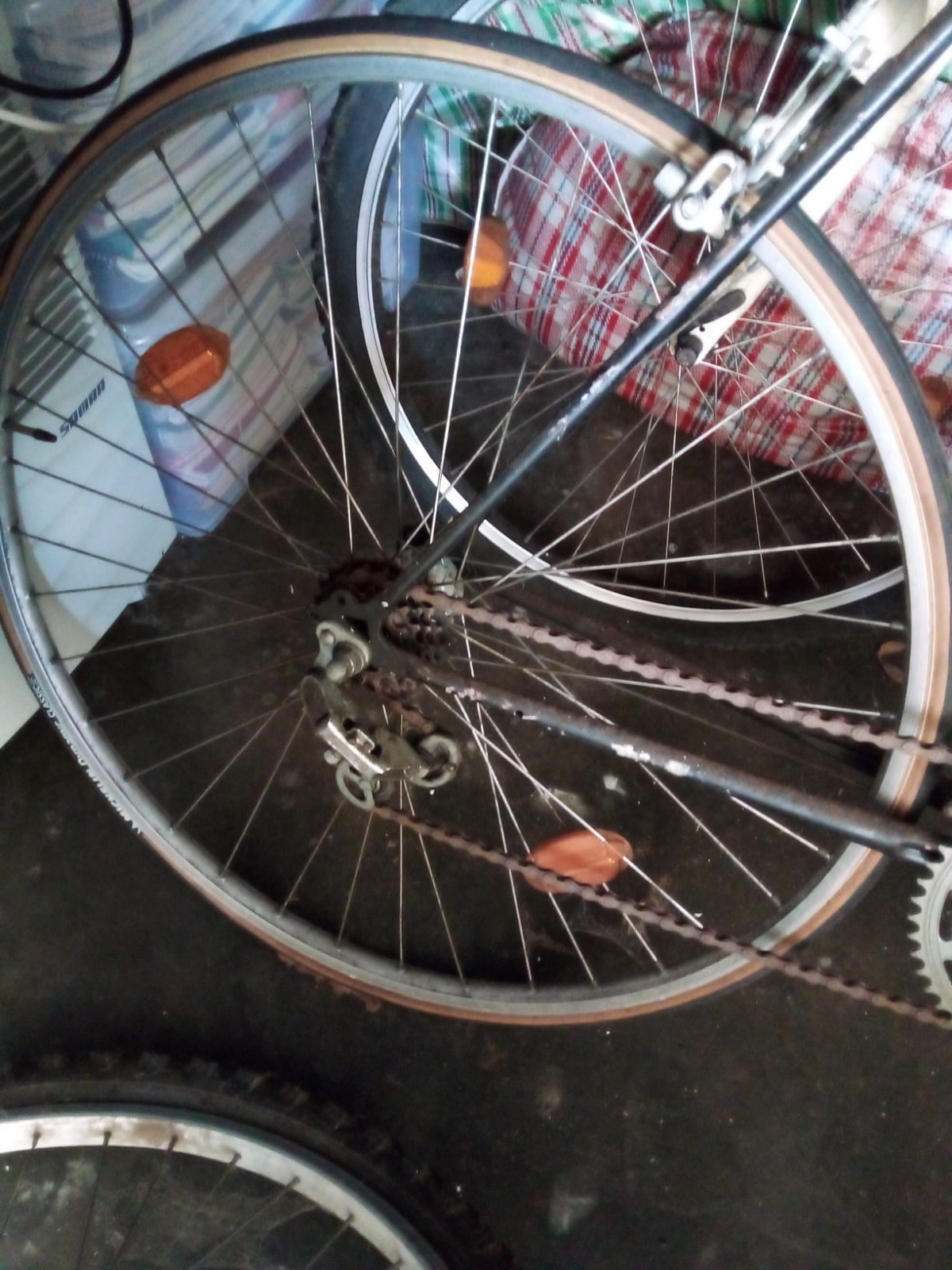

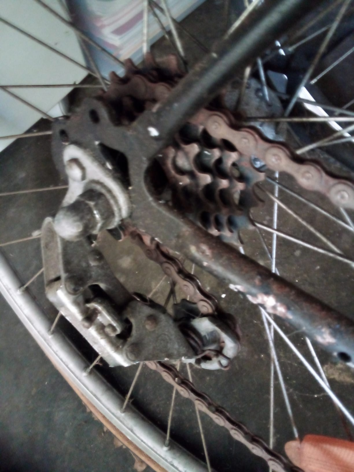

Hallo.
Schaue hier zum ersten Mal überhaupt rein und erhoffe mir Eure gutmütige Hilfe bei der Ingangsetzung eines alten Rades aus dem Familienbestand um im Urlaub ein wenig mobil zu bleiben.
Kann jemand aus diesem Foto erkennen um was für ein Schaltwerk es sich handelt und was ich alles benötige um das Rad fahrfertig zu machen? Auf den ersten Blick für mich zu erkennen dass der Schaltzug samt Hülle usw. fehlt (Rahmenschalter, 2x5Gang)
Danke schonmal für Eure Mühen.

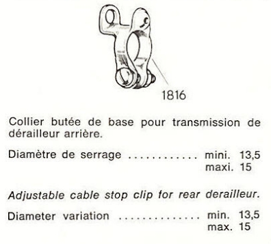

...das schaut nach einem Huret Eco oder einem der Sachs-Nachfolger aus. Neben einem neuen Schaltzug nebst Außenhülle benötigt es ggf. noch einen Gegenhalter für den Schaltzug an der Kettenstrebe:
Außerdem sehe ich eine rostige Kette und einen ebenso rostigen Zahnkranz. Was dem Velo sonst noch so fehlen könnte ist auf den Bildern nicht zu erkennen...

Vielen Dank! Ja, mit Kette rechne ich schon. Den Zahnkranz hoffe ich mit etwas Zuneigung und Schmiere retten zu können. An Bremsen ist alles soweit i.O.
Schläuche und Reifen sind auch schon im Gepäck.

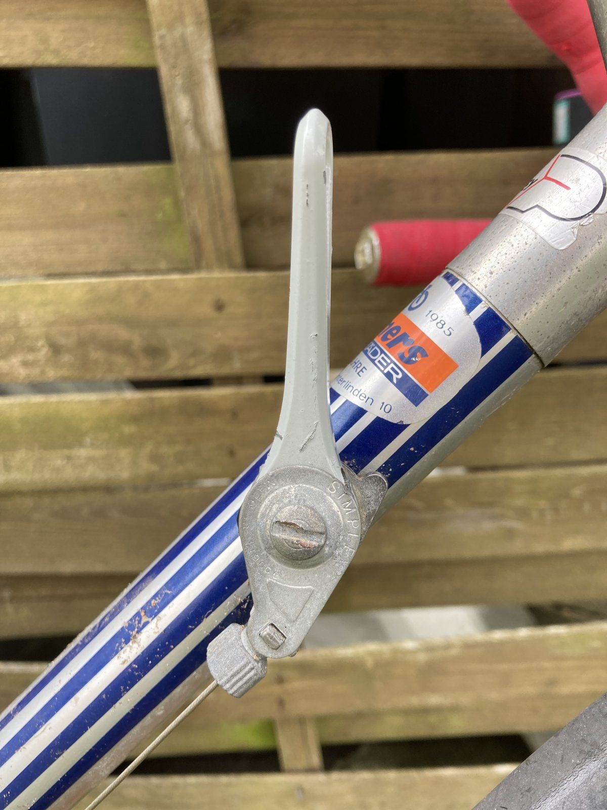

Was macht man gegen sich selbst verstellende rahmenschalthebel?
Wenn möglich die Schraube etwas fester anziehen, wenn die sich gelockert
haben solle.
Wenn es das nicht ist den Hebel einmal zerlegen und alles reinigen,
manchmal wurden die geölt oder gefettet, bitte alles trocken wieder
zusammen bauen, dann kann die Reibung auch wieder greifen.
haben solle.
Danke, werde ich wohl zerlegen müssen.

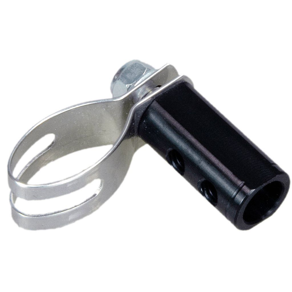

Ginge auch sowas?
