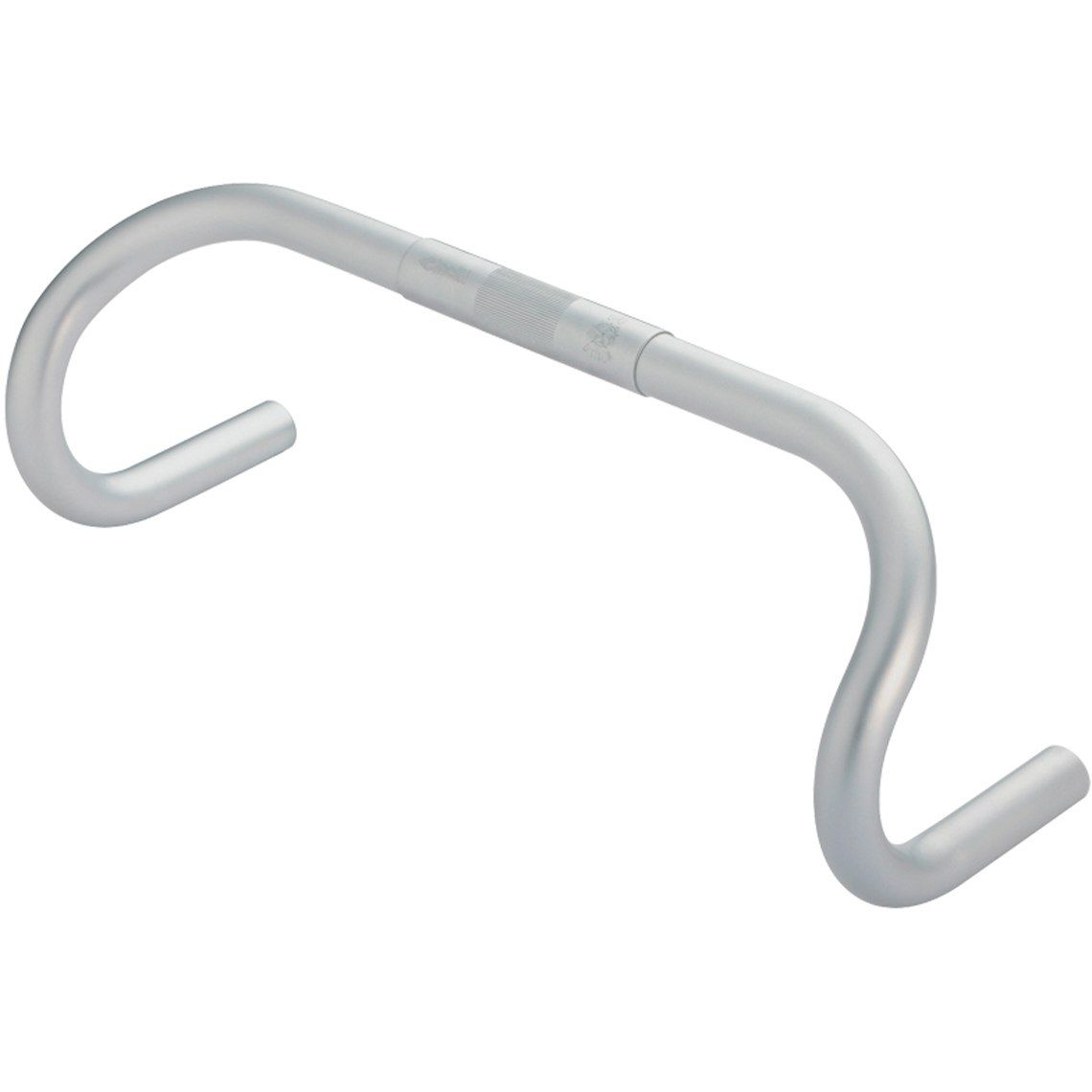

Welche Lenker gibt es mit 26,x Klemmung, wenig Drop und normalem Oberlenker (nicht wie Criterium/Gimondi)?
ich finde den aktuellen Cinelli gut, gibt's in 40, 42 und 44cm:
Cinelli Giro d'Italia Rennrad Lenker

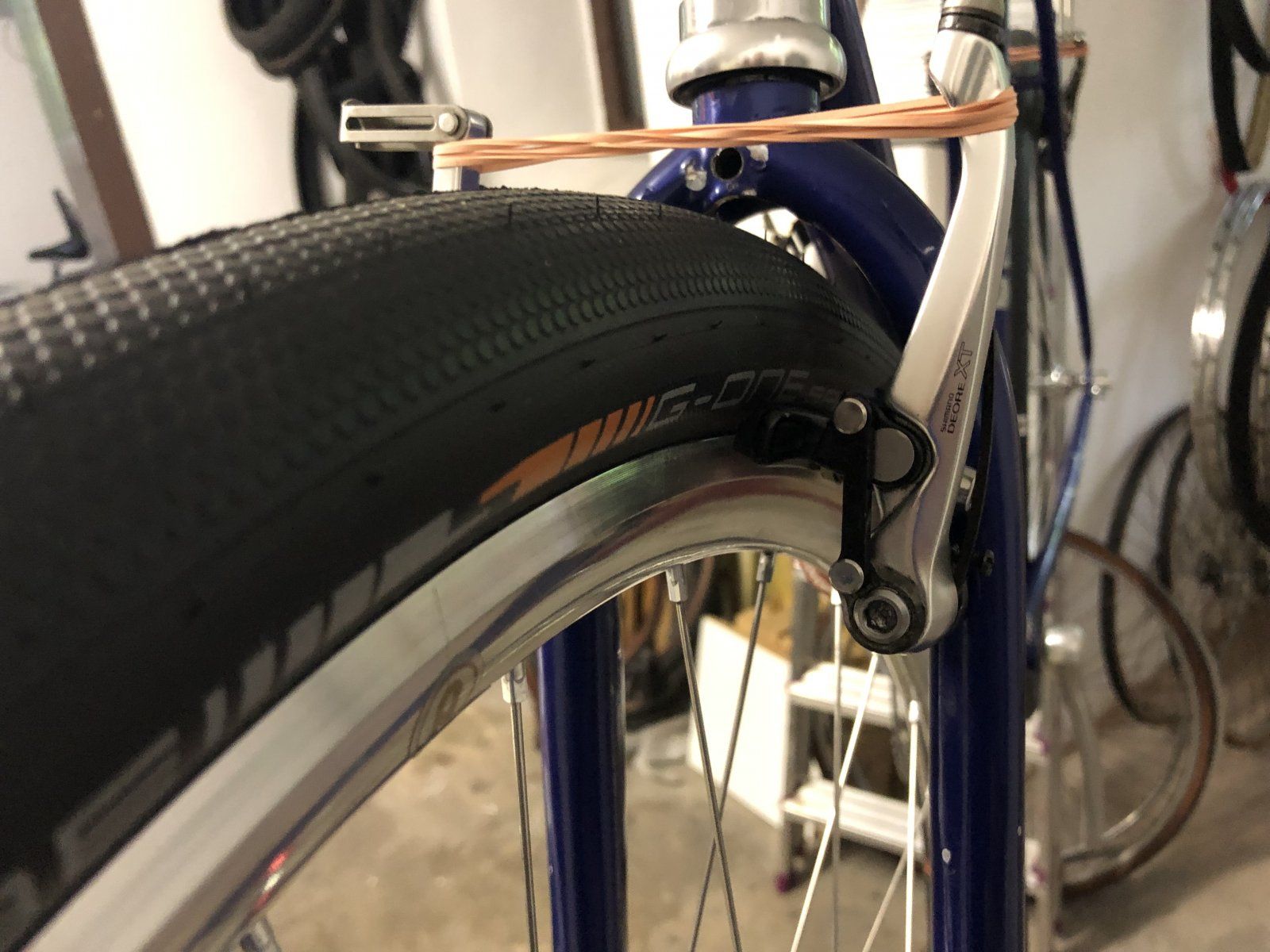

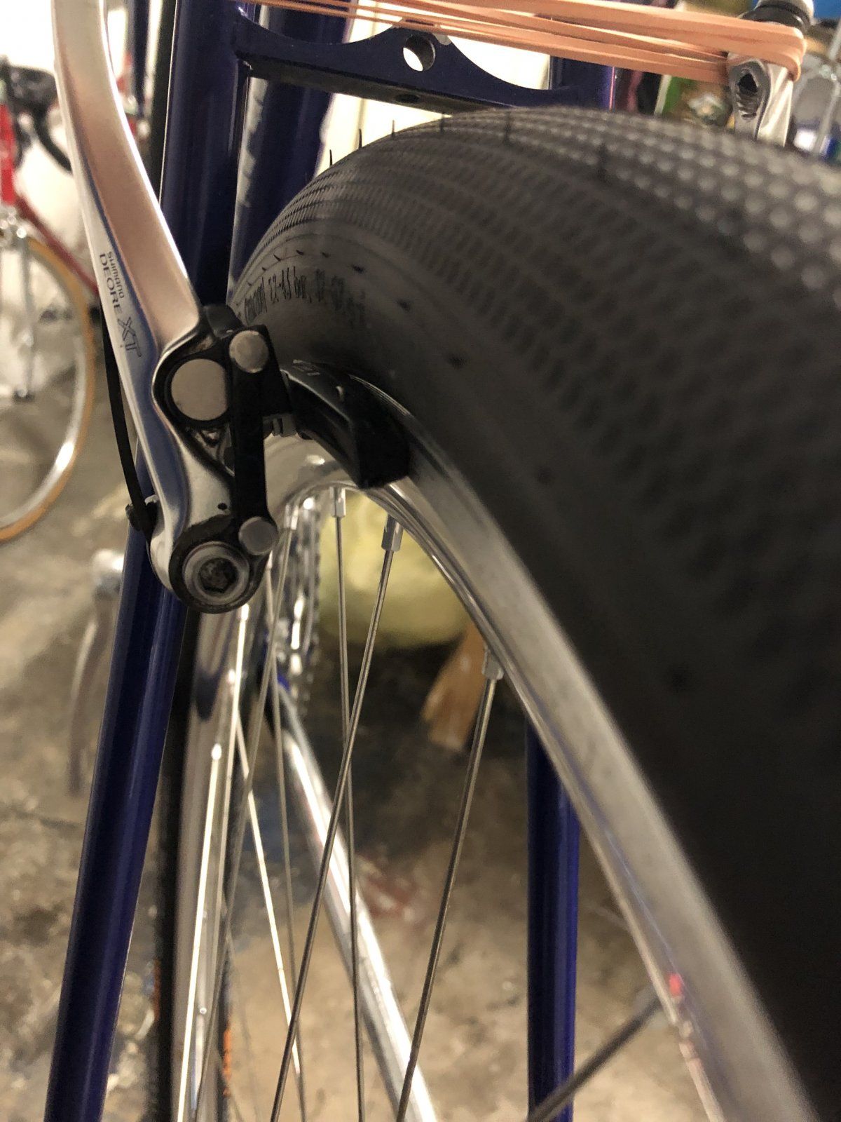

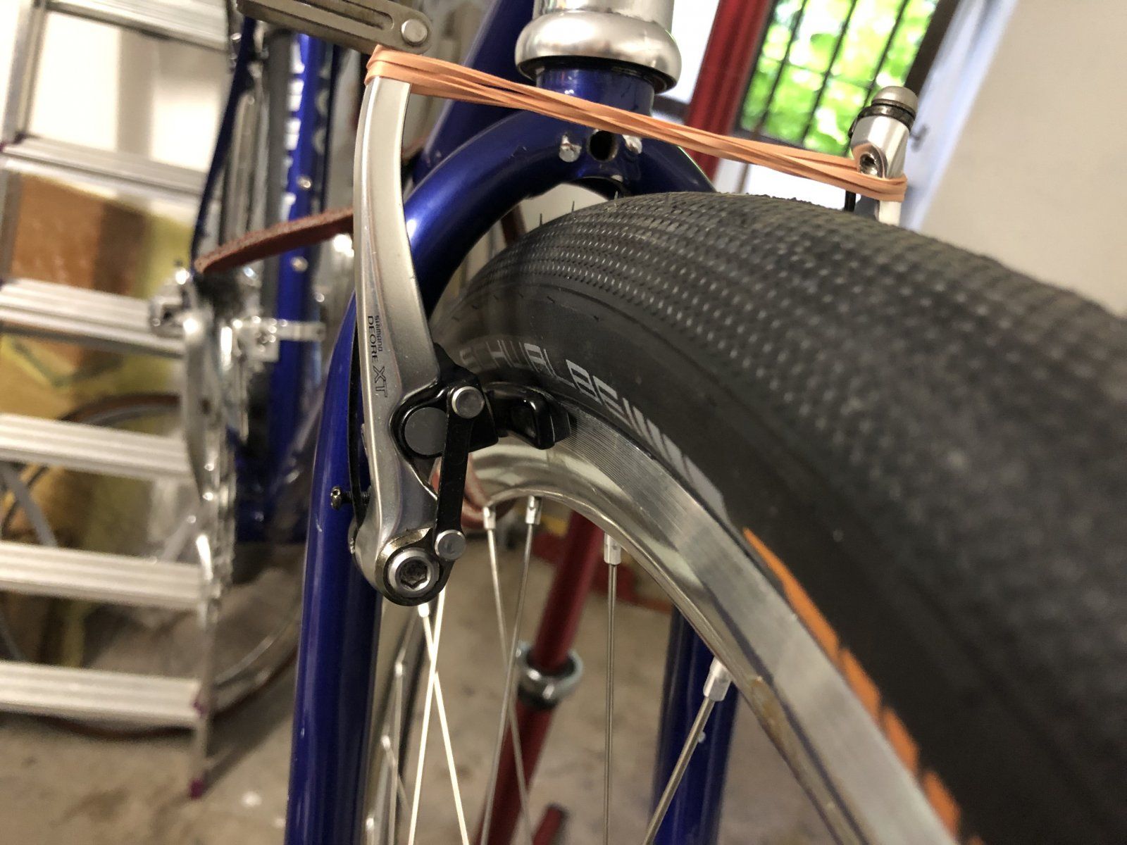

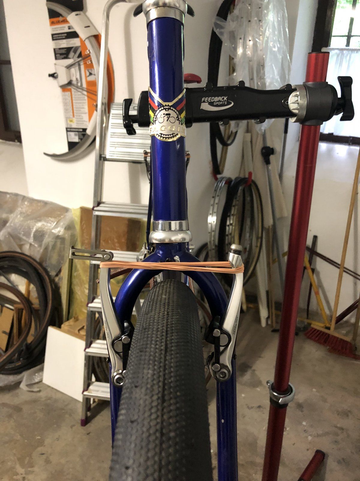

Ich bin ja Cantisockel-Newbie und dann natürlich das….
Hier kommen wohl zwei Dinge zusammen?
Felge sehr (zu?) breit.
Sockel zu hoch
Auf jeden Fall kann ich die Bremsgummis nicht weit genug nach unten bringen und einen unschönen Anstellwinkel hat das ganze auch. Hinten geht es so gerade, aber nicht schön.
Also 3 Möglichkeiten:
1. Ich übersehe was
2. Wechsel von V-Brake auf Cantis
3. Das geht mit den Felgen nicht
Ich bitte um Beratung

Ich hatte in dem Rahmen auch Trekking Felgen mit V-Brakes, man muss den schmaleren Ring nach innen montieren, dann geht es.

Ich habe die Bremsen von dir so gelassen mit dem dünnen Ring innen.
Aber das wird wohl so nix.
Meine Felgen haben eine Maulweite von 20mm und sind außen 24mm breit.

Warum denn unbedingt V-Brakes? Mit Cantis wird es wahrscheinlich gar kein Problem.
Die Bremsschuhe haben in der Regel zwei unterschiedlich dicke unterlegscheiben, die vor / hinter dem Bremsarm positioniert werden. Die dünneren auf der Innenseite können etwas mehr Abstand zur Felge bringen (wenn du das nicht sowieso schon gemacht hast).
Ich musste sogar mal soweit gehen, die Scheibe an der Belaxeite komplett wegzulassen.
Sockel zu hoch
1. Ich übersehe was
Moin Moin,
der Sockelabstand für V-Brakes ist größer als der für Cantis. Mit Cantis sollte es passen. Auch früher gab es schon breitere Felgen als MA40...
Viele Grüße,
Georg
Klar gab es früher auch breitere Felgen, habe ich auch nicht behauptet, ich hatte von diesen Rahmen in der Kundschaft in den 90er, und die waren als Reiseräder mit Canti und MA 40 aufgebaut, ich glaube auch nicht das es mit aktuellen Cantis und diesen Verbauten Felgen passt.
