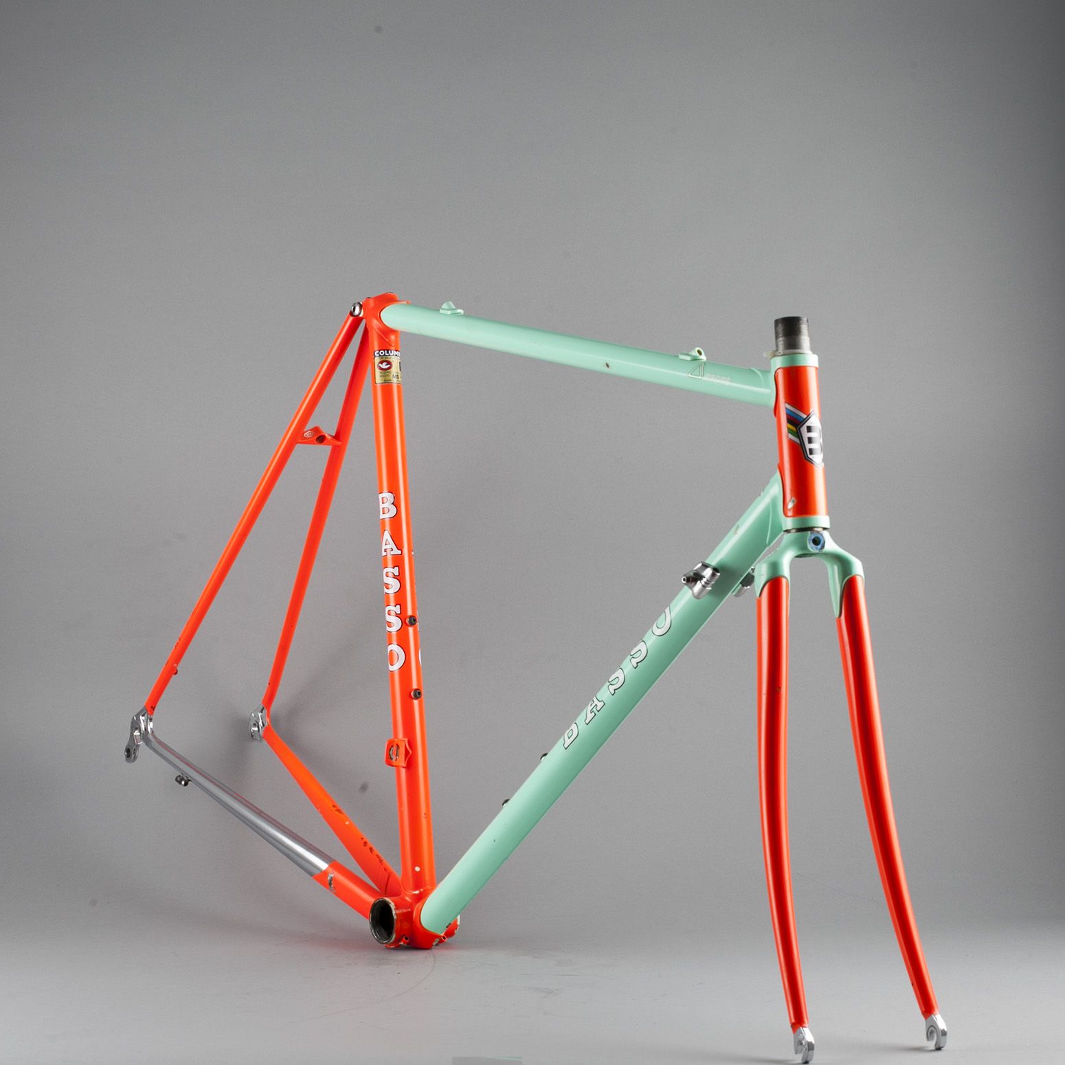

Mal was anderes. Ich überlege einen meiner Rahmen neu lackieren zu lassen und zwar in dem Farbschema: Ober- und Unterrohr lachsfarben (oder so eine Art Rosa) / Steuer- und Sattelrohr hellblau.
Habe die Kombi vor längerem mal an einem Rahmen gesehen, so oder so ähnlich und fand es ziemlich scharf.
Klingelt es da bei jemandem? Hätte den Rahmen von damals gerne noch mal vor Augen, finde ihn im Netz aber nicht mehr.
Nicht blau und lachs, aber trotzdem scharf: Basso Ascot aus den frühen 1990ern.
Das Türkis ist schon mal ziemlich toll. Daß käme auch in Frage, statt Hellblau.
Vielen Dank für das Foto! Sehr schöne Inspirationen.
Mal noch eine Stylefrage, würdet ihr die Farben eher matt halten, metallic oder eher perlmutartig schimmern?

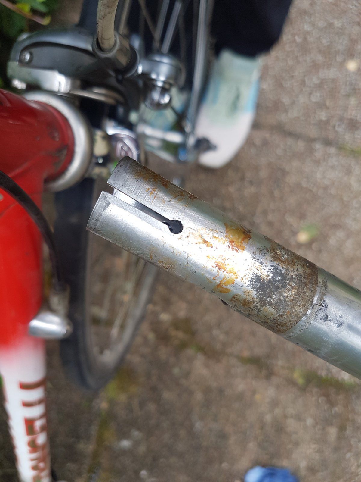

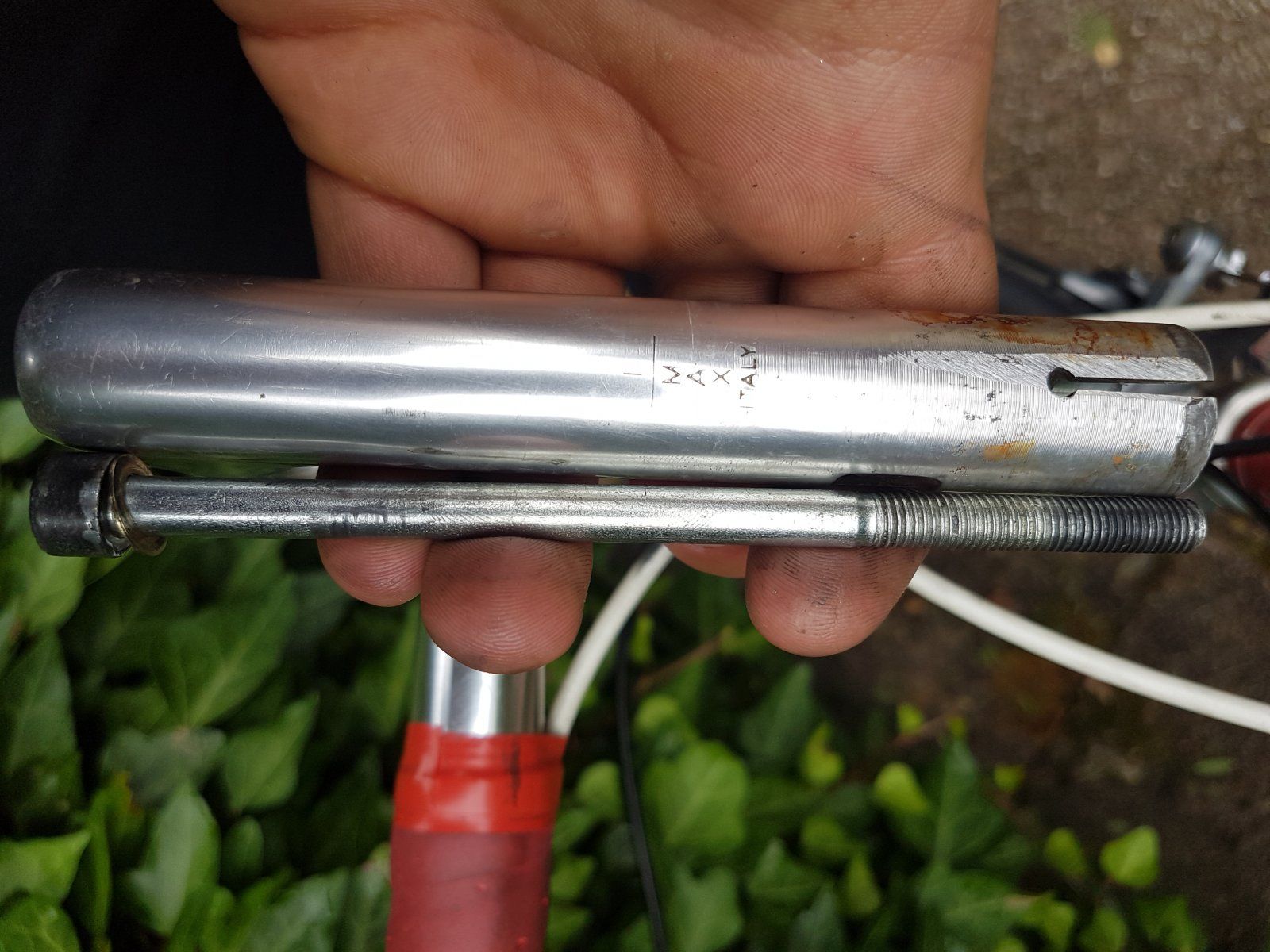

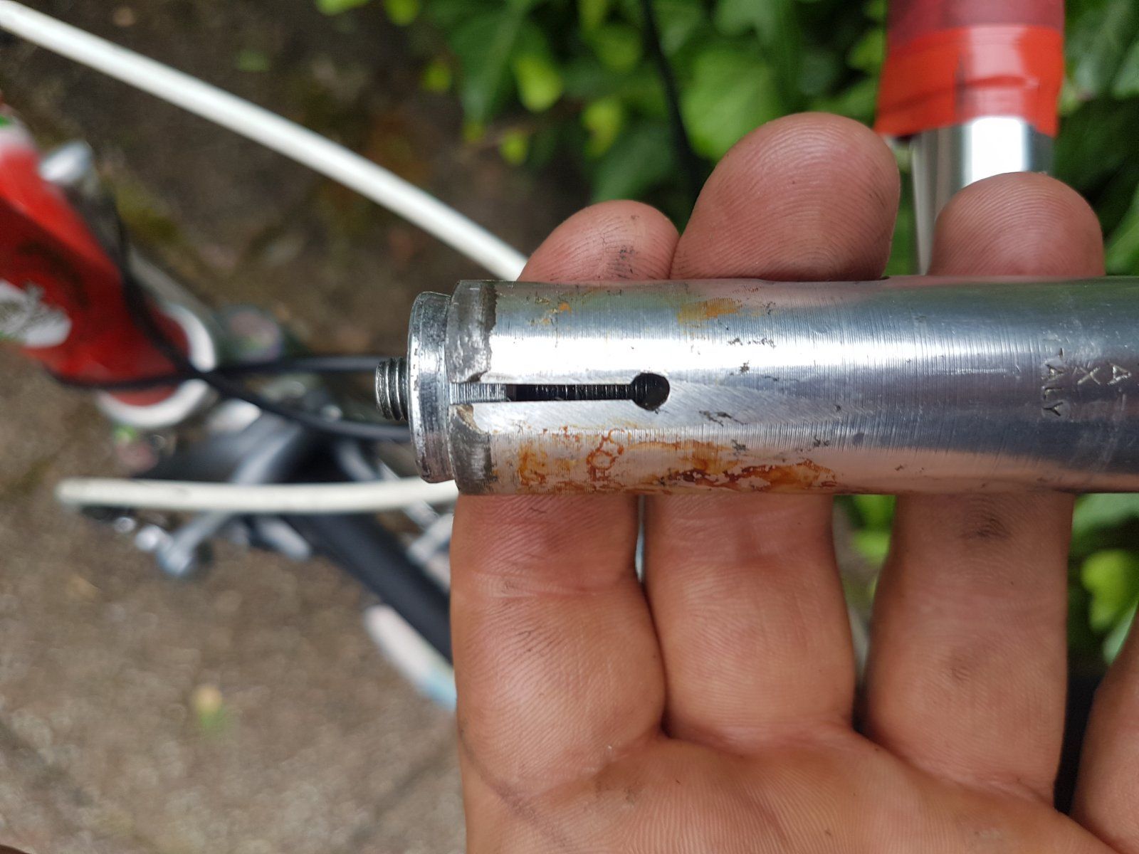

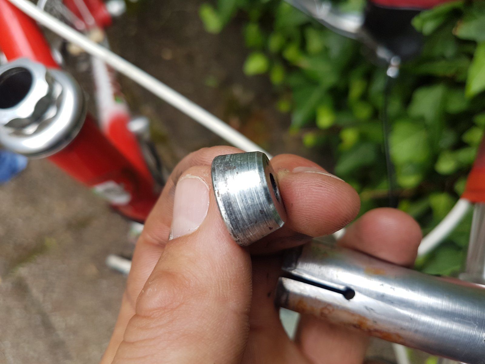

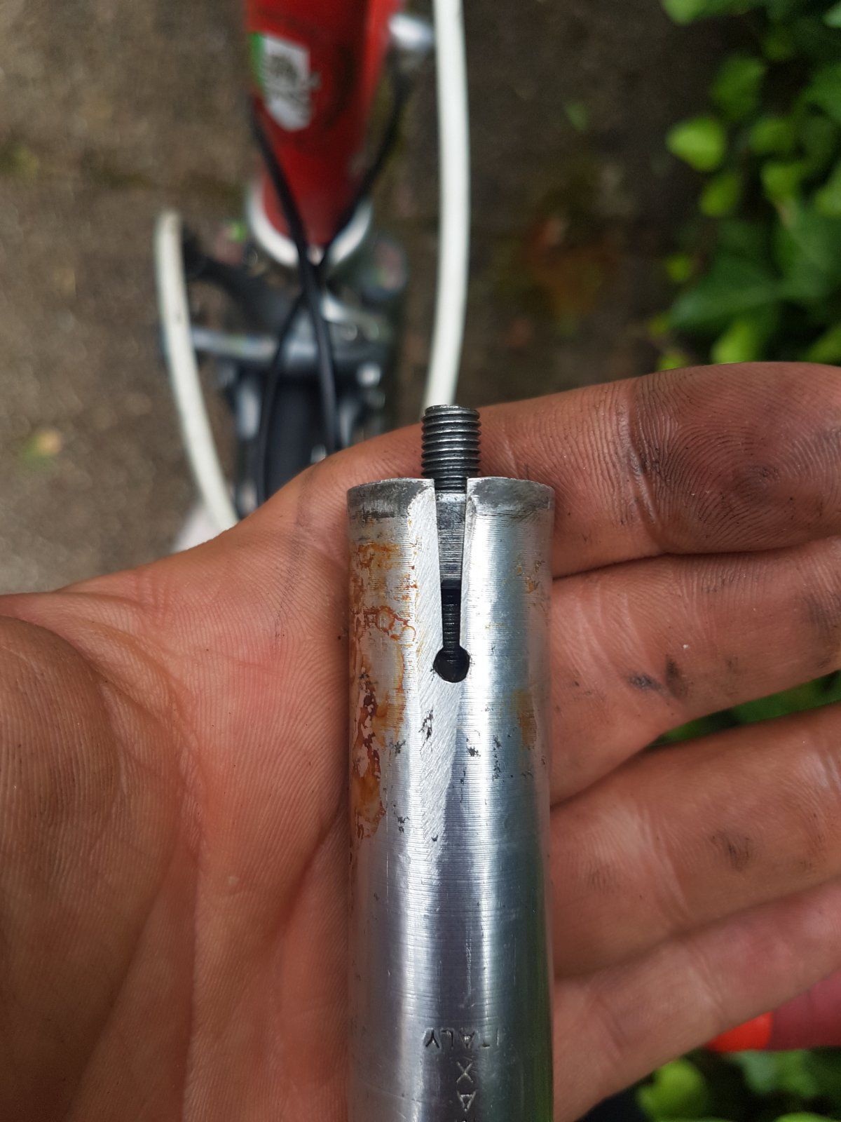

Finde den Fehler. Wollte gerade den Vorbau eines Bekannten ein bisschen bestellen. Ließ sich erstmal ganz gut lösen. Also Vorbau wieder etwas weiter rein und die Vorbauschraube recht angezogen. Dumm nur, dass der Lenker sich trotzdem bewegen lässt. Ich kann mir keinen Reim drauß machen. Im ausgebauten Zustand spreizt der Bonus den Vorbau schön auf. Hat jemand eine Idee?
Hier noch ein paar Bilder.
Das Steuerrohr wird wahrscheinlich an der unteren Stelle ausgebeult sein wegen einer festgeballerten klemmung vorher.
Schaft ausgebeult an der Stelle an der du klemmen willst? Mal n Stück weiter rein oder raus probiert?
Edit: zu langsam
Den Konus schon mal soweit rein drehen das der Vorbau gerade so noch rein geht.
Wie sieht denn der Gabelschaft aus?
Mal probehalber einen anderen Vorbau montieren, geht ja auch ohne Lenker.
Mist, hab keinen hier... aber ich probiere eure Tipps gleich mal aus!
Steuerrohr ausgebeult wäre ja mal oberscheiße.
