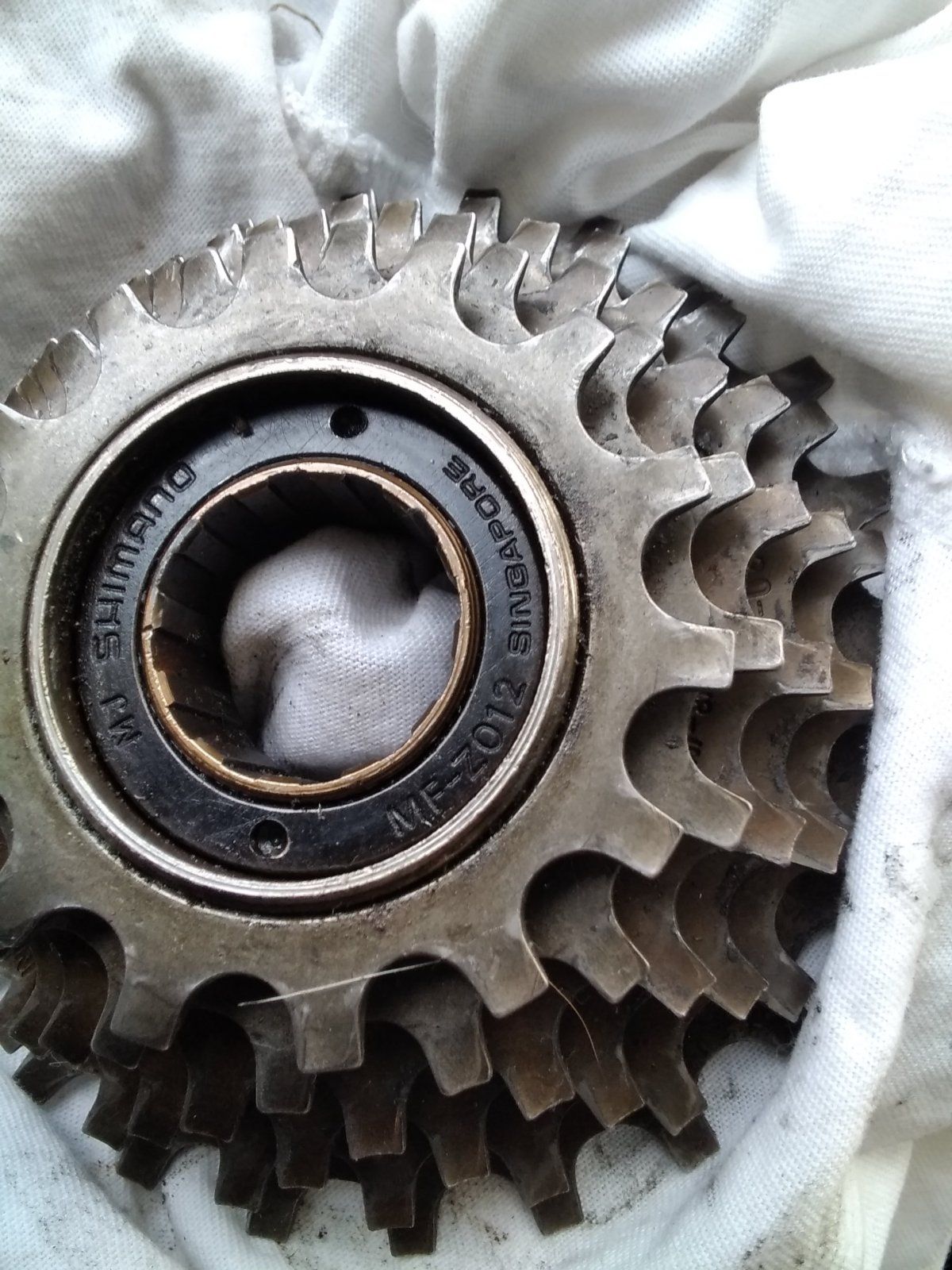

Danke für die Hinweise! Hätte nie gedacht, dass das in der günstigen Variante so eiert. Ohne Forum hätte ich gedacht, dass das ein Fertigungsfehler ist und irgendwas am Gewinde nicht stimmt etc. ...
Zu deiner beruhigung :
Das ist rein funktionell kein Mangel , der eiernde Kranz tut das ja nur im Leerlauf wenn du nicht trittst und die Kette still steht , soll er doch , wenn du trittst verriegelt ja der Freilauf und alles ist chico...
Cool, das wusste ich nicht, ich ging wirklich davon aus, dass das jetzt durchweg eine taumelnde Angelegenheit ist. Das beruhigt mich wirklich ... 👍
Ich glaube, ich achte da zukünftig mal mehr auf die Qualität und hole mir vor dem Kauf ein paar Tipps im Forum.

Es sind einfach Fertigungsungenauigkeiten zwischen dem Aufschraubgewinde den Kugellaufbahnen und den Steckaufnahmen der Ritzel die sich summieren , dazu noch geringe Abweichungen des Zahnteilkreises zur Steckaufnahmen . Die Nabe selbst hat ja auch Toleranzen der Achslagerung zum Aussengewinde für den Freilauf .
Man kann das alles präziser Fertigen , aber jedes zehntel oder gar hundertstel Millimeter mehr Genauigkeit steigert die Herstellkosten immens , richtig gut gefertigte Schraubkränze ( Beispiele Dura Ace , Campagnolo , Suntour Winner etc. ) laufen viel genauer , kosten aber auch locker 2-3x soviel.
Nur funktionieren tut auch ein Kranz der eiert , bestimmt .
Und bedenke : das ist ein Verschleissteil .
So nen alten und damit qualitativ hochwertigeren Schraubkranz habe ich noch. Da kann man ja auch die einzelnen Ritzel des Schraubkranz vermutlich auch umdrehen und hat quasi doppelte Haltbarkeit bzw. Nutzungsdauer, oder?
Speziell beim gezeigten geht's nicht ,da HG Verzahnung
Geht nur bei UG Verzahnung
Schau mal ob da nicht eher die HR-Vollachse verbogen ist. Dann eiert der Kranz nämlich gleich mit.
Auch die einfachsten Shimano-Schraubkränze eiern in der Regel nicht so stark.
Über deine Aussage mit der verbogenen Achse solltest du noch mal nachdenken , da die still steht kann bestenfalls eine Schrägstellung des Laufrades da sein , aber das die Nabe mit Kranz dran eiert bestimmt nicht .
An meinem alten UG 6-fach Schraubkranz passen neue Ritzel, also vermutlich alle bis auf das kleinste Ritzel, das als Verschluss funktioniert. Habe ich das so richtig verstanden?
Nee du meinst uniglide/hyperglide bei Kassetten, ich meinen sie schraubkränze bei denen die Aufnahme gleich geblieben ist

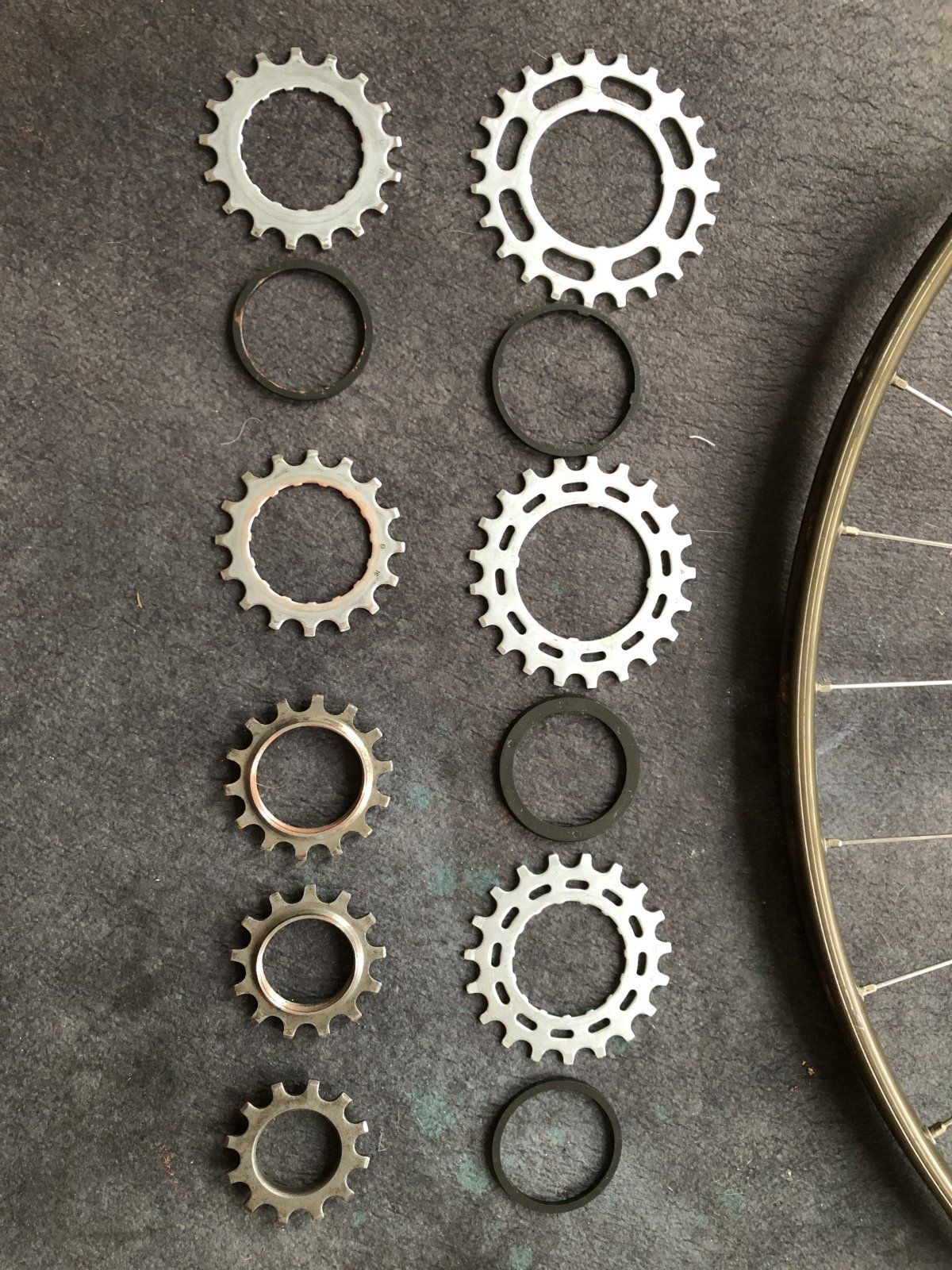

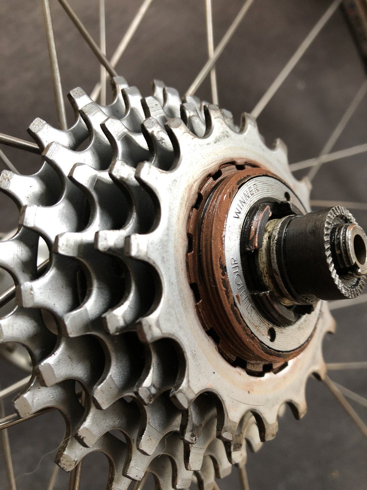

Hi zusammen,
ich habe eine Felge mit einem Suntour New Winner Freilauf erworben. Wenn ich die Ritzel nach säubern wieder zusammensetzen will, haben die Gesteckten unglaublich viel Spiel. Fehlt mir nach dem letzten Gesteckten ein Spacer, der vorher nicht da war? Natürlich habe ich mir nicht gemerkt, wie es vorher zusammengebaut war und aus…
Trotz Sheldon Brown (https://www.sheldonbrown.com/suntour-freewheel.html) oder dieser Anleitung (https://www.ebay.de/itm/Suntour-neu...p2349624.m46890.l6249&mkrid=711-127632-2357-0) blicke ich das gerade nicht durch.
Hi zusammen,
Wenn du den Abschluskranz festziehst hat der kein Spiel mehr. Eigentlich....sonst fehlt wirklich ein Spacer....LG
