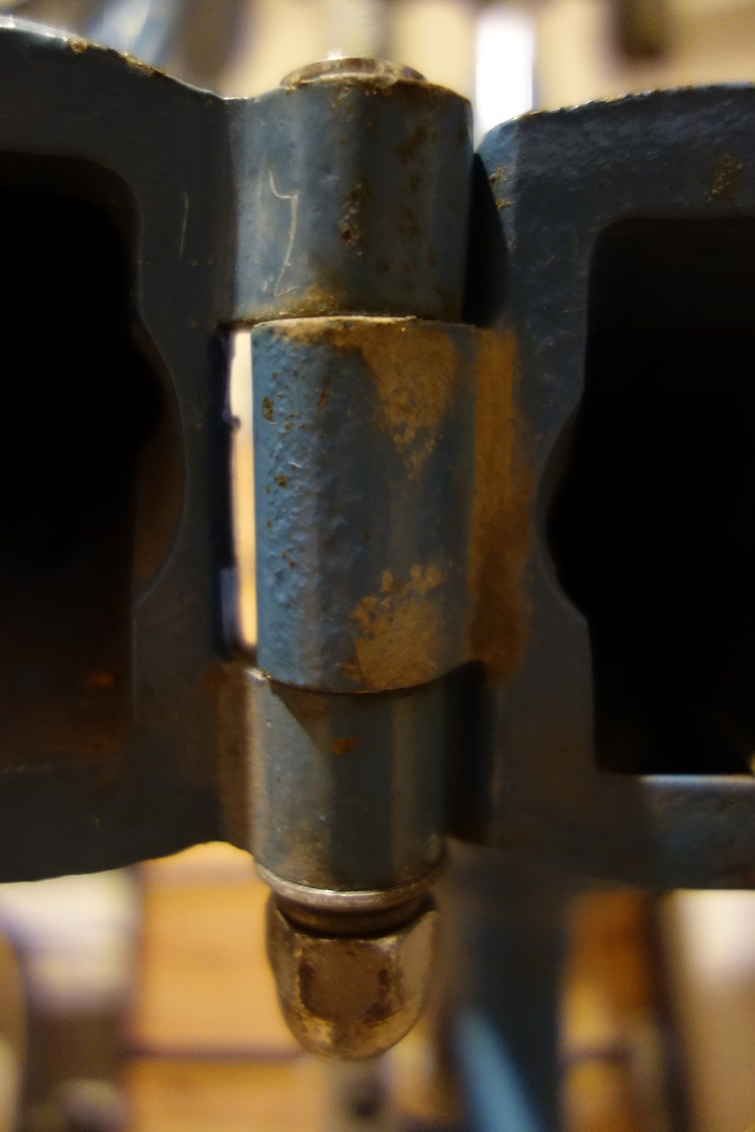

Ich stehe gerade nen bisschen aufm Schlauch. Dieses Scharnier ist mit einem Bolzen gesichert. Unten Hutmuter, Federering, Unterlegscheibe. Oben nix. Hat etwas axiales Spiel, durch den Federering aber nicht allzu schlimm.
Ich würde die Schraube gern lösen, fetten, zusammenbauen.
Gibt es da irgendeinen Trick? Mutter dreht sich, aber oben eben entsprechend alles mit. Hab schon versucht den Bolzen oben zu packen. Gegenhalten mit kleinem Schraubendreher ist auch nicht.

Würde von oben in den Bolzen einen kleinen Nagel/Stift als Splint reinklopfen. Der verspannt sich dann beim Mutter drehen.

Wenn es da einen Federring gibt, hätte ich den Verdacht, dass es oben eine Nut und einen Steg oder so etwas gibt, mit der der Scharnierbolzen gegen Verdrehen gesichert wird. Möglicherweise hat das Spiel (Nachlassen der Federspannung) dafür gesorgt, dass der Steg die Nut verlassen hat und wenn die sich mit Dreck zugesetzt hat, "ploppt" der Steg auch nicht mehr zurück, wenn der Bolzen gedreht wird. Drück' doch mal den Bolzen gegen die Federspannung soweit wie möglich nach oben, dreh' dann den Bolzen und sieh' ob Du unterhalb irgendwelche Besonderheiten siehst.
Viel Erfolg

Ich würde ölen...
Oder einen Schlitz dremeln...

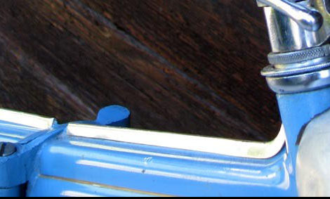

Beides Optionen. Ich habe ein Bilde des gleichen Modells (vielleicht anderer Jahrgang), da hat der Bolzen noch einen Schlitz. Was mich nur wundert: Irgendwie ist das Ding ja auch montiert worden.
Das ist verchromter Stahl, "reinklopfen" klingt so easy. Seitlich meinst du? Ich glaube, da sehe ich größere Chancen beim Dremeln. Aber das ist denn auch nen ziemlich invasiver Eingriff.

Leider nichts entdecken können, ich versuche es morgen nochmal mit mehr Nachdruck. Ich stell den Rahmen mal auf die Schraube und drücke.
? Ein Schlag mit einem Hammer von unten auf den Federung?
? Den Kopf oben mit einer Wapuz festhalten und unten Mutter lösen?
Der Federing gräbt sich beim Anziehen in die Mutter/ U-Scheibe ein. So soll es sein.
Mutter im Notfall aufschneiden oder mit einem kleinen Meiẞel aufsprngengen.

Kauf dir Ketten- und Seilspray im Baumarkt der ist extrem kriechfähig ( soll ja in die Stahlseile und Ketten reinkriechen ) nach dem ablüften ist alles nachhaltig geschmiert , spar dir das zerlegen .

Ne Nacht drüber geschlafen. Schlitz eindremeln ist doof, macht Diebstahl noch leichter. Dann würde trotz Schloss, Schraubenschlüssel und Schraubenzieher reichen um den Rahmen freizumachen. Es gibt nämlich sonst kein geschlossenes Rahmendreieck. Fazit: It's not a bug, it's a feature!
Das axiale Spiel ist meiner Meinung nach akzeptabel, mit angezogener Klemmung tut sich da gar nix (M10 Schraube gegenüber spannt vor). Hab also schön dickes Kettenöl (fürn Winter) reinlaufen lassen. Oben und unten, seitlich in ins Scharnier. Rest abgewischt, läuft sauber.

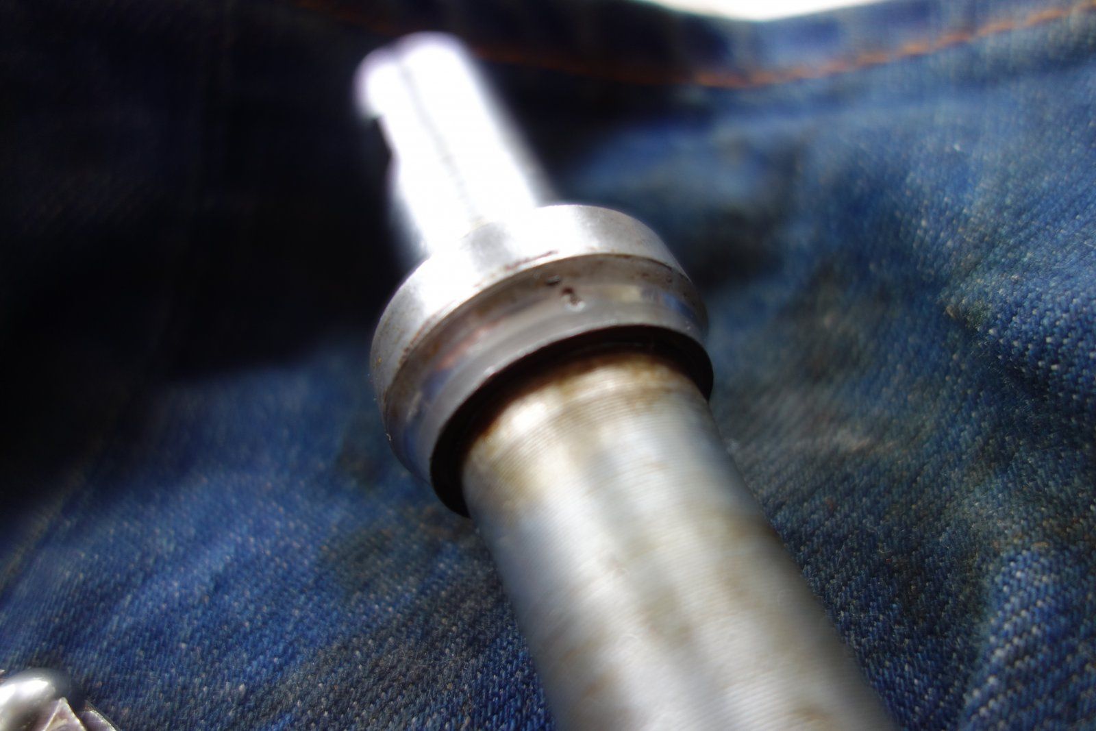

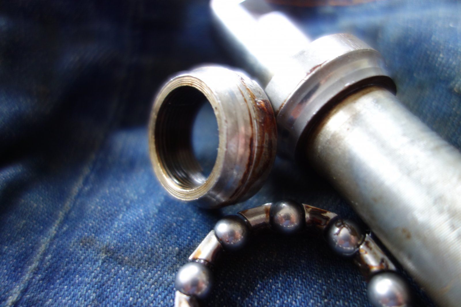

Thompson Innenlager mit Keilkurbel. Vorsichtig demontiert. Lagerschalen im Rahmen sind in Ordnung, Kugeln sind relativ stumpf, der feste (?) Konus auf der Welle hat an einer Stelle Pitting.
Die Kugeln 1/4 Zoll und in Ringen verbaut. Die Welle ist 137,5 mm lang. Das Ersatzlager mit der richtigen Achsenlänge kostet 35 € (link). Ist mir für den gegeben Anlass eher zu viel. Gibt's auch günstiger, aber dann mit 150er Welle.
Gibt es Alternativen? Hat noch jemand ne enstprechende Achse über?
Mögliche Idee:
Ich hab noch frische Kugeln in 1/4 und 7/32 Zoll. Durch mehr Kugeln die Last besser verteilen und das Lager-Leben günstig verlängern? Bringt das mit den kleineren Kugeln was? Hatte ich hier irgendwann mal gelesen.
