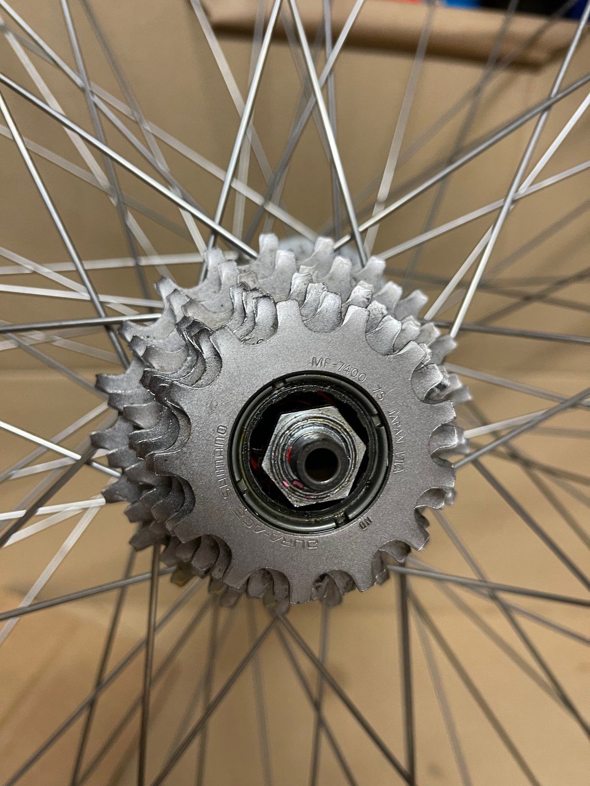

Der Kranz und nicht die Nabe gibt den notwendigen Abzieher vor. Was ist denn da drauf geschraubt?
Dann passt der Standard UG-Abzieher:Dura Ace MF 7400
Wenn geschraubt dann is es ein AbdreherVielleicht weiß jemand was der richtige Abzieher ist um den Schraubkranz von einer Maxicar Nabe runter zu bekommen ? Ich tippe auf den da:
https://www.bike-components.de/de/ParkTool/Kassettenabzieher-FR-3-p19670/Aber sicher bin ich mir nicht

Die Dinger können schon mal bombenfest sitzen.Ich glaube, ich stelle mich doof an, oder es ist kein Schraubkranz (dann stelle ich mich auch doof an). Das Werkzeug hatte ich sogar da. Es passt, aber das Rad lässt sich nicht gegen den Uhrzeigersinn abdrehen.Anhang anzeigen 958957
Hab ich ja und dann hat sich der Schraubstock bewegt und sonst nixDie Dinger können schon mal bombenfest sitzen.
Deswegen gerne den Abzieher in den Schraubstock einspannen und dann am ganzen Laufrad drehen..
Irgendwann machts dann normalerweise PENG... =)
Davs ist doch ne Kassette und kein Schraubkranz?Ich glaube, ich stelle mich doof an, oder es ist kein Schraubkranz (dann stelle ich mich auch doof an). Das Werkzeug hatte ich sogar da. Es passt, aber das Rad lässt sich nicht gegen den Uhrzeigersinn abdrehen.Anhang anzeigen 958957
Nein, steht doch da: MF-7400= Schraubkranz.Davs ist doch ne Kassette und kein Schraubkranz?
Bist du noch älter als ich?? Ich sehs auch so.....Ja, richtig. Beim Zoomen man es sehen!
Hab vom Handy aufs Tablet gewechseltBist du noch älter als ich?? Ich sehs auch so.....
