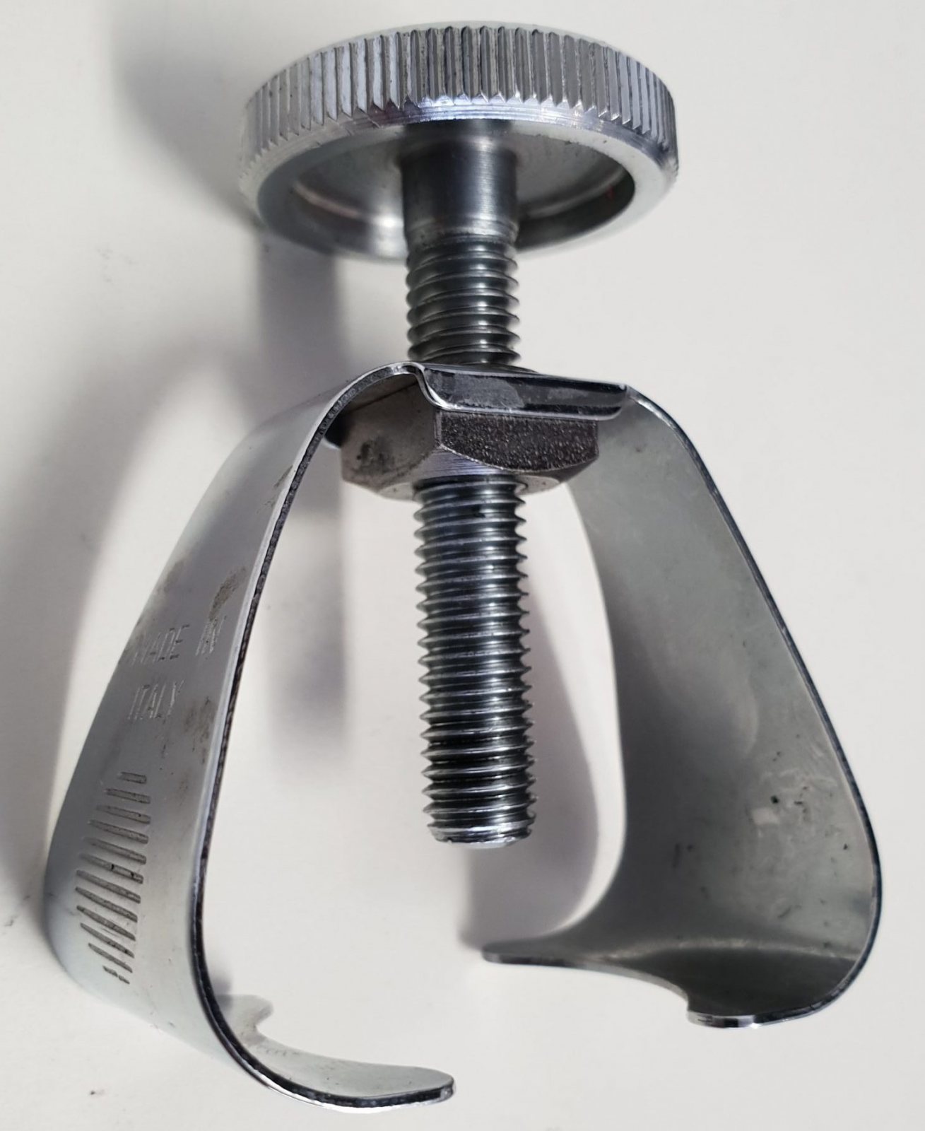

Dafür gibt es einen sehr speziellen Abzieher von Campa.
Aber ja, einfach hebeln geht auch.

EDITh sech noch das es sich um eine Corsa -Record Nabe handelt und der obskure Abzieher so ausschaut:
EDITh holt sich einen beruhigenden Tee und isst noch ein paar Karotten für die Augen. Is doch nur ne "normale" Record Nabe.

Joo, der ist aber für die C Record Naben....sach der EDITh mal sie
möge ein Tass Kaff trinken, die gezeigte Nabe ist eine Record.

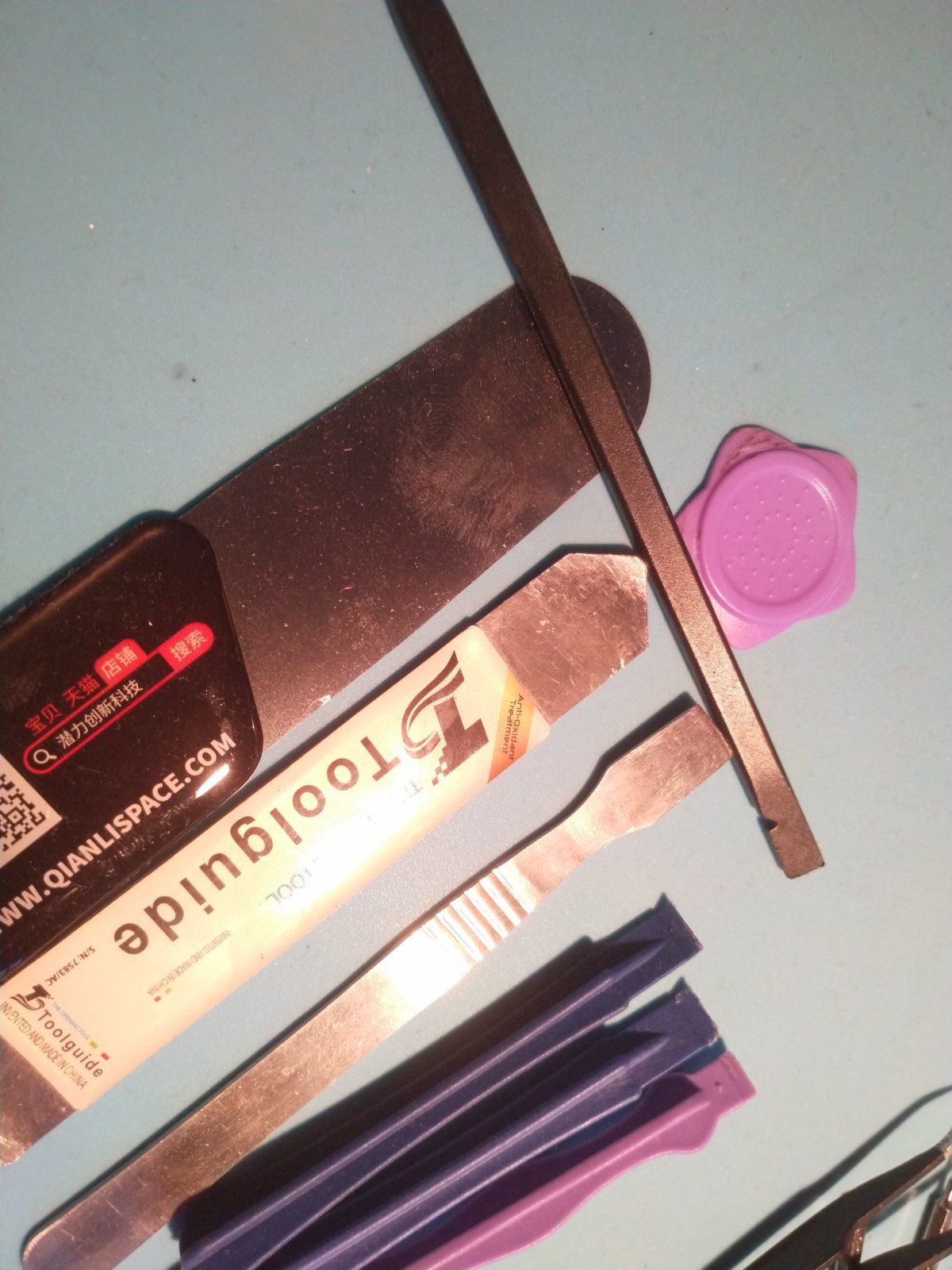

Bei C-Rec gehts mit diesen Smartphone/ iPodhebeln aus Plastik:
Die rechten sind gemeint

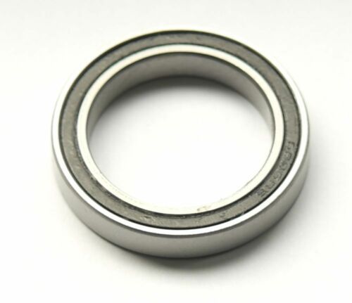

Nabend, ich hab von Rose einen tange cartridge Steuersatz. Die gedichteten Rillenlager sind ja schon gefettet. Muss bei der Montage noch zusätzlich Fett in die Lagerschalen, oder besser nicht? Vertragen sich verschiedene Fette überhaupt?
Frage eines Hobbymateurs, tsts…
Für unsere " hochleistungs :D " Kugellager is es schnuppe mit dem Fett
Da alle Fette eine höhere Specifikation haben für Hochleistungslager
Dein Steuersatz dreht sich max 30 Grad nach rechts & links mit einer nicht messbaren Drehzahl
Facit du kannst Fett Yxc mit xva mischen
Alles andere ist nur für die Birne
Die Lager liegen ja in ihren Sitzen. Da bewegt sich nach der Montage nix. Die einzige Funktion die Fett dort haben könnte ist als Feuchtigkeitssperre zu dienen. So gesehen ist das meiner Meinung nach völlig egal.
Ich denke er meint die Lage der Cartridgeschalen zu der Alulagerschale, das war ja auch in etwa mein Gedanke. Das zusätzlich Fett auch gegen Feuchte hilft, ist allerdings auch wahr.
Hast ja Recht, das ist wohl wie mit nem Elefantentöter auf Mückenjagd. Aber soll nun zusätzlich Fett rein oder nicht?
wenn der Steuersatz eingelegte Kugellager hat, um den leidigen Begriff Insustrielager mal zu vermeiden, dann findet die Bewegung ja in den Kugellagern statt. Die Lager selbst bewegen sich ja nicht in den Steuersatzschalen.
Watt heißt hier " leidige Industrie Lager" das is seit Hundert Jahren stand der Technik
Fortschritt Versteigerer wa
So ein industrielles Cartridgelager kannste/brauchste nicht fetten, meint wohl der Fragesteller.
Das Fett is ja schon ab Werk permanent eingebaut.
Als Feuchtigkeitsbarriere kann ein Vaselinemantel um das Industrielager herum trotzdem sinnvoll sein.
