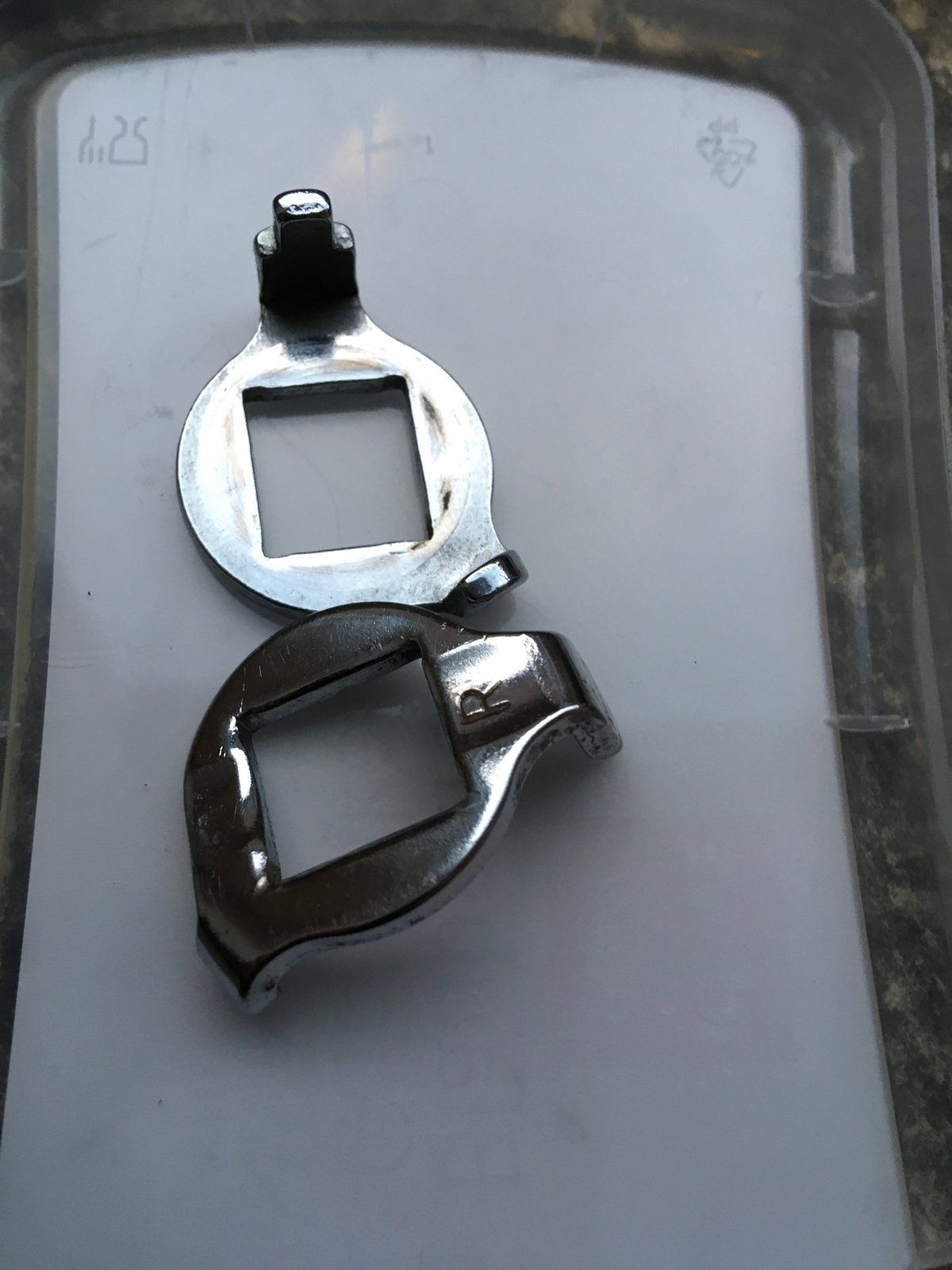

Können mir die Franz. Experten bitte mal helfen. Die Slj Schaltheben gab es nie für Sockelmontage, oder? Habe gerade Slj Hebel für mein Moto Tour de France gekauft im Glauben, dass die selten sind. Bei Velobase habe ich aber keine Hebel für Sockelmontage gefunden. Vielleicht kann mich ja jmd aufklären. Im Anhang ist ein Bild von den Schalthebeln.
L.G Manuel
L.G Manuel
In der Regel passen die SLJ Hebel auf die Campa Sockel. Da fehlt allerdings die Scheibe mit quadratischer Öffnung und dem Anschlag. Die sollte normal dabei sein.
ja gut, dann habe ich Vollhonk unvollständige Slj Hebel für 38€ gekauft 👍👌 aufjedenfall danke für die Aufklärung. Dann müsste ich also irgendwie die Scheibe und den Anschlag auftreiben 😐
