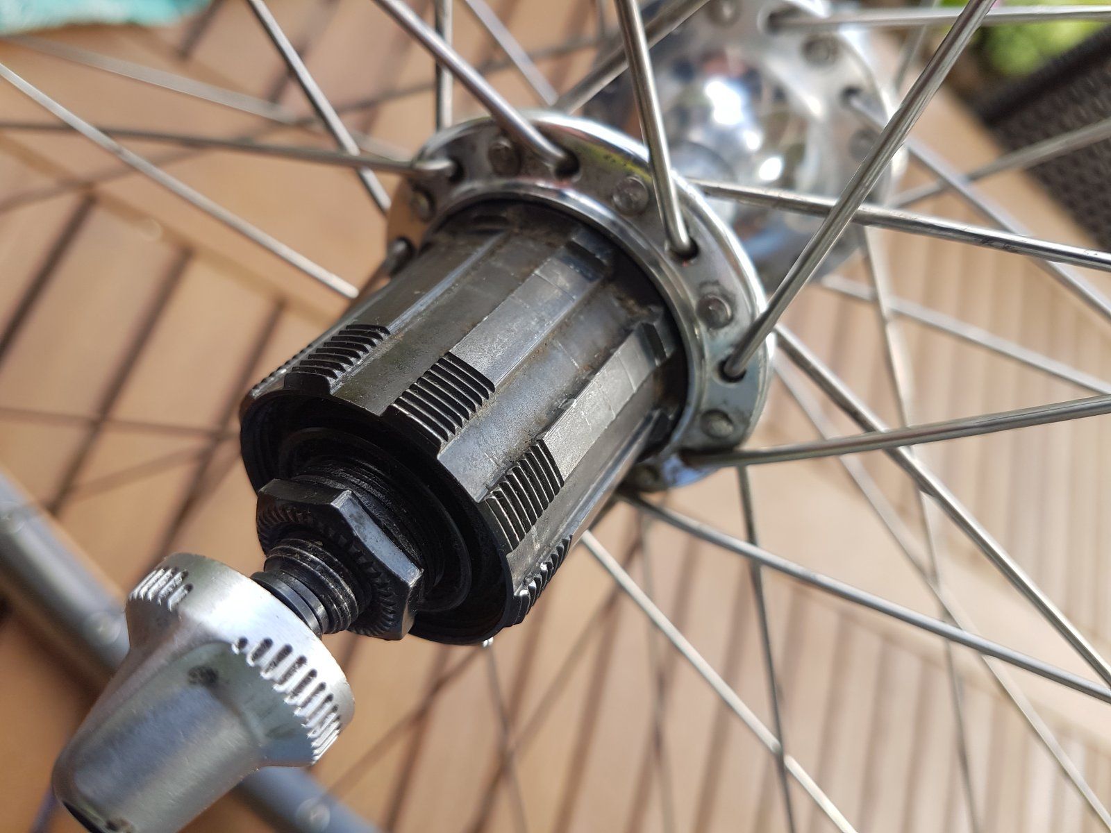

Ich komme nicht so ganz mit der Kompatibilität meiner Shimano 600 Tricolor 6400 HG Nabe mit 126mm Einbaubreite zurecht.
Würde diese Kassette passen?
War ursprünglich der Meinung, dass so ziemlich alles 7-fache mit HG-Kompatibilität passt, wähne mich nun aber auf dem Holzweg...
Gruß Nick
Ich kenne die Tricolor 7-fach nur als UG..., dann passt eine 7-fach HG Kassette nicht ohne weiteres.
Ich kann mich aber auch irren...
Bin einfach nicht sicher, ob das passt oder ob es etwa verschiedene Breiten gibt.
Habe jetzt auch irgendwo gelesen, dass das kleinste Ritzel bei HG mindestens 12 Zähne haben muss, aber das gilt wohl nur für 8-fach?
Ok, also brauche ich 12-28...

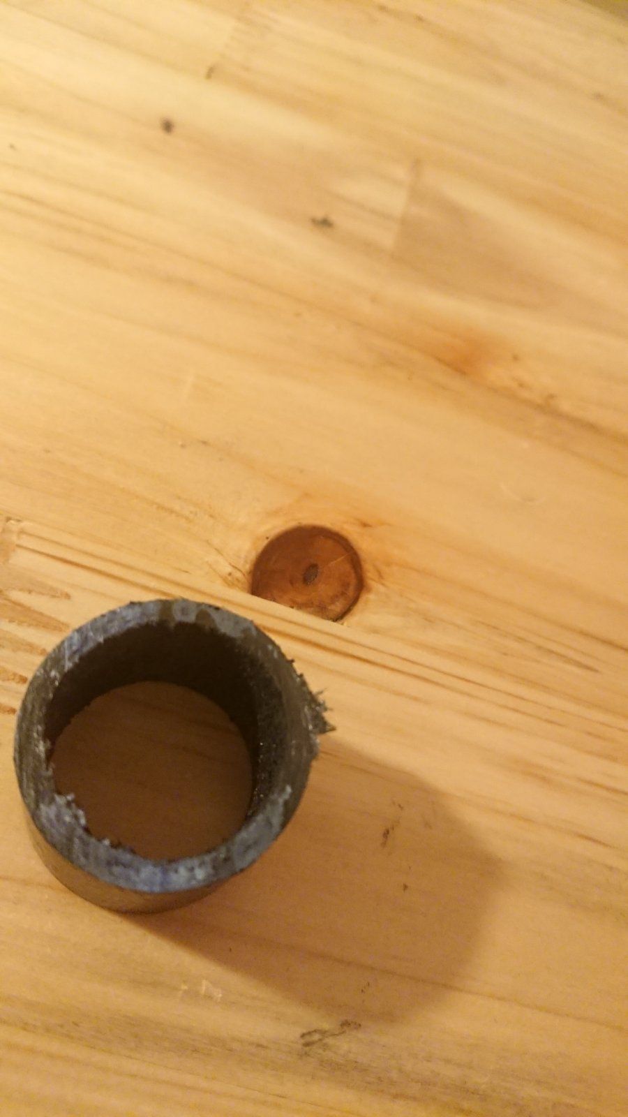

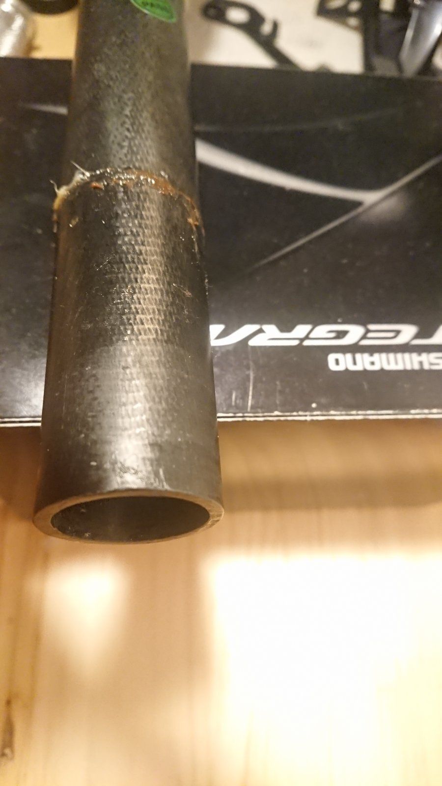

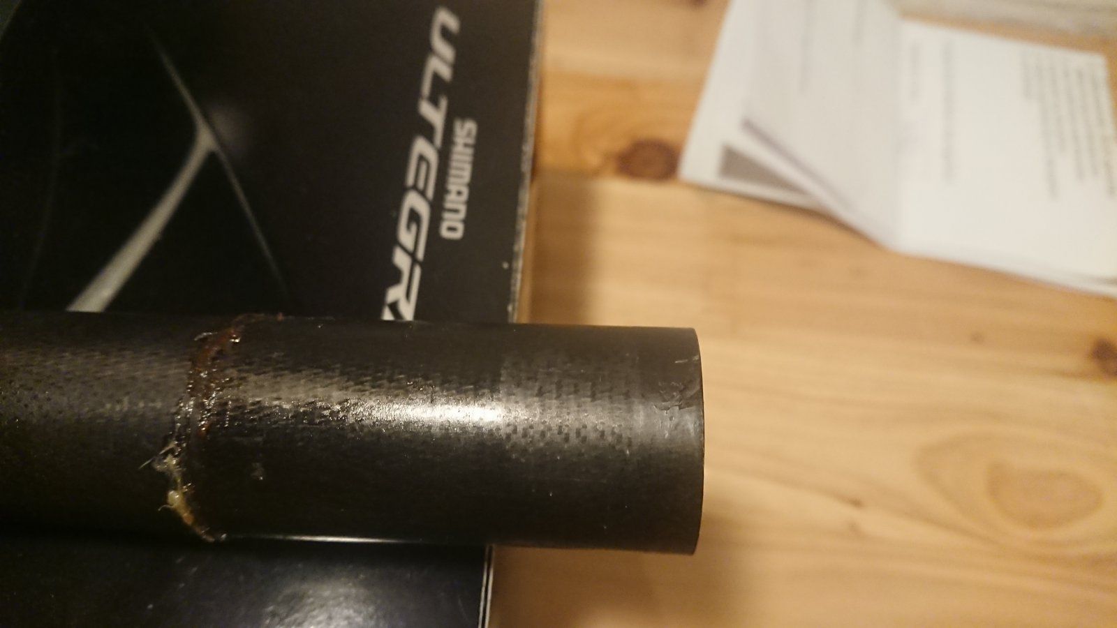

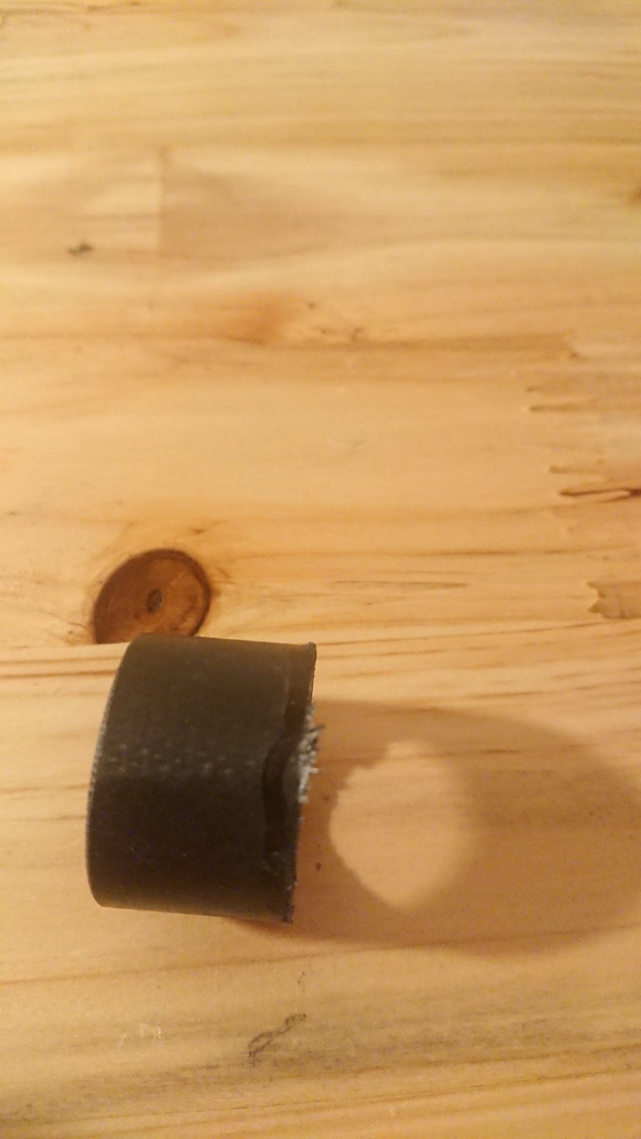

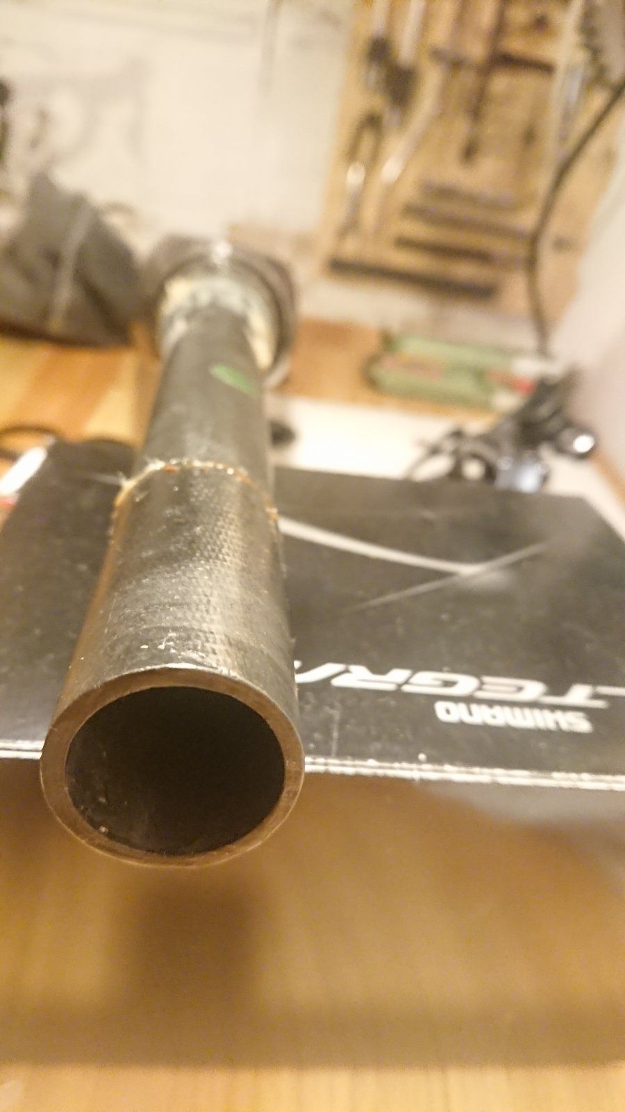

Mir ist beim Carbongabelschaftkürzen leider was dämliches passiert. Am Ende ist das Carbon ausgefranst. Ist mir bisher noch nie passiert, habe mit der Säge (ja, ab jetzt nur noch mit Carbon Sägeblatt) schon diverse Carbon Gabeln problemlos gekürzt.
Habe den Schaft anschließend etwas abgefeilt und Klarlack auf die Stelle aufgetragen, damit es nicht weiter aufgeht. Die Stelle sieht nun so aus:
Anhang anzeigen 893005Anhang anzeigen 893006
Reicht das? Oder soll ich die Gabel vielleicht (mit der richtigen Säge) noch um die 3mm der Stelle weiter kürzen (und dann Spacer weglassen)
Spacer unterm Vorbau weglassen, darüber aber einen kleinen (3mm). ;)
Nein! Das reicht aus, ein Spacer als Abschluss ist sicherer. Metallsägeblätter sind okay wenn sie noch scharf sind....

Bei der hier gezeigten Gabel setzt der Expander noch mal ca. 2mm auf dem Gabelschaft auf.
Danke, Conni. Worin besteht eigentlich der Vorteil des Spacers über dem Vorbau? Rose hat es bei meinem Backroad auch gemacht. Im Handbuch meines Cannondale Supersix war es dagegen streng verboten.
Viele Vorbauten haben relativ wenig Klemmfläche und ein großes Loch nach vorne hin. Wenn da der Gabelschaft unterhalb der Oberkante des Vorbaus endet, könnte es passieren, dass dieser sich verformt. Durch den Spacer wird sichergestellt, dass der Schaft über die Oberkante des Vorbaus hinausragt.
Andreas hat das vollkommen korrekt beantwortet obwohl du ihn nicht gefragt hattest.... ;)
ja, ist SI (Systemintegration). Da machen die sich in's Hemd wegen der fixen Länge, verträgt aber auch 3mm. Ich glaube der Vorbau hat aber auch eine Einbauanweisung wegen Klemmhöhe...
Ist eh zu spät, da passt nix mehr drüber und drunter ;) Die obere Abdeckung vom Steuersatz baut aber auch richtig hoch.
