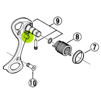

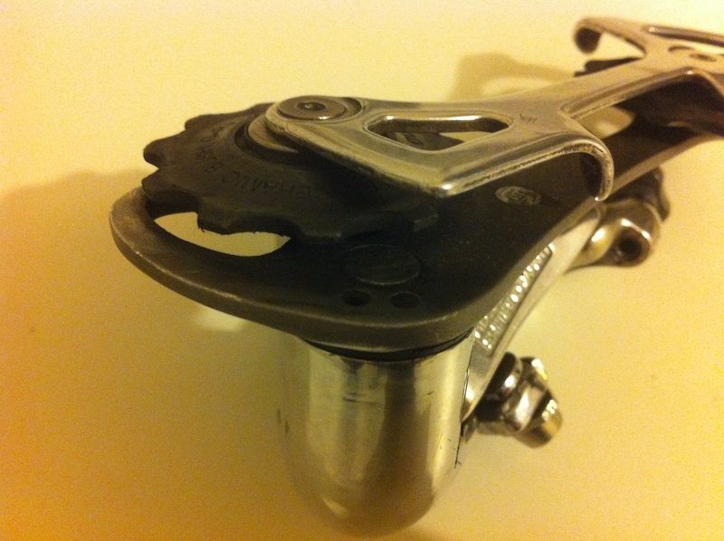

Kann man aus einem Ultegra Long Cage Schaltwerk ein Short Cage Schaltwerk basteln, wenn man den diesen "Arm" mit den beiden Schaltwerk-Röllchen tauscht?
Es handelt sich dabei um ein Ultegra RD 6500 Schaltwerk / 3 x 9.

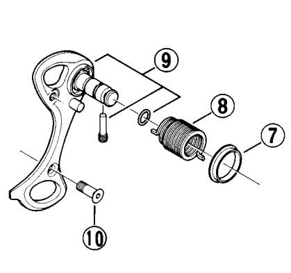

Es wirkt so, als sei der "Arm" an das Schaltwerk genietet zu sein. Aus der Explosionszeichnung von Shimano wurde ich auch nicht schlauer.
Ist nur so verschmutzt, da ich es gebraucht bekommen habe ;)
Du musst die Schraube lösen, die den Anschlag arretiert, der verhindert, dass die Schwinge genz rumkommt und sich die Feder entspannt. Zum Ausbauen musst du aber die Feder entspannen, also raus mit dem Anschlag.
Was du da siehst, ist der Bolzen, um den herum die Feder liegt und der in diesem Topf verriegelt ist. In einer bestimmten Position des Arms (bei entspannter Feder, eine Position, die normal nie eingenommen werden kann), wird dieser Bolzen entriegelt und alles kommt raus. Die 2 kleinen Löcher sind zum Einhängen der Feder, es gibt da 2 Stellungen, eine etwas straffere und eine laschere.
Vielen Dank für die Erklärung Bonanzero! Das hört sich ja prima an :)

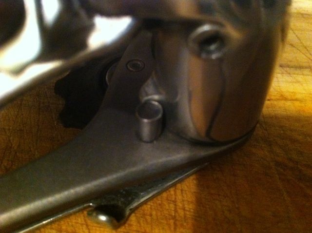

Weißt Du zufällig auch, wie man diesen Anschlag entfernen kann? Es gibt keine Möglichkeit ein Werkzeug anzusetzen. Auch von der Rückseite nicht. Oder ist der gesteckt?
Du meinst doch diesen Bolzen?
Puhh* Bin ich froh, wenn ich es umbauen kann, da ich es für 25€ ohne jegliche Kratzer bekommen habe. Da ich gebrauchte Teile prinzipiell in ihre Einzelteile zerlege und reinige bevor sie ans Rad kommen, passt das für mich. Mal schauen wo ich solche Arme herbekomme.
Was ist es genau für eine Schaltung? Die älteren Shimano hatten einen Stift an der Schwinge, der am Körper anschlug zwex Arretierung. Den muss man einfach mit einem Kreuzschlitzschraubendreher rausdrehen. Dabei mit der Hand die Schwinge etwas nach vorn bringen, damit der Stift nicht anliegt. Vorsicht beim Entspannen, denn die Schwinge hat dann keine Arretierung mehr und kommt weit rum.
Bei späteren Shimanoschaltungen ist das etwas anders gelöst, ich hab das jetzt nicht im Kopf, kann aber mal nachgucken bei Bedarf.
Hab grad mal nachgeguckt, zufällig hab ich grad eine 6500 in der Schublade.
Hier ist der Anschlag nicht zum Abschrauben, aber ein Stück weiter oben sitzt eine kleine Madenschraube, die mit einem 2 mm Inbus herauszudrehen ist. Diese Madenschraube ist ein Bolzen, den man ganz rausziehen muss. Dann geht die Schwinge ab.
Danke fürs nachsehen! Wie witzig: Genau diese Schraube hatte ich als erstes gelockert um zu sehen ob diese den Arm irgendwie von innen festhält / arretiert. :)
Dann schraube ich diese nun mal ganz heraus ...
EDIT: Hurra! :bier:
Wäre ich vor einer Stunde nur etwas mutiger gewesen ... :mad:
Laut Explosionszeichnung benötige ich 1 x Äußeren Schaltkäfig SS, 1 x Inneren Schaltkäfig SS sowie 1 x P-Spannfeder SS. Macht in UK 25€.
