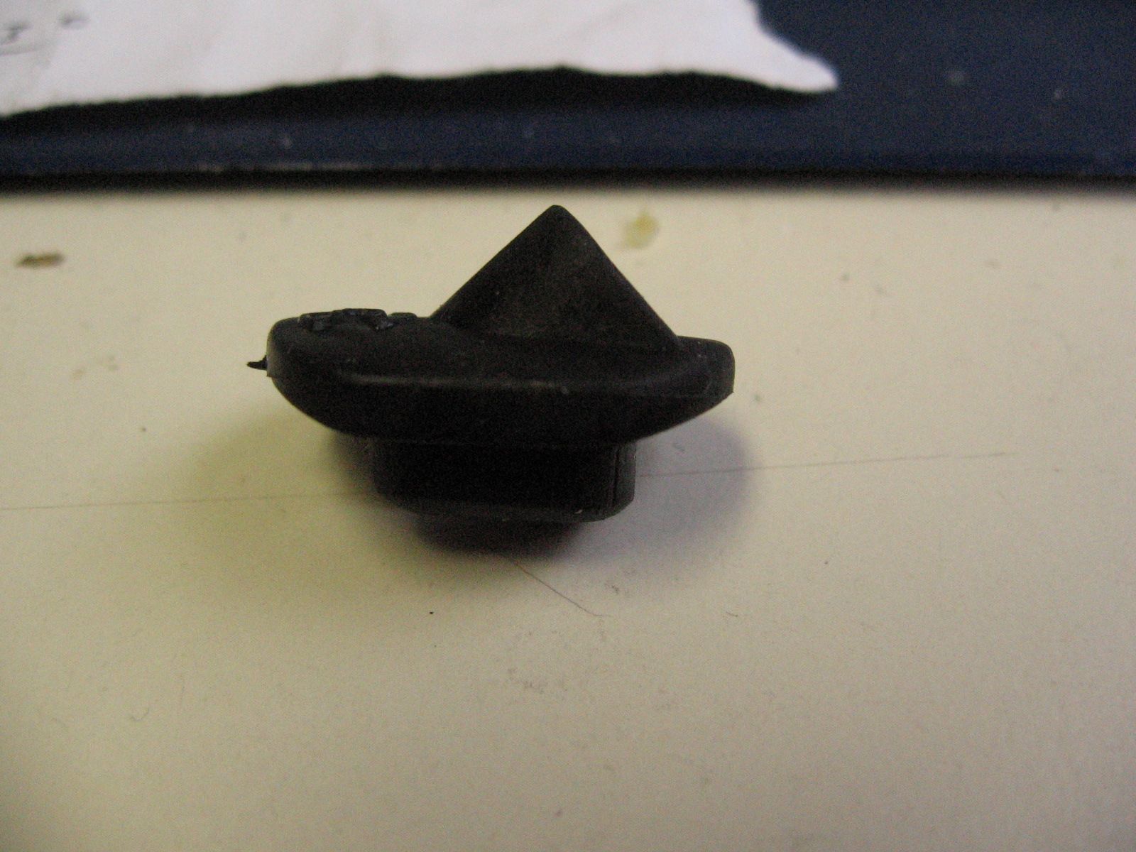

Na davon ging ich aus. Wäre es die einfache Lösung mit so 2 Gummipröppeln,
2 großen Rechteck-Löchern im OR und im OR freischweigenden Zug, gäbe es das Problem gar nicht. Was nicht heißen soll das die Lösung besser ist, hanwerklich finde ich die Röhrchenlösung besser, auch reißt an den großen Löchern gern mal das OR und wenn man die Gummipröppel nicht bekommt sieht es recht doof aus und reinregnen tut es dann auch noch. Die 2 Vorteile die ich sehe: 1 billiger in der Herstellung 2. Zug gammelt nicht fest.
ich bin kein großer freund von innenverlegten zügen, ich habs immer gerne wenn ich die funktion mit dem auge nachverfolgen kann. abba ist nun mal manchmal einfach so.
den von dir genannten vor- und nachteilen bzw. der arbeitsqualität stimme ich zu.
