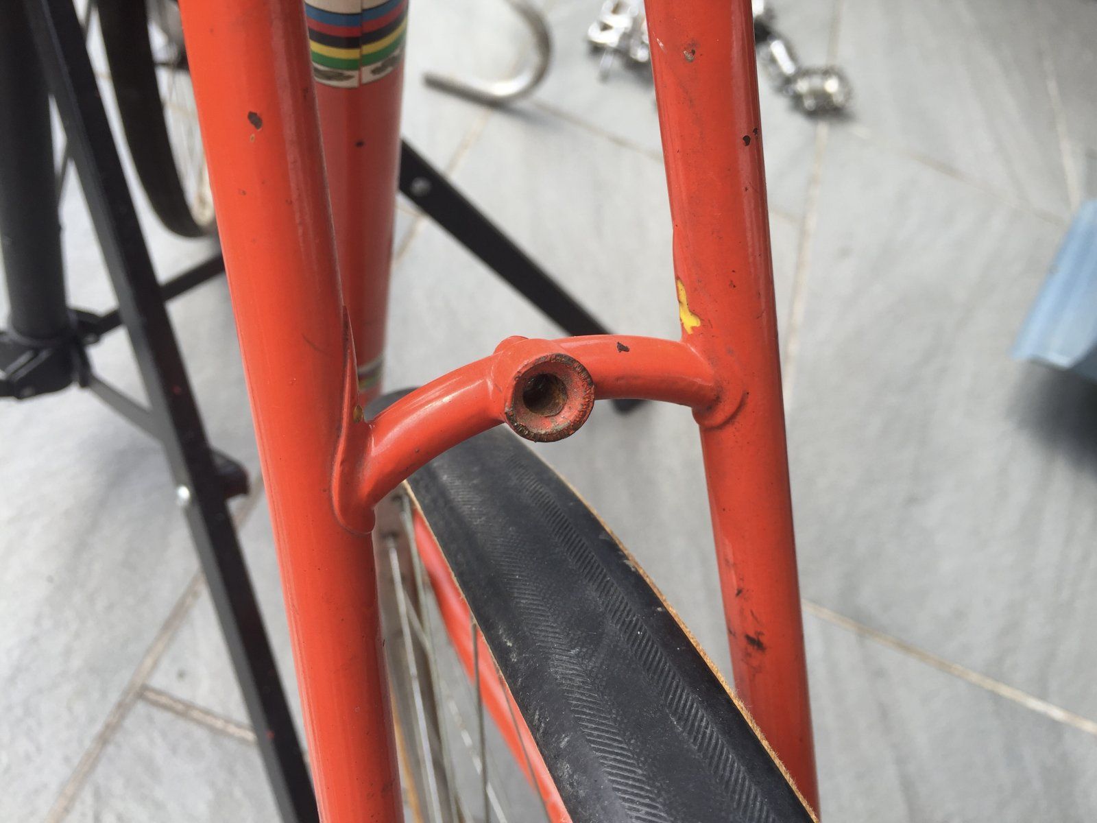

Ich glaube das ist für ne ganz normale Bremse mit ner Rundschreiben hinten. Mein Grandis hat auch ne Vertiefung auch wenn nicht so eckig.Ja, habe ich gesehen. Die Aero Bermsmontage wie beim Colnago CX im KDM, oder?
Auf der Rückseite gibt es aber auch keine plane Fläche.
