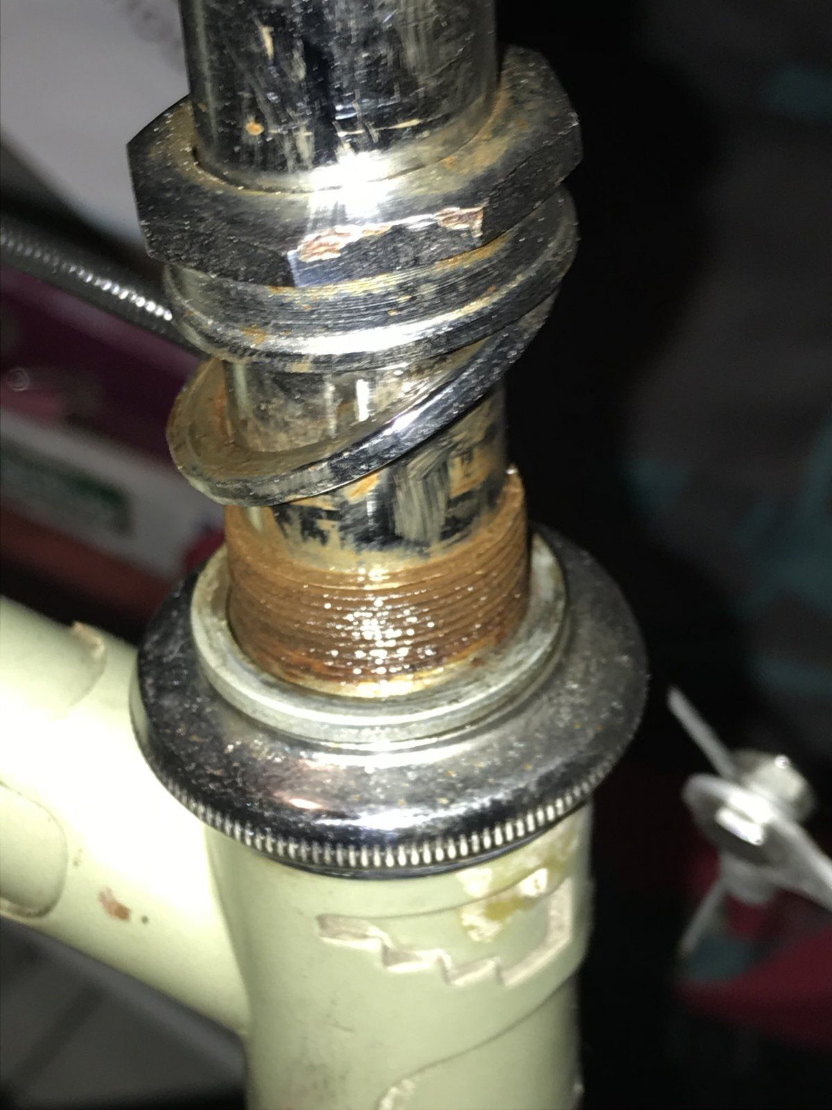

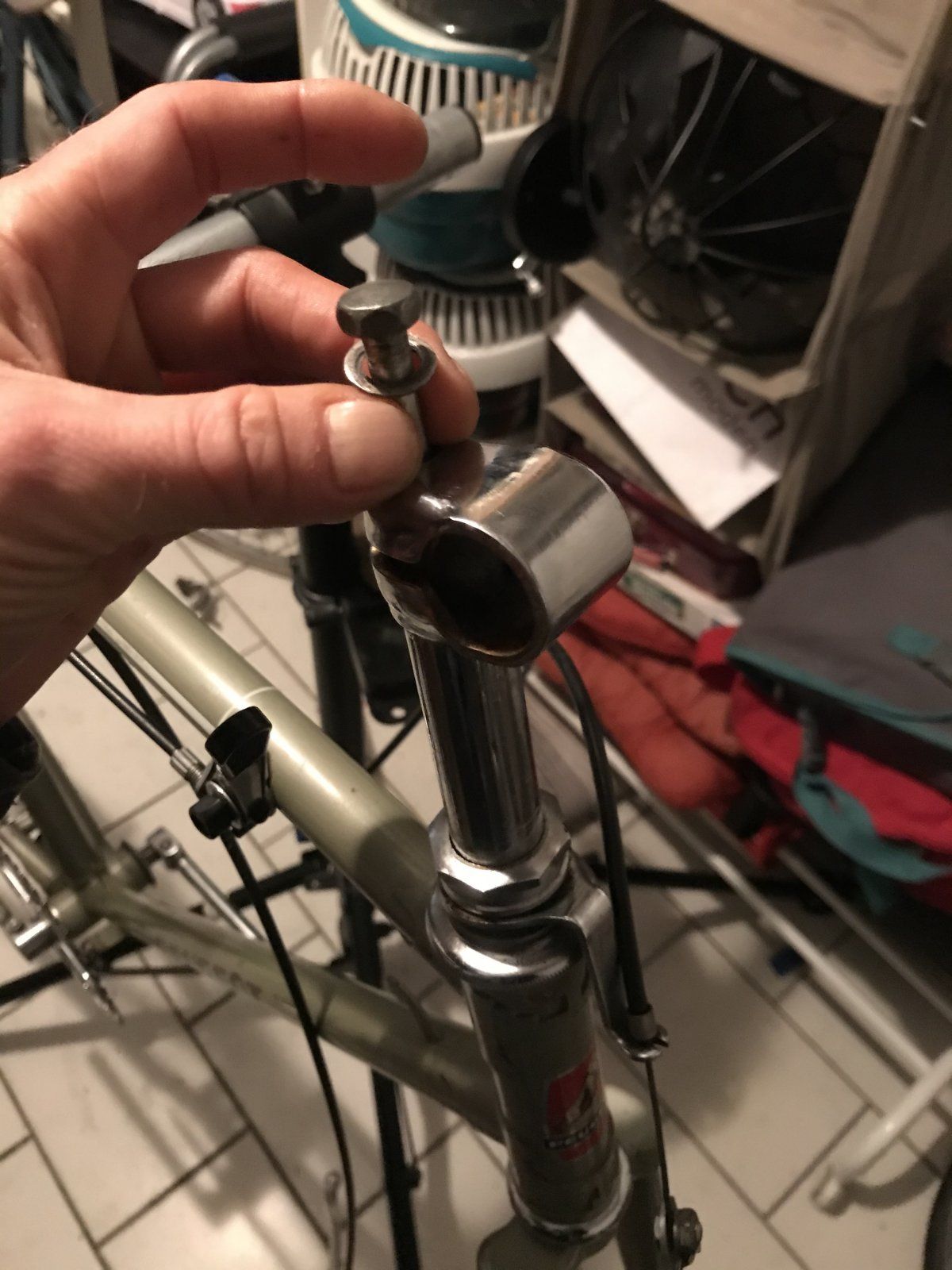

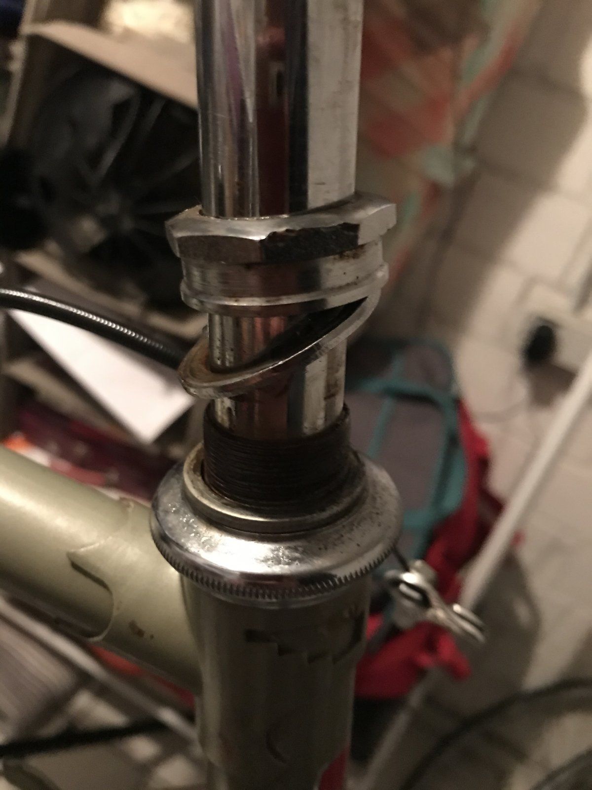

Moin Moin zusammen, habe da ne schnelle bastel frage...
Will einen alten Vorbau aus einem Peugeot Rahmen entfernen, leider bewegt dieser sich keinen Millimeter.
Die Schraube habe ich gelöscht und dann wie üblich einmal mit Gummihammer drauf gehauen damit sich der Keil löst. Wie ich das sehe ist der Keil nun auch raus, bei den alten Vorbauten ist dieser ja ehr wie ein Korken, Schraube kann ich natürlich komplett rausziehen und den Pfropfen/ Korken höre ich auch in der Gabel aber der Vorbau bewegt sich noch immer nicht...🤔
Was nun??? Bin für jede Hilfe dankbar😊

Stahlvorbau im Stahlschaft sieht nicht gut aus
Carramba & Geduld sollte hilfreich sein

Lenker wieder dran und mit etwas Kraft hin und her bewegen. Dabei nach oben rausziehen.

Bei ganz hartnäckigen Fällen kommt da bei mir der Gabelkopf mit Holz geschützt in den Schraubstock. Danach wird am Lenker der Vorbau wie eine Schraube mit etwas Druck nach oben rausgedreht. Bei zu viel Gewalt beim Rauswürgen des Vorbau mit dem Vorderrad zwischen den Beinen können sich schon mal die Gabelscheiden plastisch verwinden/-formen.

Dieser Rahmen hat bestimmt 1,5mm dicke Gabelscheiden, da bricht eher die Scheide aus dem Kopf, denke ich. Sonst hast du aber recht. Oder das LR geht kaputt.
Allzweckwaffe zum entfernen von Sattelstützen und Vorbauten ist ein Gleithammer. Gibt dazu Video auf YouTube ist auf englisch und nennt sich dann slide hammer

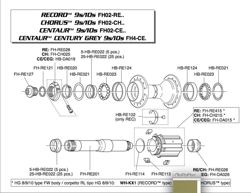

Wie bekomm ich die abgebildete Record Nabe zum Warten der Lager auseinander gebaut?
2006-jpg.172638
Den Achsstummel FH-RE127 bekomme ich mit der Unterlgescheibe FH-RE121 problemlos ab, die Schraube aus dem Stellung FH-RE028 ebenso. Der Stellring lässt sich aber nicht einfach ab Schrauben. Auch hat das Gewinde auf dem er auf geschraubt ist am Ende zum Achsstummel hin keinen Anfang/kein Ende zum Auf-/Abschrauben.
Die Nabe läuft rau und daher will ich einen Service machen.

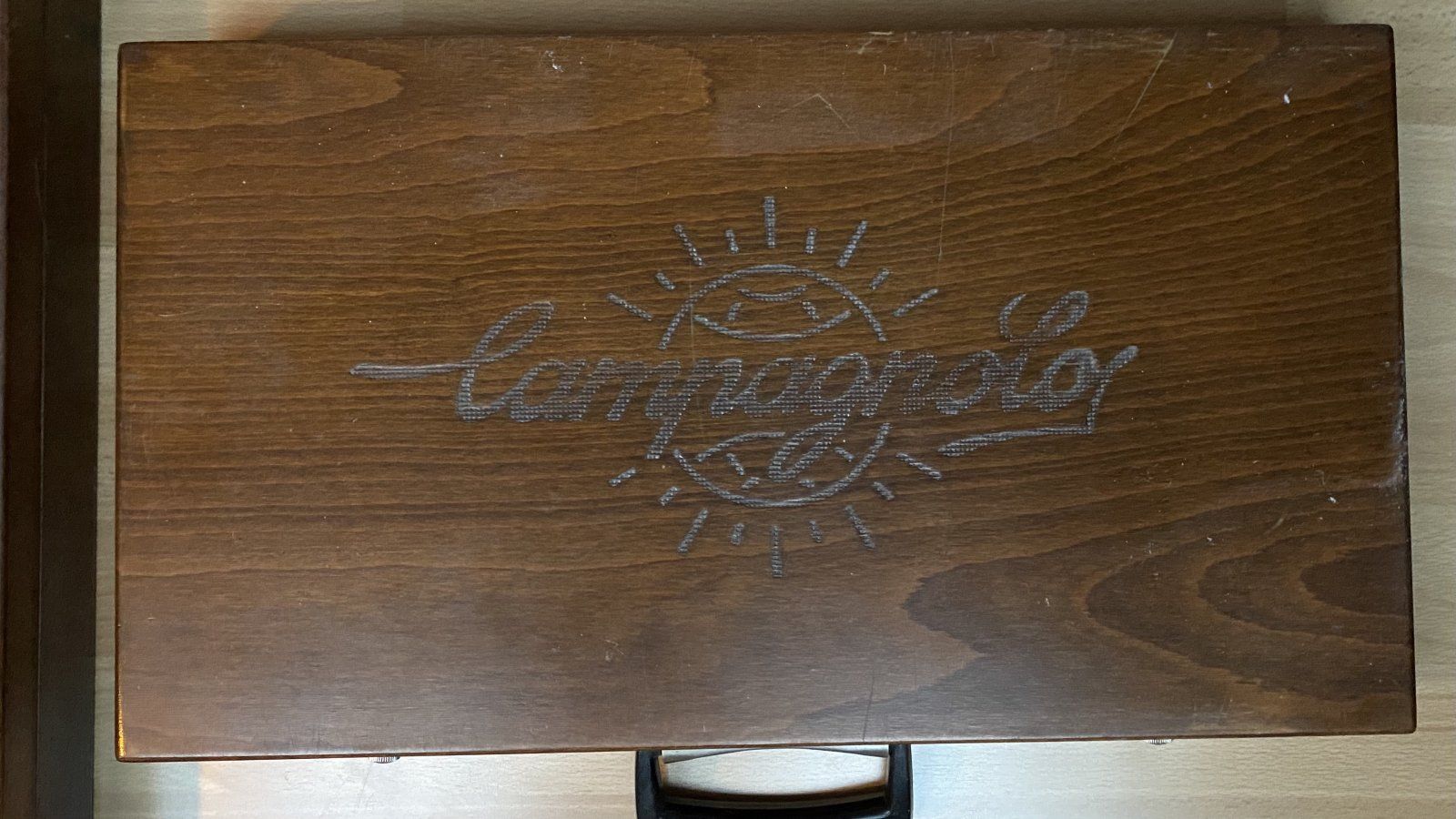

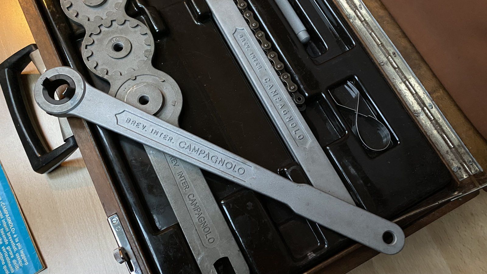

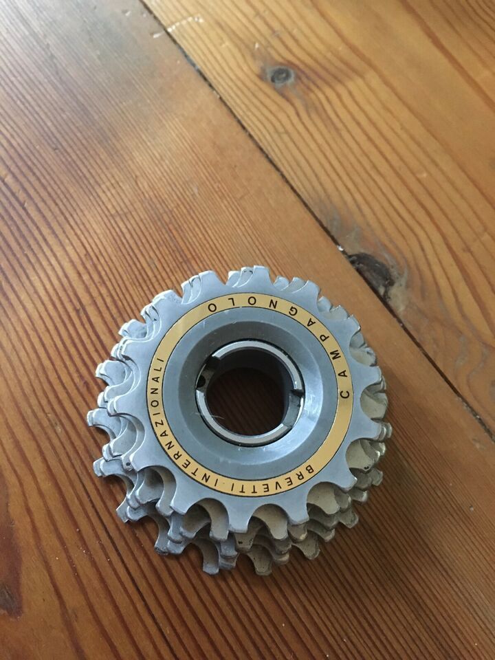

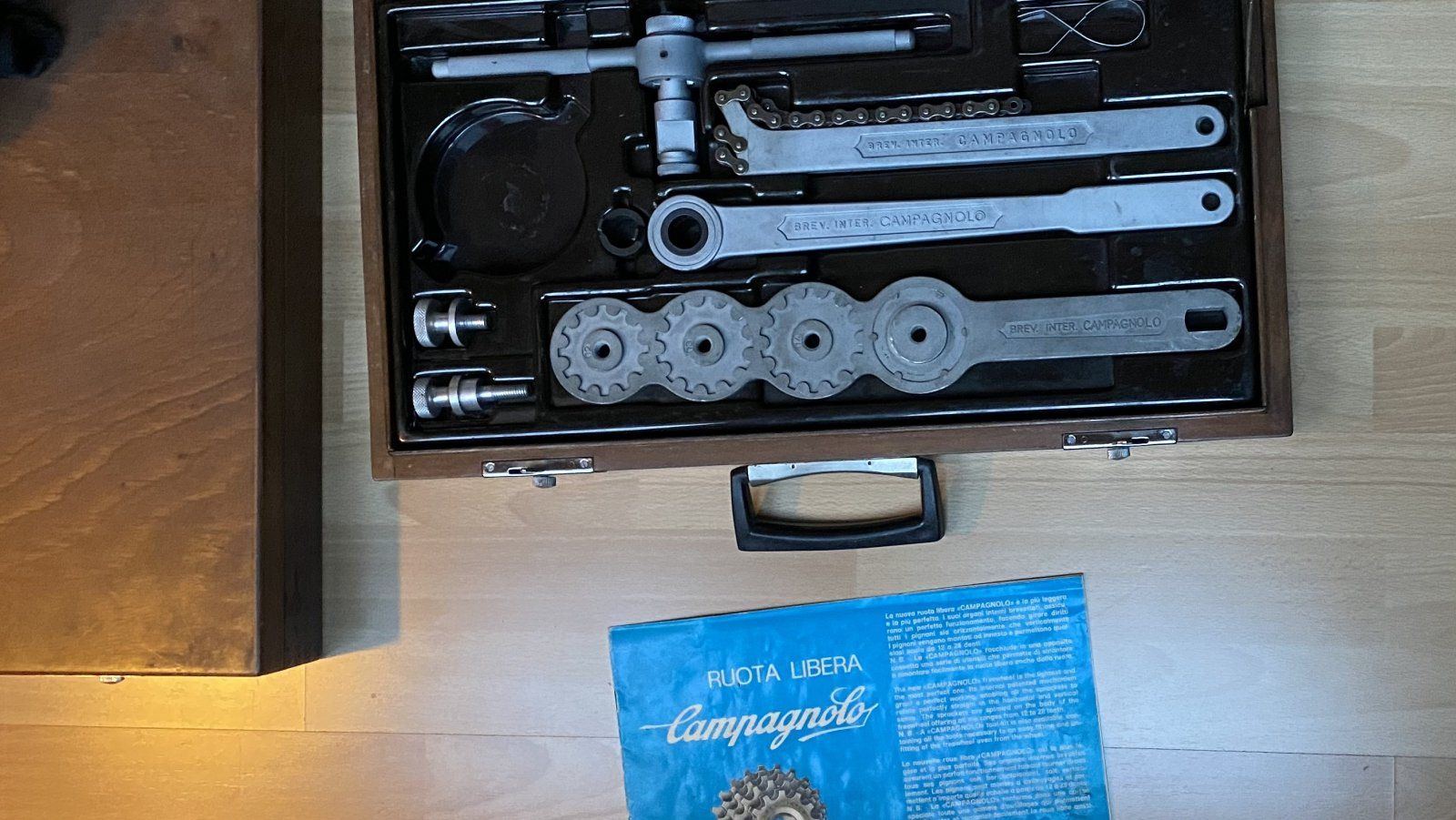

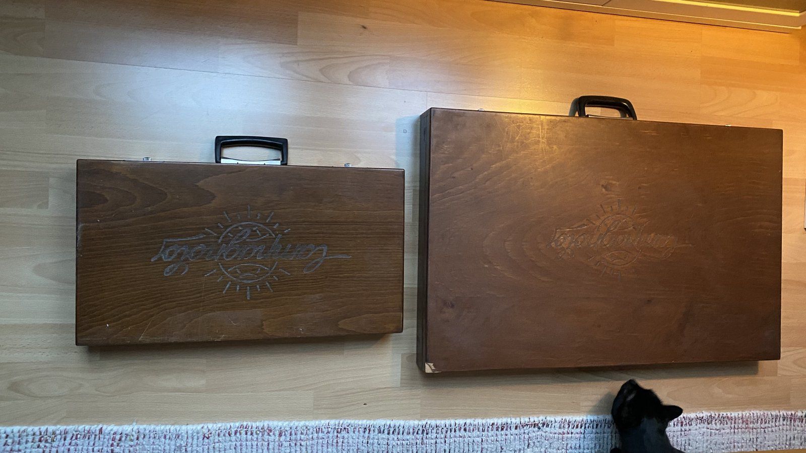

Hallo, da die Campa Alu Schraubkränze sehr empfindlich sind, wollte ich nachfragen wo ich noch einen passenden Abzieher finden kann?
Die Camiagnolo Kränze sind im Grunde sehr robust. Man sollte nur rechtzeitig die Kette wechseln und das passende Werkzeug nutzen.
Der passende Abzieher befindet sich nicht im großen Koffer, sonder im kleinen Koffer:
Ich hoffe geholfen zu haben.
Liebe Grüße
Anhang anzeigen 872058Anhang anzeigen 872059Anhang anzeigen 872060Anhang anzeigen 872061Ich hoffe geholfen zu haben.
Liebe Grüße

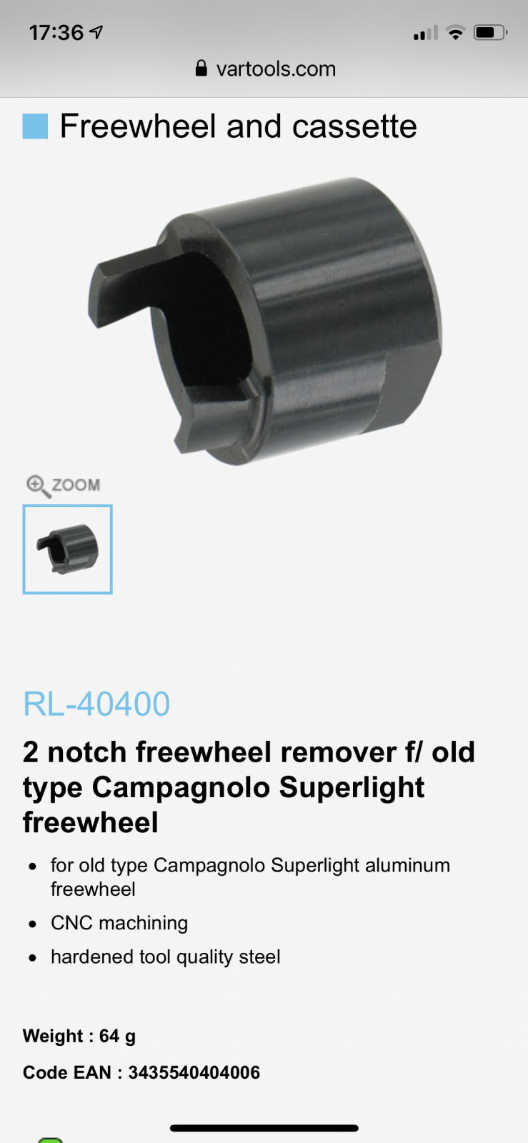

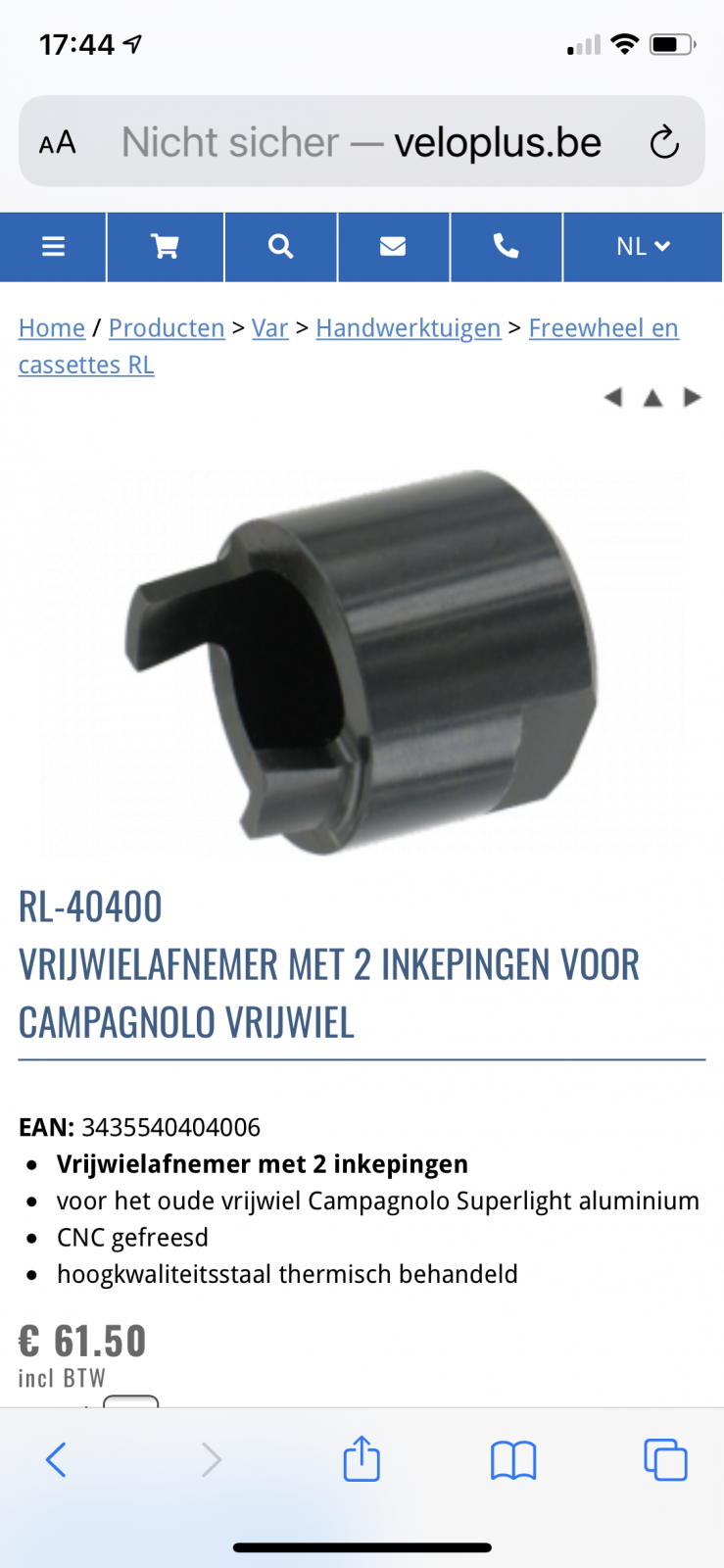

Danke dir. Dachte nur es gibt vielleicht noch eine Alternative als mir den kleinen Koffer zuzulegen. Ich schau mal, vielleicht wird mal einer angeboten.
edit:
ohje, das wird ja eine kostspielige Aktion den Kranz von der Nabe zu bekommen :D
Gerade bei #eBayKleinanzeigen gefunden. Wie findest du das?
https://www.ebay-kleinanzeigen.de/s...buttons&utm_medium=social&utm_content=app_ios
edit:

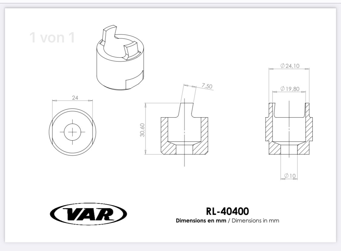

Das Werkzeug gibt es noch von VAR und soll bei den lieferbar sein.
