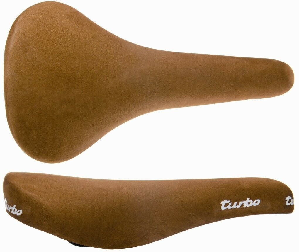

Hallo Zusammen,
hat jemand von euch einen Link zu einem Lenkerband, welches farblich möglichst genau mit der Farbe des Selle Italia Turbo übereinstimmt? Vielleicht fährt den ja einer von euch mit entsprechendem Band und kann mir verraten, wo es gekauft wurde.
