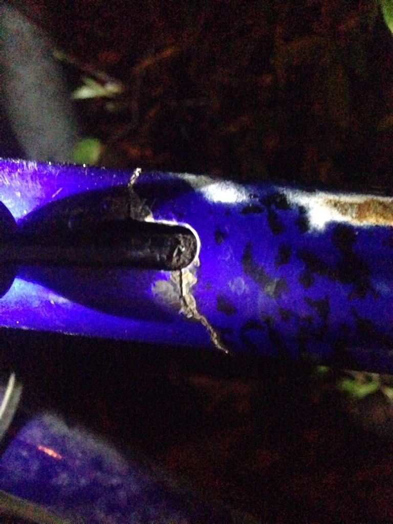

Das sieht mir eher aus, als wenn versucht wurde, einen zu großen Gewindeeinsatz zu nieten.
Der geht ja beim Pressen auf wie ein Dübel und wenn der schon vorher an der Innenwandung des Rechteckrohrs anliegt, drückt er das gnadenlos auseinander.
Aber das sähe anders aus , das Rohr ist doch weich , Ergebniss nur eine plastische Verformung/Aufwölbung/ Beule direkt beim einziehen , mehr nicht , örtlich Begrenzt , davon ist hier nichts zu sehen.
Das sind doch aber Risse , Dauerbruch , so eine Nietmutter geht doch keine Verbindung zum Material ein und sitzt doch auch nur auf einer ebenen Fläche gut , es ist einfach ein Loch im Rohr.
Eine da eingelötete Buchse verstärkt da hingegen das Rohr wie eine Armierung .
Koga hatte da mal in den 80ern ein Problem , da die Öffnungen für den Bremszug im Oberrohr nicht mit einen Blechkragen verstärkt waren (Foto).
Da gab es auch massenhaft Risse .
Im nächsten Jahr waren da Bleche drauf .
Nochmal zum Schadensbild:
Unbekannte Vorgeschichte/Vorbesitzer...
Vermutung:
Zuwenig Rad gewaschen-Korrosion durch Schweiß /Getränke,
hochlegiertes Rahmenrohr (Scandium) kaltverformt (kantig), gelöster Flaschenhalter durch zu kurze Schrauben, eine Einpreßmutter bereits getauscht(Farbe!)-wie und von wem auch immer...
Totalschaden
