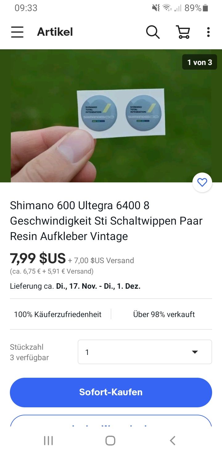

Ich habe ein schönes lila eloxiertes Vitus 979 mit Mavic-Labeln erstanden mit einer kompletten 6400-Gruppe =) Bei den STI habe ich aber (wurden nebenbei lange nicht benutzt und müssen vom alten Fett befreit werden) folgendes Problem: bei beiden fehlt die runde Kappe mit Schriftzug darauf, sodass die darunter liegende Mutter offen liegt. Ist das problematisch? Gibt es eine Möglichkeit, diese Kappen irgendwie zu ersetzen, muss nicht unbedingt original sondern zweckmäßig sein. Schönen Sonntag euch!
Ich habe ein schönes lila eloxiertes Vitus 979 mit Mavic-Labeln erstanden mit einer kompletten 6400-Gruppe =) Bei den STI habe ich aber (wurden nebenbei lange nicht benutzt und müssen vom alten Fett befreit werden) folgendes Problem: bei beiden fehlt die runde Kappe mit Schriftzug darauf, sodass die darunter liegende Mutter offen liegt. Ist das problematisch? Gibt es eine Möglichkeit, diese Kappen irgendwie zu ersetzen, muss nicht unbedingt original sondern zweckmäßig sein. Schönen Sonntag euch!Screenshot_20201025-093349_eBay.jpg
https://www.ebay.de/itm/184327377505
